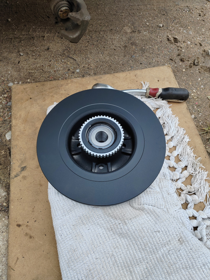

Посторонние звуки при торможении и низкая эффективность давно не давали покоя. Пару месяцев назад начала периодически появляться ошибка АБС с кодом 7G и так же периодически пропадать. А еще внешний вид ржавых тормозных трубок и поверхности задних дисков навевал опасения. Назрела необходимость заняться тормозами вплотную. К тому же еще пост deacon67 вовремя подоспел, где нашел подсказку про защитные кожухи.

Начал с замены задних тормозных трубок от соединений под водительским сиденьем до суппортов. Процесс не сложный, описан в тырнетах тыщи раз. Главное без сожаления откусить старую трубку под корень и раскручивать штуцеры нормальной головкой. Открутились все без особенных проблем. В держателях трубки сидели довольно плотно, поэтому расчленил их на короткие куски, чтобы было проще доставать. Хорошие бокорезы/кусачки очень помогли в этом вопросе. Как оказалось, полез очень вовремя – после пары совсем легких изгибов трубки переломились в больном месте, над глушителем.
Новые трубки сгибал руками, медь мягкая, никаких сложностей не возникло. На участок трубок, проходящий над глушителем, надел клеевую термоусадку, одного метра хватило на две трубки. Изгибал все так, чтобы трубки не соприкасались ни между собой, ни с кузовом, а держались только в фиксаторах. В месте стыка под водительским сиденьем перевальцевал медные трубки на обратный конус, т.к. на ответной части стальных трубок сделана вальцовка в виде грибка. Но наверное можно было и не делать, мягкая медь ужалась бы и так.

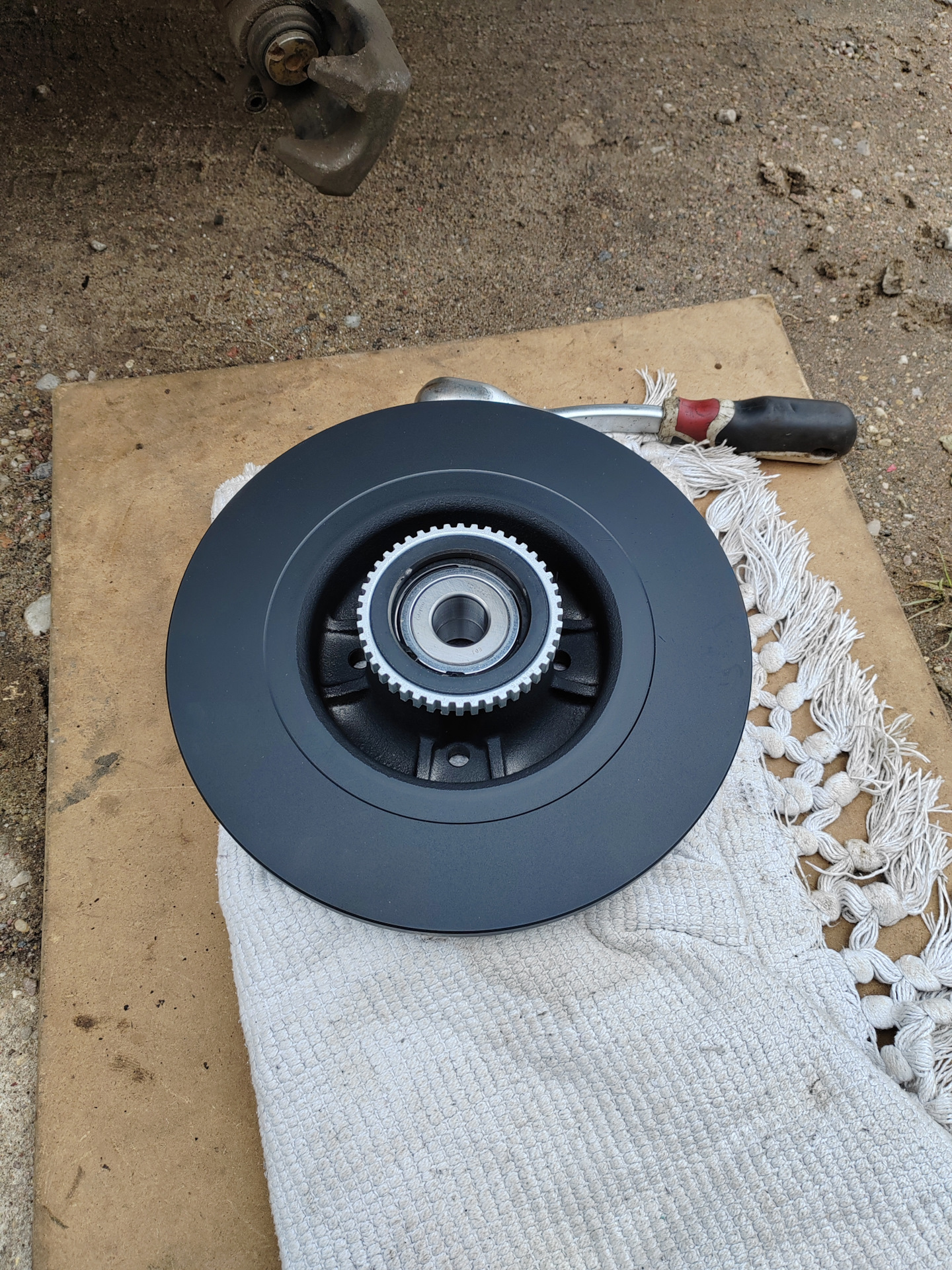

Замена дисков особых проблем тоже не вызвала. Главное получше очистить грани болтов от грязи и ржавчины. Установил кожухи, покрыв предварительно дополнительным слоем краски. Не панацея, но надеюсь хоть немного поможет в защите от коррозии.
При переборке задних суппортов пришлось немного помучаться с установкой стопорного кольца механизма ручника. Не вставало в паз и все тут. Пришлось сжимать конструкцию струбциной.
Качественный съемник с тонкими прочными губками обязателен. Даже пришлось обточить для уменьшения толщины.
Зеленые колечки планировал установить под шток, прочитав в чьем-то БЖ, что они уплотняют лучше тех, что в ремкомплекте. Но по итогу не ставил, оказались слишком толстые, шток не влезал даже со смазкой и вырывал куски резины. Установлены колечки из ремкомплекта.
С передними дисками и суппортами никаких проблем не возникло, все легко и просто. Купил и установил защитные колпачки на ступичные гайки.
Полноценную прокачку не делал, все замечательно прошло самотеком. Израсходовал почти литр тормозной жидкости, чтоб точно старой в системе не осталось.
В результате имеем шикарные тормоза, ход педали минимальный, ошибок нет. Ставим себе плюс в уровне безопасности.

В дисках SNR установлены их собственные подшипники. Это как никак солидный производитель с мировым именем. Китайский безродный подшипник в любом исполнении я никак не могу отнести к качественным изделиям. Надеюсь не нужно пояснять что будет с колесом на ходу, если подшипнику вздумается развалиться, заклинить или вылезти из прослабленной посадки. Да и качество металла самого диска, судя по отзывам, не ахти. Поэтому для меня выбора между патроном за 200 и SNR за 200 нету, все очевидно.
