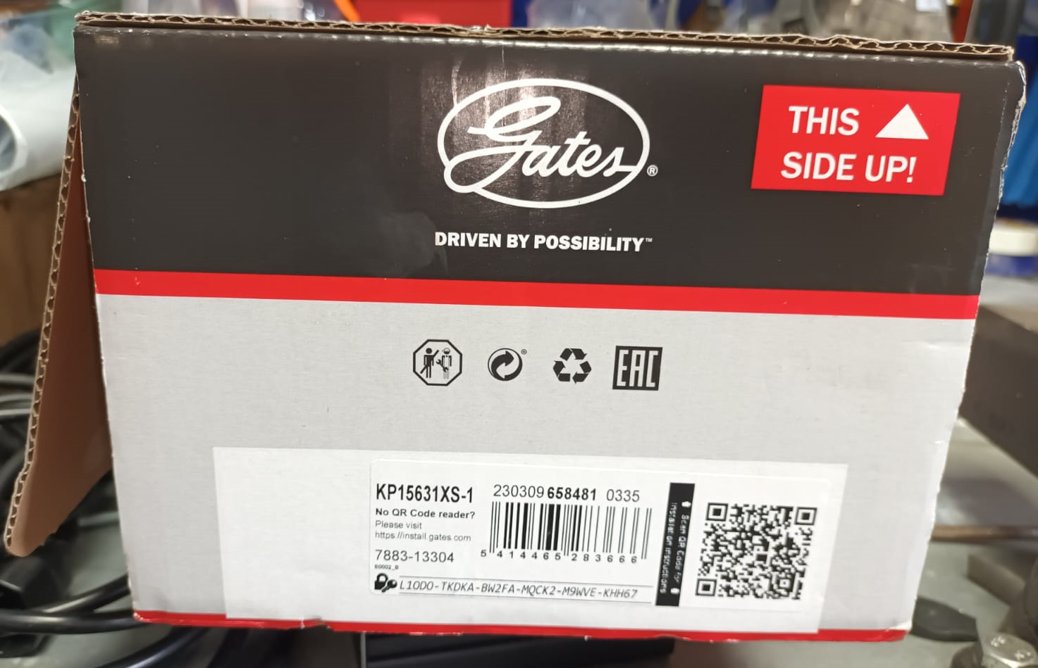

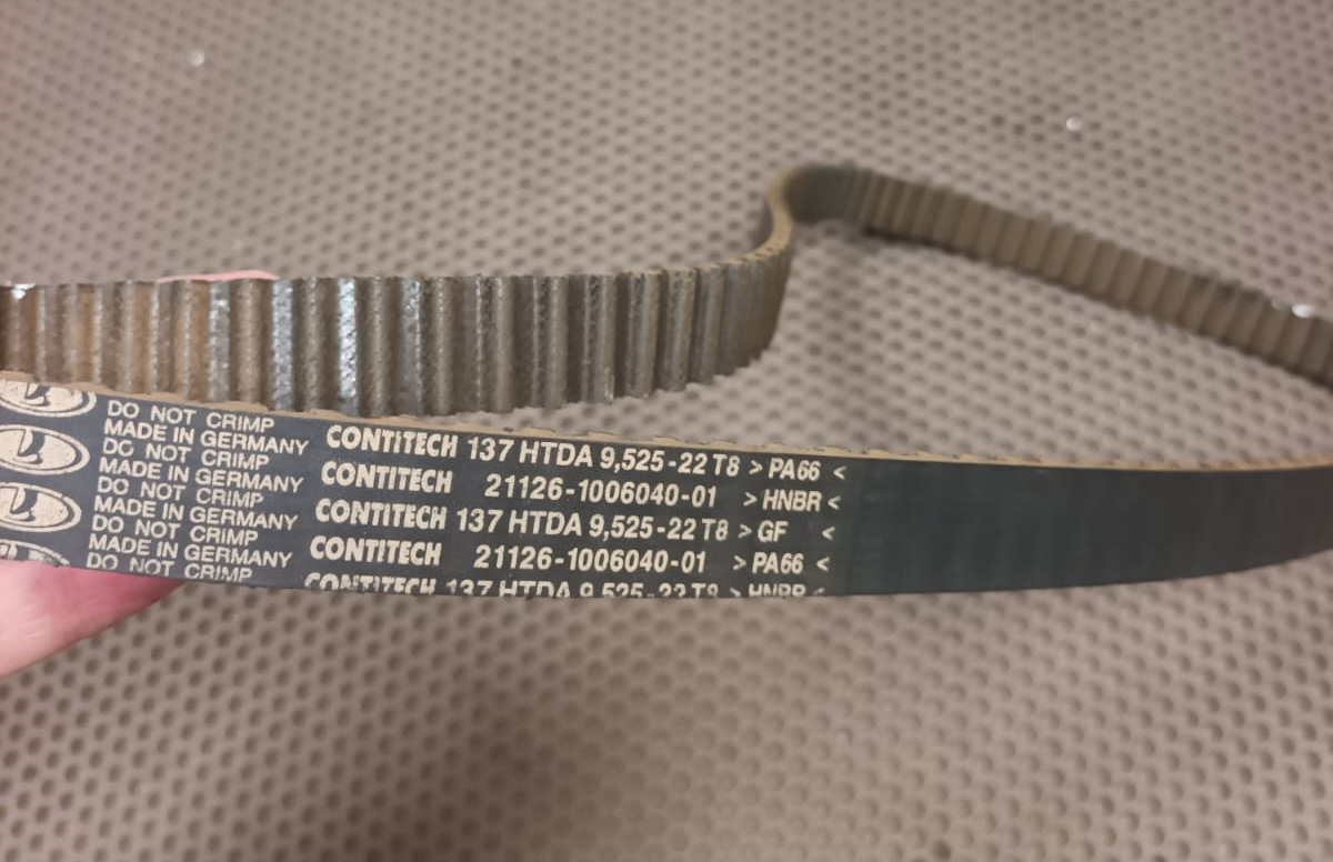

Итак, пробег 90 тысяч. Многие рекомендуют менять ремень ГРМ тысячах на 120-140. Я решил не тянуть.

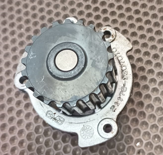

Ремень в хорошем состоянии, помпа без люфтов — возможно и поторопился…

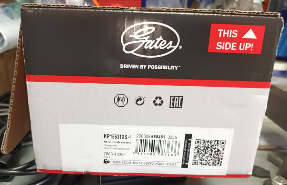

Запчасти на фото: 21126100604001
На Озоне был куплен комплект Gates (артикул 981603615):
Запчасти на фото: KP15631XS1, 788313304

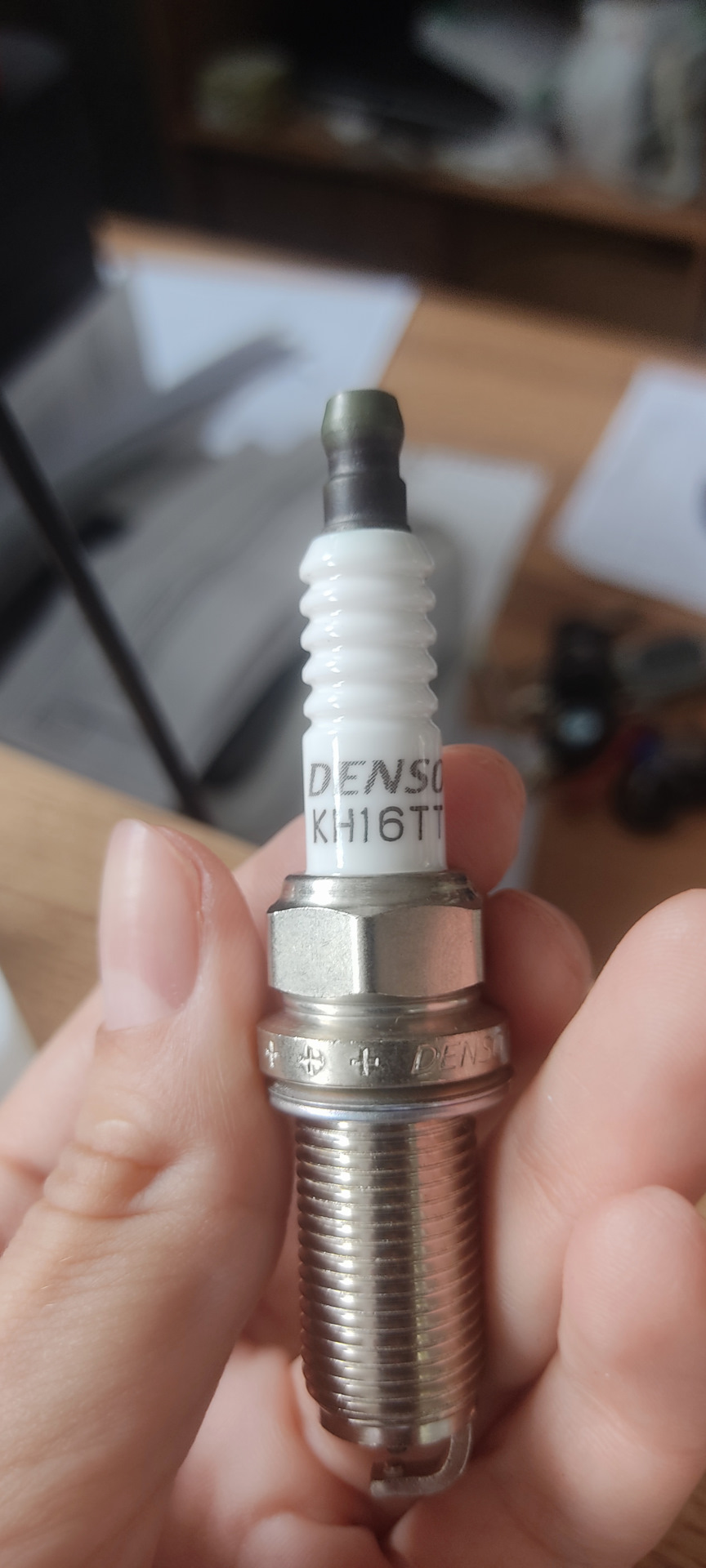

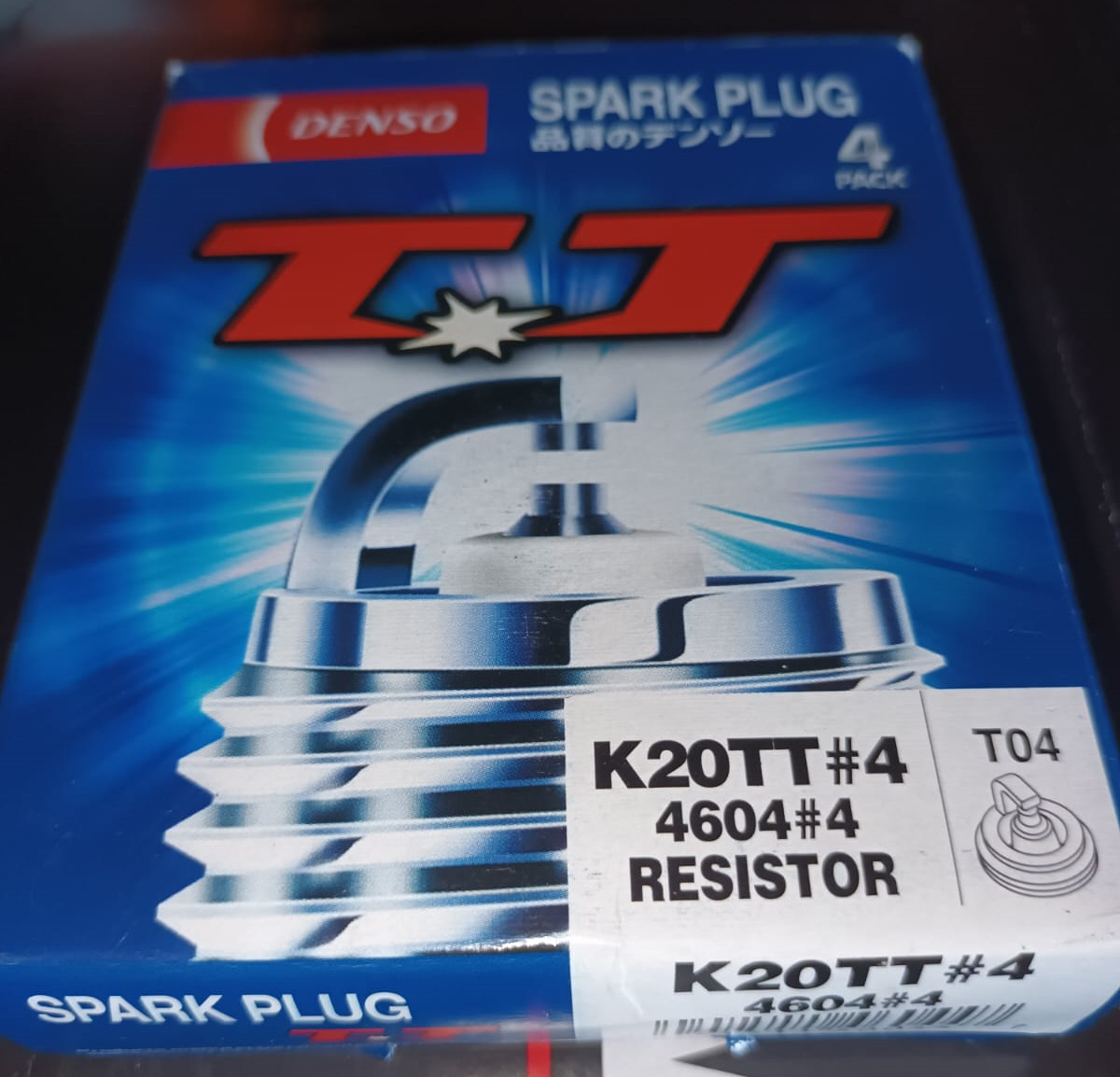

Заодно свечки взял:

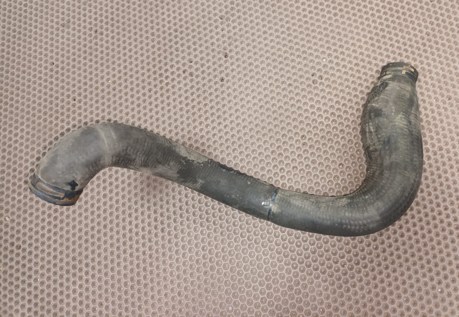

В процессе заменили патрубок радиатора:

Патрубок раздулся из-за этого
www.drive2.ru/l/667420326686100446/
Тоже самое как и у меня было. Хорошо что вовремя заметил…
Про свечи… Под 💯 процентов левандия. У меня именно с Denso на днях вышел квест. Прошли 11 тысяч -затроили и выскочил чек… Поставил те что были ещё из салона и всё норм. Проверил сопротивление на Denso под 8 кОм. увы… Подделка. А должны были 30 т.км минимум пройти. Купил не дорогие. Лучше менять каждые 10 т.км.
Я на родных проехал 35т.км, поменял на NGK, просто потому что подвернулась)
Спокойно ходили бы ещё.

Помпу зря поменяли, у нее ресурс 200+

Нет, на свечи которые сдохнут через 10к
По чем свечи?
сейчас 1200, брал за 1000 — Озон такой Озон)))
Ну ты это, если чё, будь на чеку, проверяй

Хочешь еще поэкспериментировать?🫣
Та нет, спасибо, меня уже от фотки в посте триггернуло))) просто ценообразование тоже показатель. В среднем одна такая свеча стоит 400-500 р.
Так тут Denso K20TT — обычные никелевые, у тебя были IK20TT — ирридиевые)
Учитывая, что ирридиевые NGK 4919 стоят в районе 1600+-, думаю, что денсо дешевле стоить просто не могут, либо это подделка)
Я знаю, что у него обычные, ну обычные же тоже подделывают, и стоят они дороже 1000-1200. Мне на сто предложили когда то, что у них было (но не подошло к мотору), по 400 за шт. И то сомнительно было.
