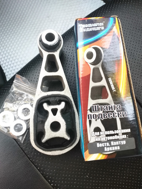

Весна 2024 года. Катаюсь на машине чуть более 3-ёх лет без особых проблем, но пришла пора менять правую опору дРЫГателя. Избитая тема на просторах интернета…причина замены: хлюпанье и стук. Визуально износ сильный. Выбор пал на опору МиКа.

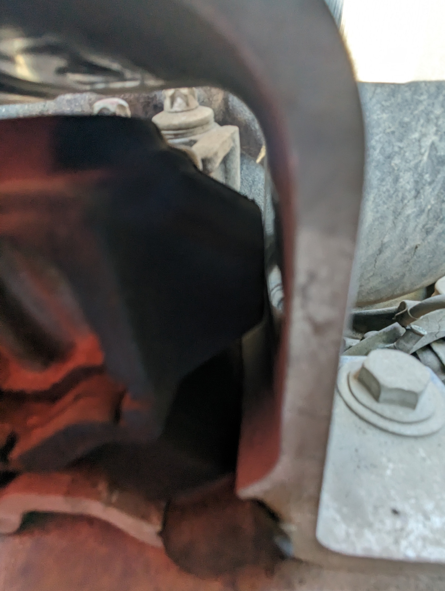

Приехал в сервис #1 (название говорить не буду по соображениям сами знаете каким). Опору поменяли, болты оставили прежними. Сразу же в глаза бросилась вибрация (зуд на руле) и вой ГРМ на оборотах 2000-2200. Подумал, что это норма для данной опоры, т.к. вестоводы на драйв2 упоминали вибрацию применительно к МиКа. Ну-с, ладно, погнали наматывать километры!
Спустя 6 000 км (на одометре 115 000 км) случился…кхм, казус! И это мягко сказано 🤪🤪🤪

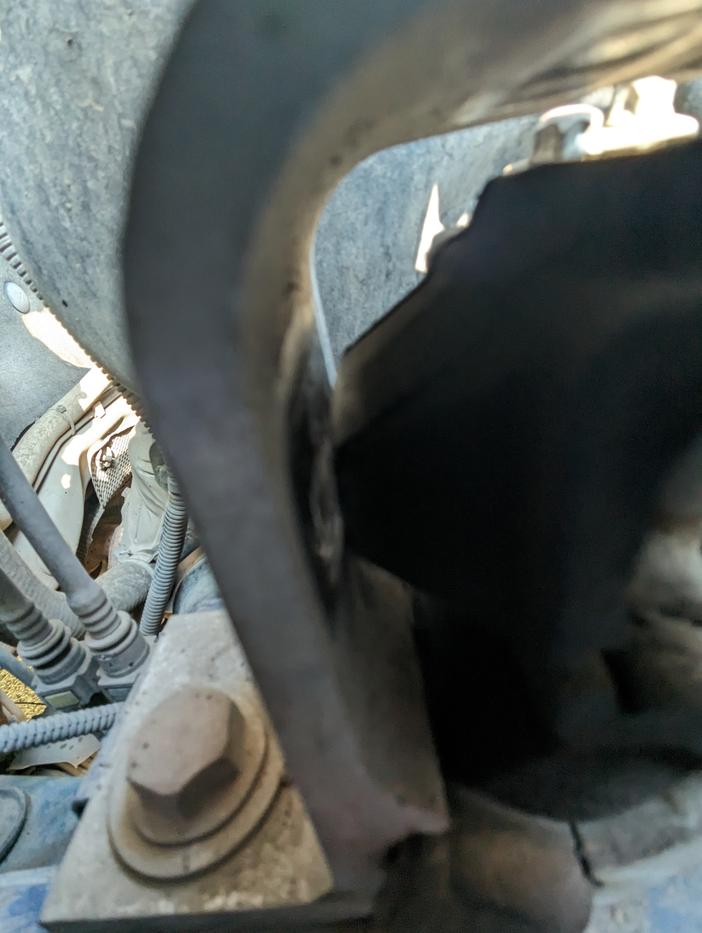

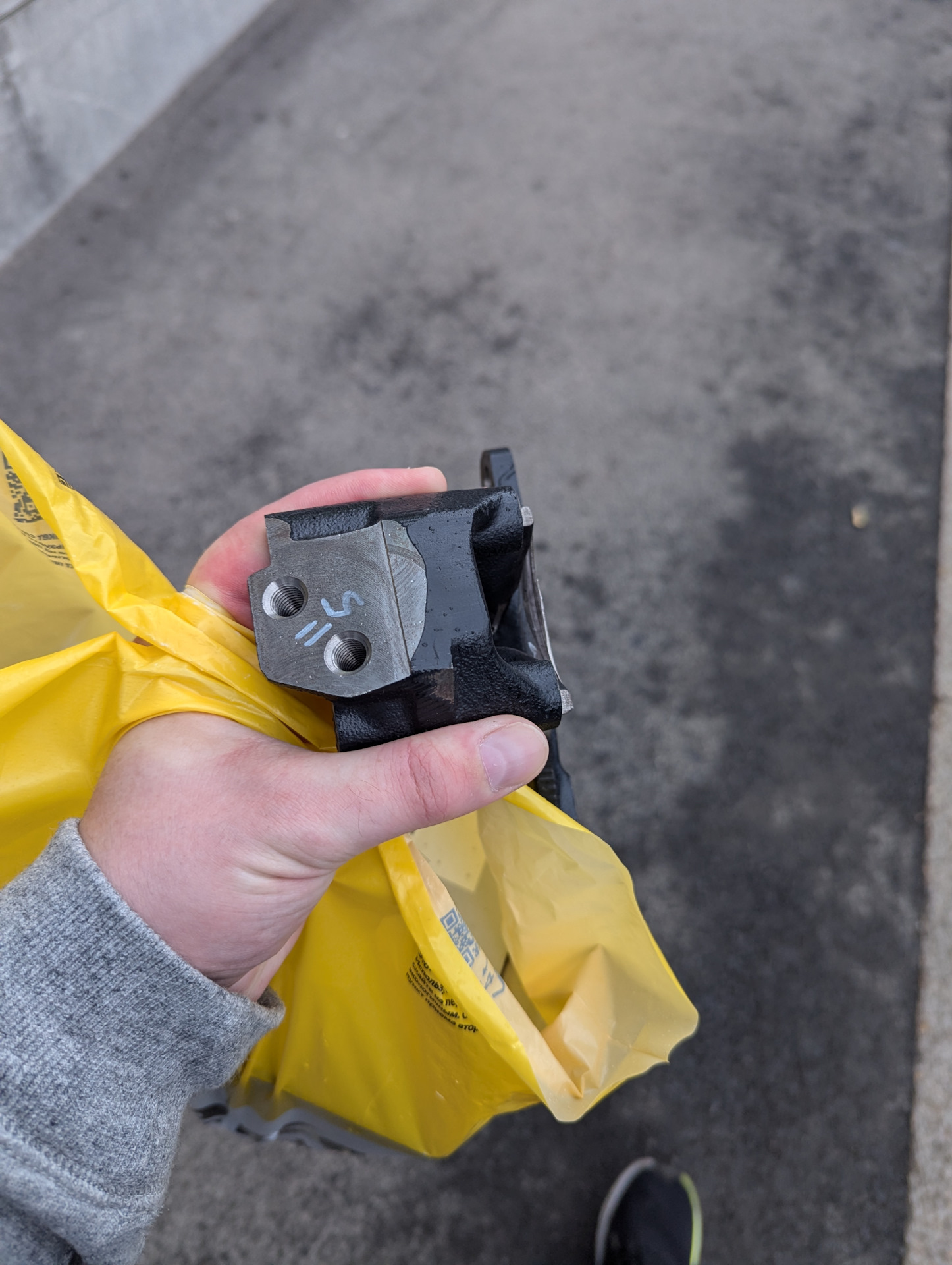

Появился металлический скрежет вкупе со скрипом резины. «Ооокееей, » — подумал я — «100% порвались/износились подвесы глушителя)))» (а звук шёл как будто от днища, прям под ручкой МКПП). Этот шум был при резком старте, отпускании газа при резком разгоне, резком торможении. Слышалось как «квак-квак», именно двойное кваканье. Катался день, два…на третий парковался на скорости 5-7 км/ч с до упора вывернутыми направо колёсами и в момент остановки слышу «бабах!». Подумал, что глушитель сорвался, но вибрация сильная на руле. Заглушил мотор, осмотрел днище — всё целое. Открыл капот…это фиаско, пацаны! Сорвало оба болта на правом кронштейне двигателя. Под корень. Пардон за ракурс видео, в спешке снимал.

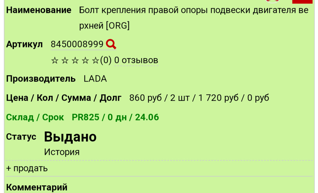

1. Кронштейн под замену (~2500 р на момент ремонта), арт. 21129-100115701
2. Новые болты (~1800 р за два болта), арт. 8450008999

Не все запчасти были в наличии, собирал там-сям 3 дня. Записался уже в другой сервис, тачку притащили на буксире. Пообщался с мастером. Пришли к выводу, что при замене опоры ДВС попросту перетянули болты, оттого и была сильная вибрация в руль. А кваканье и скрежет — результат срыва одного из болтов на кронштейне. Всё восстановили, за работу отдал 6500 руб. Кондиционер уже в третьем сервисе оживили. На болты сразу же поставил метки перманентным маркером… тьфу-тьфу-тьфу, второй раз мне такого веселья ооой как не хочется 😄

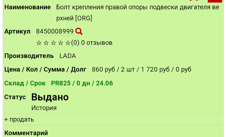

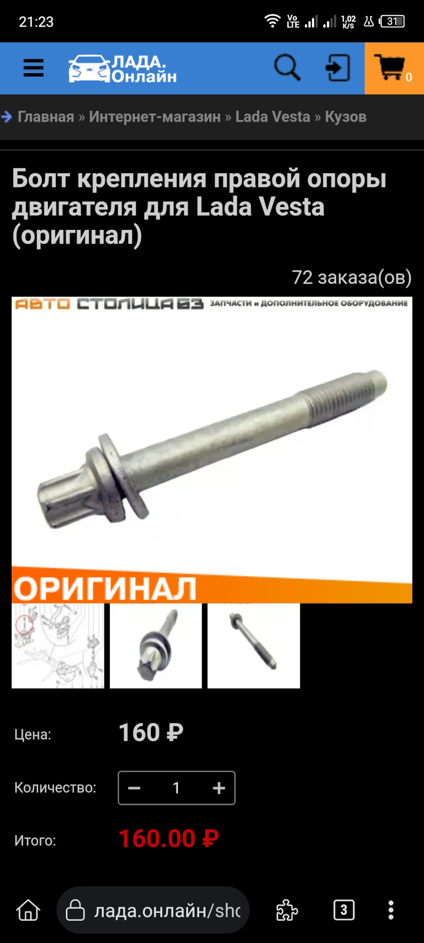

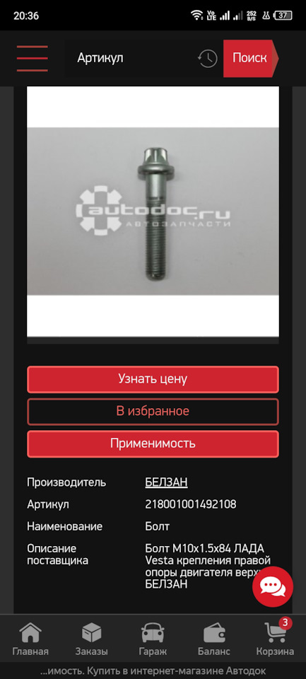

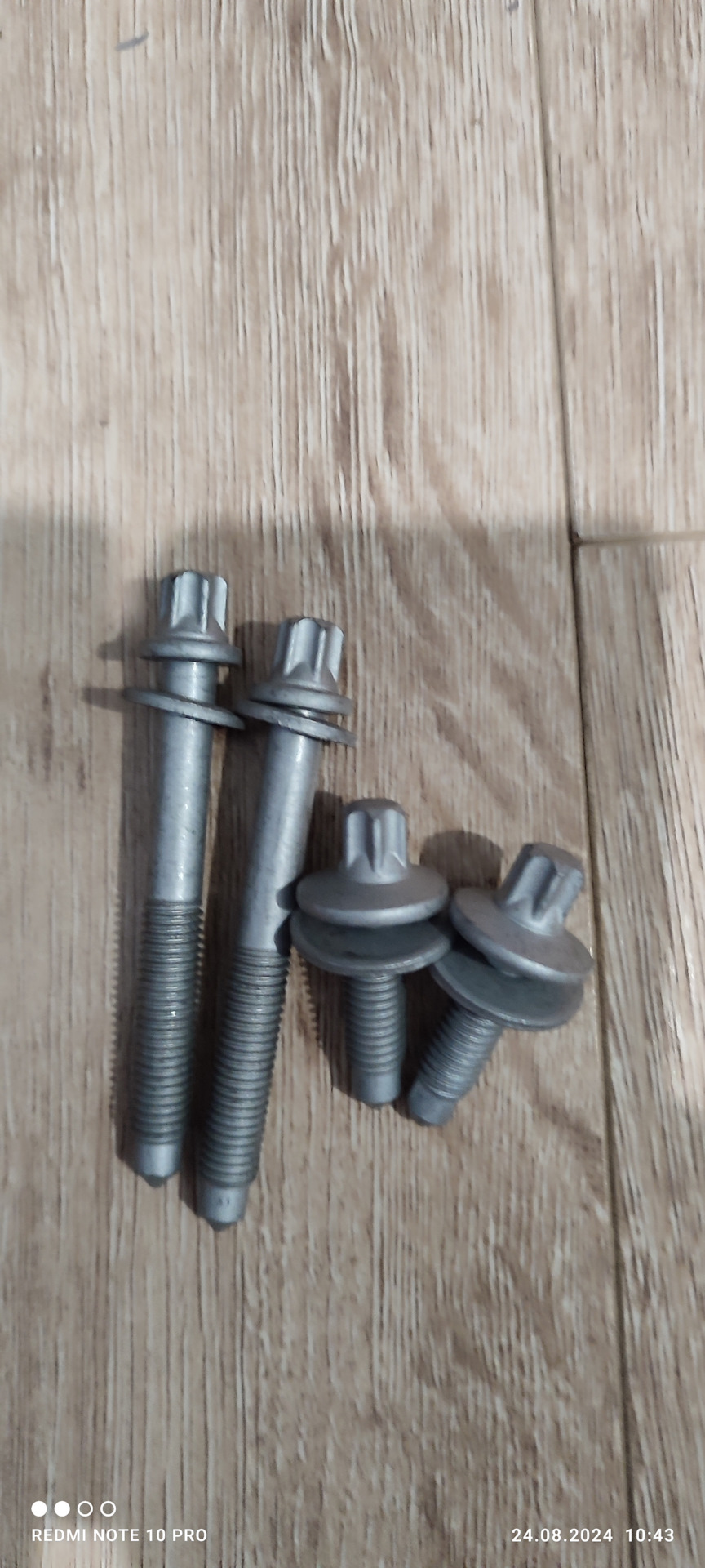

Здравствуйте, не пойму, под этими артикулам болтов, выдает болты которые крепят подушку к кузову.
А те которые вы купили стоят 160р один на лада онлайн, но артикул отличается
Ага. Под этим артикулом болты, на сайте Лада Онлайн, от интернет магазина КарэПартс за 249₽ крепления опоры к лонжерону, а болты крепления опоры к ДВС за 160₽ от интернет магазина Автостолица 63. У КарэПартс болты крепления кронштейна опоры к ДВС за штуку 506₽ стоят. Сам с неделю назад заказал в Автостолица 63 болты крепления опоры правой (и тех и тех по паре штук), т.к. заводская уже говорит "привет, скоро трындец" .
И как болты которые купили?длинные интересно .без герметика?
Не знаю ещё, завтра пойду посылку забирать. Завтра напишу.
Ок

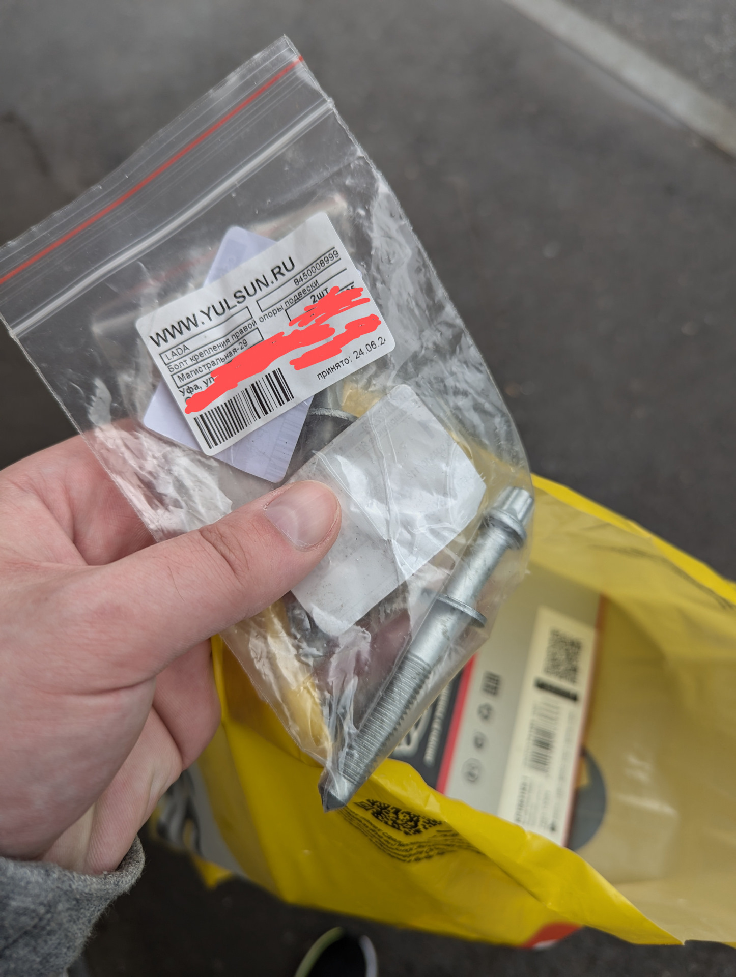

Забрал посылку. Такие приехали. Маленькие болты, крепление к лонжерону. Большие болты, крепление кронштейна. И те и те без фиксирующего герметика.
Привет! Очень странно, заказывал 100% по артикулу 8450008999. И у болтов, которые крепят подушку к лонжерону, шляпка другая 🤔

Предполагаю, что в первом сервисе опору поставили криво (с натягом в одну сторону). Поэтому была вибрация и болты лопнули. А во втором сервисе поставили в серединку и вибрация пропала, и болты держат

В данной ситуации ваша большая вина тоже есть, так как был звоночек Цитата :" Появился металлический скрежет вкупе со скрипом резины. «Ооокееей, » — подумал я — «100% порвались/износились подвесы глушителя)))» (а звук шёл как будто от днища, прям под ручкой МКПП). Этот шум был при резком старте, отпускании газа при резком разгоне, резком торможении. Слышалось как «квак-квак», именно двойное кваканье. Катался день, два…на третий парковался на скорости 5-7 км/ч с до упора вывернутыми направо колёсами и в момент остановки слышу «бабах!»" При таких симптомах 2-3 дня не ездят, а начинают разбираться в чем причина. Не в обиду Вам, но это ваше распиз_во привело к таким последствиям. Хорошо что все сделали и не было больше ущерба для авто.
Согласен, мой факап( как-то не ожидал такого подвоха и не дернул шляпки болтов. Сам движок ровно стоял с сорванным болтом и на ХХ не бегал ходуном. Одно неверное действие и столько последствий
Эти болты затягиваются строго моментом 70-75 на ВЫВЕШЕННОМ двигателе. А уже с затянутыми опора опускается на лонжерон и прикручивается к нему. В 90% случаев делают наоборот и тянут до усрачки, а потом удивляются сломанным болтам

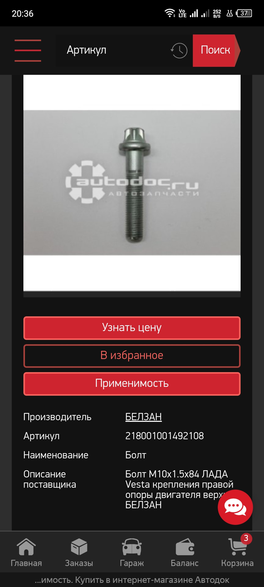

Вижу не первое упоминание о болтах.Счас вообще смотрю видать дефицит.Покупались год назад 210 р. за 2 шт.
На фото не оригинал. У оригинала нижняя, круглая часть головки имеет такой же размер диаметра, как и диаметр шайбы. На конец резьбы нанесен красный герметик.
Фото вообще не похоже. Болт с высокой головкой как у автора .
Тоже герметика не вижу.Не факт что и оригинал мажут!
Тут тоже герметика не вижу, хотя позиционируют что как на конвейер идёт:-)
Я покупал болты, в известном магазине, прислали оригинал с красным герметиком.
Так скиньте скрин чтобы мы знали где оригинал продается!
А помазюкать и сам продавец может:-) Не каждый же болт в индивидуальной упаковке!
Я, в данный момент, не дома. Но, обязательно скину. Сам менял болты, у меня есть как оригналы так, и аналоги.
