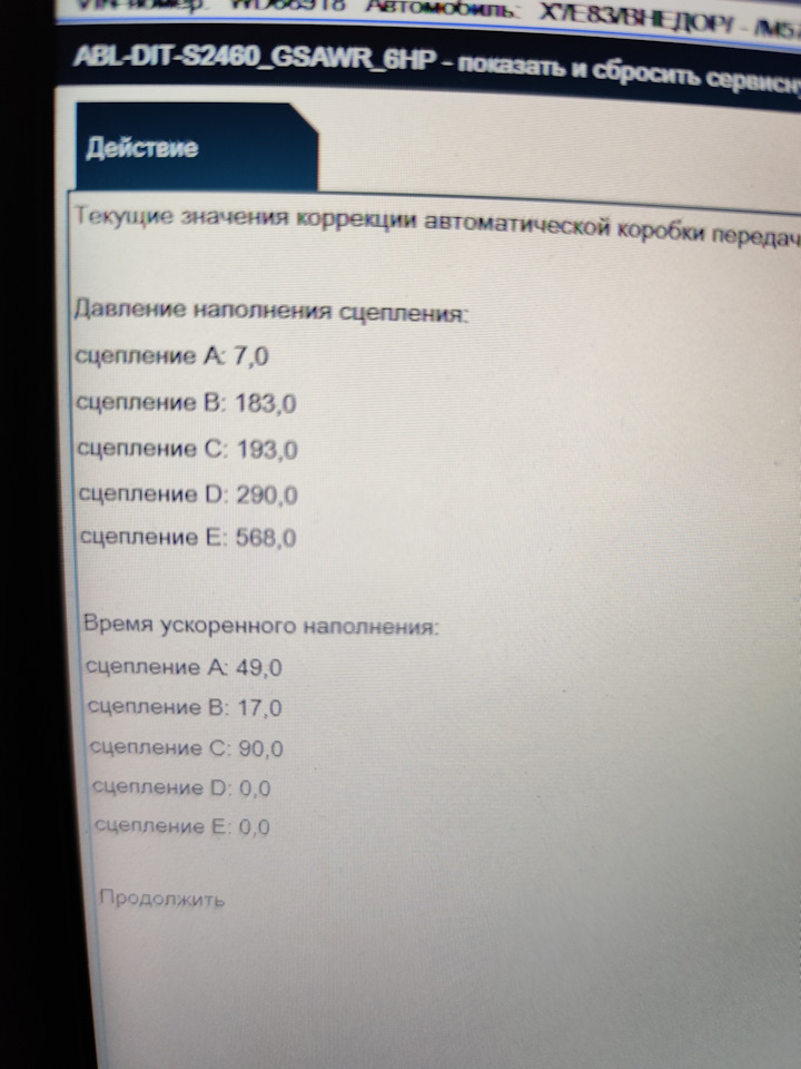

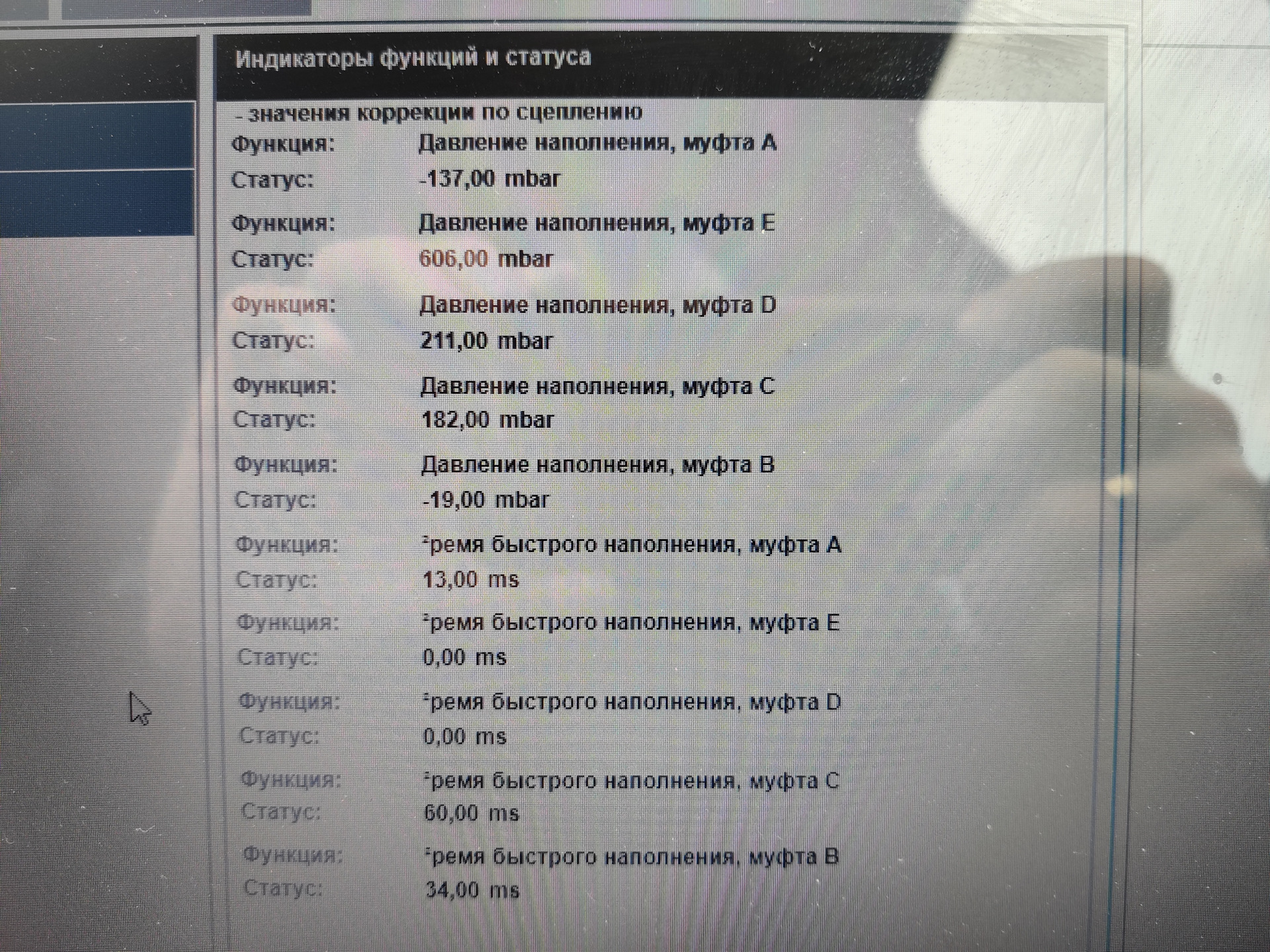

А коррекции по АКПП какие?
По пакету Е коррекции в космосе
Норма до +-400 вроде как
Это всё понятно))) я видел и похуже и работало всё норм
UshakovS
И диагност так же сказал, ему смысл врать? Приговорил бы акпп
Pushkaa
По пакету С завышена скорость наполнения, как у меня( у меня такие же симптомы и вот мои коррекции
Мне один диагност сказал, что там где 0, не набирает адаптации в бмв и типа поэтому не очень переключает. В общем по 2 пакетам не набирает адаптации. В LR такая же коробка, но там все набирает. Хз короч))) мне не один спец по АКПП толком ничего не сказал
В zf centr скажут, но ремонт будет 220к) про 0 коррекции бред. Вот коррекции до сброса
