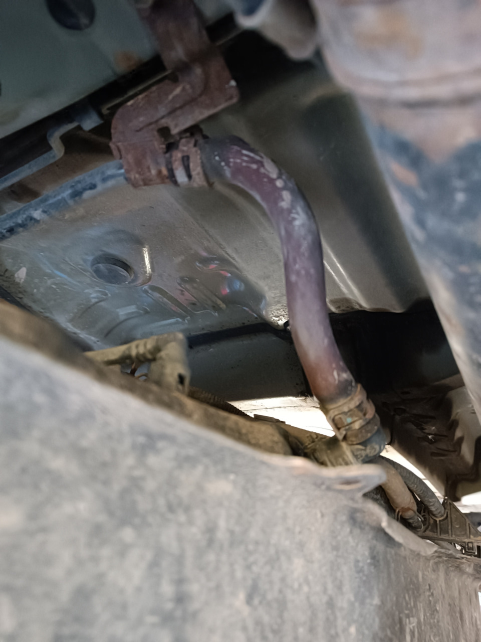

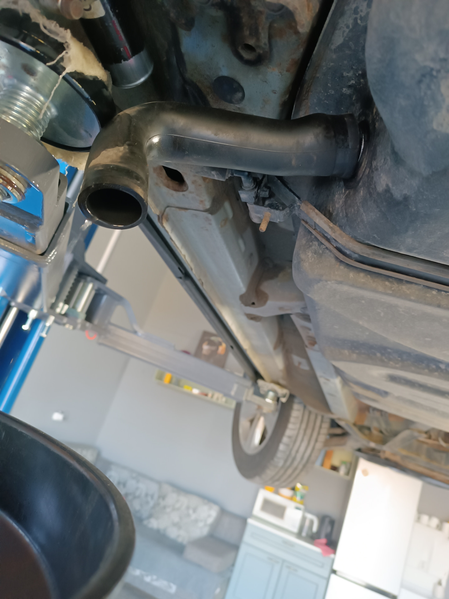

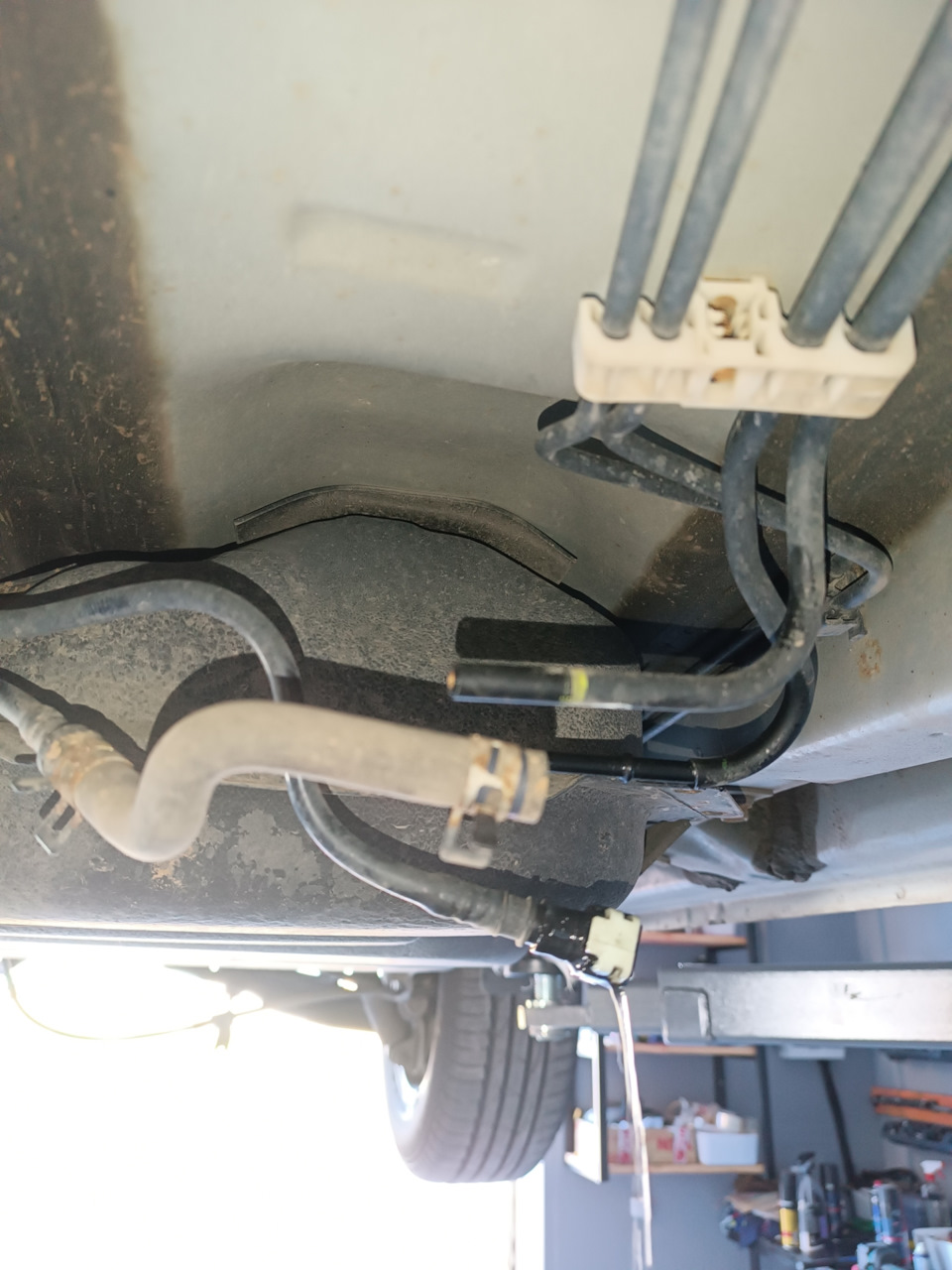

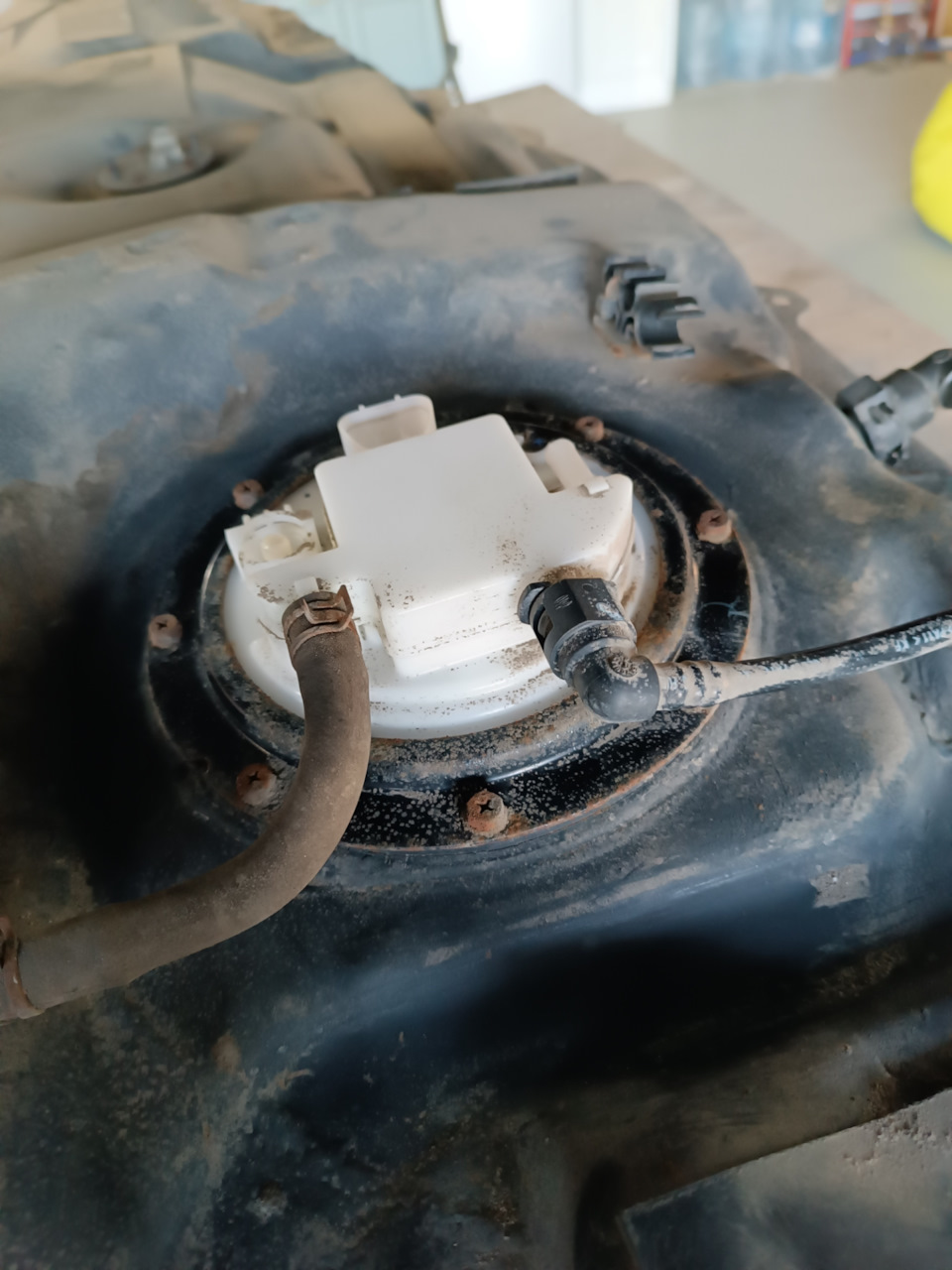

Решил заменить топливный фильтр грубой и тонкой очистки.
Естественно снимаем бак, тойота спасибо.
При замене обратите внимание на тросик ручника, есть пару болтов, лучше открутить, чтобы не мешало, когда бак будете отпускать.
Я изначально открутил центральный хомут, далее подложил фанеру 20 мм, подпер стойкой и потом открутил крайние.
Лучше, чтобы было меньше пол бака бенза, а то выливается!
Отпускаем бак на 10 см и снимаем шланг Абсербеа, далее ещё чуть отпускаем и снимаем остальные шланги и проводку из клипс вытаскиваем!
Ах да, когда будет снимать центральный хомут бака, нужно немного отодвинуть кардан, а то не подлезть к болту! Это у кого полный привод.
Ну а далее всё по логичной цепочке.
Бак не о пускал на пол, прямо на стойке и работал.
Заранее купил все резинки
Сам топливный.
На всё ушло 3 часа, не спеша, аккуратно!

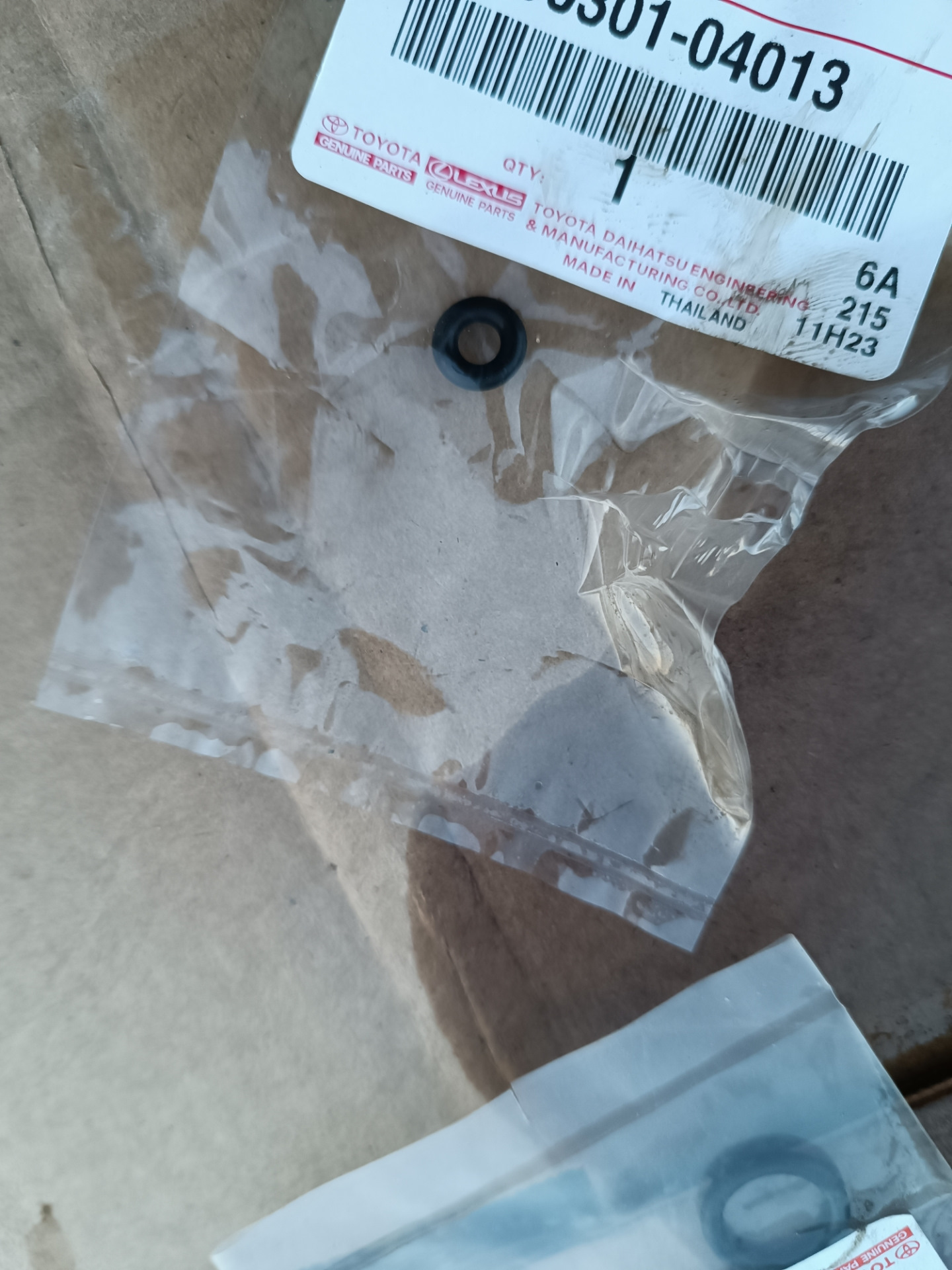

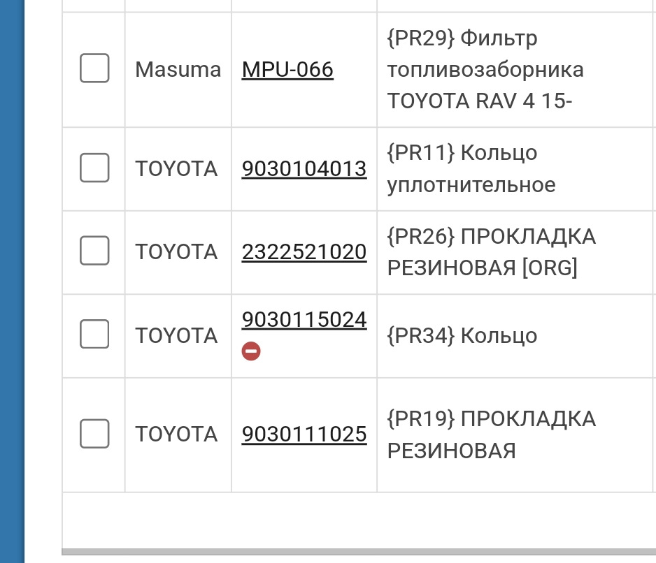

Привет! А топливный фильтр грубой и тонкой очистки какие ставил, есть номера? Сам насос не менял же?
Ориг …

По фото не очень удобно номера всех колечек рассматривать, тоже хочу в бак залезть все поменять.
Сейчас скину.

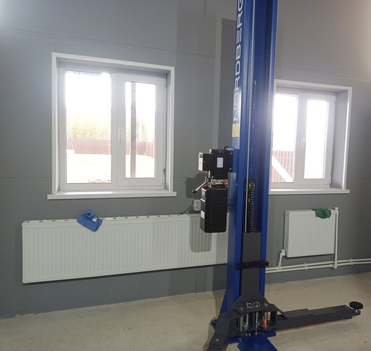

Как реализовано отопление ?
Спасибо)))
Радиаторы, теплоноситель вода.
Зимой топим ежедневно. Ташкент))
Чем и как отапливается, Эл/тэны, котёл, печь или газовый котёл ?
Эл. Котёл на 6 кв. 380. Teplodom
Закрытый контур, бак на 18 л.
Насос 25/6
2 радиатора 1 м ( 22 кв.) *2
1 радиатор 2.2 м ( 35 кв. )
Управление котёлом через приложение.

А почему решили поменять? Давление в системе хуже стало?
Пробег 133900, никто не менял.
Решил для профилактики.
+ сегодня утром тупо крутил стартер, а машина не заводилась.
Пять секунд стартер крутил, психанул.
Свечи поменял, дроссель почистил.
Топливный поменял.
Скоро придут быстросъемы, если проблема не уйдёт, поставлю манометр и проверю, держит ли давление.

у меня такое было, после замны топ.фильтра . Заново снимал бак, поменял все резинки на регуляторе топливного давления и сам регулятор . И проблема ушла . А так тоже стартер после минут простоя крутил больше положенного .
Я резинки поменял, буду наблюдать. Сейчас соорудил самодельную приблуду, жду быстросъемы. Прицеплю на магистраль топливной системы, буду наблюдать, падает давление или нет и за сколько! На мазде 6 своей проверял.
За ночь падало давление но 1 очко всего.
Как раз глянем, что с тайотой.
Если давление будет падать быстро, заменю регулятор, благо не дорого стоит 3500р
По итогу проблема ушла?
Мотор.
Клапан треснут был.
