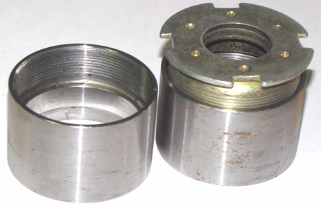

Не буду рассказывать как я искал толкового, надежного и обязательного токаря и сколько потрачено времени впустую, но самое главное то, что я его нашел! Это был Василий, который согласился выточить 4 гайки, 2 на передние и 2 на задние = 1000 рублей.

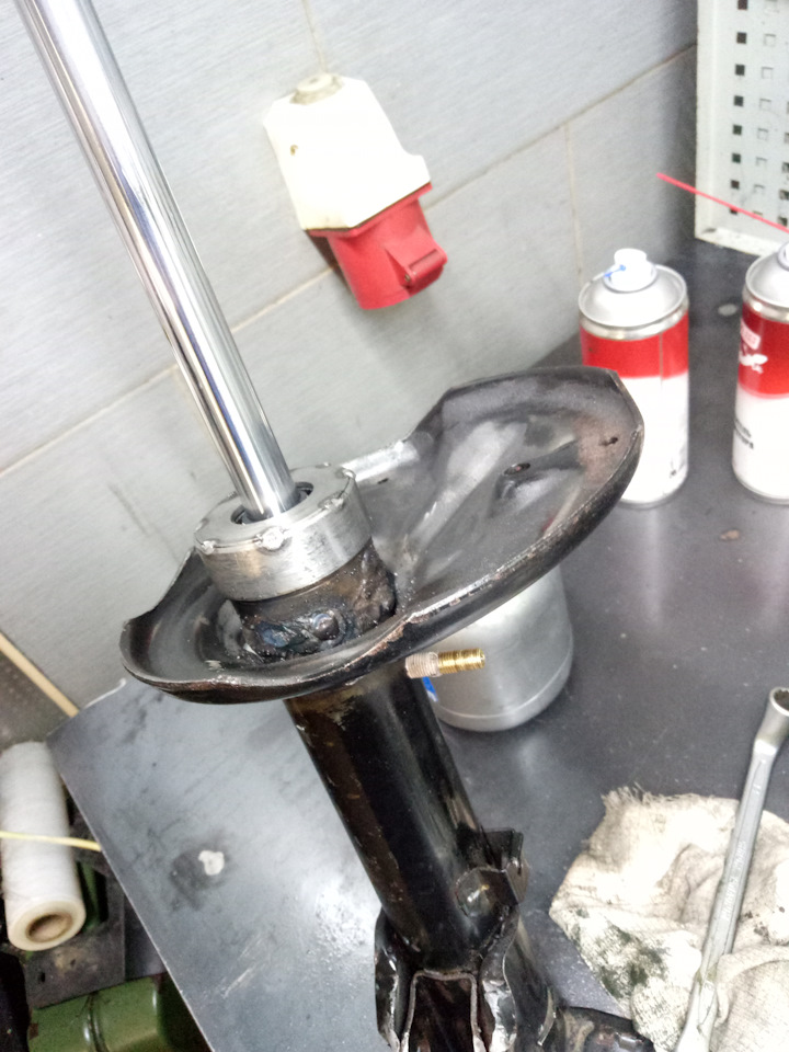

Далее разбираем стойку полностью,
срезая вальцовку и вынимая содержимое, слив масло-черное черное.
Вырезал сапог под самую направляющую и около 1-2 мм запаса.
Далее все разобрал, переварил чашки и приварил втулки от гаек к сапогу.
Купил масло, самое обычное для акпп, красное, наше, не поддержал буржуев)
Далее все максимально промыл, протер, собрал, и покрасил. Сравнил с старыми и перебранными, результат в пользу последних…
Далее пыльник "адаптировал" под новую гайку, т.к. она больше в диаметре, то с помощью фена пыльник принял нужный диаметр.
Далее с старых стоек снял наставки с штоков и с фиксатором резьбы поставил на новые, далее сборка. Левая сторона легко и быстро, с правой пришлось повозиться, т.к. привод упирается в подрамник. Ну короче собрал. Поехал и офигел! Стойки заметно жестче старых, мелкие неровности проявились на 5 точке, крены снизились и прочее. В общем я очень доволен, засек пробег до след ремонта 174400км. Задние пока трогать не стал, т.к. они нормально работают и не текут, но для них у меня все готово).

Размеры гаек

Привет, случайно эскизов не осталось
Неа, потерялись. Ты не первый, кто спрашивает, а я все забываю. Недавно гайки для задних амортизаторов попадались на глаза, но срисовать размеры конечно забыл.

Добрый день, если можете пришлите эскиз для изготовления.
Да я б без проблем, но у меня строительство гаража и снос старого, поэтому я не помню куда дел гайки для задних амортизаторов, они с передними отличаются в 1мм.
спасибо, я не спешу
Попозже напомни, должны они на глаза попасться обязательно, я без проблем расскажу и покажу.

Вопрос, а для чего чашки переваривал?
Клиренс менял

эм. а зачем чашки переваривал?
Первые изменения клиренса.
вижу)) чуть ниже переварил.
Да, я тогда поднял на 15мм.)

Не побоялся что от сварки поведет стойку?

А газ то и нету, ниппеля не стал вваривать, это оригинальные стойки, масло.Не побоялся, куда его поведет, если это и произойдет, то вкладышу ничего не грозит, он задавлен в верхней и нижней точках, а это самое важное, лишь бы перекоса штока-направляющей и вкладыша не произошло, а при таком креплении это почти исключено. Так что считаю все нормально.

Расскажи, как понял сколько масла нужно заливать? Что за сальники взял, откуда? И зачем переваривал чашки?
Да жаба задушила менять узел из за забитого грязью сальника. масла нужно залить стакан вкладыша(не сапога) полным и все.Сальники с не текущих стоек, фирмы Mando(они кстати и на оригинальных стойках стоят), я их осмотрел, отмыл, отчистил, подтянул пружинки и поставил. Чашки переваривал после первой попытки увеличения клиренса — результат мне не понравился.
