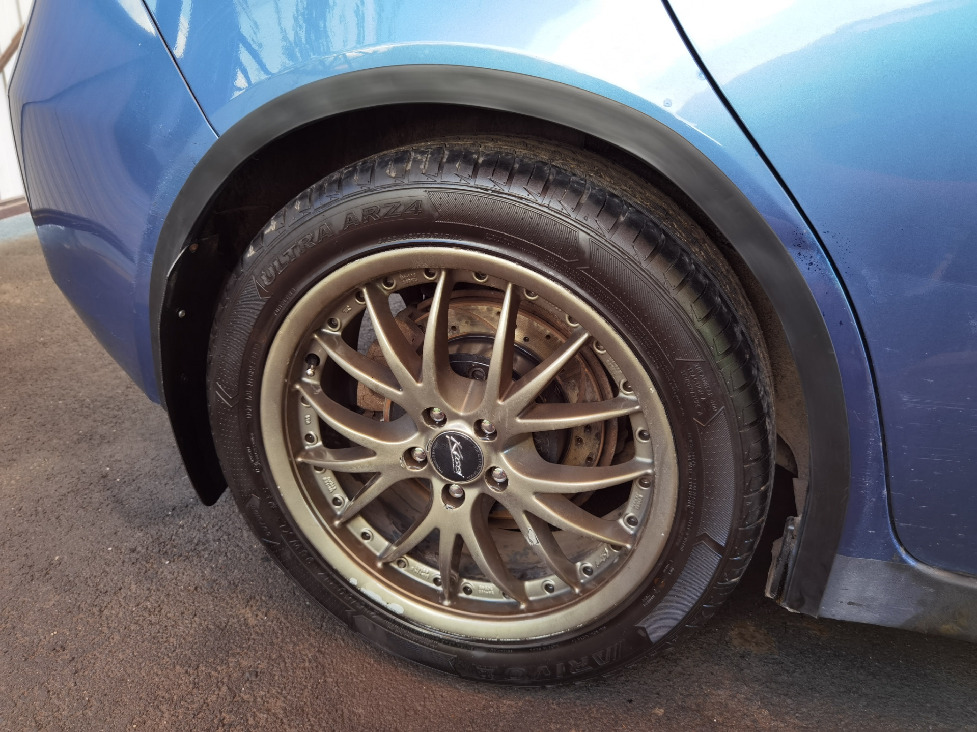

Многие видели мои записи/фото и интересовались накладками на арках. Так как эти накладки были наклеены предыдущим владельцем, то я и понятия не имел, где они были куплены 😁 Перед антикором арок я их демонтировал, чтобы посмотреть состояние арок под накладками, да и они начали немного отклеиваться.
Состояние арок хорошее, ничего не проржавело. Также эти штуки очень полезны для новичков, которые рискуют к кому-нибудь притереться 😁

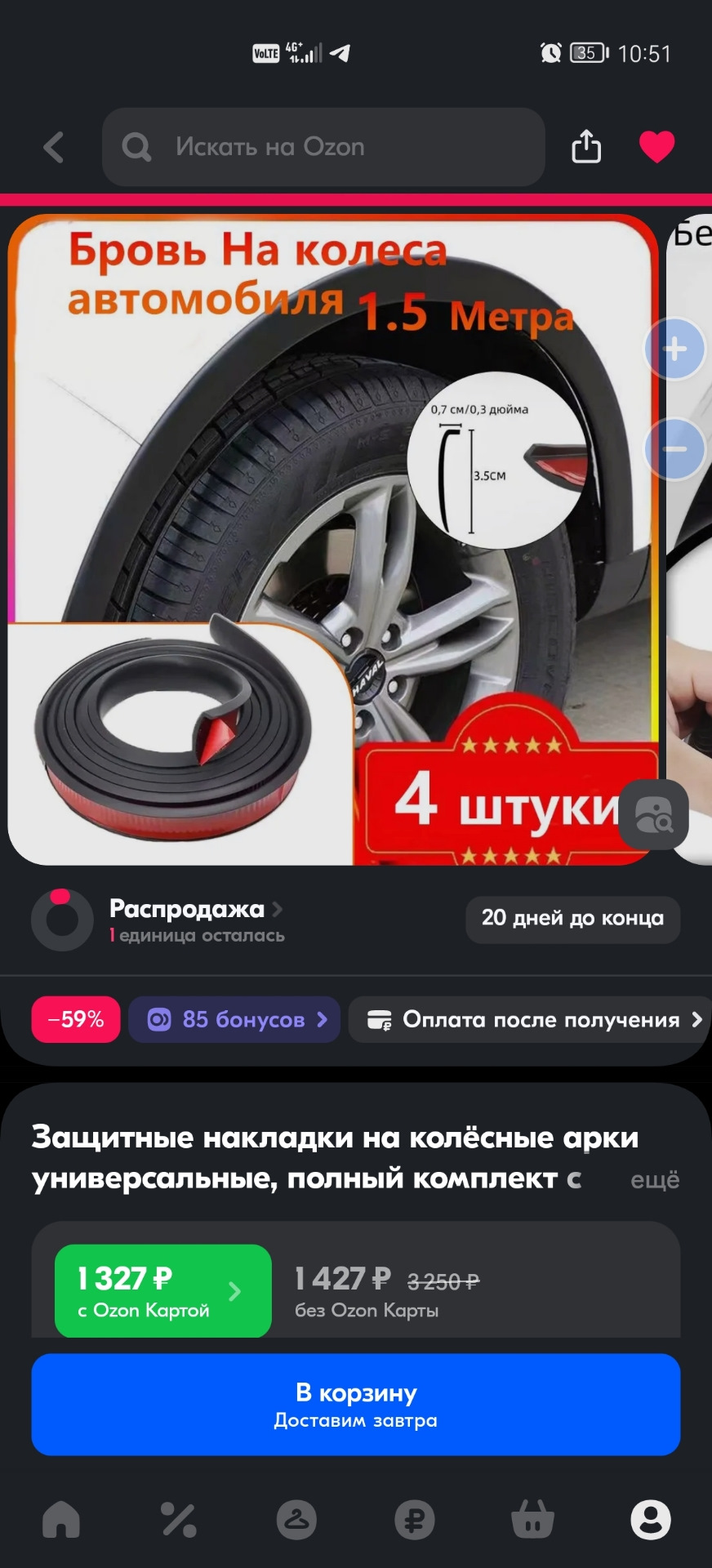

Начал искать их и нашел на ВБ и озоне. Я приобрёл на озоне за 1327 руб.

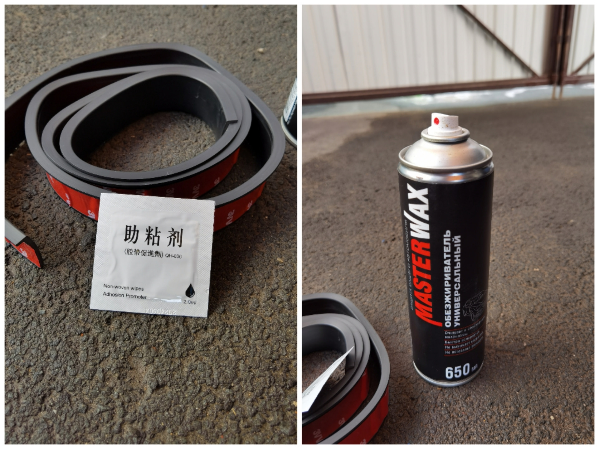

В комплекте было 4 накладки длиной 150 см и 4 салфетки-праймер.
Первым делом перед наклейкой очищаем и обезжириваем арки. Затем протираем салфеткой-праймер и наклеиваем. Так как у нас немного прохладно, я клеил с феном.
На все колеса у меня ушло около часа. Как по мне, с этими штуками выглядит как-то прикольнее 👍

Надо было праймер 3M взять, вначале и в конце промазать, тоже могут начать отваливаться. А так норм.
На будущее буду знать 👍 Если отвалятся, куплю новые и на 3М праймер посажу 🤝
