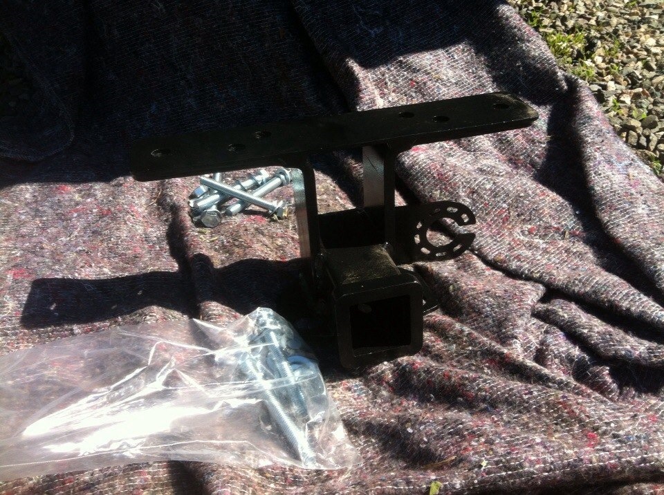

Сей девайс на мой взгляд очень уверенный и тяжелый, но в установки простой.
Поэтому после самостоятельной замены задней ступицы, подробности тут, пока машина поднята, начал установку:
1. Опускаем запаску и отодвигаем в сторону.
2. Открывается вид на 6 отверстий под болты в усилительной балки бампера. Над ней пенопласт, который для правильного крепления надо немного подрезать. Резал ножом.
3. Дальше поставил верхнюю пластину и проверил совпадение отверстий болтом. Все гуд.
4. Примерил основную конструкцию фаркопа — надо подрезать не видимый участок бампера примерно 2 см в глубину и шириной в 10 см. На фото с необходимыми инструментами отрезанный кусок на листке бумаги — инструкции.
5. Ставим основную конструкцию и закрепляем один болт. Не очень удобно одному это делать, но после первого болта все легко.
6. Вставляем остальные 5-ть болтов и затягиваем ключ на 17 на болт и еще один на гайку. В моем случае помог разводной.
7. Крепление основной конструкции заняло 40 минут. И времени на проводку не осталось. Только повесил розетку для полноты картины и закрепил провода в пакете за бампером — установлю позже, кстати буду очень благодарен за совет, как аккуратно провести к фонарям без снятия бампера и разбора салона ?

Сори, я не вкурил: силовик и бампер не снимал?
Подрезал пенопласт абсорбера ножом сверху над силовиком и всунул гайки ключем?

Молодец. А я балку снимал (без снятия бампера). А еще наварил ограничители, чтобы реечный домкрат не соскакивал.
на какое тяговое усилие рассчитан фаркоп?
Масса нагрузки по инструкции 3000/120 :)вчера возил прицеп груженный 600 кг:) проблем не наблюдалось:)

Сам тоже квадрат хочу, нашёл фаркоп от мерса, там квадрат и срежу. Крепления по месту сделаю на родные отверстия.
