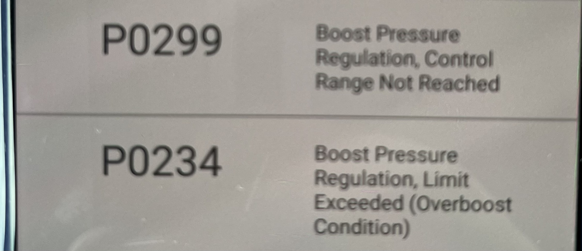

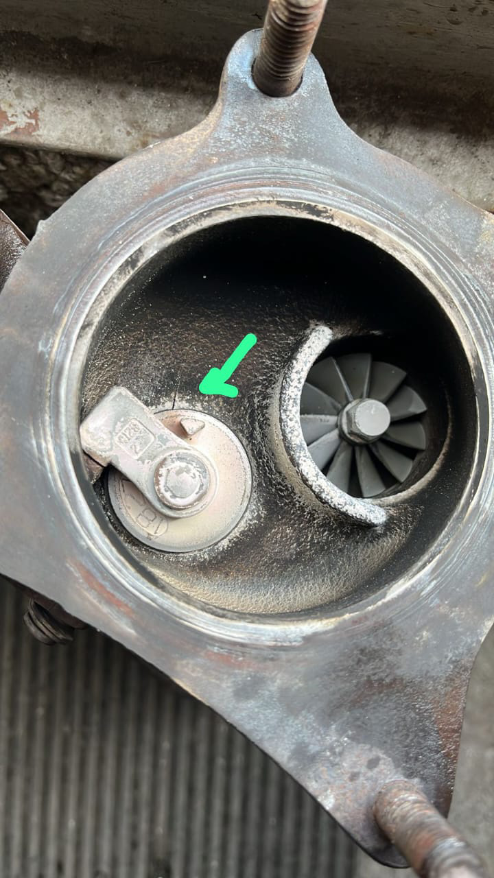

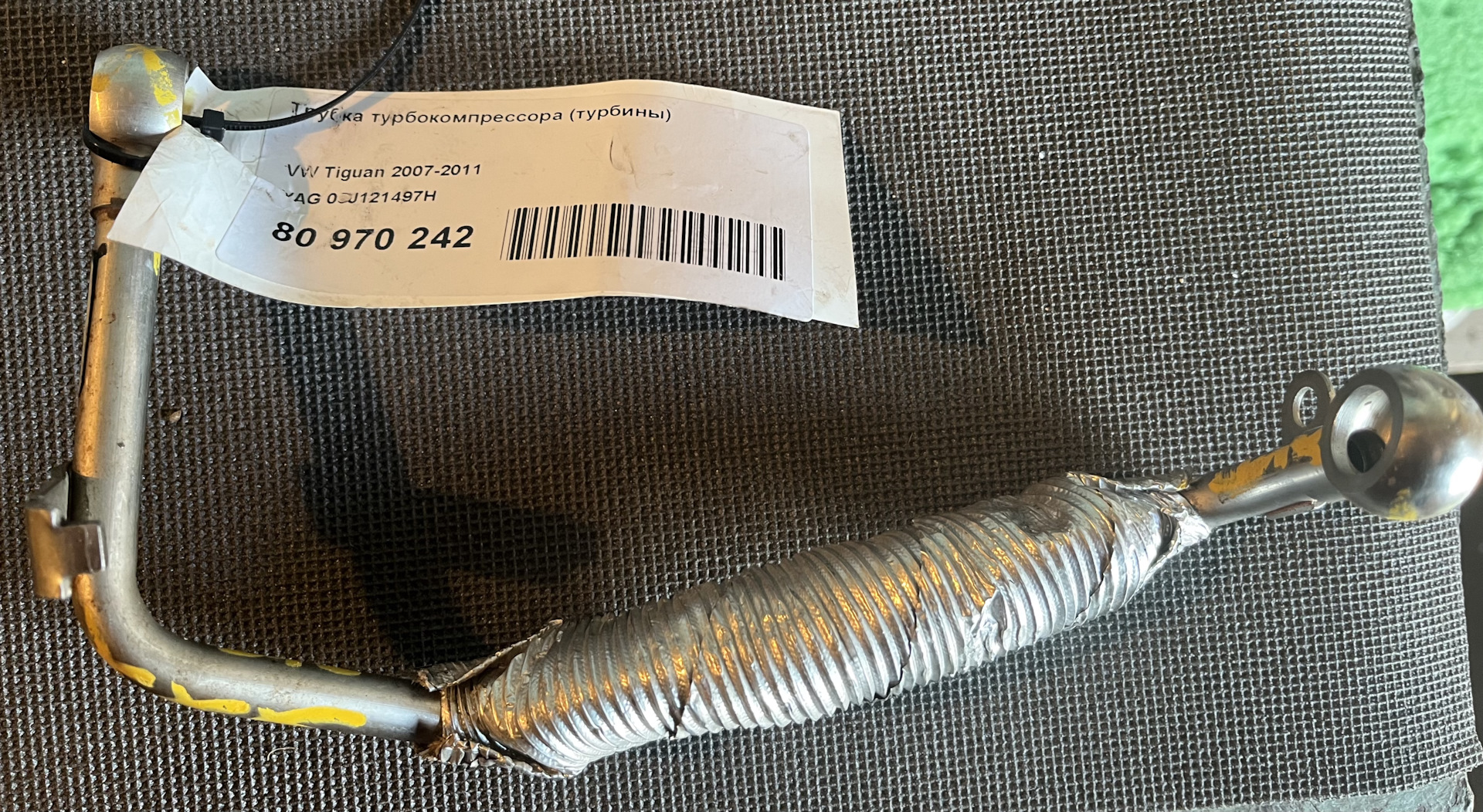

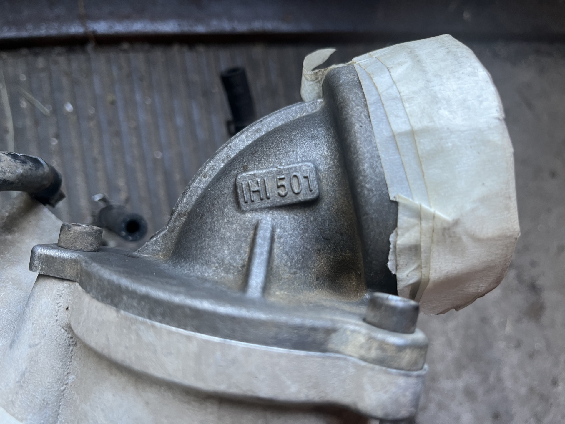

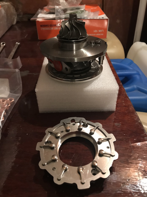

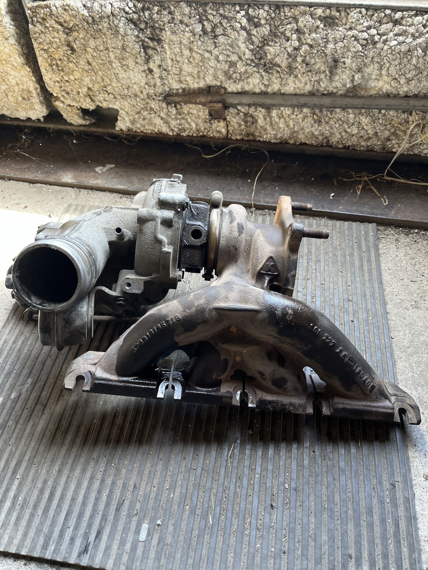

Вот и пришло время замены турбины на моём автомобиле. Стали постоянно появляться ошибки .
. На клапана 75 и 249 грешить не стал так как они новые. Пообщавшись с PlatzEins он мне объяснил что с моей турбиной и что замена неизбежна и если не поменять к чему может привести поломка турбины.

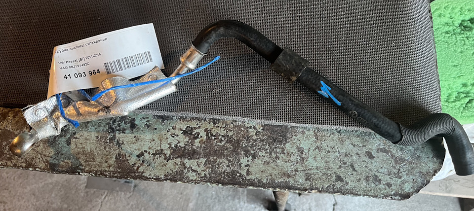

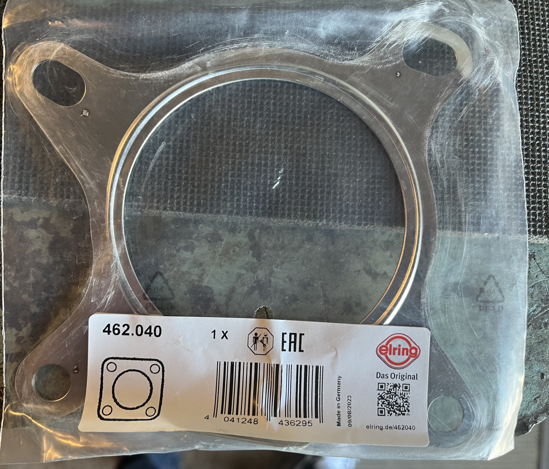

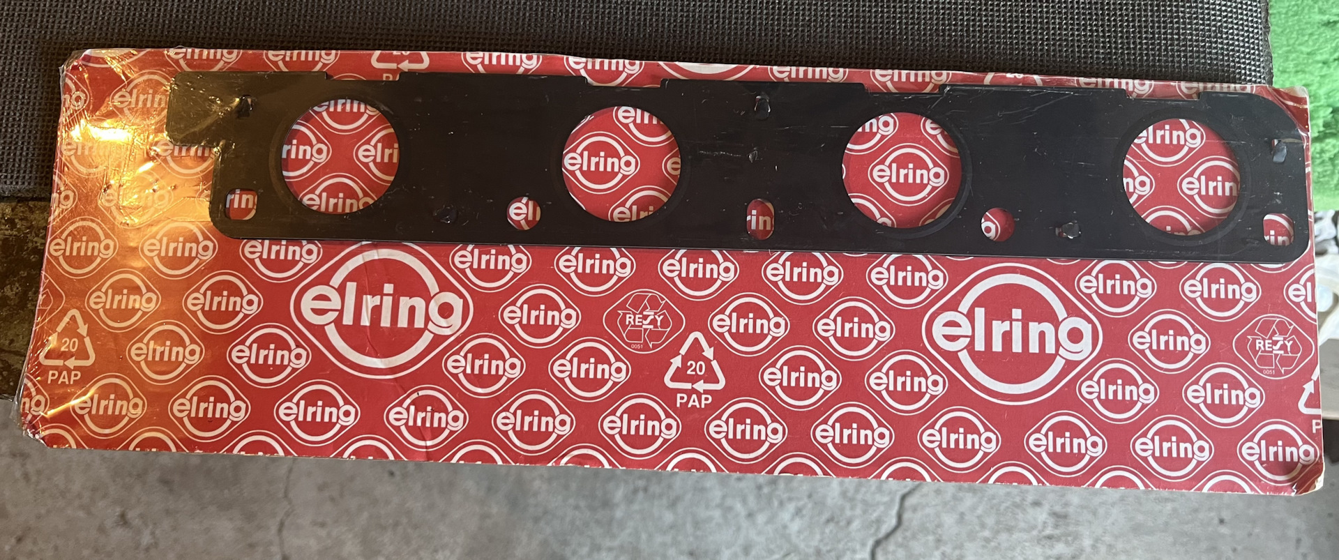

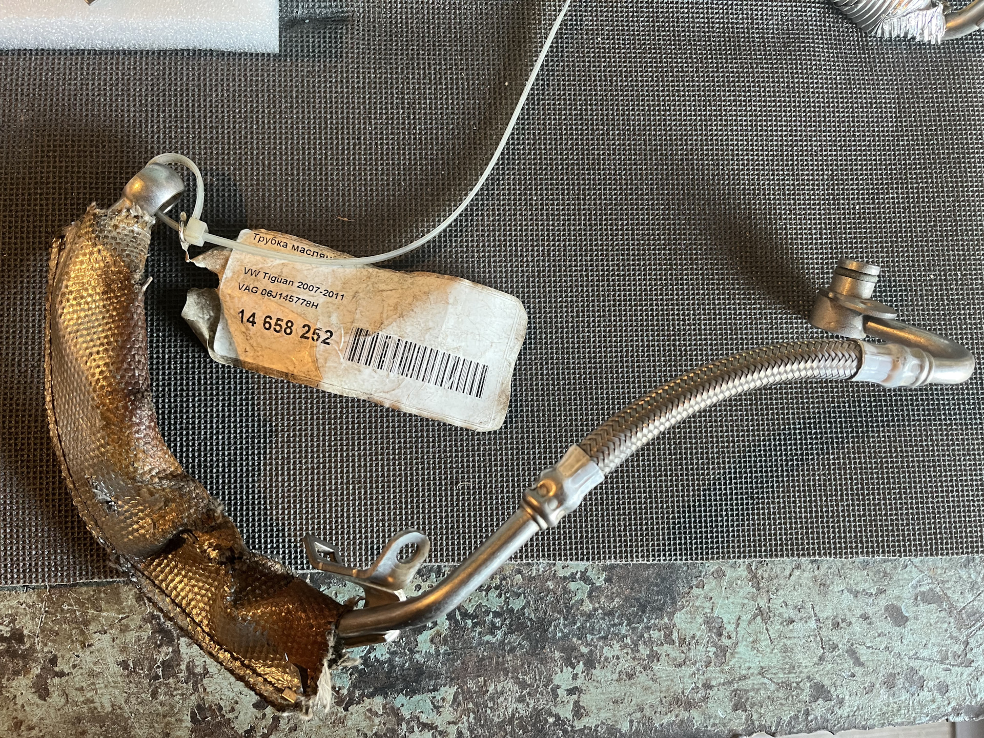

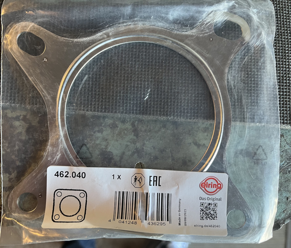

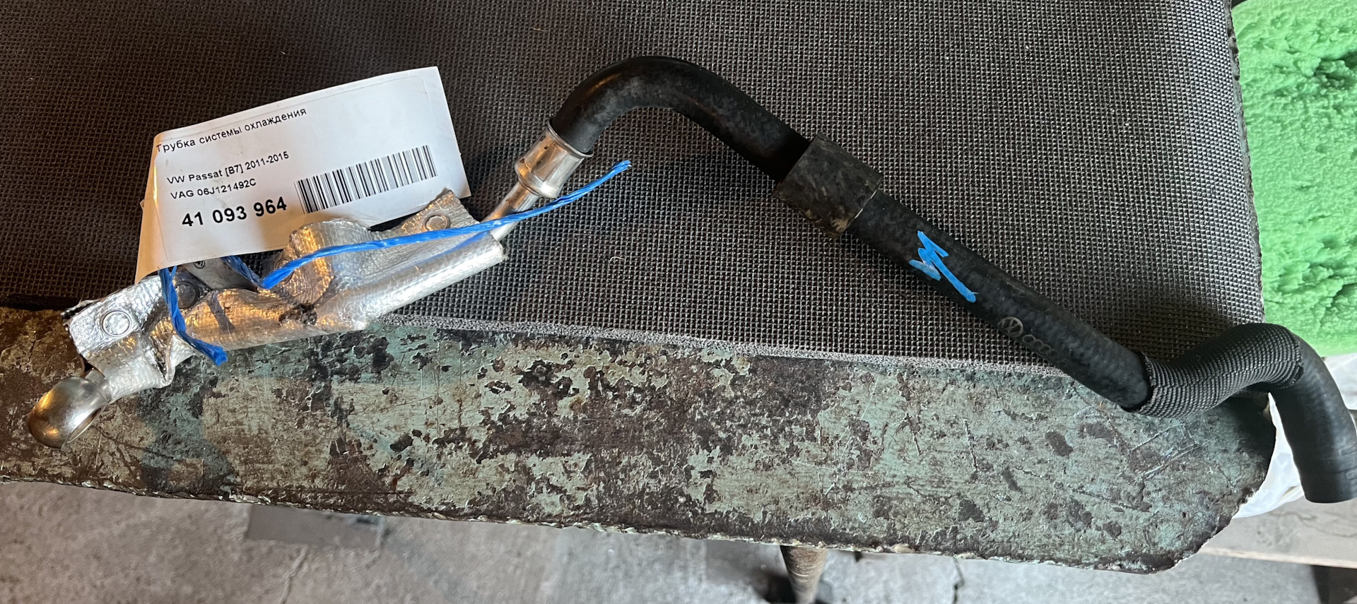

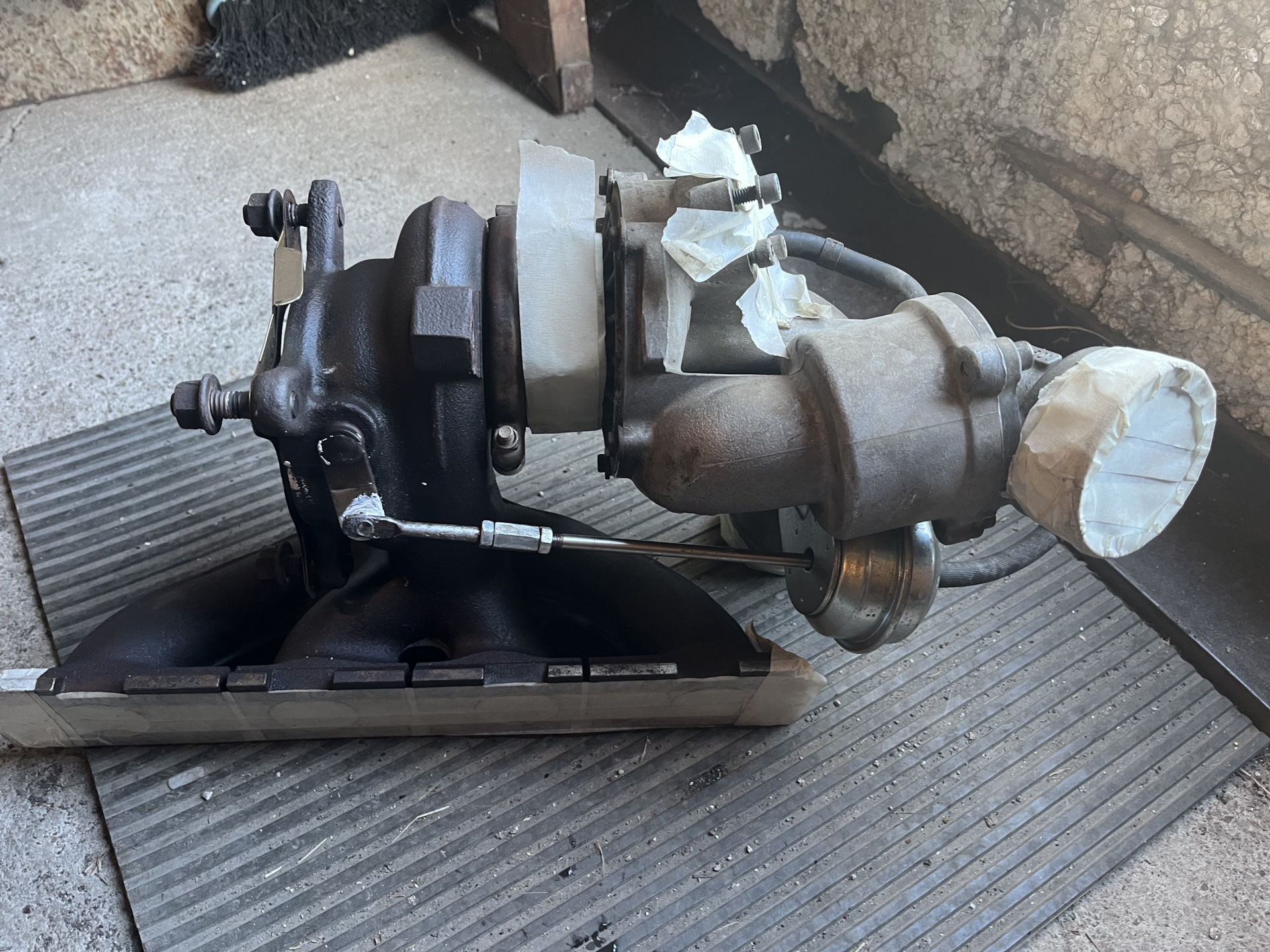

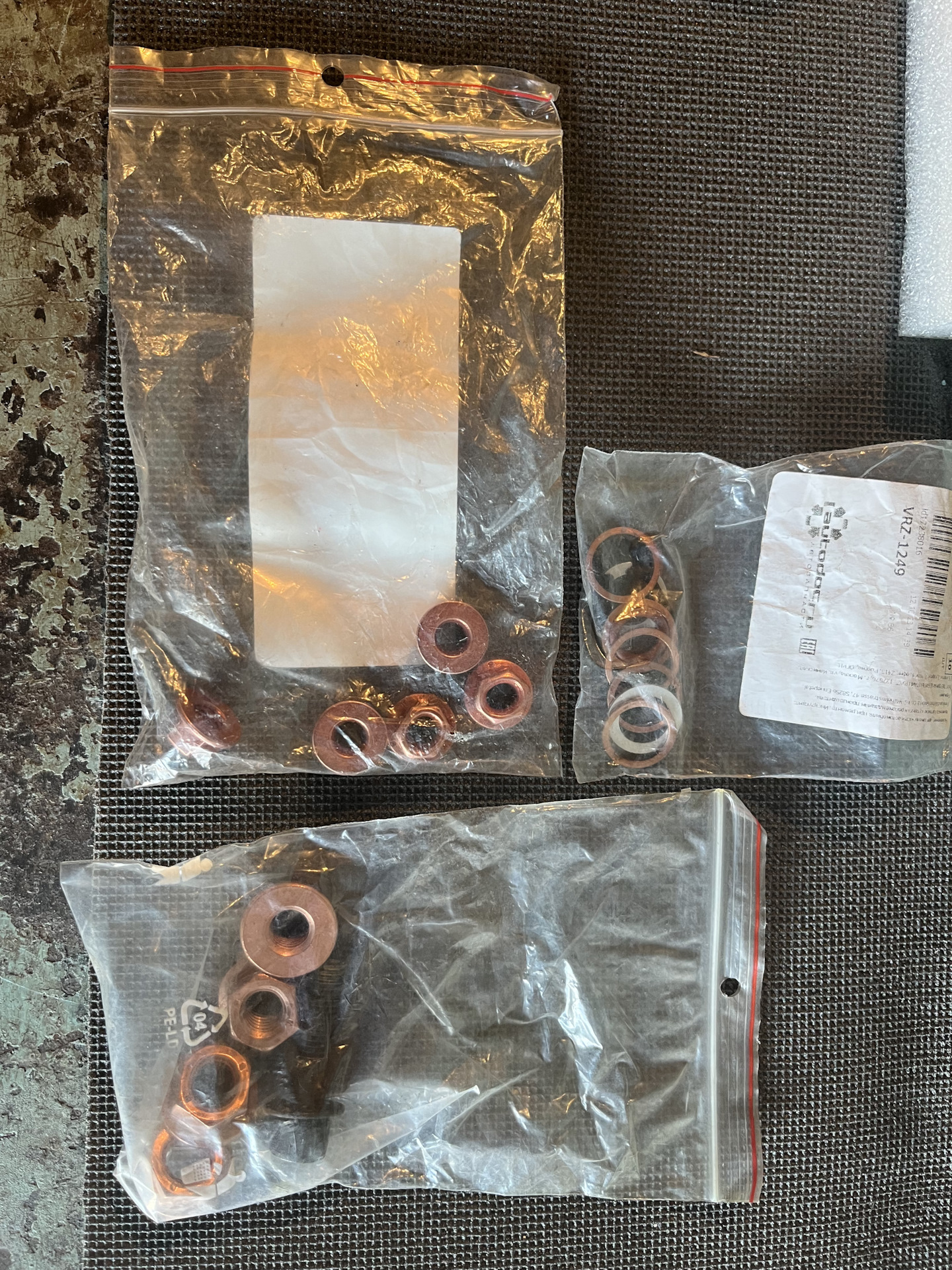

Вот этот весь комплект из трубок, прокладок и турбины мне собрал и отправил PlatzEins. . Всё пришло отлично упаковано и мне пришлось толь записаться к мастеру на замену .
. Со старой турбиной были сплошные затупы при езде, хоть с места, хоть ходом. А после замены турбины машину не узнать как она едет. Нет не каких затупов и по ощущениям как будто машину прошили.
С поломанной турбиной я два раза скатался в Краснодар. Когда поехал второй раз то меня предупредил PlatzEins что бы аккуратно ехал с такими ошибками по турбине для того что бы она не вышла из чата на трассе, а это не мало 4600 километров туда и обратно.

Не было рывков в движении при плавном разгоне?
На старой турбине были рывки при плавном разгоне, а также на трассе рывки при разгоне.
У меня тоже самое.читани пжл мой пост.похоже?
Прочитал. Похоже, но у меня ещё при резком ускорение на трассе со скорости 100-120 тоже рывки были ну и ошибки потом появлялись. И так же если резко со светофора. Но эти рывки проявляли себя не всегда.
Про не всегда-в точку…можно чуть газом либо больше/либо меньше нажать и все-едет ровно.Дорого турба вышла?
40 турба и 10 расходники.

А как к чему может привести поломка турбины?
Мне говорили что турбина на двигателе bzb с завода с болячкой и выходит из строя. А что и как не знаю.
Egor706-76
Да ни к чему, его просто развели как молодого парня) Запугали и впарили отмытую турбину😁
