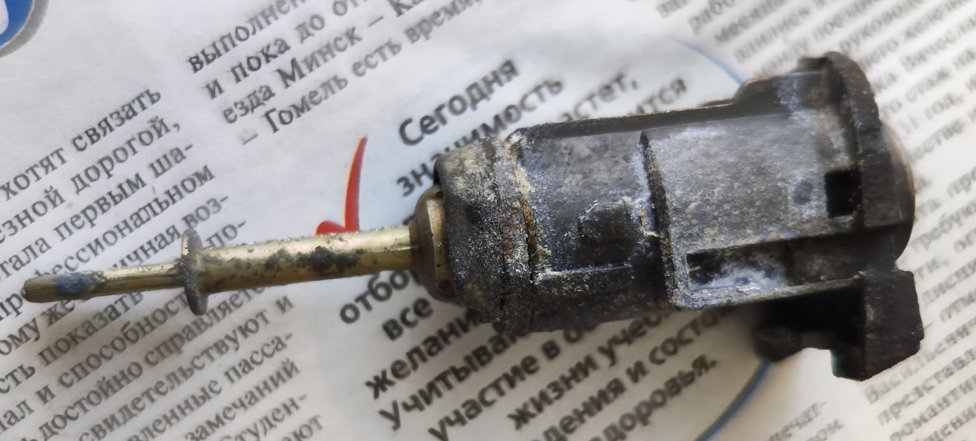

Я уже думал что то с блоком комфорта, подорвал пол под сидением водителя, а там всё девственно чисто, сухо. Скрутки правда не смотрел заводские, но вся проводка с виду в идеале, никто в неё не лазил, зелени и болота нет, следов коррозии на кузове в районе блока то же. Решил что пока фиг с тем блоком комфорта, буду разбираться с личинками дверей, обе были закисшими.

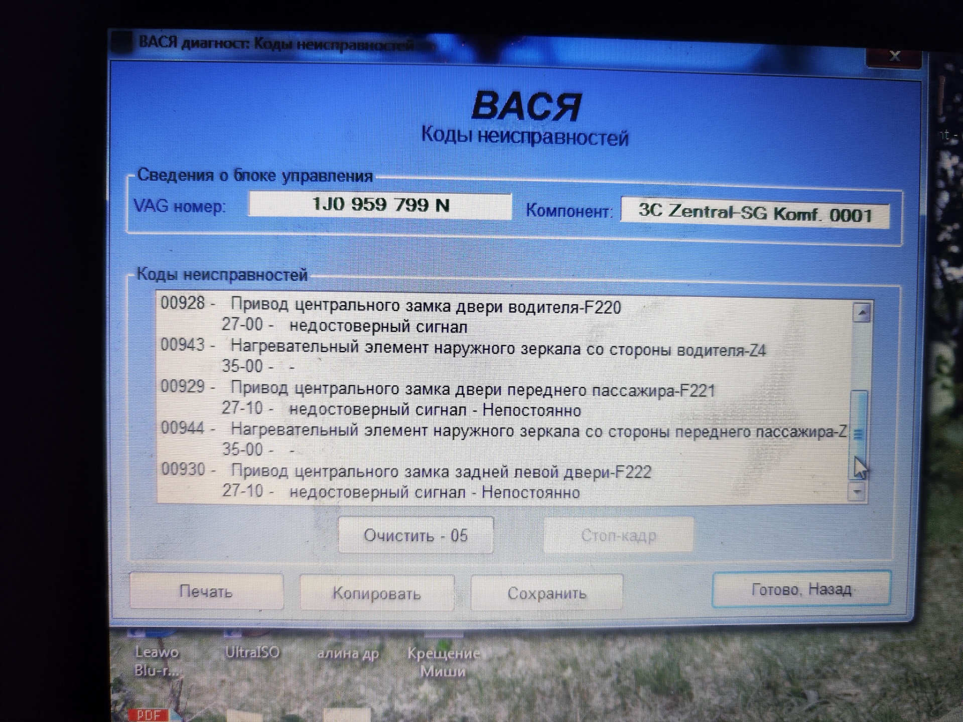

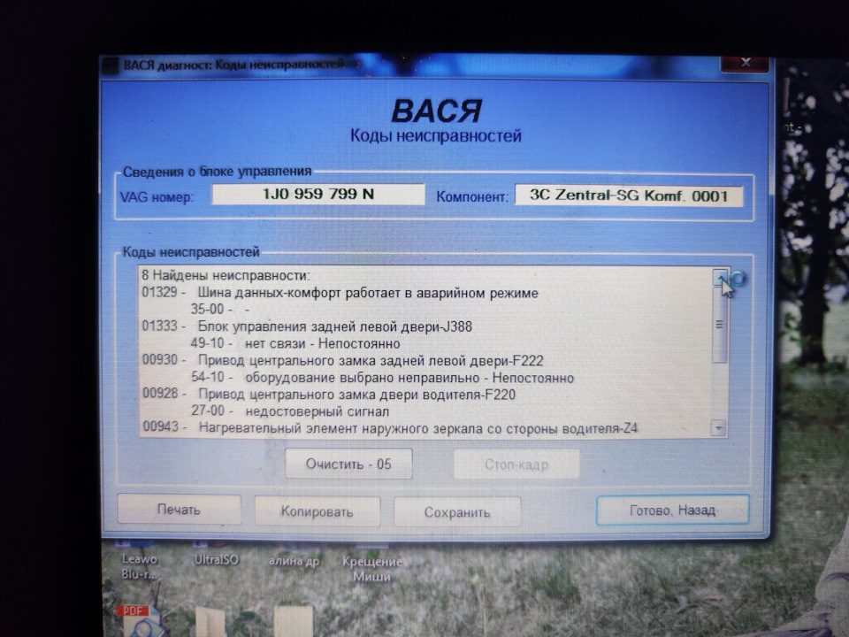

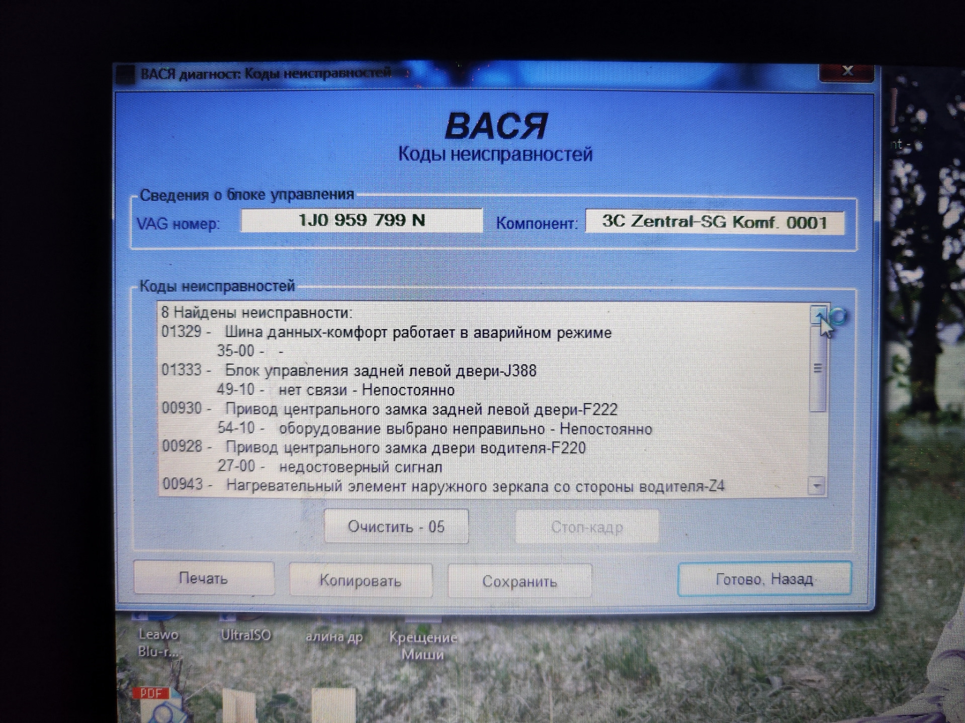

Второй ключ отвязался от ЦЗ машины(видимо долго лежал с потекшими батарейками CR1620) когда менял на первом ключе, то мастер удивился что в этот ключ идут две таких батарейки. Так если вдруг отвяжется и второй ключ или сядет АКБ бегать потом и рвать на себе волосы из-за закисших личинок я не хотел, достаточно того что жабо повреждён. Почистил личинки, смазал, да же ничего из ремкомплекта не взял, всё родное, целое. Отмачивал в Азелите от известкового налёта, чистит на Ура! по реакции этой жижи и так всё видно. Хочу привязать второй ключ, а блок в аварийном режиме, почитал что может из-за этого не привязать ключ. Две двери не включают свет в салоне, это передняя левая и задняя правая. А по компьютеру почему то блок комфорта очень сильно ругался на заднюю левую дверь

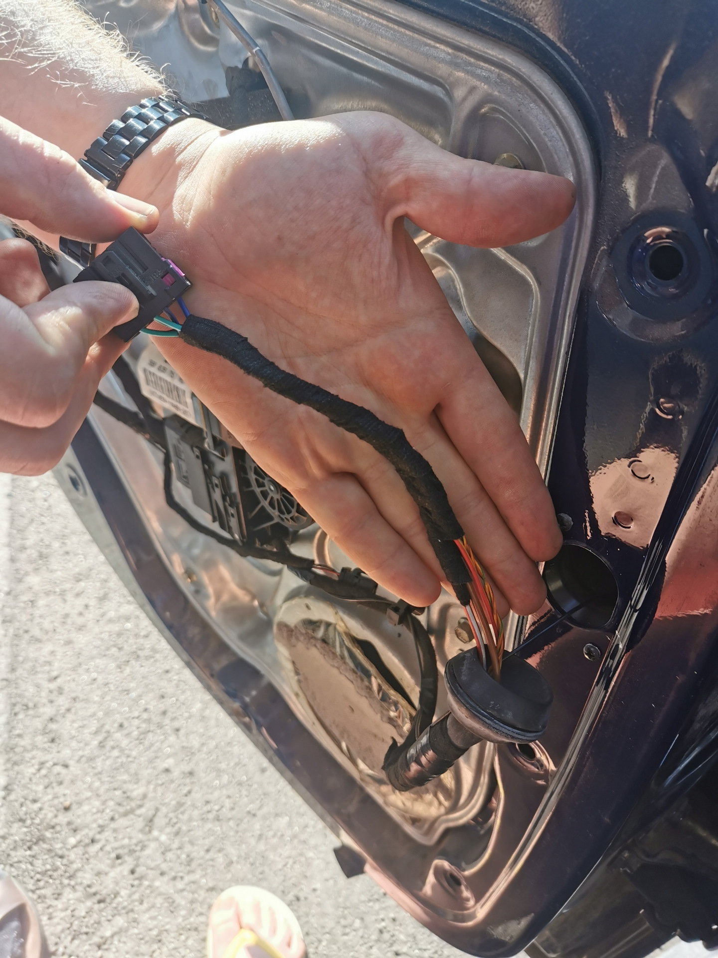

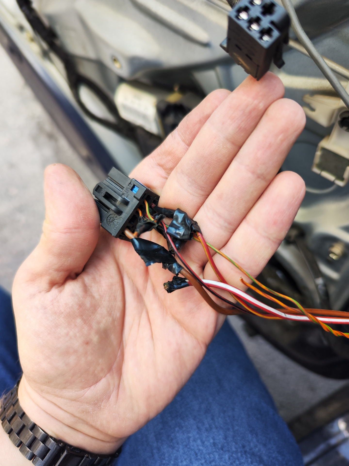

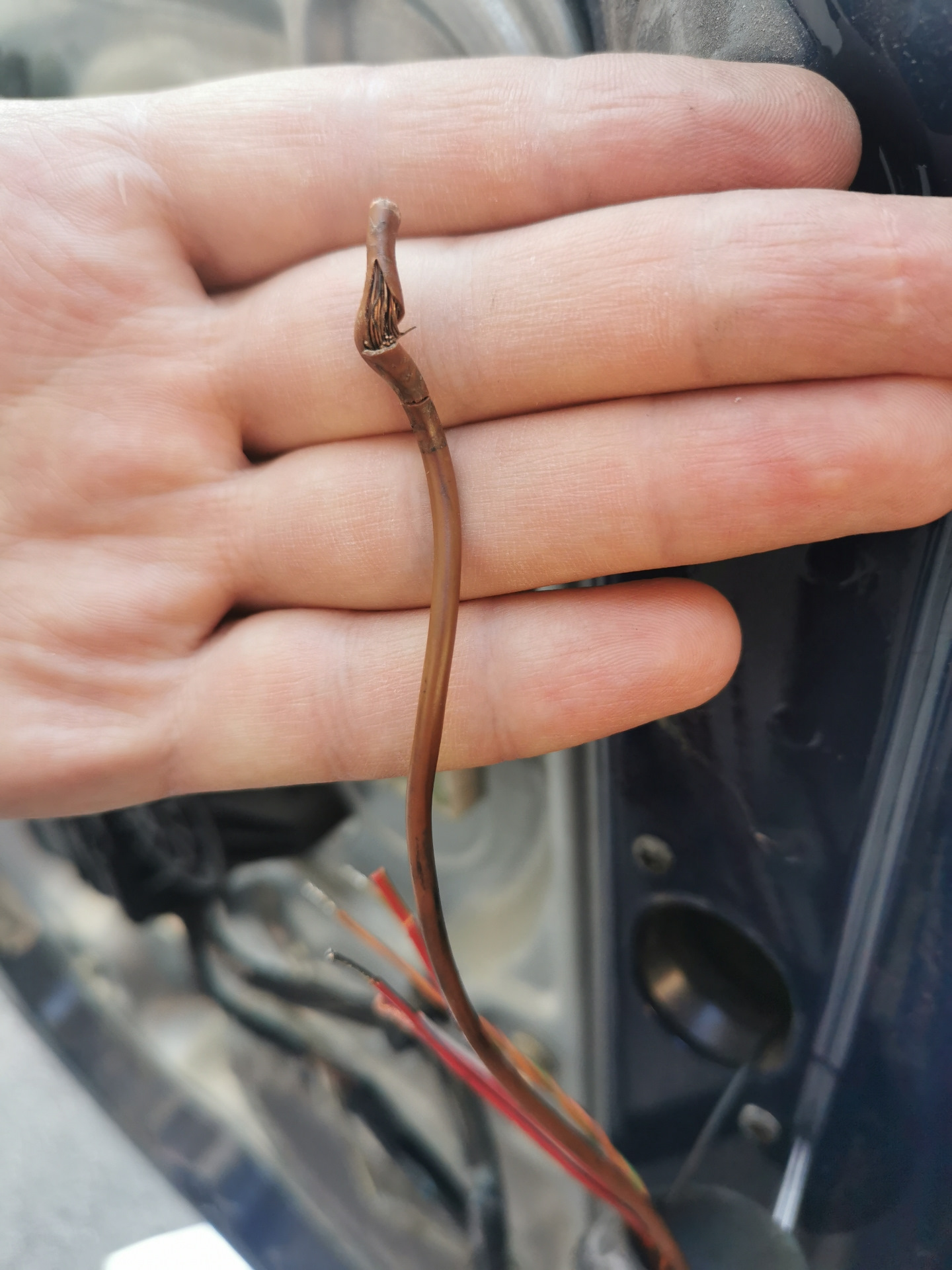

В этой двери не работал стеклоподъёмник(щёлкает реле и больше ничего)
Решил открыть гофру, и тут я увидел…

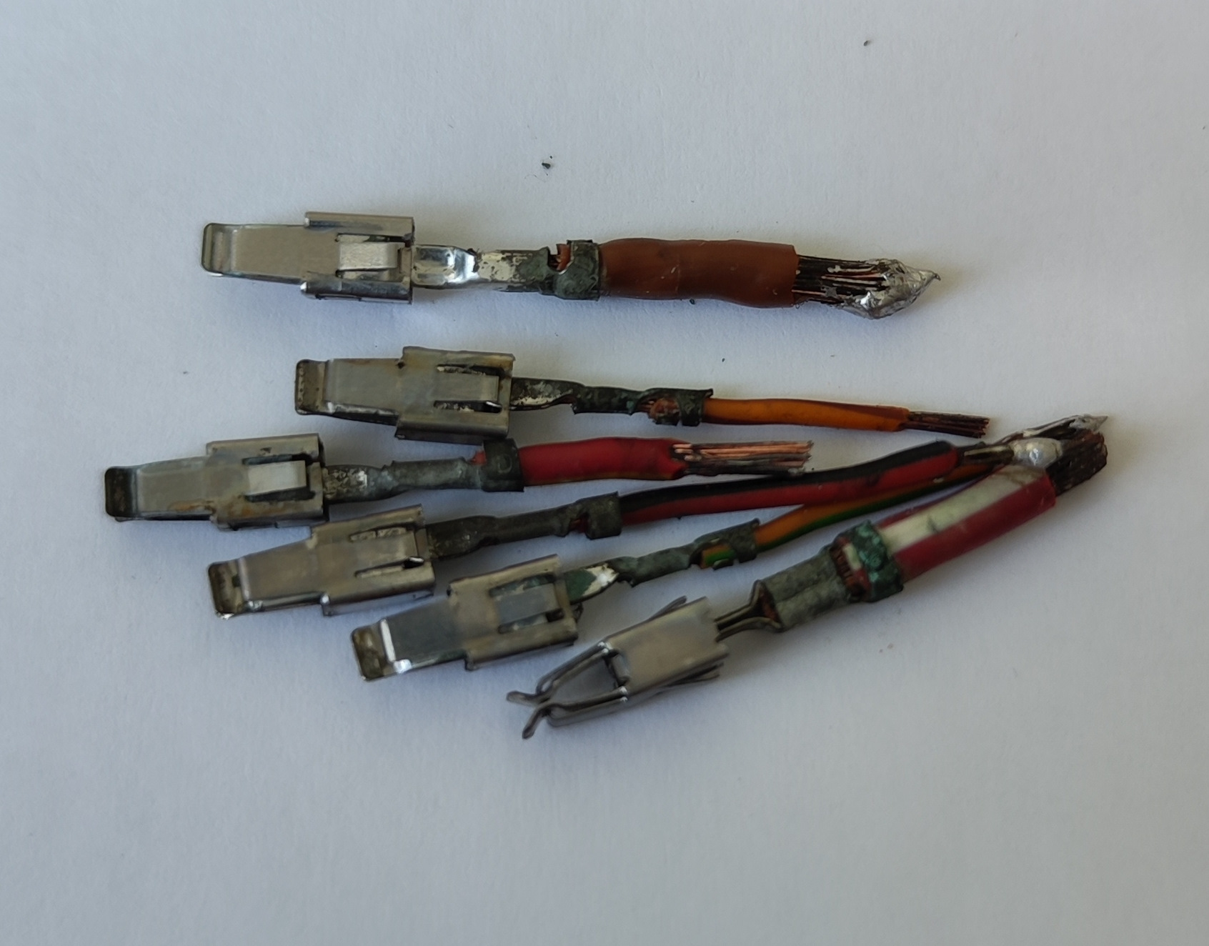

Чьи то шаловливые ручки вместо того что бы нормально заизолировать потрескавшую проводку — замотали все треснувшие провода в изоленту.
Короче 3 провода сгнили и оторвались: 2 толстых и 1 провод витой пары. Снял я изоляцию с проводов, а там жилы уже все окислились до самых пинов в фишке. Пытался я почистить и подпаятся, но ничего не вышло

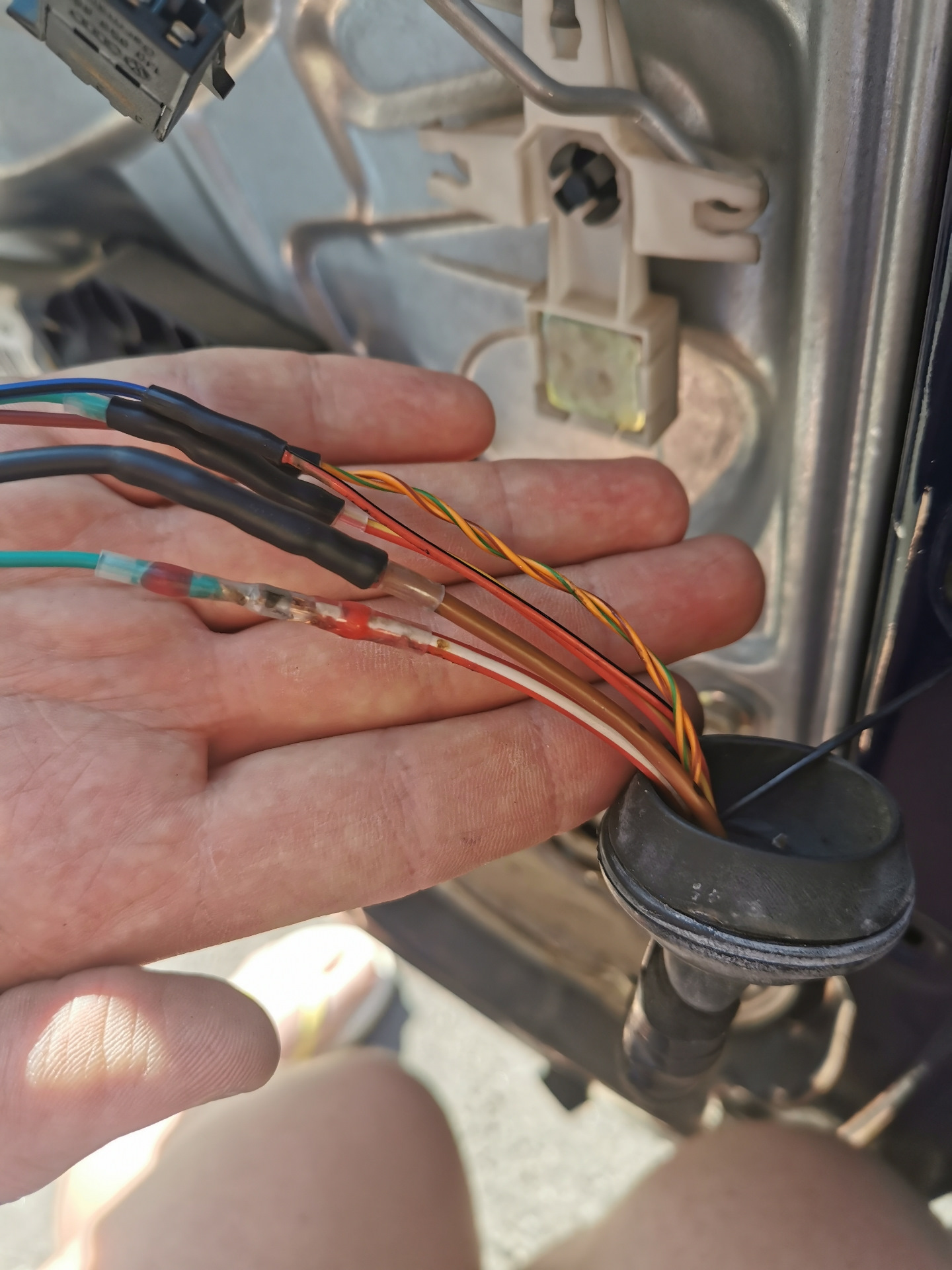

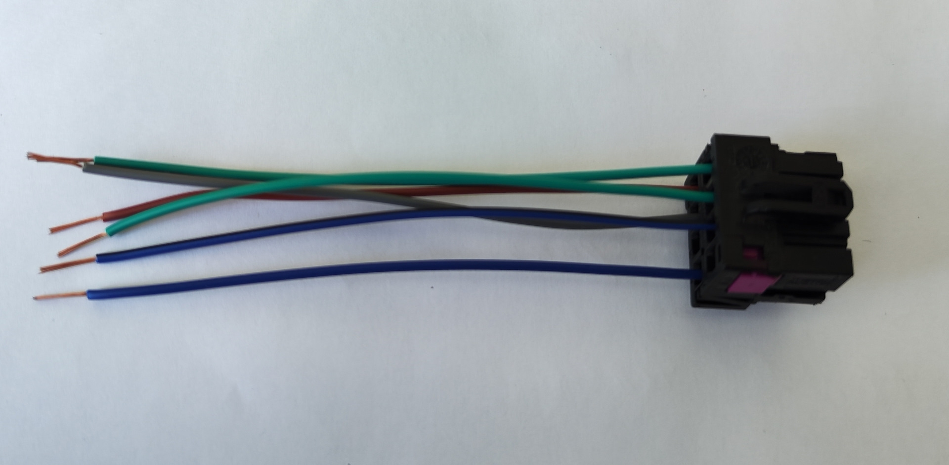

Плюнул я на это, вспомнил что лежит ISOшный кабель от магнитолы, научился скрепками распиновывать разъёмы, перепиновал разъём от проводки двери
и подпаялся к проводам, всё посадил на термоусадку с клеевой основой
обмотал тряпичной изолентой, подключил, собрал.

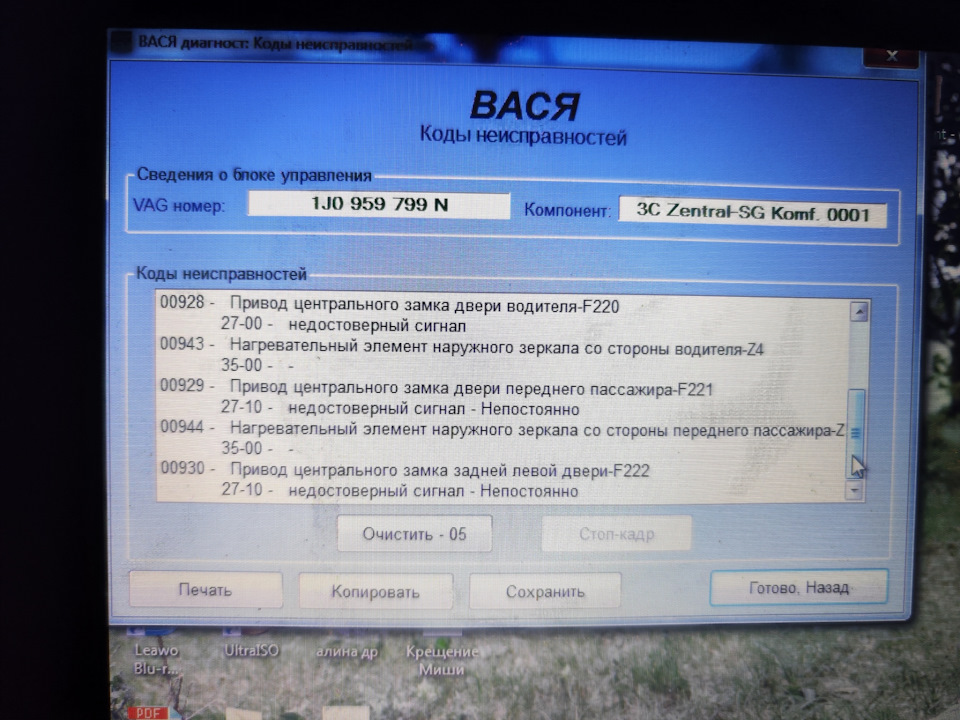

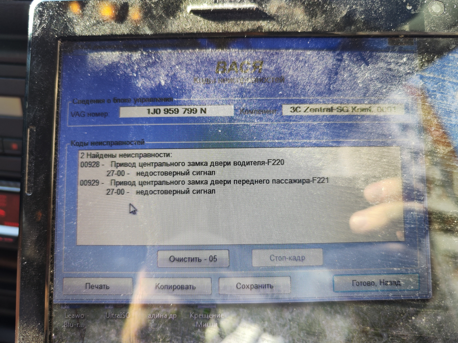

Заработало освещение при открытой двери, заработал стеклоподъёмник. А в Васе, в блоке комфорта остались висеть ошибки на замки передних дверей(думаю виноваты микрики или трещины на пайке) и на обогрев зеркал и больше ничего😁
Доберусь до замков, если сделаю то тогда и займусь уже пропиской ключа, т.к. водительская дверь ключом закрывает только саму себя и больше ничего не происходит, а в пассажирской закрывает все двери, а если задержать в любом из положений то опустит или поднимет стёкла.

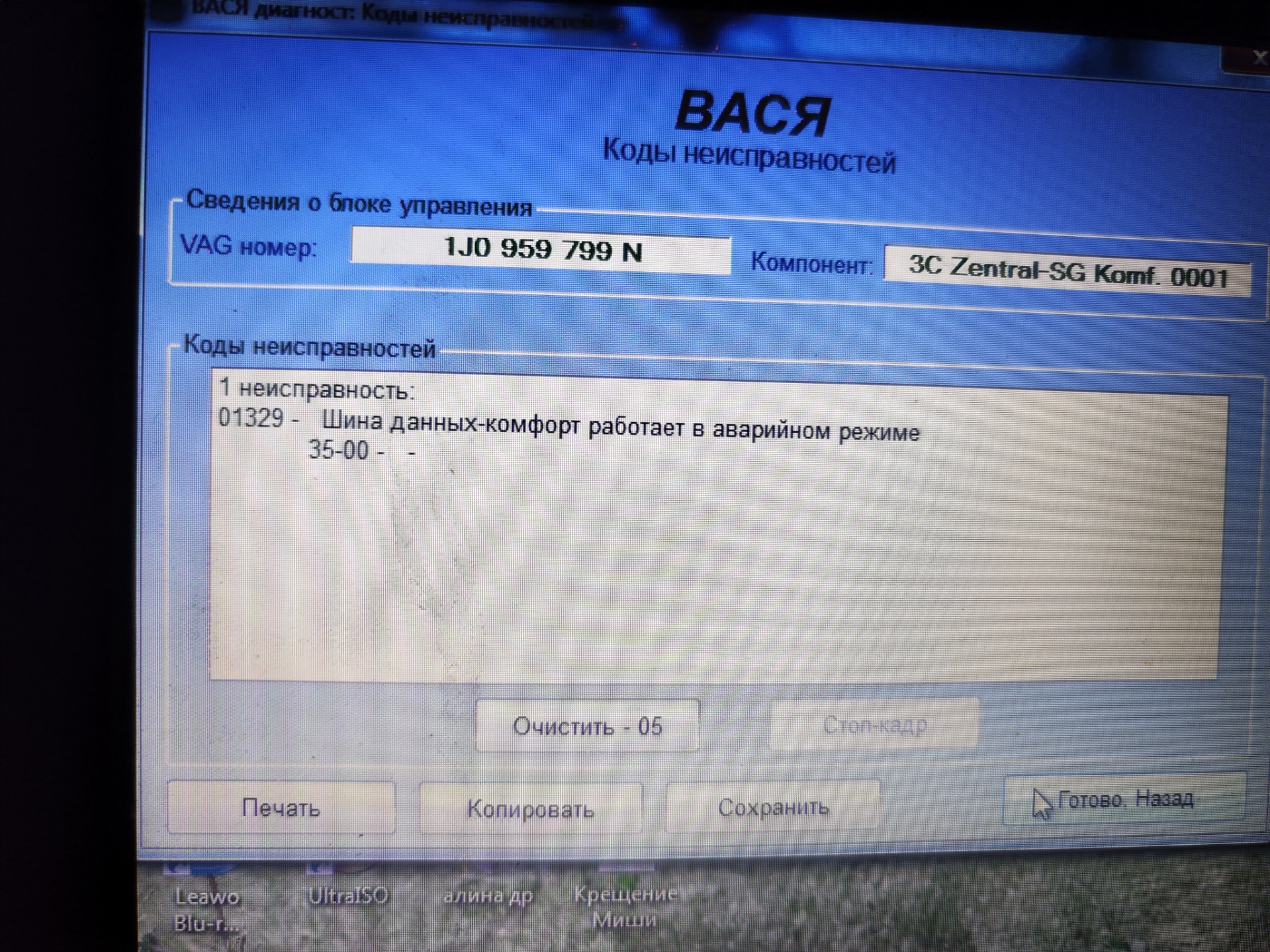

01329 шина данных-комфорт работает в аварийном режиме 35-00 Потерян 23. Что это означает потерян 23. 23й контакт или что?
Здравствуйте, погуглил, не нашел что бы кто то писал что "потерян 23". Возможно кривой перевод программы?
Полез ковыряться с разъемами. 23 контакт на БК это масса. Перекрутил и перепаял всю косу. Но все равно Вася показывает все нормально и в долю секунды данные скачут. Глазом еле заметно, но Ваське этого достаточно что бы выдать ошибку. Это предположение, по другому обьяснить не могу. Даже если косу где то плохо пропаял то данный сбой происходит в самом БК.
