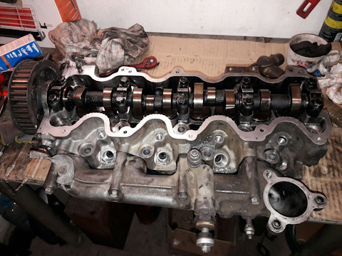

всем доброго времени суток.
у меня такая проблема, сначала я думал что датчик температуры показывает иногда вровень температуру а когда начинаешь двигаться он просто ложится, но чтоб его заменить надо было снять трубки тнвд которые идут на форсунки, ездил так пока в один прекрасный момент не доездился так, что машина заглохла в неудачном месте и не хотела заводиться, проверив масло думал что прокладке писец, через полчаса всех раздумий, что нет троса и нет тех кто может за мной приехать и забрать, еще раз попробовал и он завелся но еще добавив воды и масла проверив уровень увидел, что в масле нет ни воды не антифриза и всего того по-тихому доехал до дома, после этого все раскидал проверил прокладка целая полностью и после проверяя гбц на ровность перед этим ее зачистив увидел что у форкамер идут трещины от отверстий от куда соляра попадает в камеру. идут то 3 то 4 трещины, кто что может подсказать по этому поводу?

Все нормально, камеры трескаются от неправильного распыла форсунки, когда они льют, к системе охлаждения это не имеет отношения.
нужно ли менять форкамеры?
зависит ли температура от взрыва топлива в такой ситуации?
до этого была установлена поршня от 2ст, после замены колена установили поршня от 3ст, не зная какие были форкамеры. Сейчас после того, как вскрыли голову выяснили, что форкамеры от 3ст, был выявлен нагар оранжевого цвета, какая может быть причина?
Люди годами ездят на таких форкамерах и не переживают, они на 95% моторов такие с трещинами.
Меняй голову на новую.
