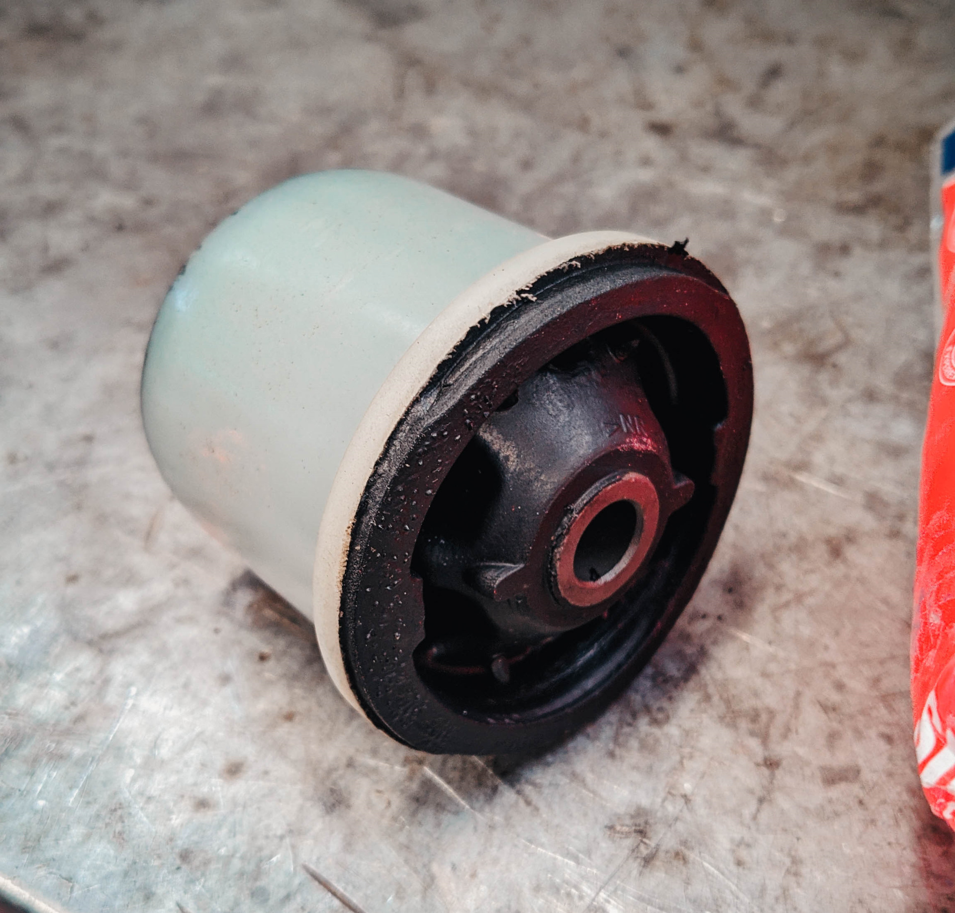

Заезжаем на подъемник и начинаем работы по замене уставших железок и резинок.
Стойка на месте. Перед установкой обе прокачали. Механик сказал, что качаются хорошо, даже удивились. Будем считать, что это добрый знак.
После того, как заменили амортизаторы и опоры с подшипниками, принялись к замене сайлентблоков балки. Один из них мне уже меняли по гарантии 6 лет назад. В этот раз устал уже родной и к замене пошли оба, мы же не гарантийщики, по одному не меняем.
Ну и на десерт еще разок на сход развал.
По работам понравилось, что механики почистили мне шуриком с железной щеткой все ступицы (впервые за все обращения в разные сервисы), а так же промазали болтовые соединения, хорошенько очистили обойму сайлентблоков и вообще где надо, все сделали. Респект за такой подход.
По ощущениям после замены амортизаторов мне показалось, что Триалли мягче оригинальных и машина даже немного волнуется на поворотах, но возможно, это просто контраст с давно мертвыми родными стойками, надо прикататься самим амортизаторам присесть в рабочее положение. В целом заменой пока доволен, Проехал от сервиса до дома 20 км, проблем не заметил. Катаемся дальше, наблюдаем, ждем зиму.
