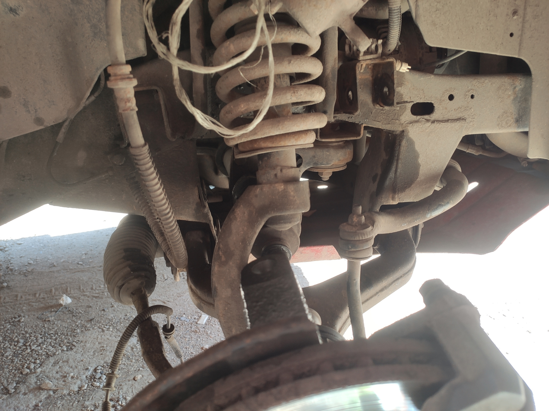

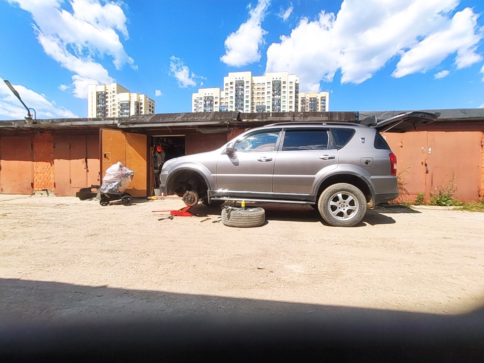

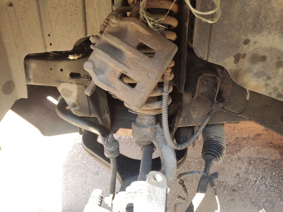

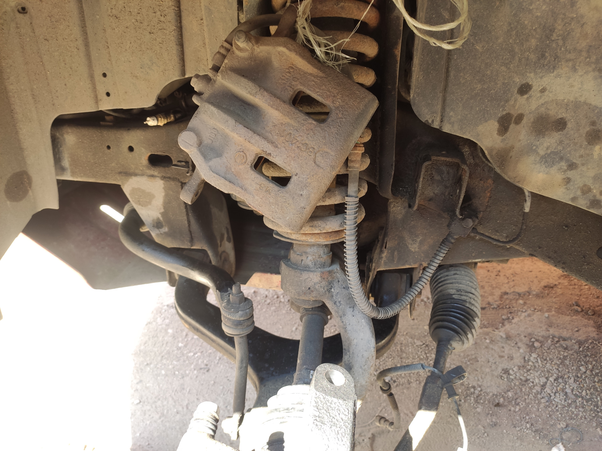

Так как я все ни как не могу попасть к ребятам, которые меняют эти рычаги пачками за день, решил сам попробовать поменять. Опять же, делаю я это впервые и тонкостей не знаю. В общем верхние рычаги поменял без особого труда, а с нижними решил все же довериться специалистам, а то разломаю что-нибудь, потом вообще ни куда не доеду.

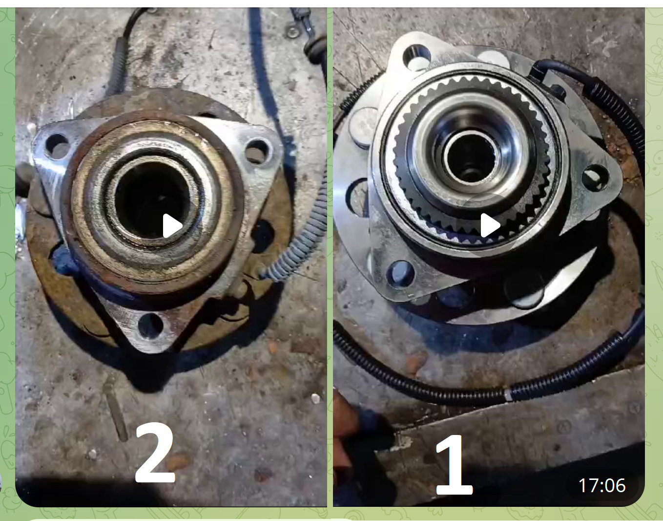

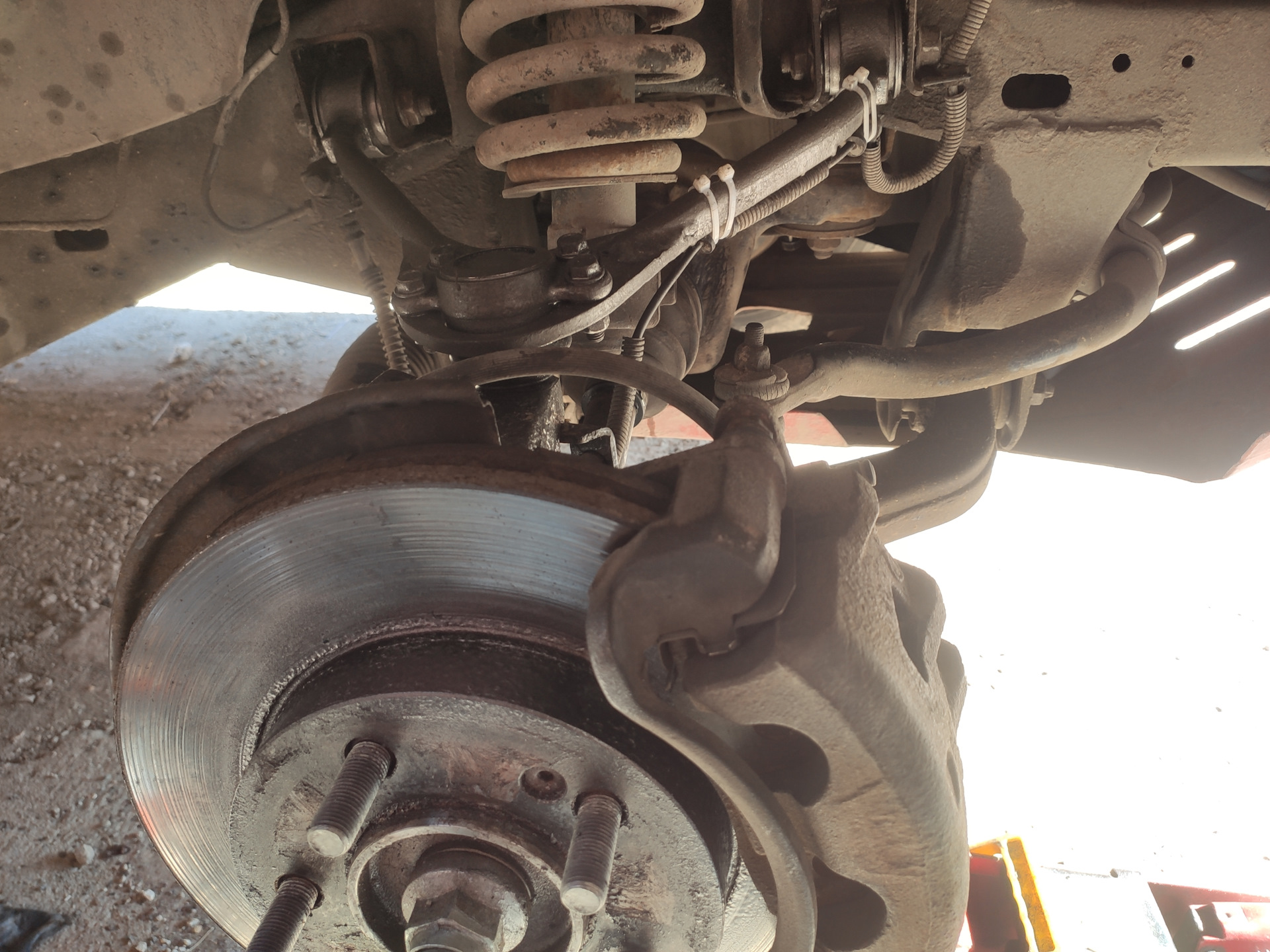

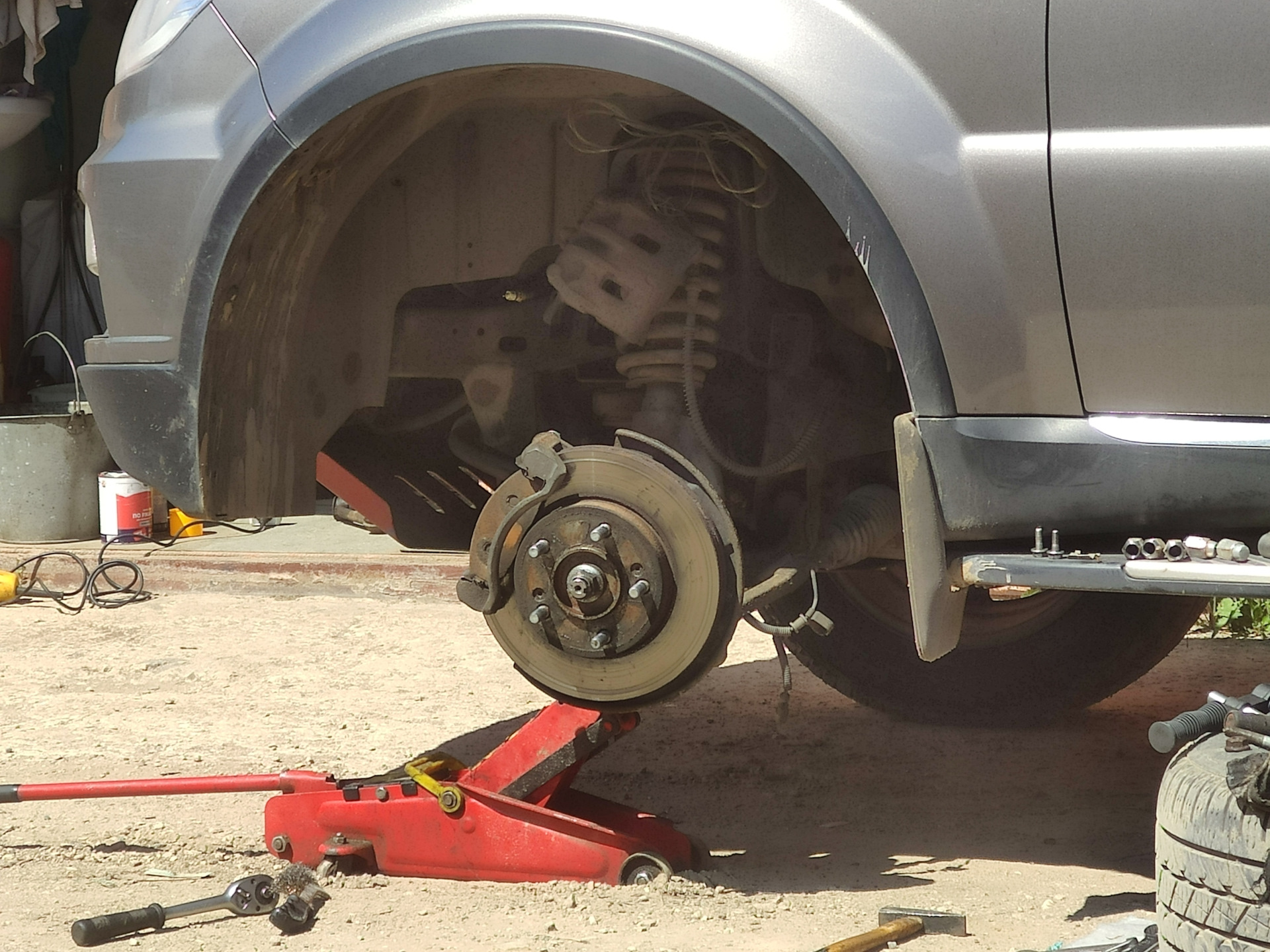

Здравствуйте, сегодня поехал на замену передней ступицы, у меня 2012.г. XDI 2,7 W, я был в полной уверенности что у меня вот такая как на фото 1, но оказалась как на фото 2. Как такое возможно? Коллеги просветите.
У меня такая же, как на фото 2 (2012 год, XDi).
Справа подключаемый полный привод, шестерня для хабов — парт тайм, слева видимо постоянно полный привод
