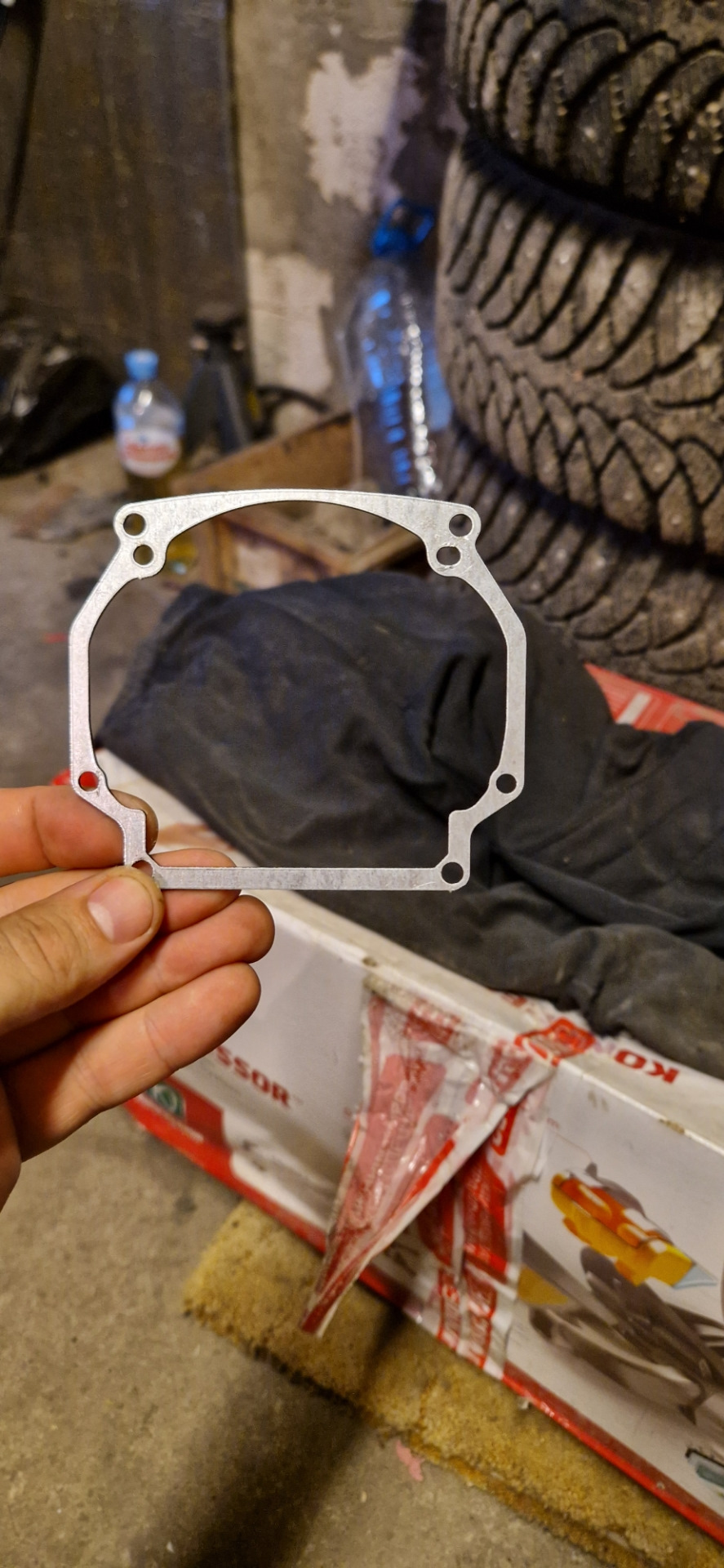

Смотрел все форумы и не нашёл информации по фарам ДЕПО!( Посмотрел обзоры по оригинальным фарам, можно сказать мне повезло в одном, клей на фарах ДЕПО слабенький и с феном все как по маслу отошло.
Купил по обзором переходники на Хелло, в итоге не понадобились
Грел старым способом, коробка и домашний фен.
Линзы брал эти!
Стекло отошло и ковырять не нужно было.Только гвоздики по периметру вытащит.
Новая линза меньше штатной.
Новую линзу прикрутил снаружи пластика а старая как на фото была со внутренней стороны.На фото видно, в итоге вынос одинаковый.
Закрепил два по штату а верх на удлинитель.
На термо усадку.Пооярнось линзы нужно соблюдать, шторка без разницы
Свет огонь!Я рад!Хоть и сделал это после длинного путешествия, делаю к ноябрю чтоб на трассе не как крот гонять!)))Всем Писсс!)

Можешь по проводку подсказать
Шторку от чего запитывал?
Дальний получается всегда вкл и перекрывается шторкой или там только 1 диод сверху?
