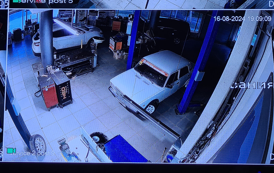

Звоню, запись только на конец недели, как раз перед гонкой, не хотелось, но куда деваться.

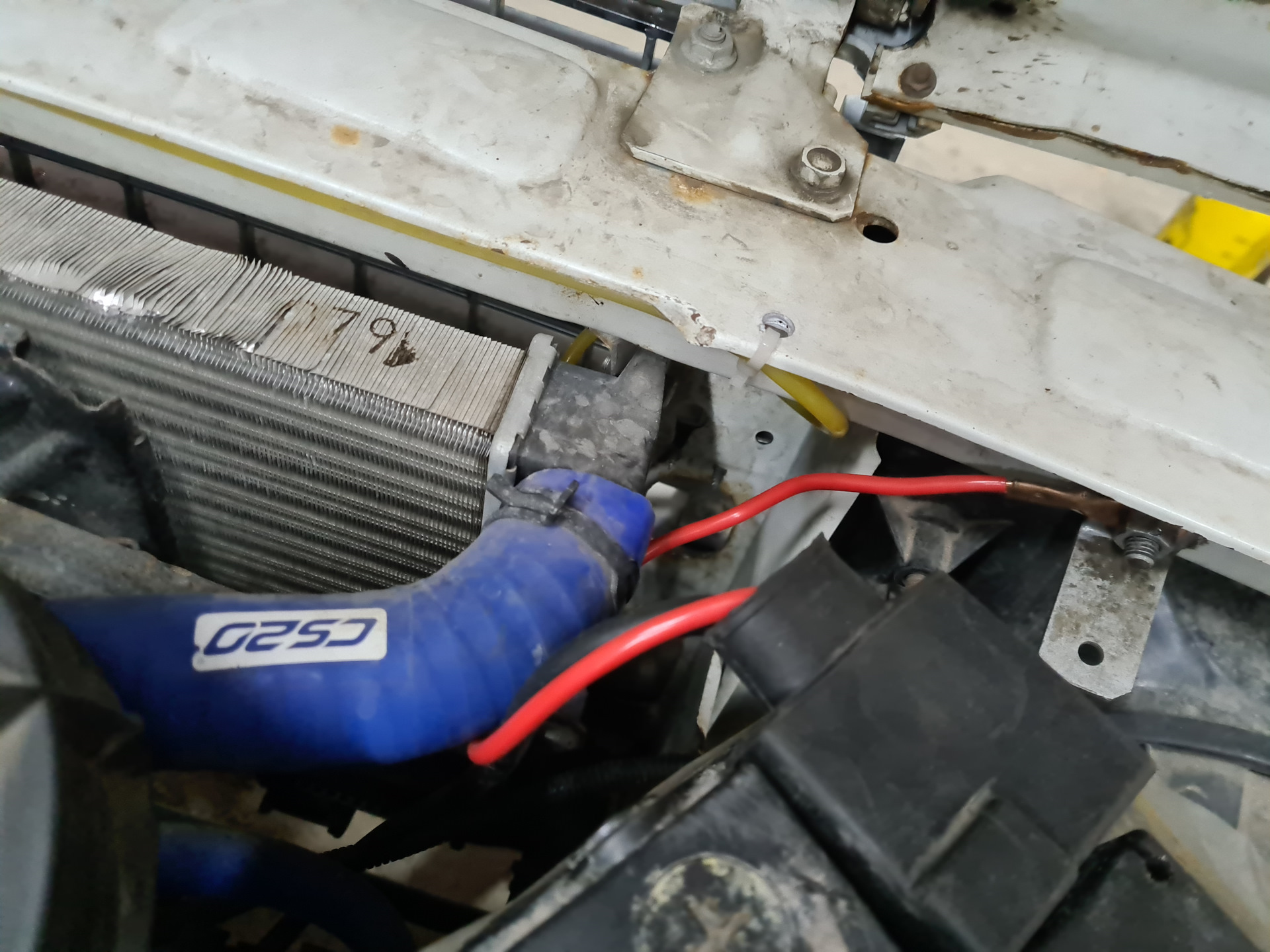

За эту неделю, дабы полностью исключить проблемы с проводкой, чтобы минимизировать риск отказа в замене стартера, зачистил и протянул все клеммы, заменил релюшку, прозвонил проводку за замком зажигания и сам замок. Наконец то заменил массу на кузов на нормальный провод, как раз тот что хотел использовать в качестве управляющего.
Протестировал на старом отремонтированном стартере, всё четко, мой же продолжает делать мозги.
На сервисе всё таки приговорили стартер и заменили на новый, жаль что теперь без гарантии, странная политика, гарантия только на первую заменённую деталь, чет бред какой то 🤪. Ну да хер с ними, главное что теперь новый стартер и тачка заводится чётко, посмотрим сколько этот проживет…
