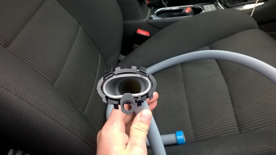

Давно еще прочитал у Ramilich про охлаждение перчаточного ящика своими руками, захотел тоже себе сделать. Решено было заказать :

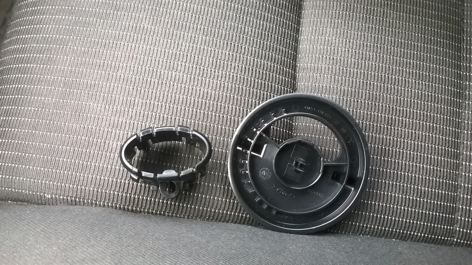

FORD 1374411 — Переходник 120 р.
FORD 1369520 — Решетка в перчаточном ящике 200 р.
Трубку заказывать не стал т.к. цена кусается
1453304 Трубка системы вентиляции салона 3800 р.

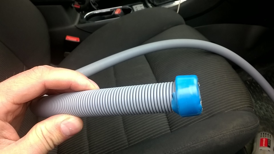

а нашел альтернативный вариант в магазине сантехники шланг для отвода воды от посудомойки цена 50 р.

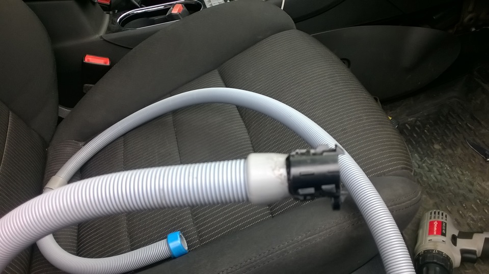

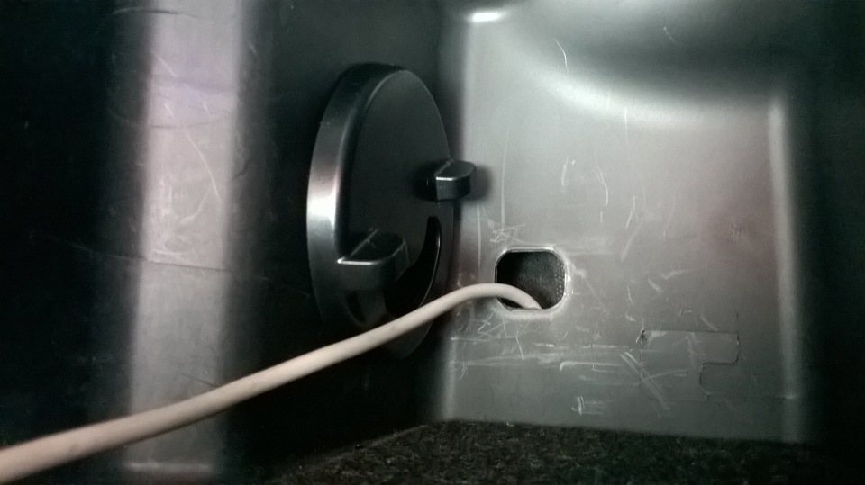

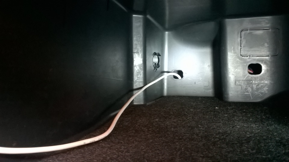

Приступаем к подготовке шланг хорошо встает в купленный переходник и на всякий случай садим его на клей,

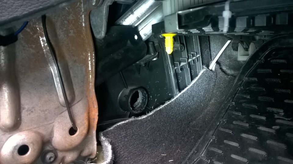

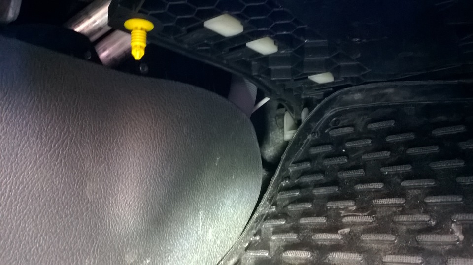

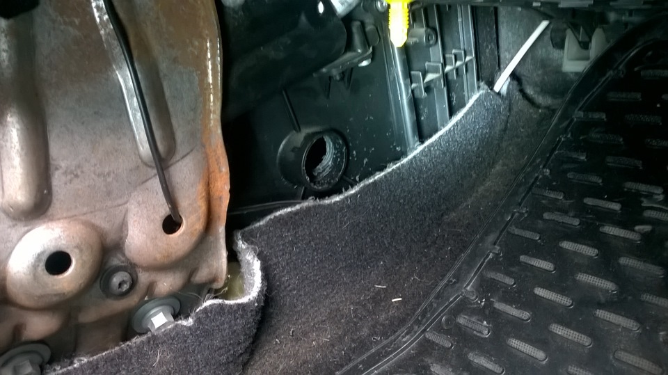

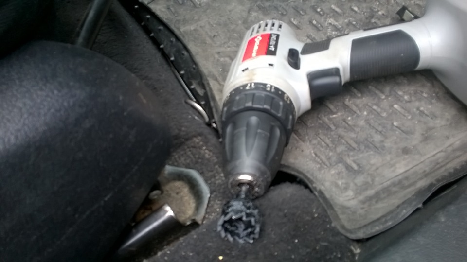

Снимаем кожух, слева у ног переднего пассажира он крепиться на 1-м пистоне и одной защелке внутренней, там находим круглую выштамповку с местом подсоединения воздуховода затем начинаем сверлить отверстие в печке фрезой которым сверлили отверстия под датчики парковки при этом вентилятор включаем на полную чтобы грязь не попала во внутрь.

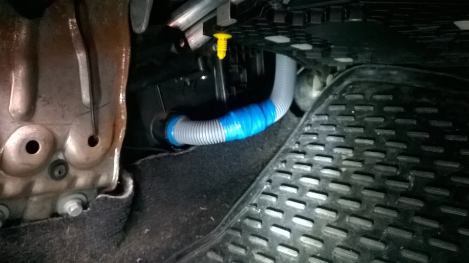

На второй конец шланга наматываем немного изоленты чтобы шланг не вылетал с посадочного места,

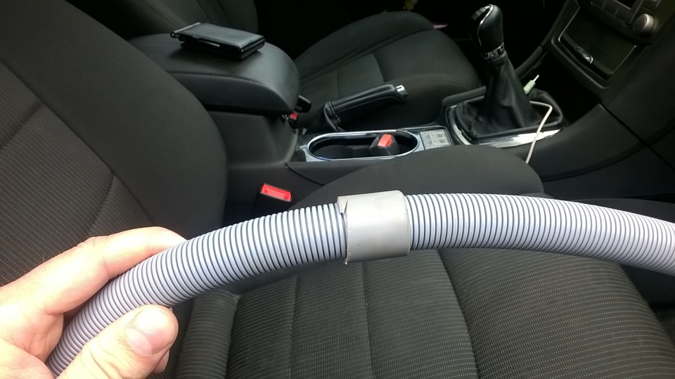

т.к. шланг длинный его обрезаем и соединяем куском шланга, для надежности немного изоленты.

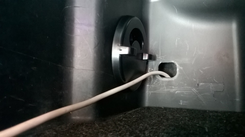

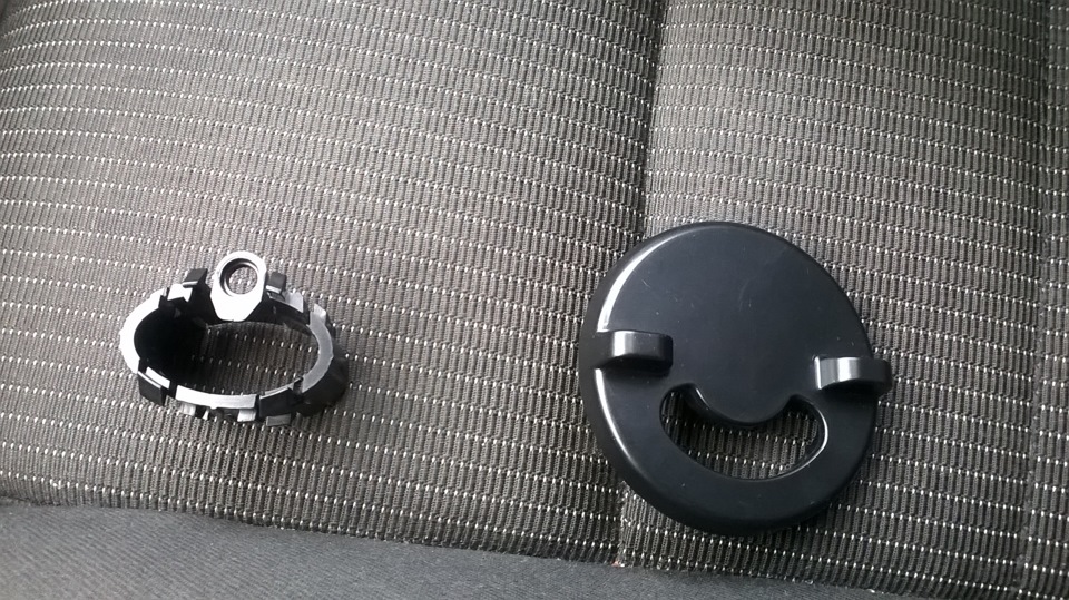

Устанавливаем переходник в отверстие в бардачке штатное( которое заранее вырезали, фото забыл сделать) и ставим решетку на свое место.

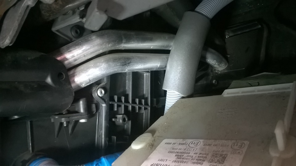

На шланг приклеиваем немного сплена что бы об трубки испарителя не перетерло и не оплавило.
ставим на место кожух, и все готово.

Привет, не понятно, зачем шланг обрезал а потом соединил между собой изолентой ?
Так он длинный, куда лишнее девать!
то что длинный я понял, не понятно было почему по середине разрезал, а не с одной стороны сразу, теперь понял, по краям специальные разъемы ))
