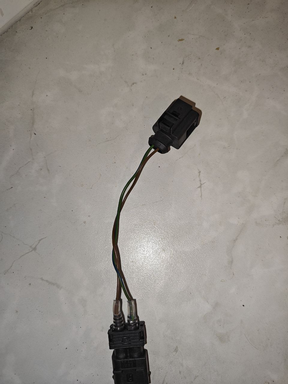

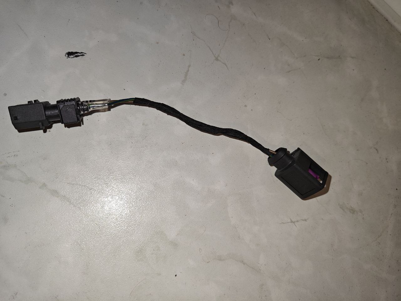

Непосредственно по установке, понадобилась ваговская фишка 4D0971992, на али стоит копейки, срезается с родной помпы жгут и делается такой переходник, понадобится кримпер. (ну кто не любит скрутки и пайку)
