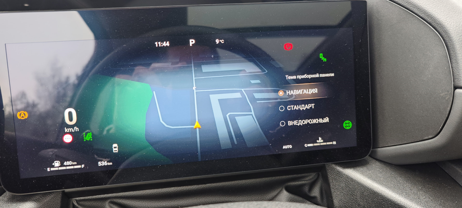

Забавная приборка. В моём или нет, или я не нашёл))(у меня официальный)
В менюшке покапайся. У меня переключается так: сначала выбираешь дисплей приборку, потом правым джойстиком вправо идешь, там будет музыка (радио), потом звонки, а потом выбор стилей приборки.
понял, гляну. Плёнку не клеил на ГУ? Ещё в темноте приборка отражается на боковом стекле — несколько напрягает — зеркало не видно
Да пленку клеил. Заказывал на Али
lavandes1982
У меня только такое
tappa-83
У нас не будет, это скорее всего китайская сборка, то есть произведено и собрано в Китае!

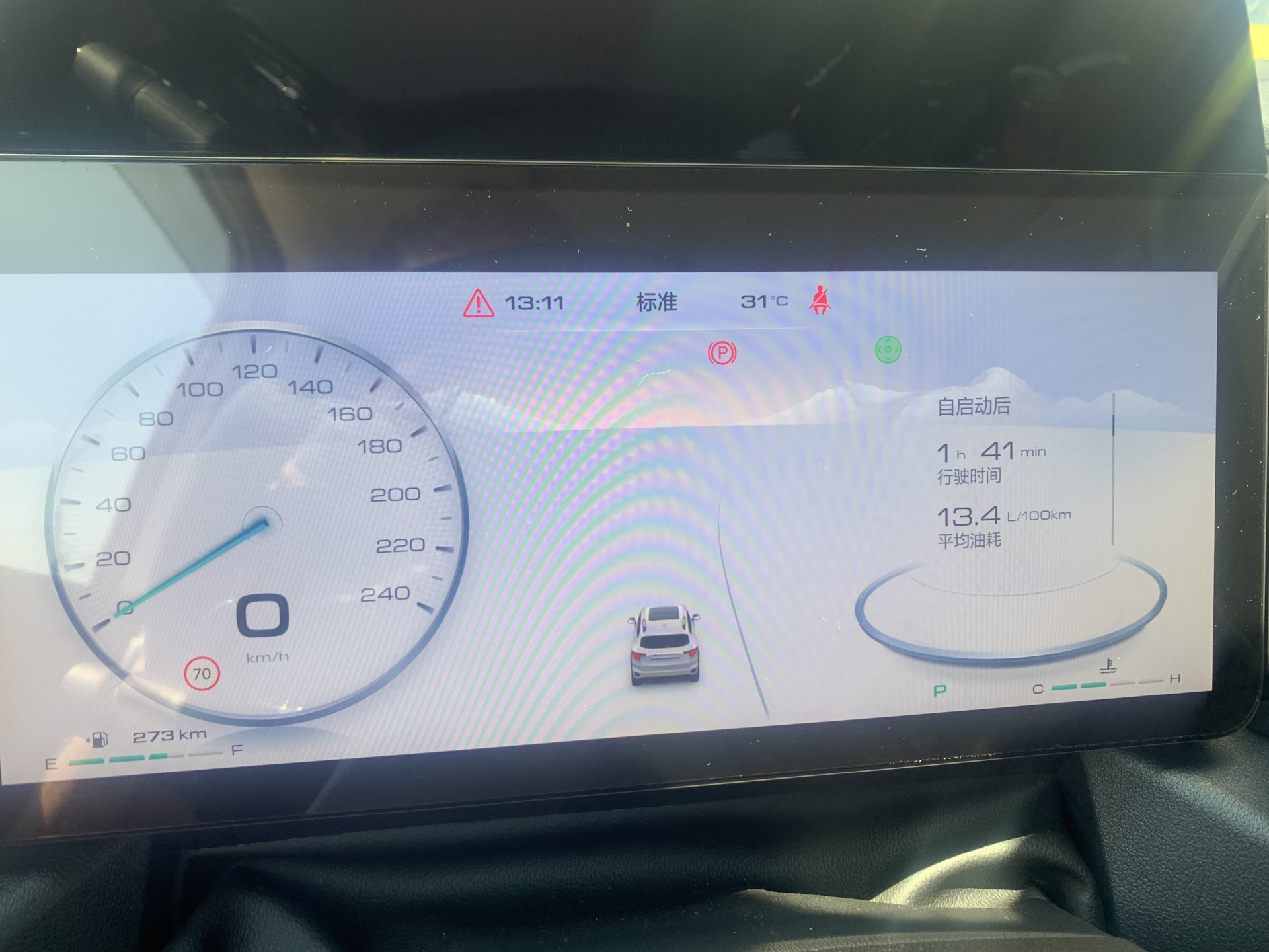

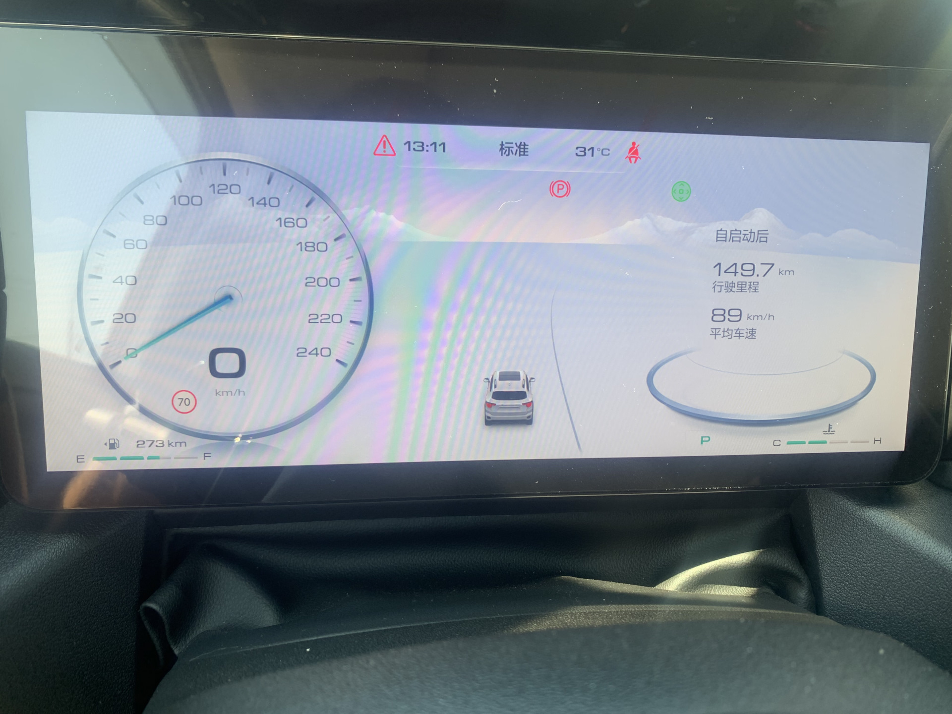

На следующий день трасса, не удержался топнул мальца, на 95 бензине правда другого не было. 150 км со средней скоростью 89, за 1ч 41м с учетом заправки, расход 13,4 на сотню ))).
