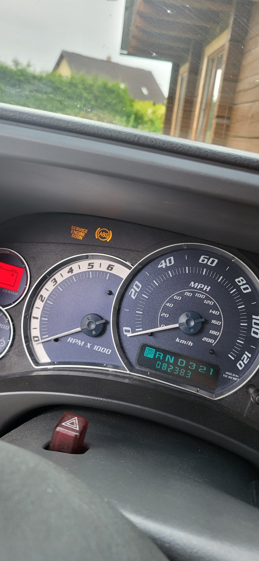

Итак непройденые пункты по сертификации устранены и у меня долгожданная запись в базе о разрешении постановки авто на учёт. Но, блин ну не бывает без "НО" кадилак описался и описался тормозухой -" да ебтвою мать подумал я" заведомо прокручивая в голове лопнувшую трубку и потекший суппорт и вспоминая замену трубок на маленьком кадилаке и целый мозготрах на S10 и тройку (на техосмотре — это запрет на передвижение по дорогам) за текущую трубку на s1500. " 茂みに行く" ответил гробег.

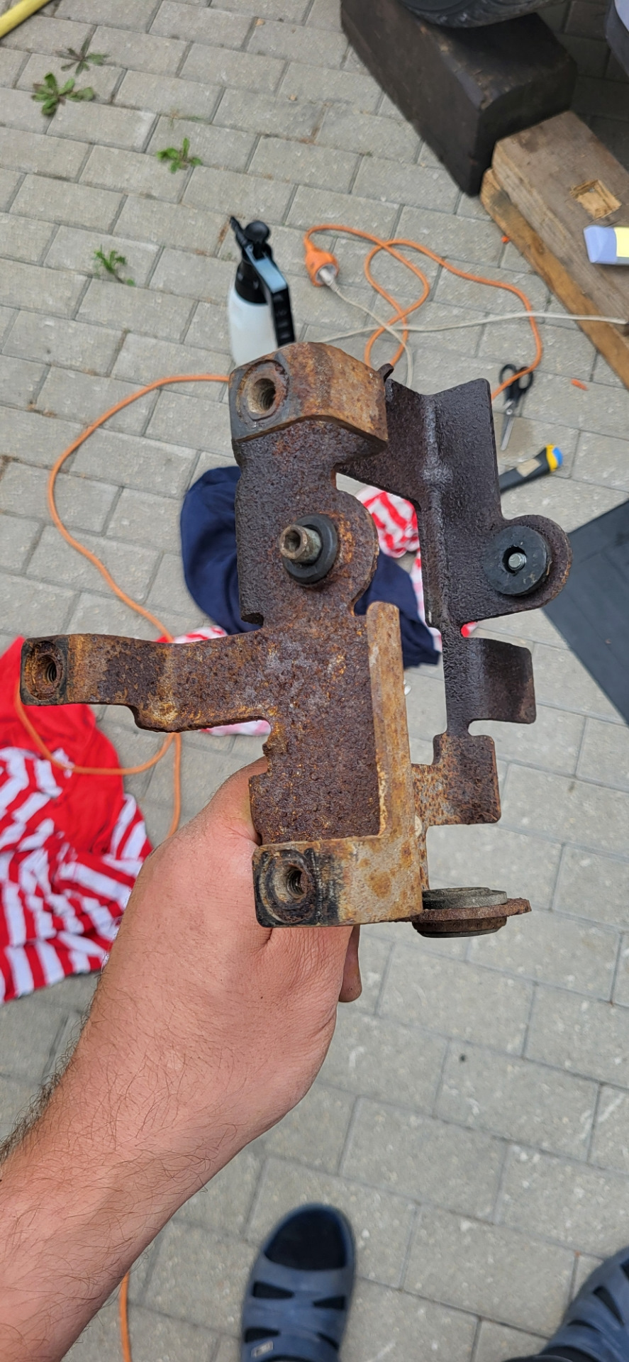

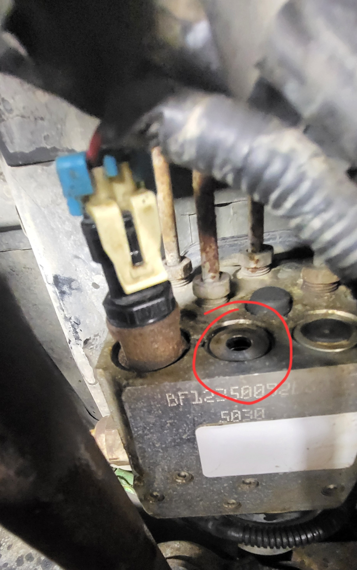

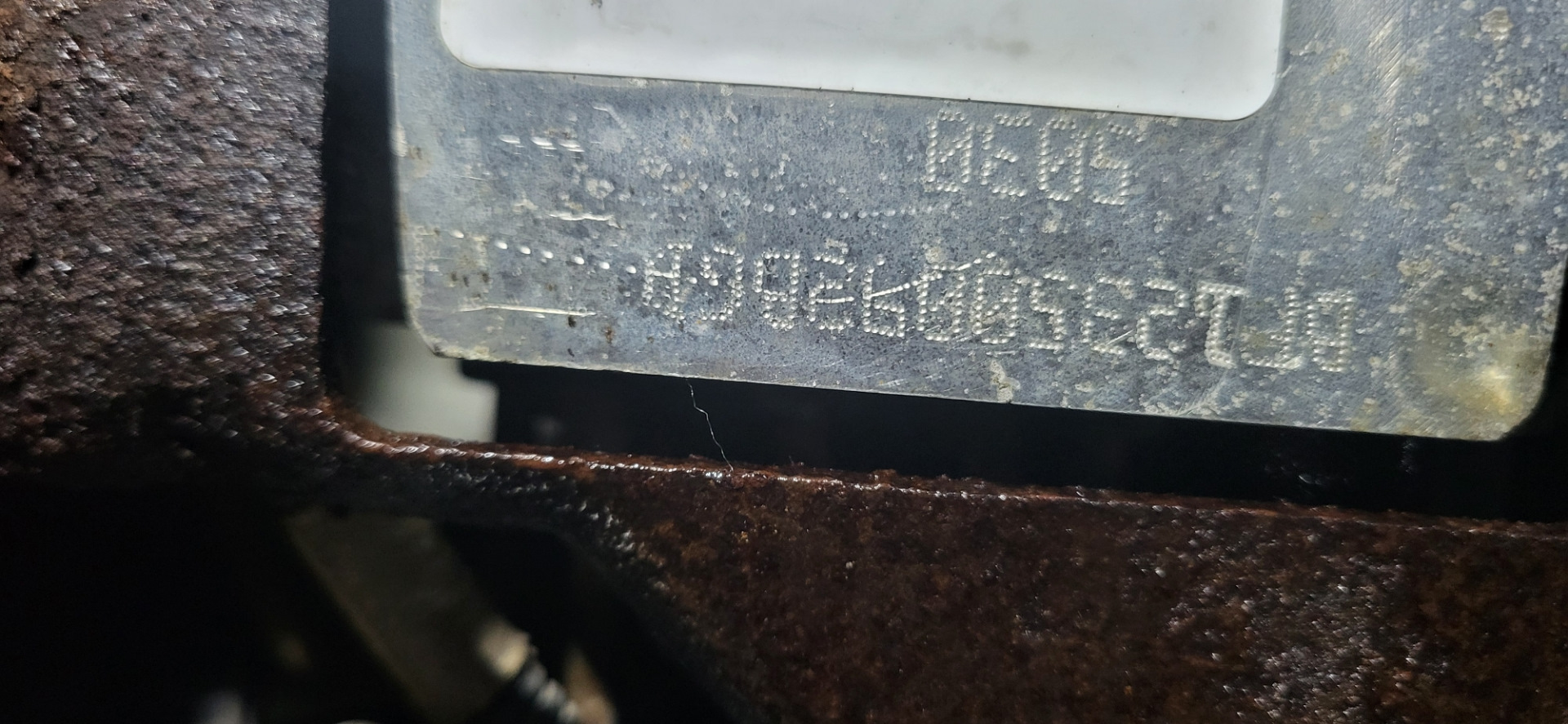

Делать нечего коврик на плитку и лезу под низ, вижу потекший блок АБС про себя думаю, всяко видел но блок течёт — невероятно.

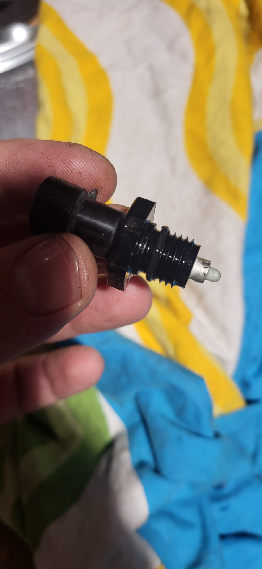

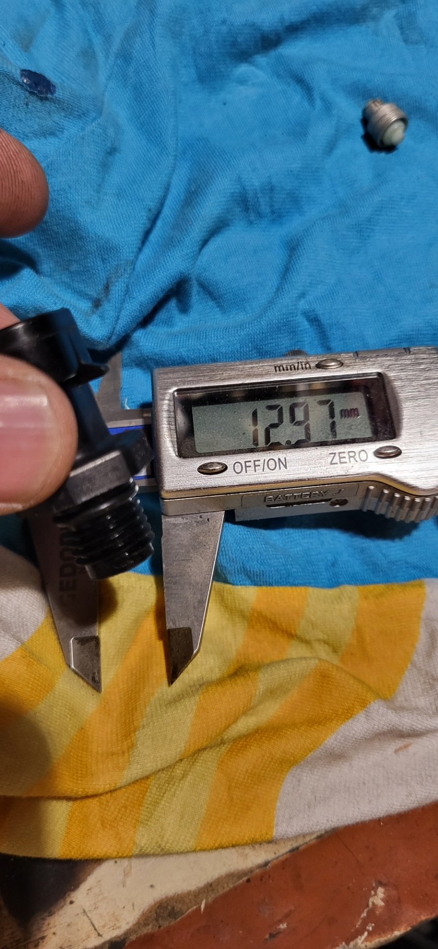

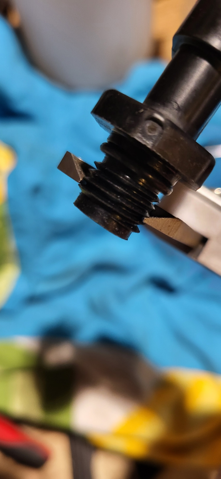

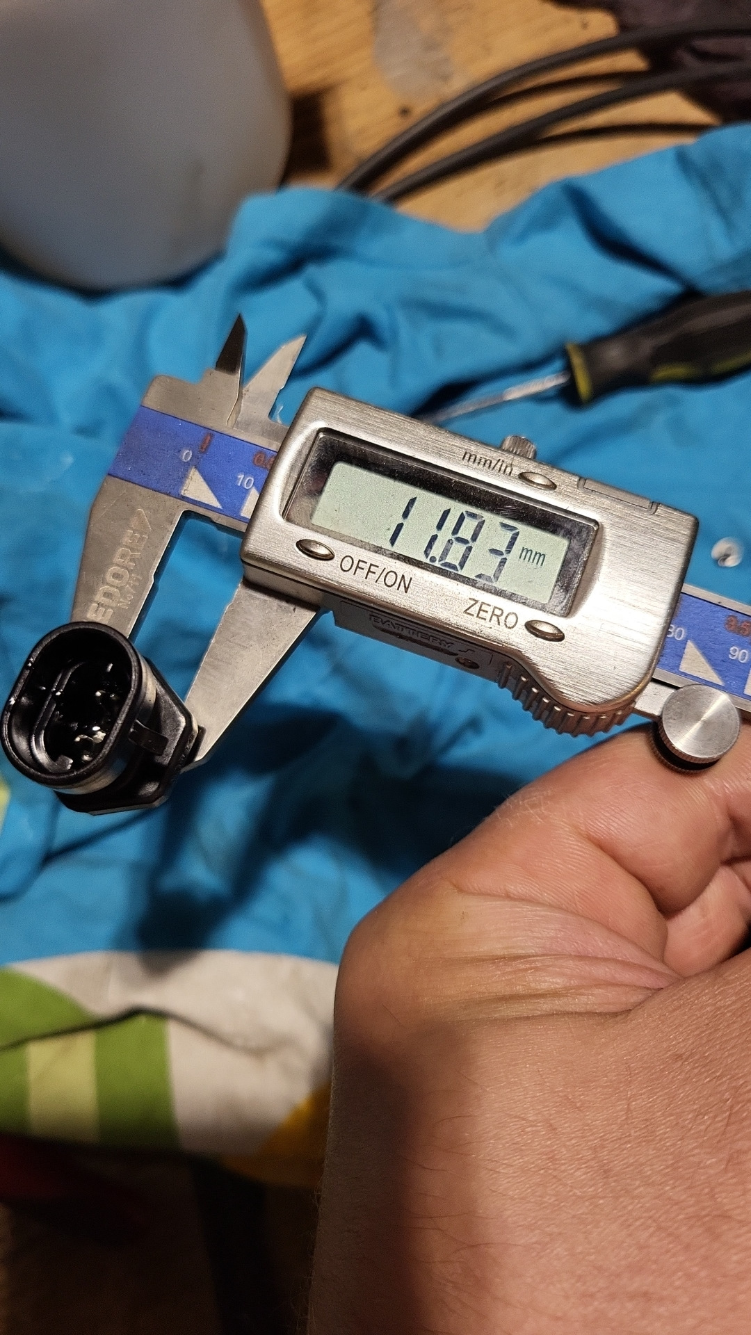

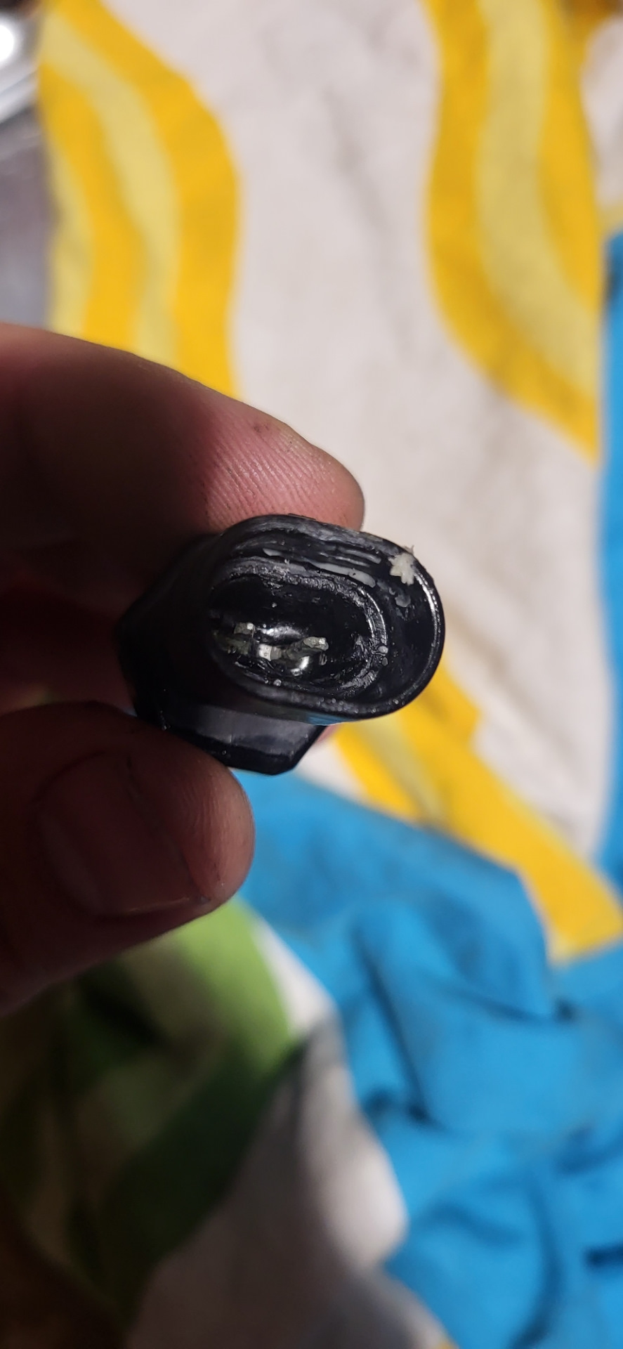

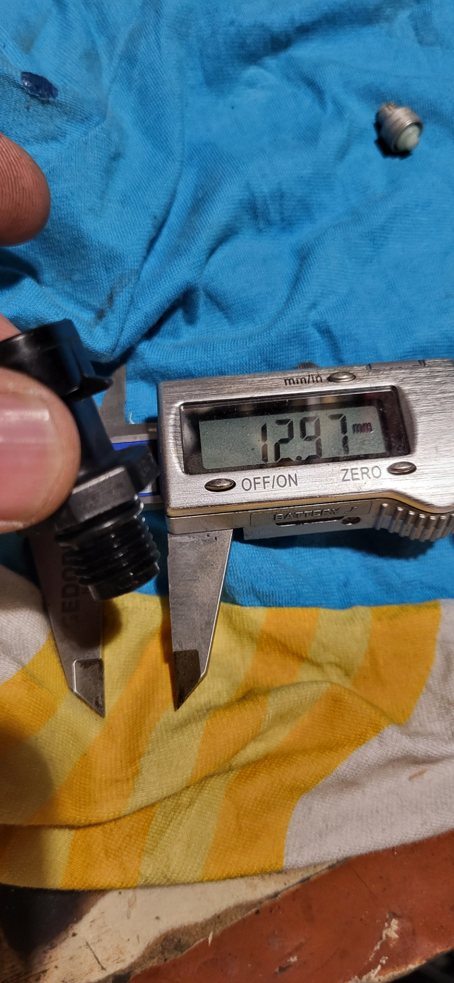

Конечно же гугл в помощь и там ясным по черному написано меняй прешшуре свитч, я такой опана вот так легко отделался сразу на ипай и 17 баксов плюс доставка, жму кнопку буэ, а она не жмется . Аут оф ордер говорит, но я что ли пальцем деланный конечно же рокавто … там тоже нема, честно начинается легкая паника, звони местным продажникам говорят — "да, сняли с производства" всмысле сняли, там 3 листа А4 моделей с 1996 до 2003 года — как снять такую дитоль можно с производства. Нашел на драйве товарища по несчастью, грит заклеить можно, ну выбор не велик беру двухкомпонентный клей заклеиваю и иду спать.

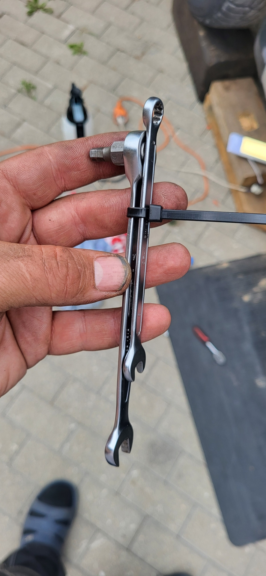

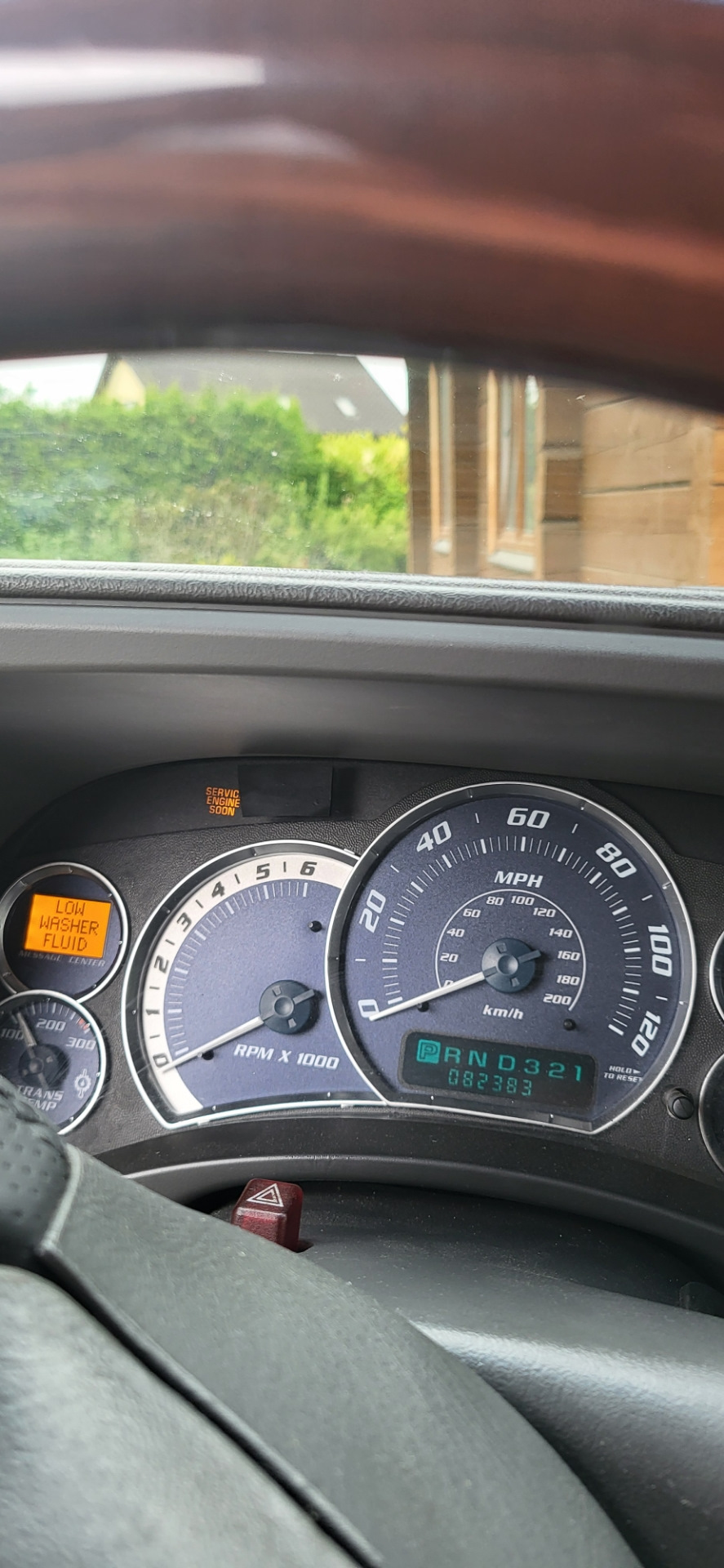

На следующий день, кое как отработав на работе прилетаю к машине с мыслью что сейчас закручу и все хорошо. Закрутил завожу достигаю скорости 30кмч слышу подкачку насоса АБС потом ещё раз и ещё раз и так 6 раз и ошибка по стабилити нефурычит говорит, лан форумов прочитано много надо менять датчик угла руля, неисправность мол частая. Приценился 110 евро, не страшно. Заезжаю на территорию, думаю надо глянуть как там снизу, а снизу море тормозухи, да ятьтвоюмать говорю, на что кадилак отвечает 私は単なる侍ではありません. Опять откручиваю ставлю O-ring по толще, выезжаю — ссыццо. Понимаю что за брэкетом нихрена не видно надо его отделить от самого блока. Итить это секс то оказался, мышцы так скручивало от того что держать надо и крутить одновременно что бил ими об асфальт дабы спазмы снять. Открутил замыл поехал, течёт, но не датчик а рядом клапан с пружиной (найти бы схему как это выглядеть должно) в котором почему то нет заглушки, нахожу похожую заглушку, первый прогон насоса АБС и она прямо выстреливает с 200 300 граммами тормозухи. Вот тут я уже бессилен, вытащил пред на АБС загорелась лампа ручника, так я техосмотр не пройду. Вытащил силовую фишку на насос перестало показывать уровень топлива и выбранную передачу, в итоге вытащил главную фишку блока, загорелась лампа, но все остальное работает. Что бы не маячила, временно заклеил изолентой пиктограмму на приборке. Вот такая не очень радостная история, новых блоков в природе нет, а бу это кот в мешке ещё и просят 500-600 за бу. На амеро форумах покидал вопросы можно ли блок от 2003 прифигачить, пока молчат.

Блок от 2003 не подойдет там на 1 трубку больше, электрика вся другая. А вот 2 таких датчика есть, покупал своё время. Про датчик тут прочитай еще www.drive2.ru/l/672729593458742092/
Распиновка на комп немного другая, больше вопрос как комп воспримет, вчера уже изучал, проблема что у меня сам блок потек, соответственно скорее всего от простоя образовалось окисление и появились задиры. Ни разу блоки не перебирал, но учитывая что я занимаюсь гидравликой примерно понимаю схему работы. Пока что думаю что да как, может подключу американских друзей пусть там на местных разборках глянут. Ибэй цены ломят… Датчик бы и купил про запас, но сейчас из России в Латвию послать это область фантастики

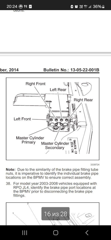

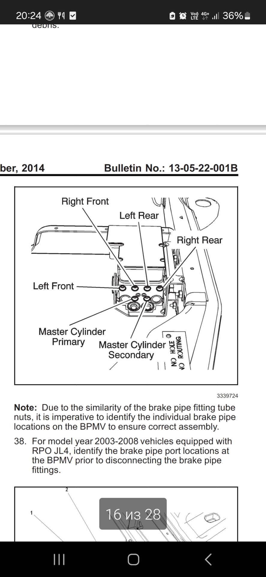

Товарищ по несчастью. Была у меня похожая проблема. Всместо клапана вкручен был штуцер и от него обратка в расширительный бачок. Таким я своего бегемота купил. Долго искал блок АБС. Нашёл в Омске и ещё один был во Владивостоке. Блок поменял, но тормозные трубки открутили не отметив какая куда. Нижние две это вход от главного тормозного. А верхние куда? Может есть возможность иденцифицировать? Прошу помощи.
Kingoff13
Разбирали блок? Что там внутри? Почему это клапан стравливает?
Нет, не разбирал. Не было необходимости. Но есть желание заглянуть во внутрь. 2 нижних клапана повреждены. Верхние хотел снять, но прикорело всё. Разбирать буду, но пока не до этого. Раньше на видео наткнулся, что один творец высверлил их и заглушки поставил. Говорит, что работать стало. Но я бы так не делал. А у Вас на задние колеса раздельный контур? У меня одна труба, на мосту тройник и разводка по сторонам.
На каждое колесо своя линия, во всяком случае назад две трубки уходят. Ну и по логике так должно быть.
У меня видимо что то старое или с детскими болячками. Но, думаю, что в перед всё таки как на схеме у вас. Кстати, где источник рисунка? Может там другие варианты есть?
PDF документ, могу на почту скинуть
Kingoff13@mail.ru
Спасибо.
