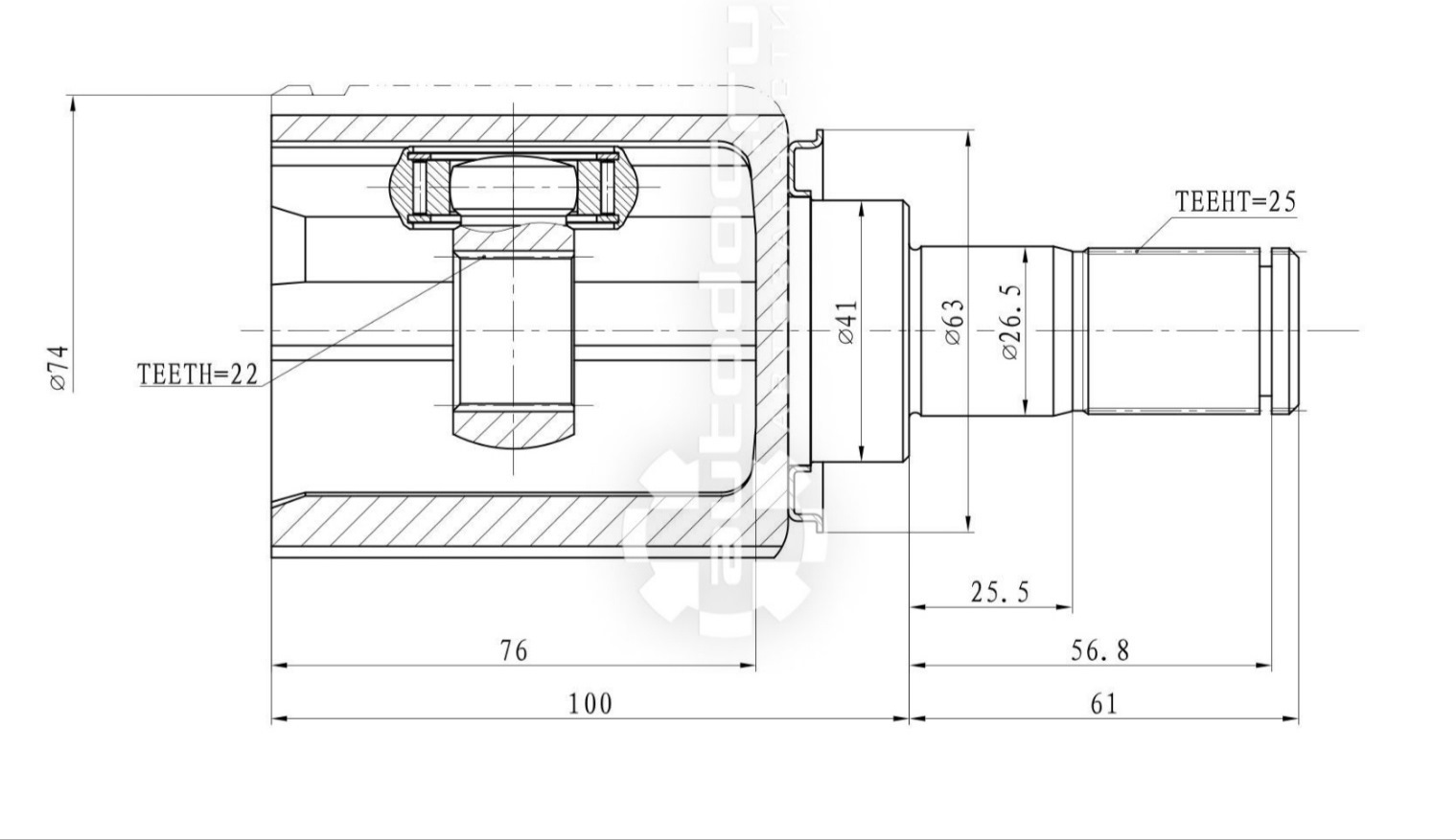

Пальцометр показал по одной шестерне — ок, вторая на грани или вышла из допуска по причине того, что с одной стороны на пару десяток разбито посадочное оси сателлитов. Обе регулировочные шайбы 1.15 мм., внутреннее отверстие 36.2 мм., шейка шестерни 35 мм., ось сателлитов 16.95 мм. Попробую убрать люфт регулировочными шайбами. Отверстия под валы шруса 26.5 мм., как и номинал самих валов.

а с посадочными местами под привода в дифе что собираешься делать ?
Да как бы лишние 0.3 мм., не критично. Была выработка на шарнирах ШРУС по 0.2 мм., — заменил в номинал.
Хочу посмотреть свой дифф (который сейчас на машине), если у него с посадочными оси сателлитов всё хорошо, то попробую его завтулить у токаря, если ему везде плохо — впихну донорский "как есть".
Пересмотрел инфу по шрусам — 26.5 мм., номинал, не знаю по чему меня заклинило на 26 мм.
