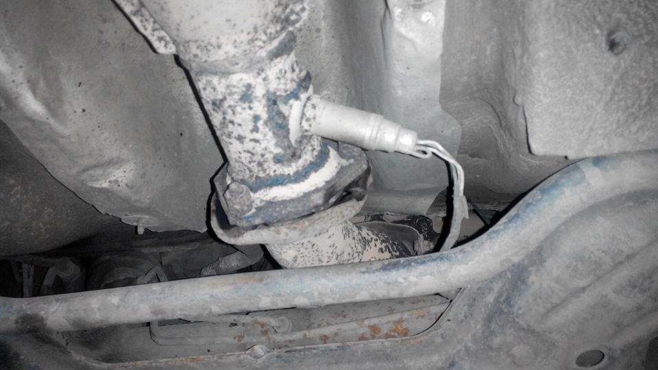

Нашёл где сечёт: на креплении перед лямбдой… Кто подскажет из чего состоит этот узел? И может ли это влиять на то что на газу машина пытается заглохнуть на "драйве"? Или это всё-таки вопрос к газовщикам? А может кто-то знает как регулировать газ?
это плохо, лямда неправильно будет корректировать смесь из за подсоса, а газ это к газовщикам
Не — будет богатить ! Скорее всего переливает.
