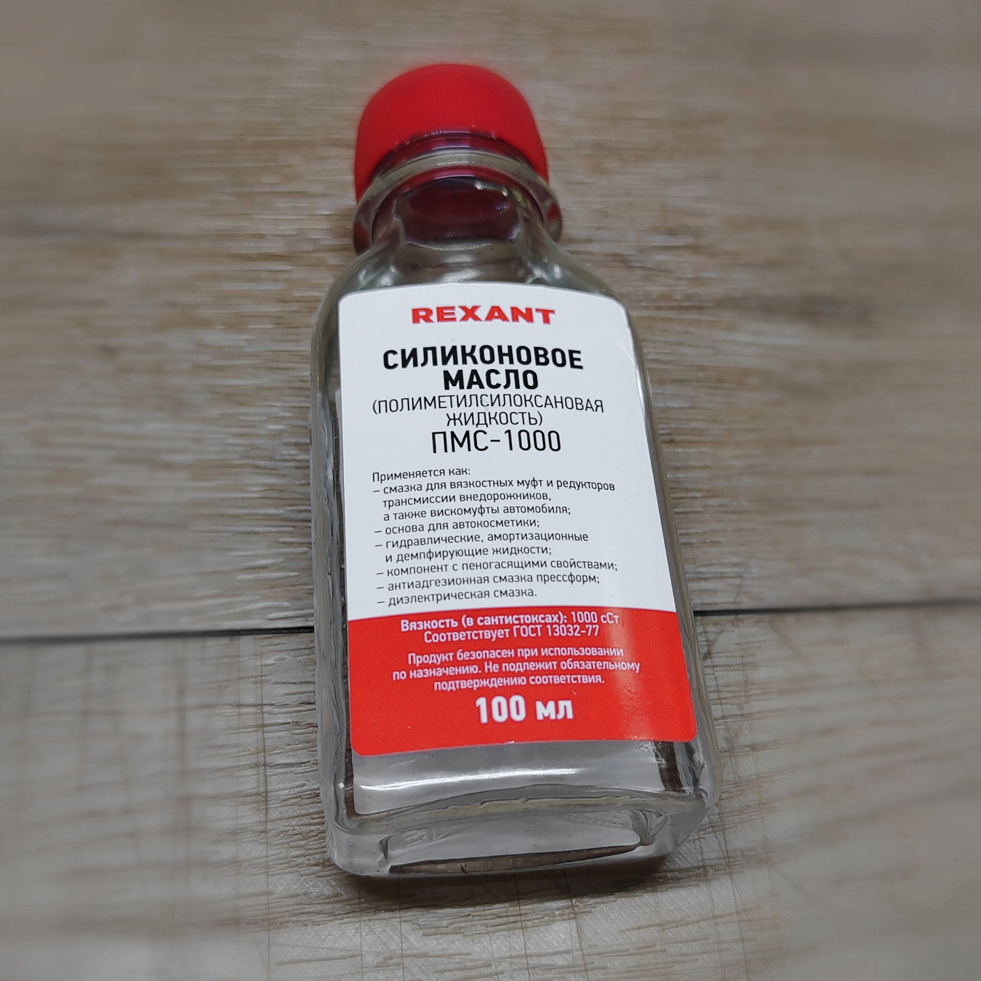

Решаю ничего не разбирать, а попытаться смазать силиконовым маслом на месте:

Аккуратно заливаю силиконовое масло со всех сторон штока, эту процедуру повторяю три раза:
Пластиковой палочкой после каждой заливки проталкиваю масло внутрь:
Затем разными аккуратными движениями помогаю разогнать смазку внутри:

У меня на каждое обслуживание на два привода ушло по 35-40 мл.
В бутылке 100 мл. осталась1/4.
Так что хватит за глаза.

1000 вязкость оптимальная или все-таки 10000 попробовать?
Я не знаю. У меня был 1000, его и использовал, ничего не подбирал.
Может быть, с другой вязкостью было бы по-другому. Я решал задачу, исходя из того, что есть под рукой.
По ощущениям, если бы масло было бы гуще заливать его было бы сложнее? У меня просто никакого нет — в любом случае заказывать)
Заливать было бы так же, а вот просочится ли оно, густое, в нужные места — это самый главный вопрос.
По идее, нужна какая-то смазка с особыми проникающими свойствами, потому что сам амортизатор — довольно герметичные изделие, и непонятно, как туда должно попасть масло.
Я раз 30 открывал-закрывал багажник каждый раз после этой процедуры — звук и вибрация уходили постепенно, пока совсем не изчезли.
Если снова заскрипит, буду пробовать что-то другое, но по той же технологии.

Силиконовая смазка смотря какая пмс 100 слишком жидкая, вытечет.
Что-то вытечет, что-то затечет.
Там нужно совсем немного.
1000 самое то — она тягучая, как мёд.
Консистентную не запихать, не разбирая. Разбирать не буду.
100 жидкая, нужна 10000 хотя бы
