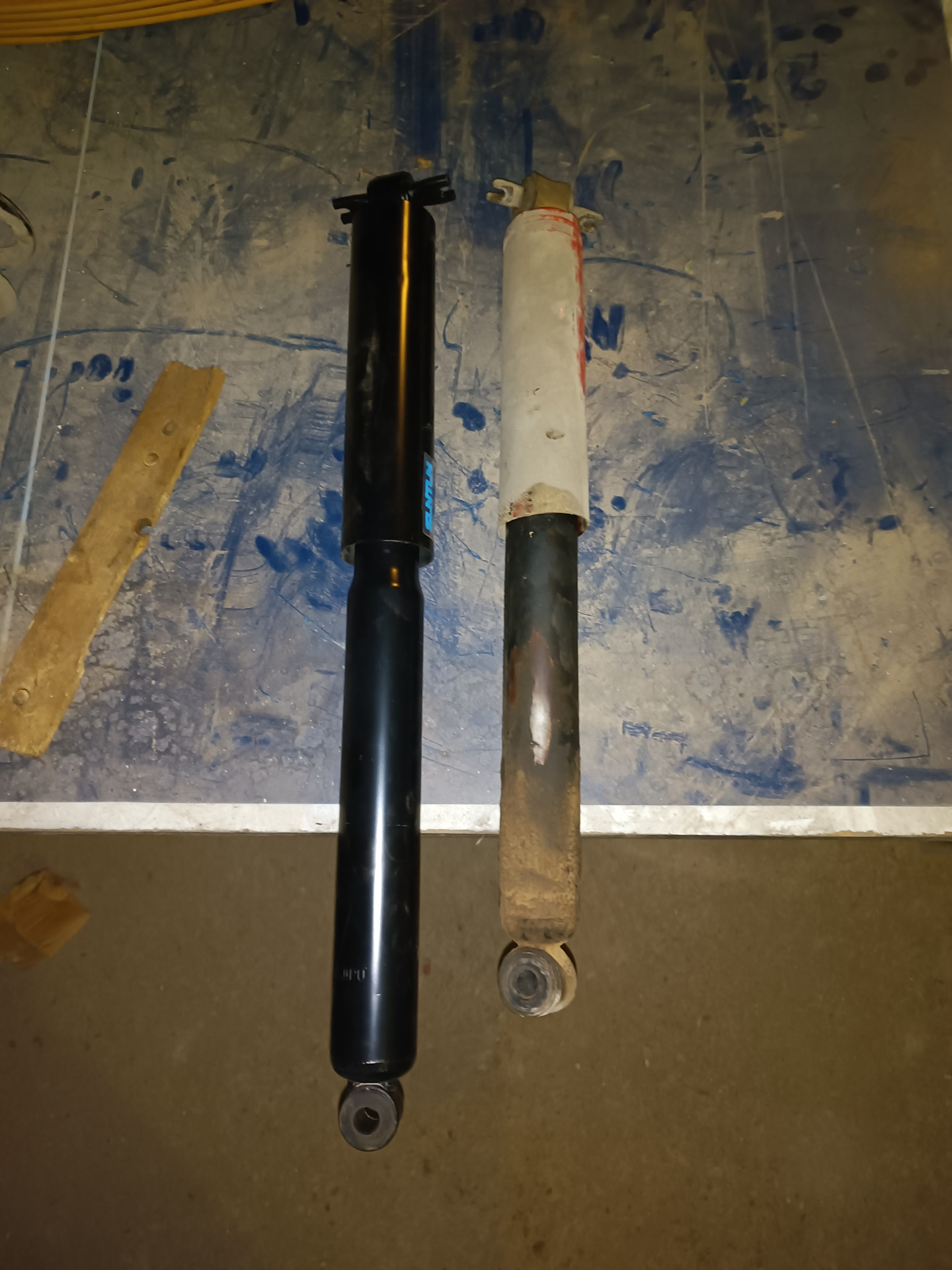

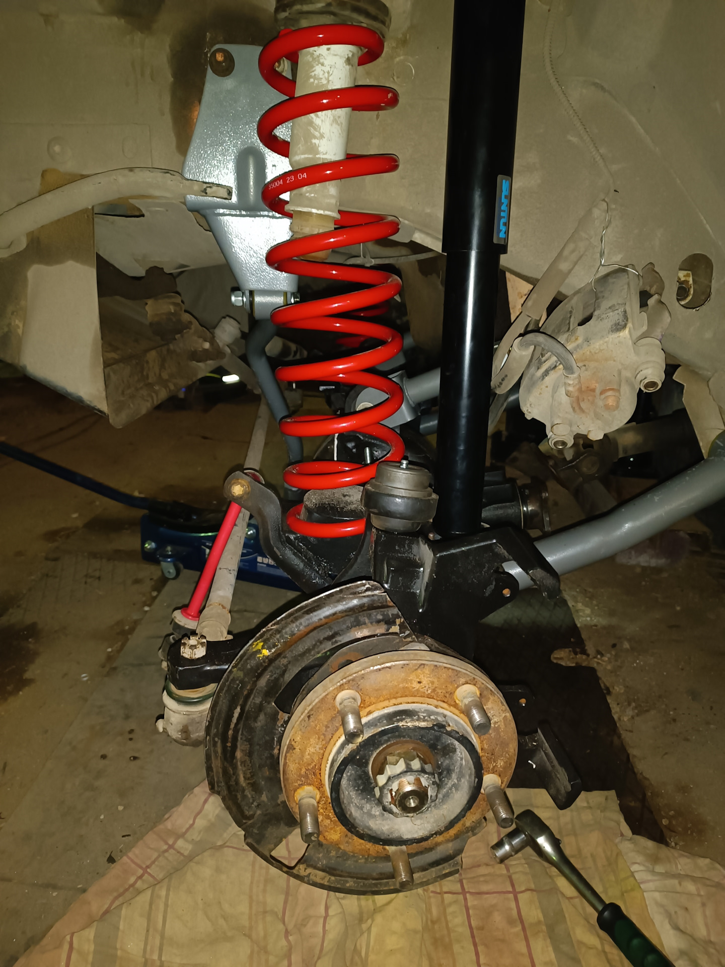

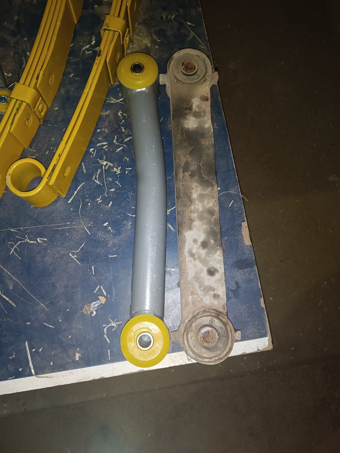

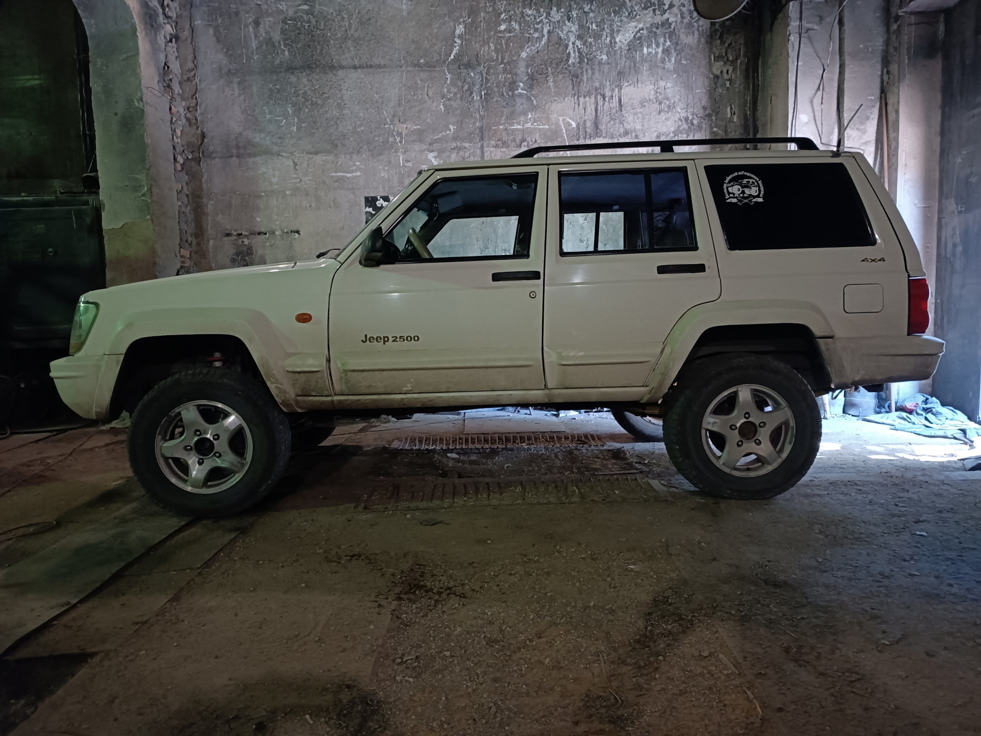

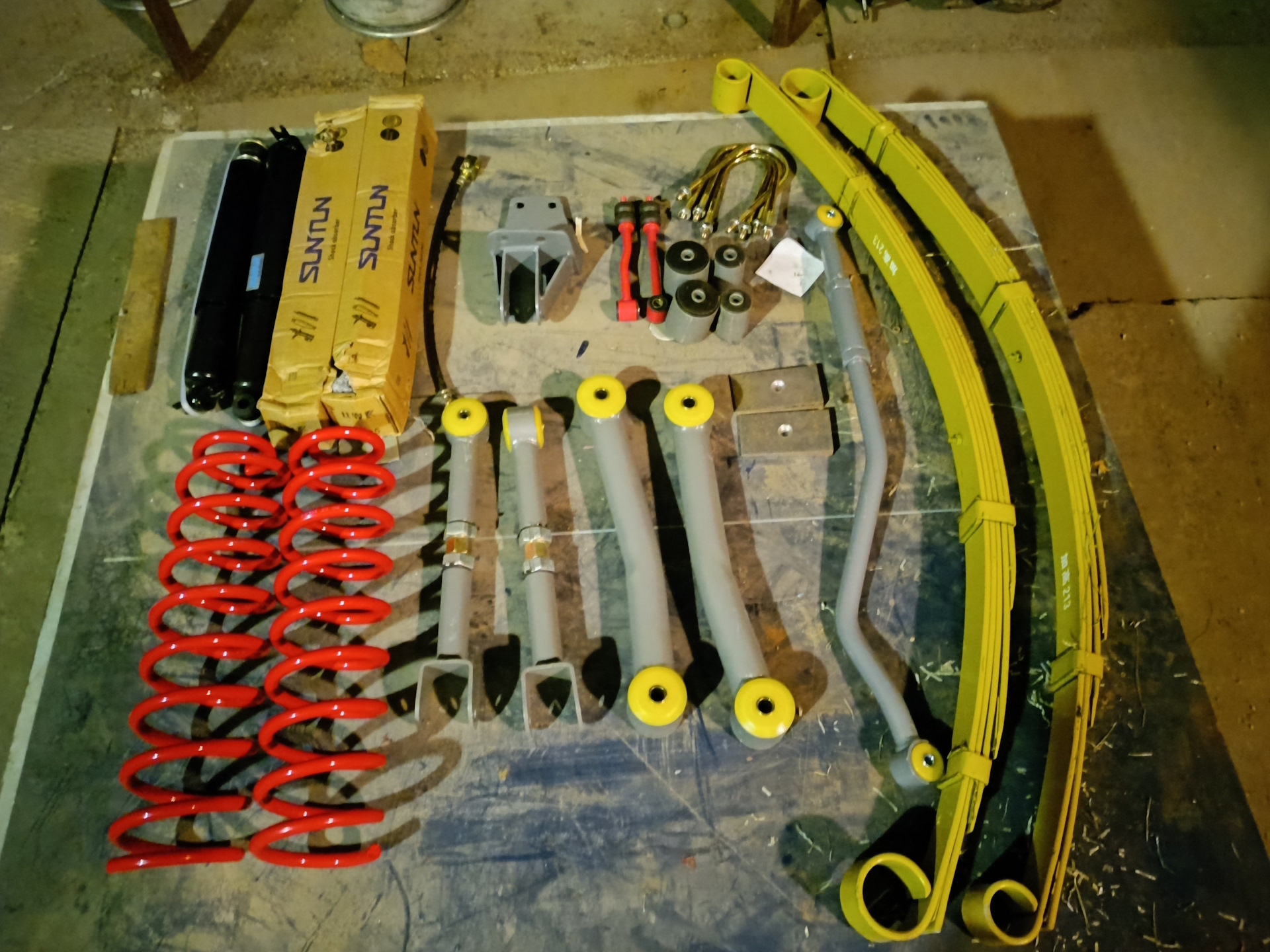

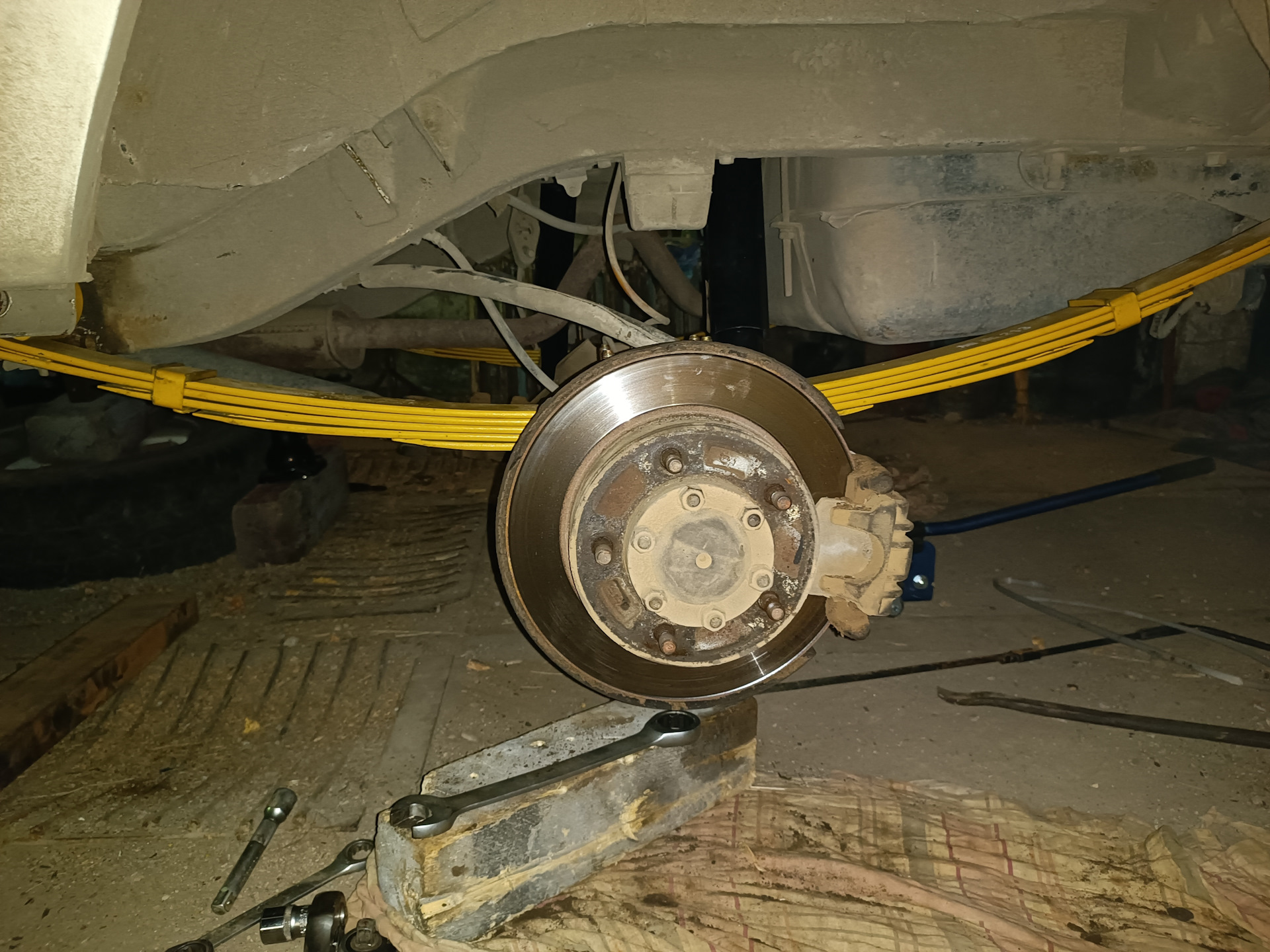

Ещё со времён первого апгрейда ходовки я очень хотел установить себе лифт-комплект целиком. Тем более, что оный за не сильно большие деньги был найден на Таобао сразу после появления этого маркетплэйса. После неприятности внешний вид Китайца стал совсем уныл: колёса домиком, лицо разбито.

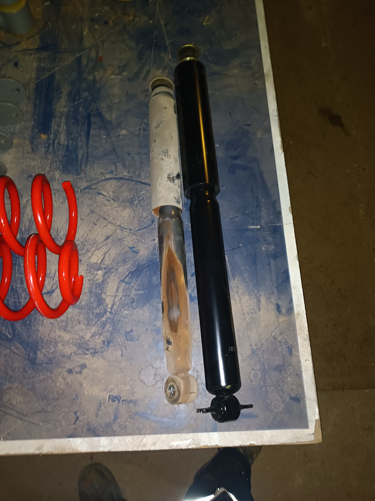

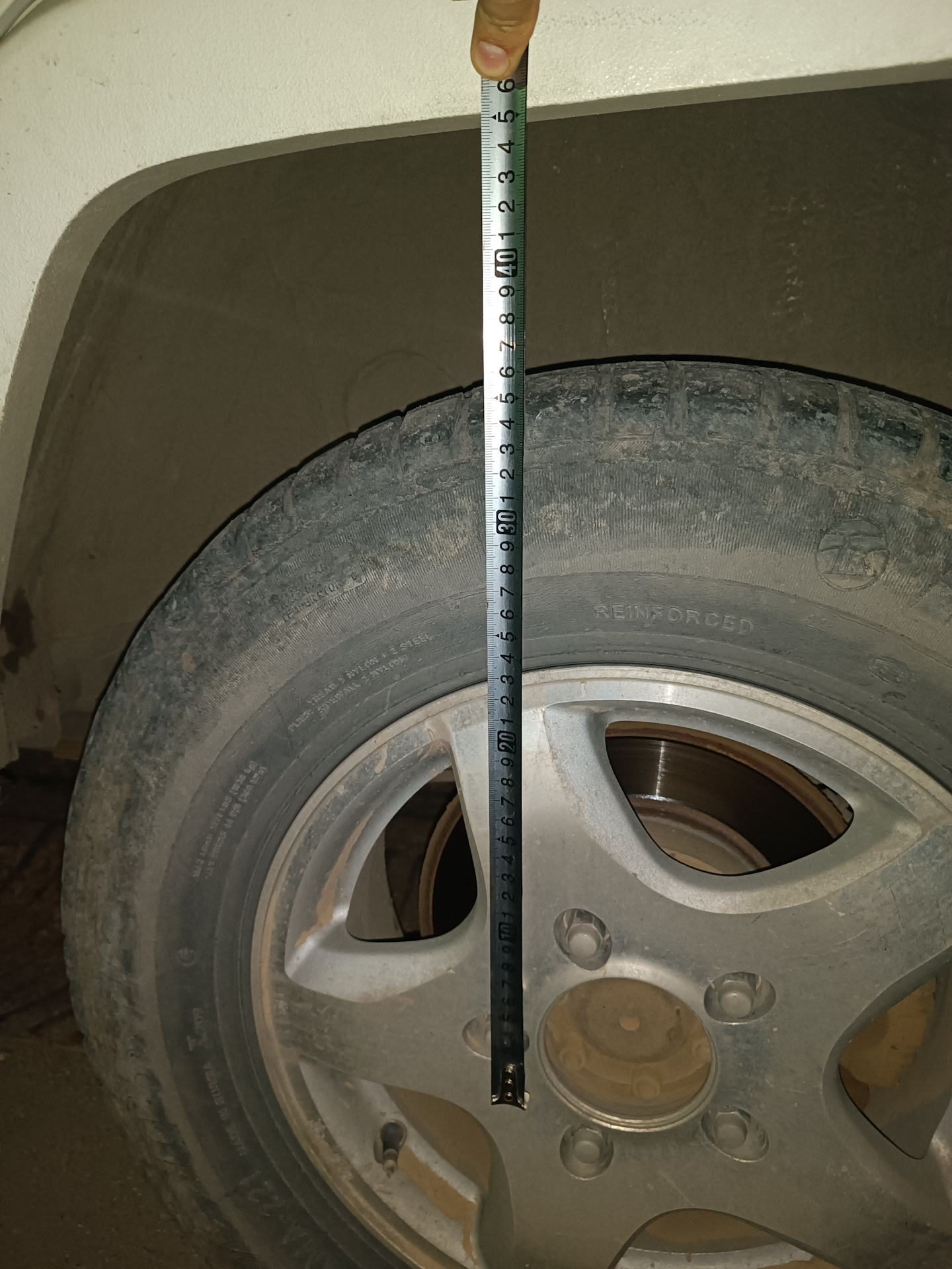

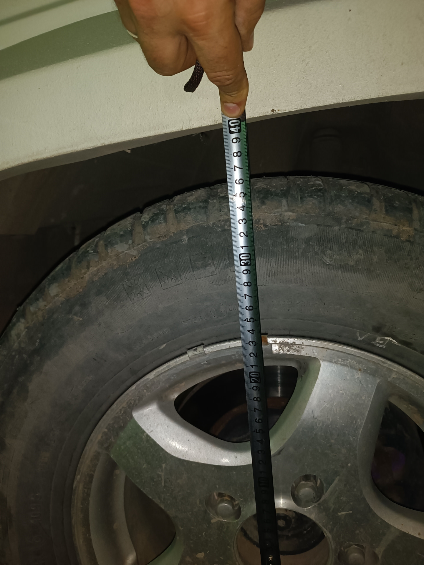

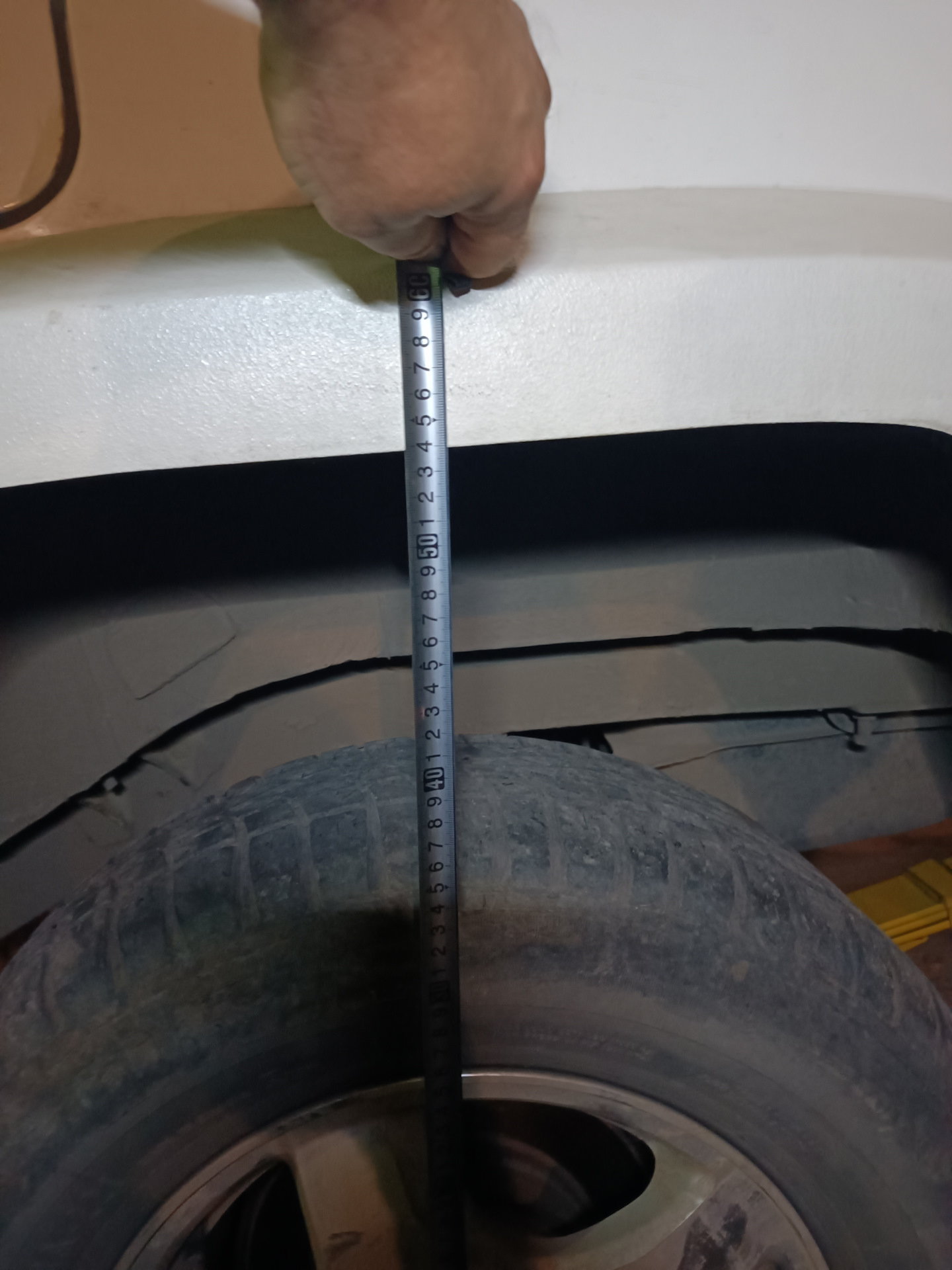

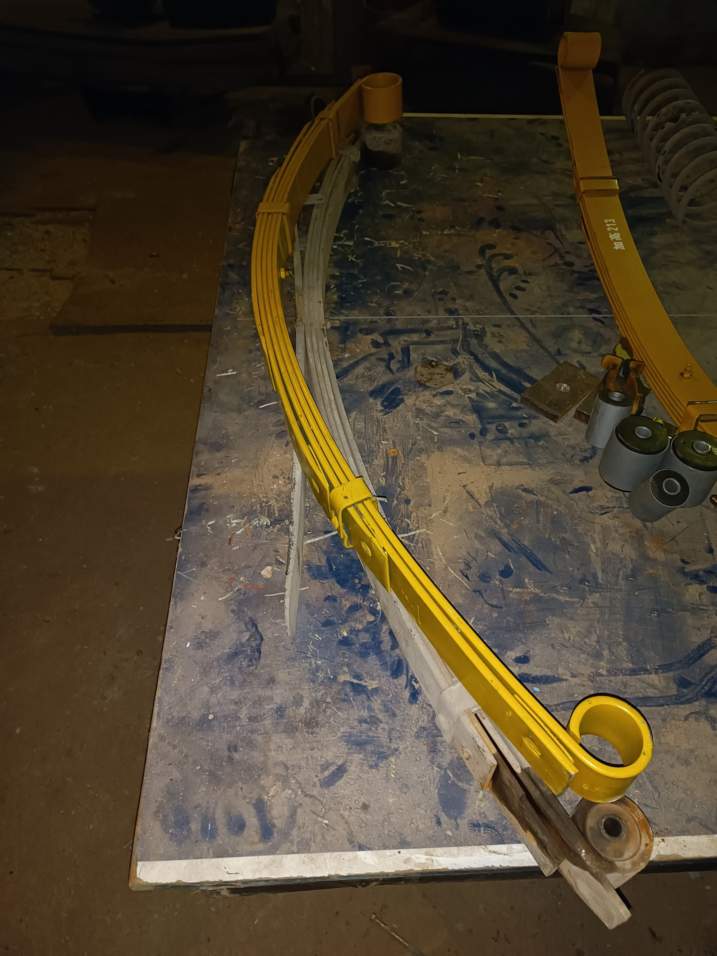

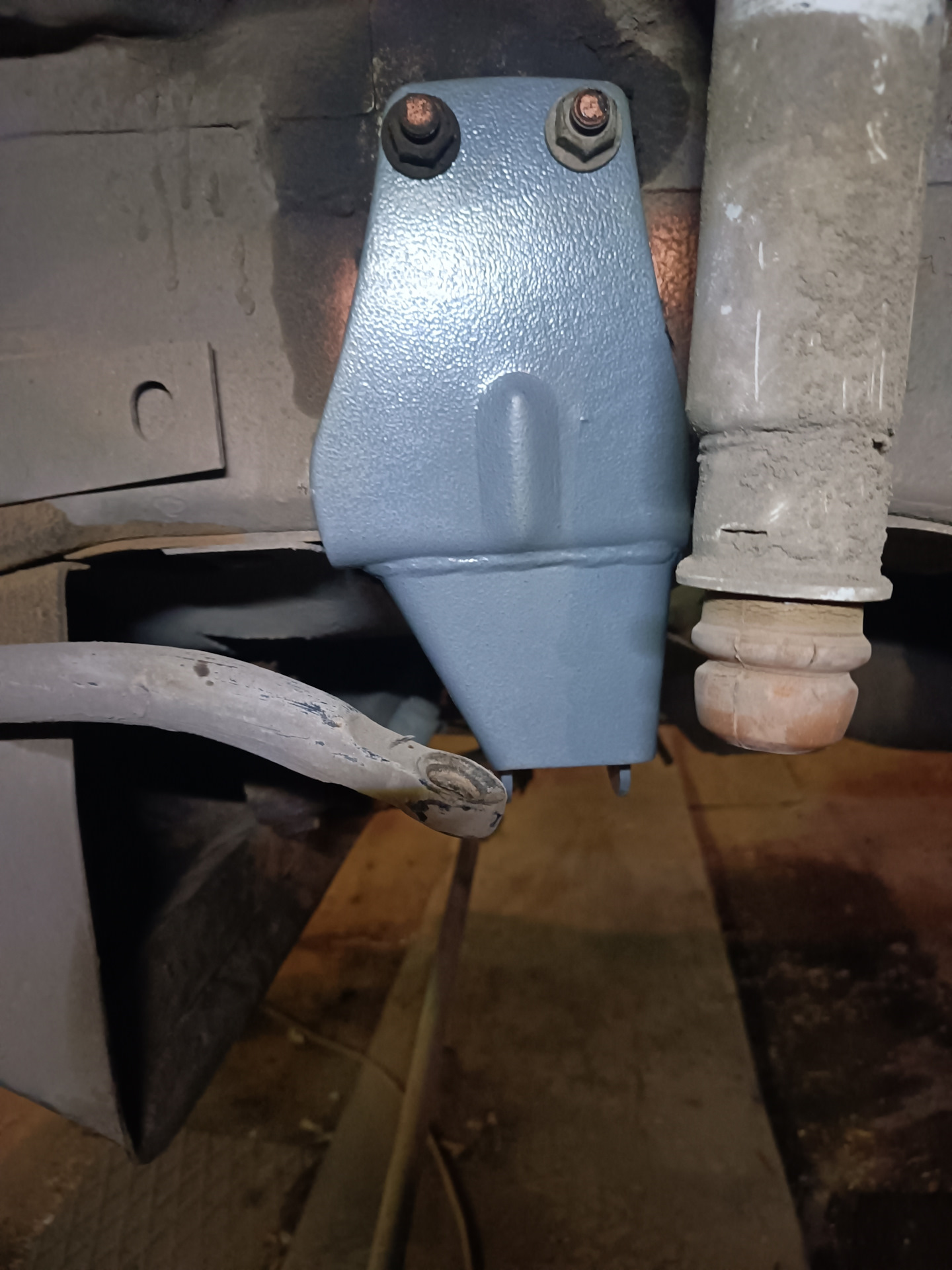

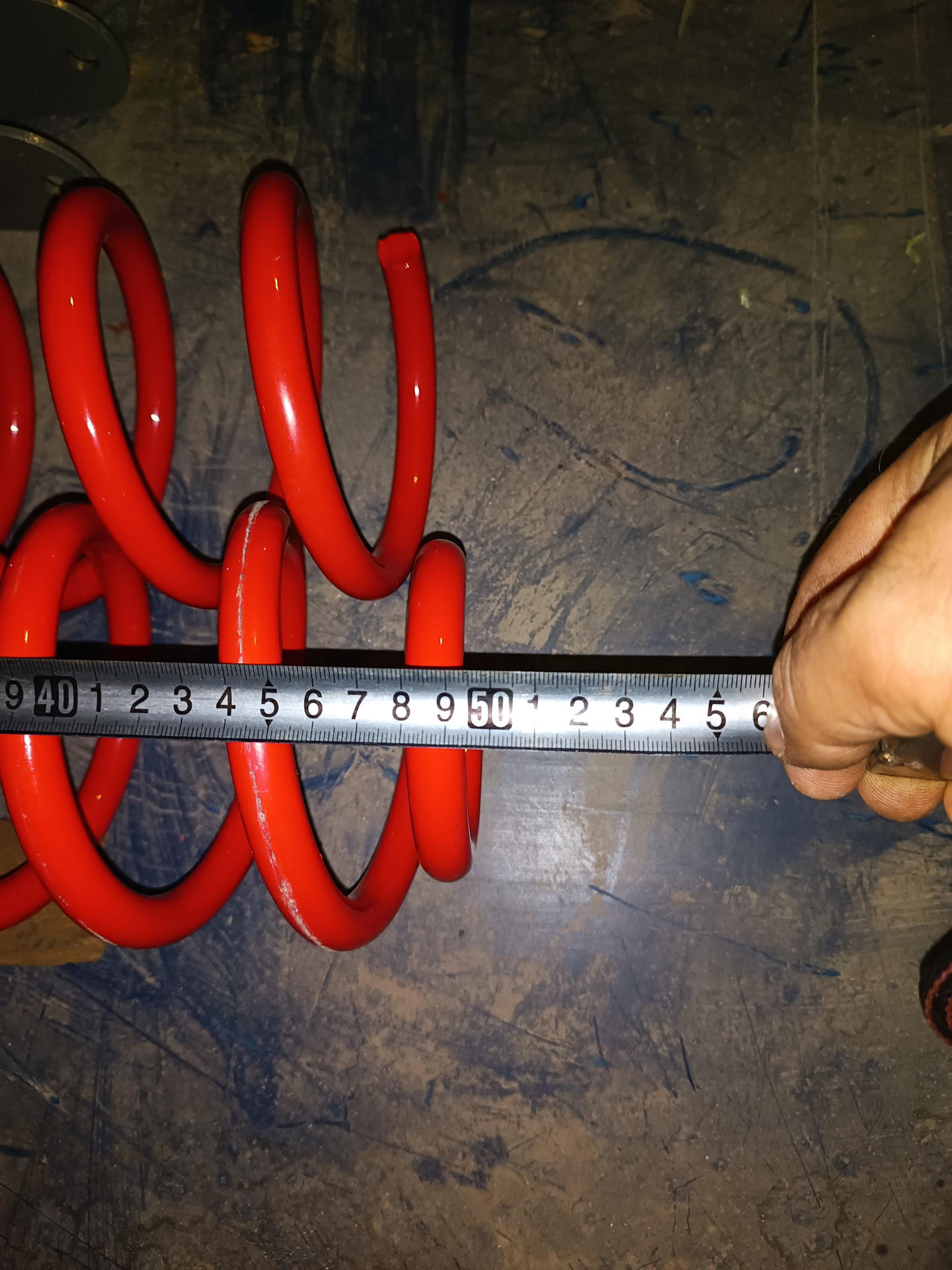

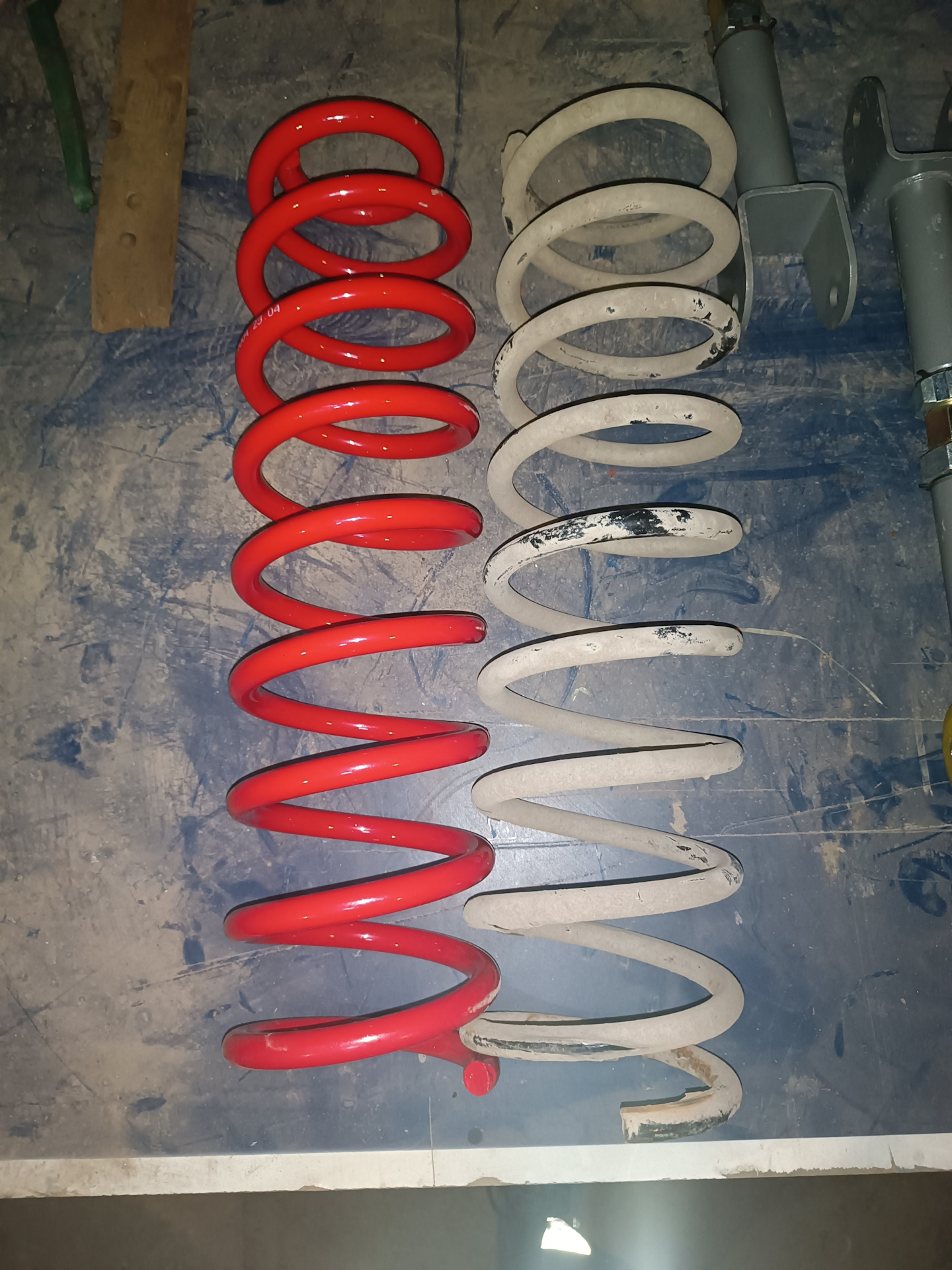

А ещё всё сильнее стали себя проявлять признаки разбитой ходовой части: пробитие, до отбойника передних пружин даже на не больших препятствиях, сильное проседание рессор под не большой нагрузкой и т. д. Вот и было принято решение менять мост и ходовку разом, что бы два раза не вставать.

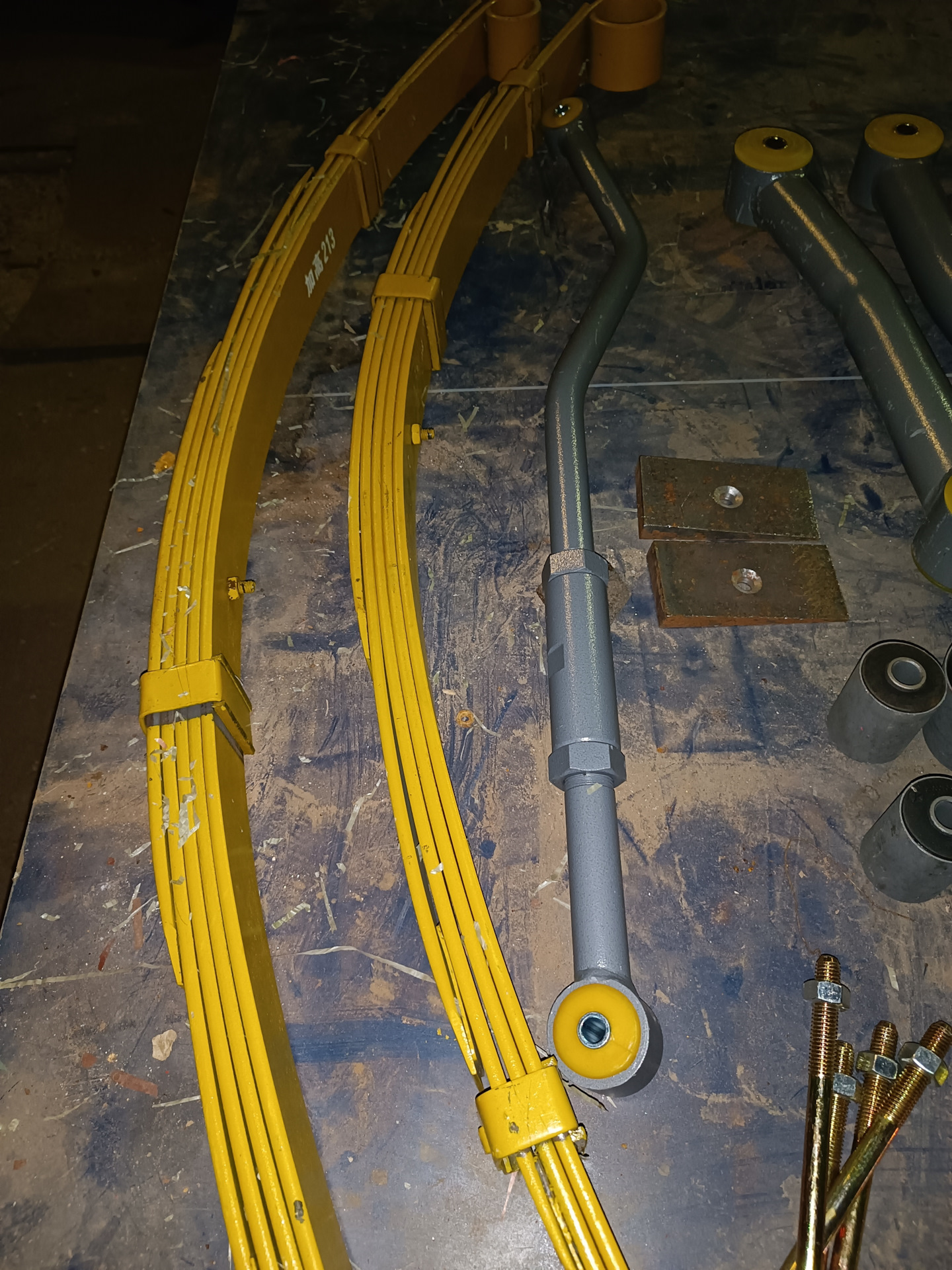

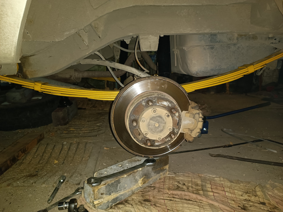

Посылка пришла быстро, но не всё в наборе было такое, как при заказе: стойки стабилизатора обычные, вместо стоек типа "сайлентблок- сайлентблок" и не положили удлинённые стремянки рессор.

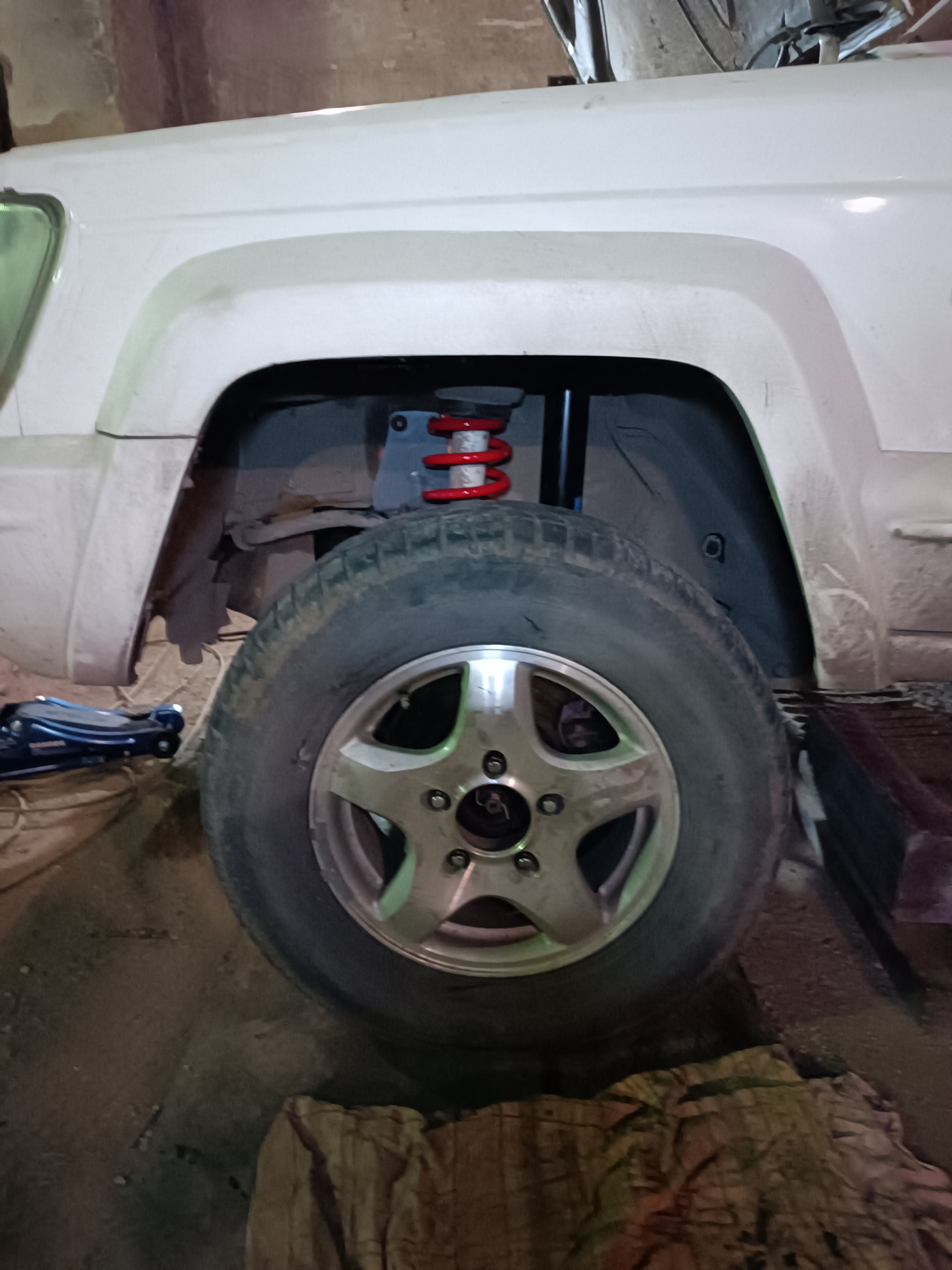

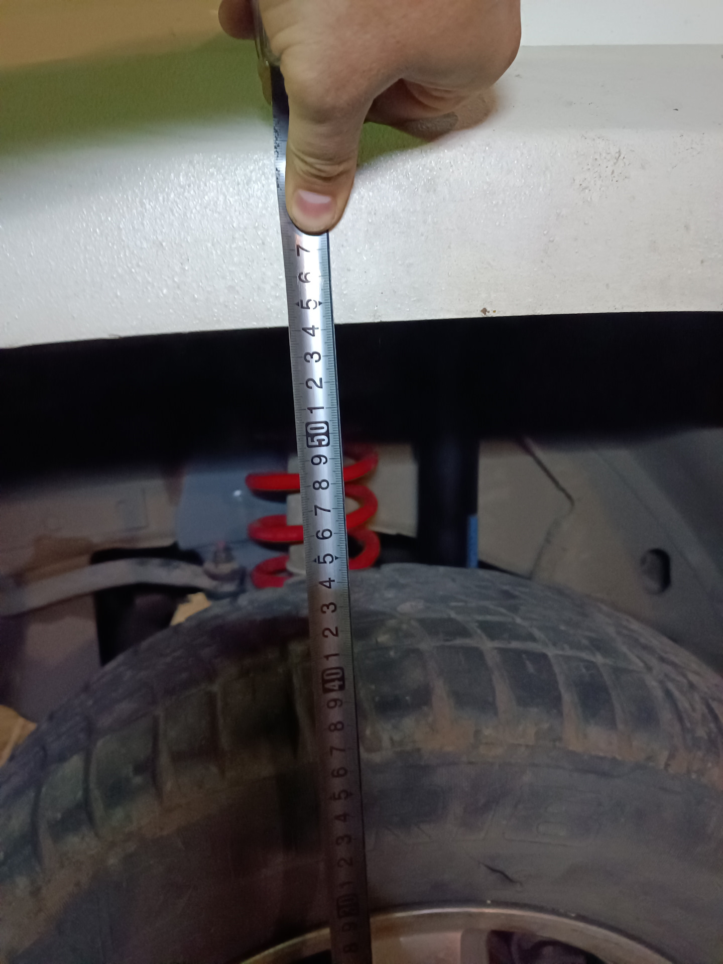

По итогу накидал в багажник три чугунных радиатора по 8 секций, что бы пока не поменяю тормозной шланг, зад не сильно подкидывало.

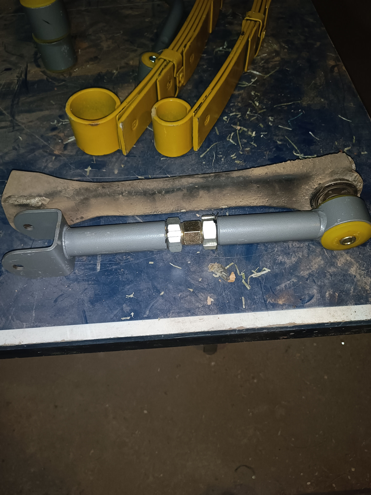

Процедура установления схождения колёс выявила. что передний мост сильно довернуло вперёд. Есть мысль изготовить новые более длинные нижние рычаги. Ну и буду посмотреть на стойки стабилизатора, скорее всего закажу "сайлент-сайлент" стойки отдельно.
Впечатления от новой ходовки положительные, машина стала более "собранной".
