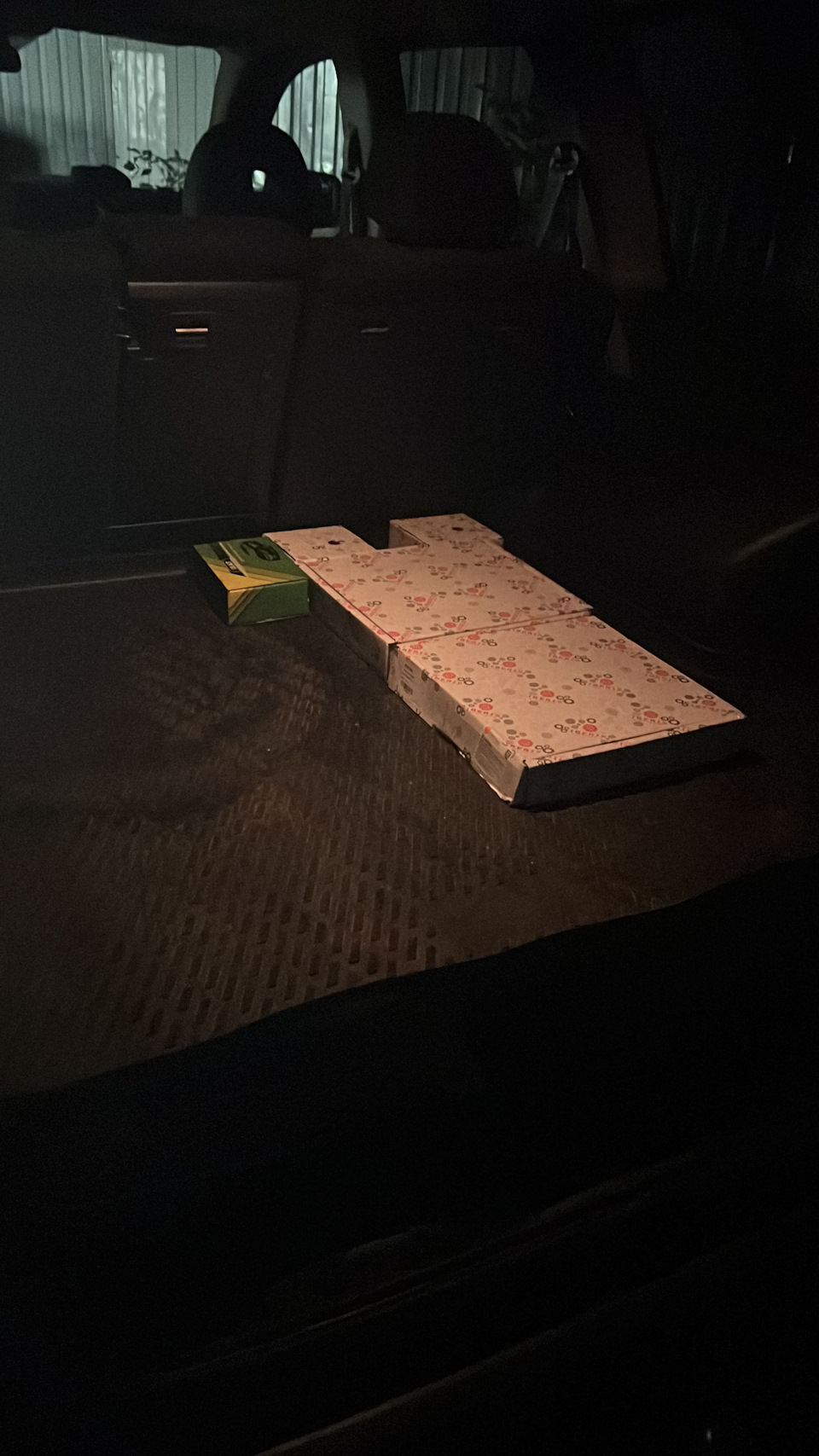

В процессе осмотра перед покупкой и поездки до дома ( около 700 км ), записал себе несколько пунктов, которые хотел бы сделать в первую очередь . Прошлый хозяин записывал все в тетрадочку, которую мне передал . В этом перечне не увидел обслуживания по полному, акпп . Диски тормозные и колодки мне отдали прицепом, но не уверен, что буду их ставить, какой то не дорогой аналог . В связи с этим прошу Вас подсказать мне, желательно списком или ссылкой на ваши страницы.что необходимо чтобы обслужить :
1) полный привод
2)акпп
3) передние тормоза
Буду очень благодарен!

Какая разница какие диски ставить, притом что достались бесплатно
Разница в том, что тормоза это безопасность меня и всех кто в салоне, как отработают дешевые колодки на таких же дешевых дисках я проверять не хочу и никому не советую! поэтому и спрашиваю, кто, что ставил и что рекомендует . У меня есть список производителей по другим авто, но Ниссана у меня не было, может есть что-то свое, не пересекающееся!
Я ставил одни из самых дешёвых колодок Акебоно.
Диски купил Brembo но ещё не устанавливал, т.к на родных все в пределах допуска.
Спасибо
