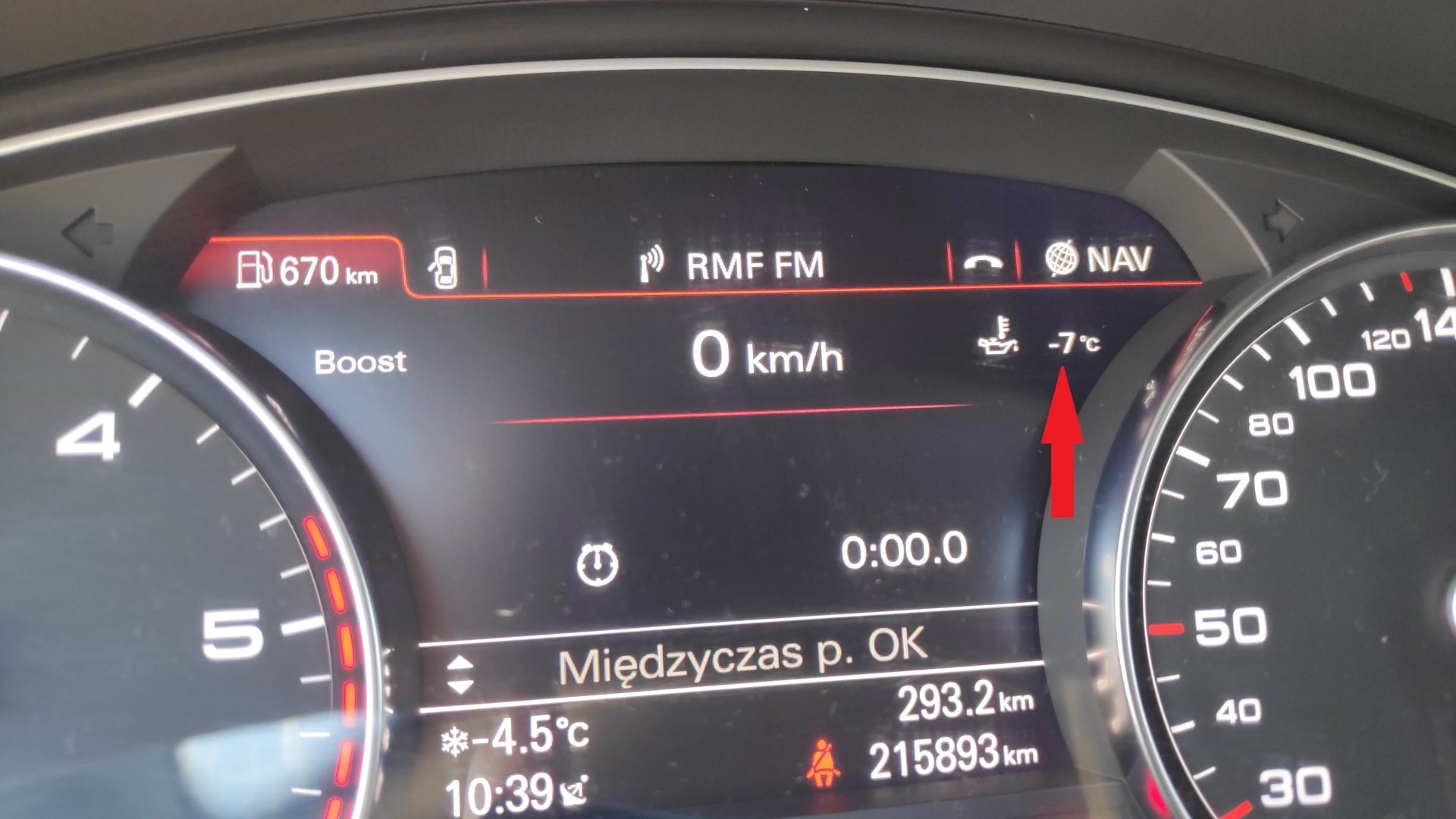

Добрый день всем.Много в последнее время читал постов о температуре масла в ДВС и тоже решил написать маленькую заметку.Авто Ауди А6 С7 2.0 tdi МКПП.Температура за бортом +30, температура масла в ДВС была от +88 до+92 в основном стабильно +90.В салоне три человека и небольшой багаж.Масло в ДВС свежее Mobil 1 esp 5w30, антифриз тоже, Comma g40.Радиаторы мыты недавно.В Пассате с похожим мотором температура масла была выше примерно на 10 градусов.

It is worth mentioning that the oil temperature is only displayed from 60° C. The oil temperature can be unlocked.

При помощи Carista активировал таймер круга в котором помимо времени отображается температура масла в ДВС и boost.
А поподробнее можно
Добрый день, есть много вариантов.Что бы не повторятся начните хотя бы с этого.www.drive2.ru/l/656422461629283620/
