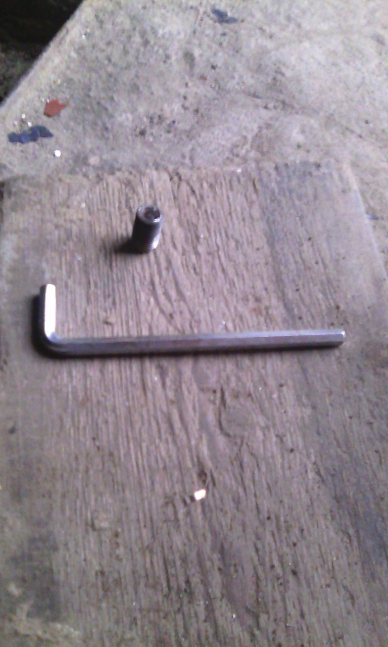

Снял я свои стойки в сборе. С правой стороны без приключений, а вот слева был обломан болт крепления амортизатора и держалась стойка на закисшей втулке, как долго я так ездил не известно. В общем на помощь пришло хорошее сверло и шестигранник. Просверлил остаток болта насквозь, немного придал отверстию шестигранную форму забил молотком шестигранник и по тихоньку туда — сюда выкрутил остаток. Радости не было придела

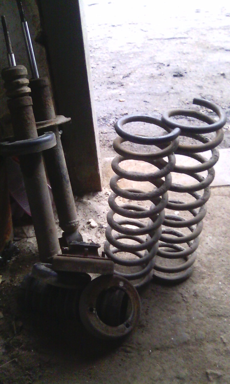

Ну то что я снял поставило меня немного в тупик. Собирал все это какой то извращенец)) Пружины от 7 е32, амортизаторы сделано в ссср с пиленым болгаркой штоком для посадки опорника, нижняя серьга распилена вставлен какой то сайлент и заварена, резинка под пружину только верхняя нижних нет, отбойник пыльник ваз какой то.
Я долго возмущался и вспоминал того, кто это сделал, конечно весь этот хлам занял свое законное место возле мусорного ведра.

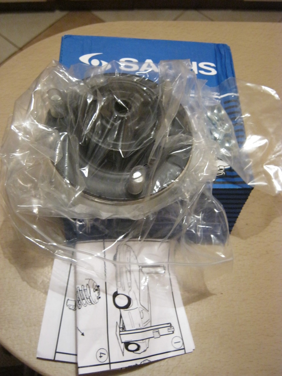

В замен были собраны и установлены новые стойки:
Пружины

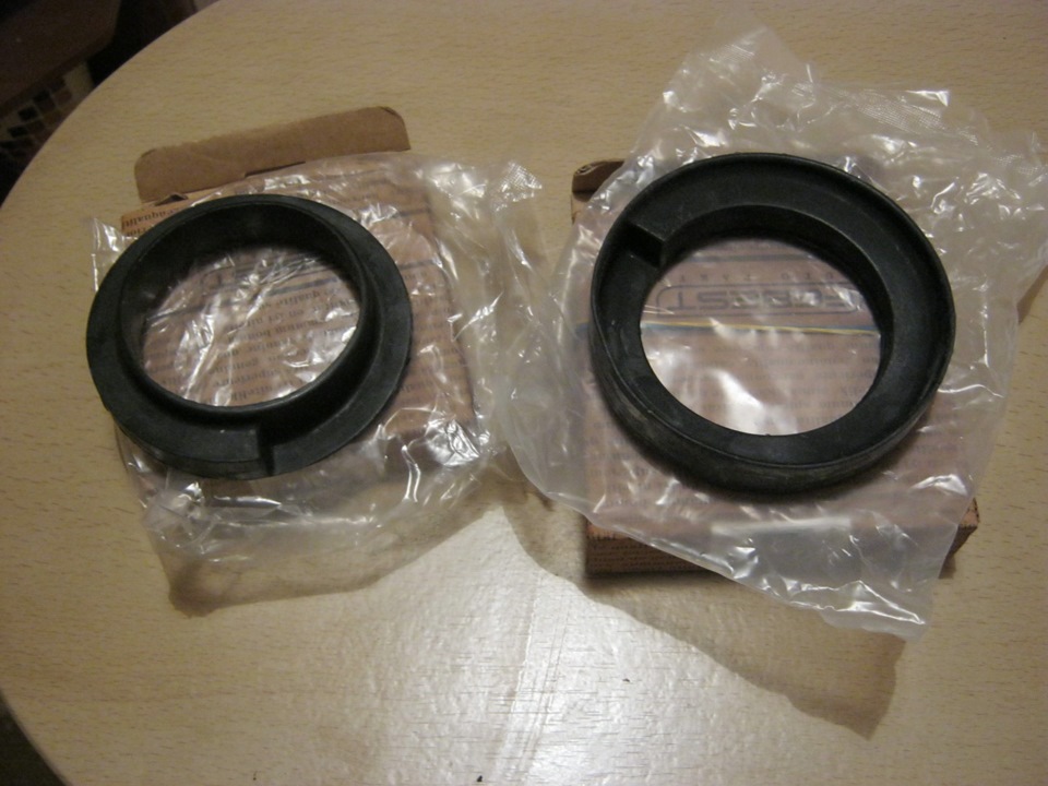

резинки верх и низ

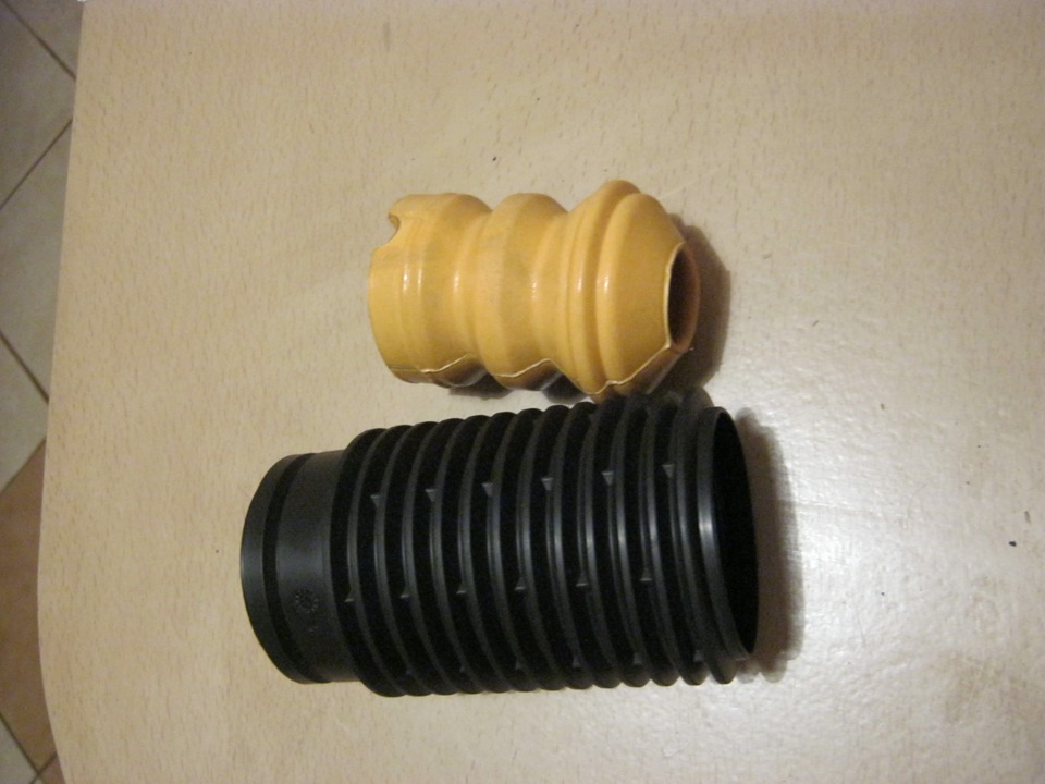

отбойники и пыльники
опоры

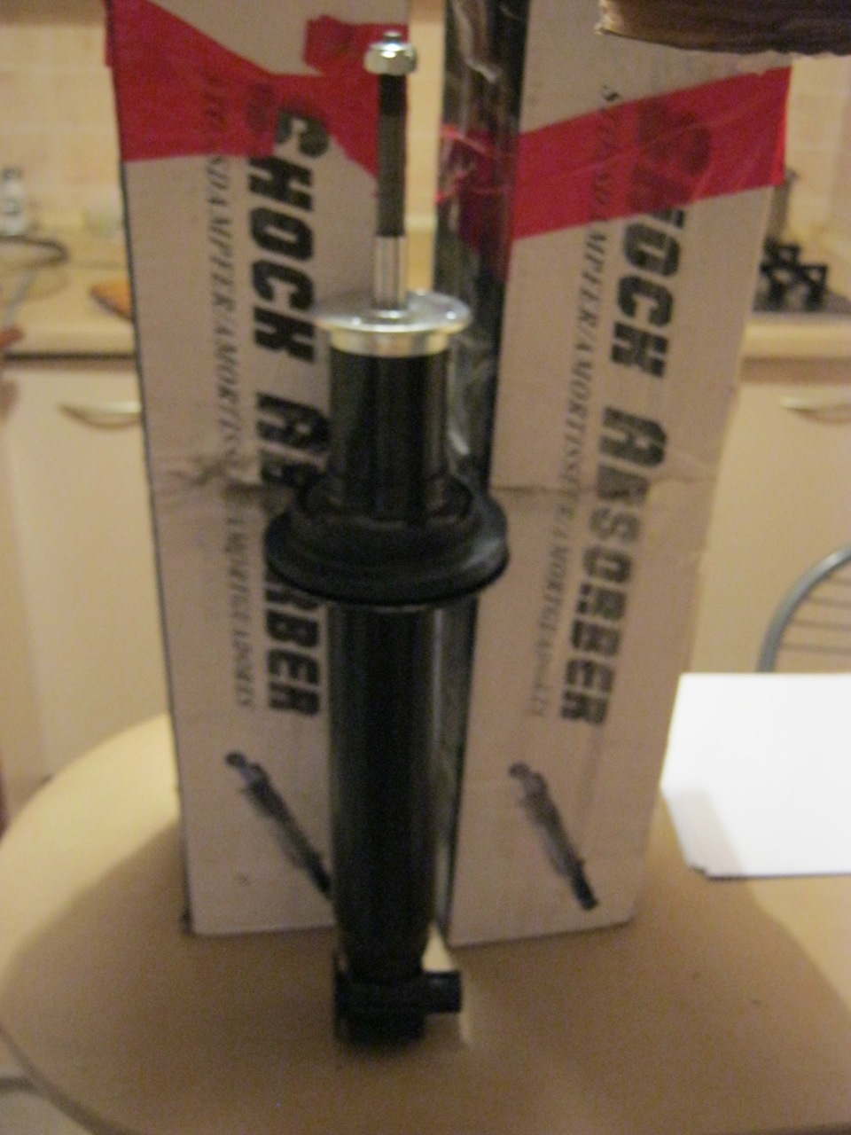

ну и конечно же амортизаторы

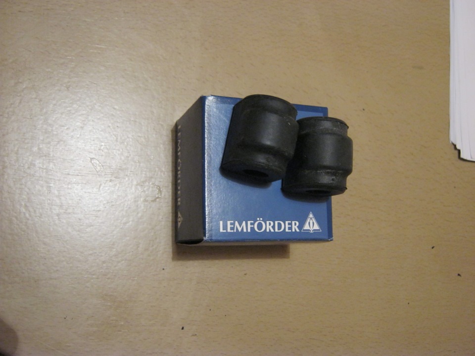

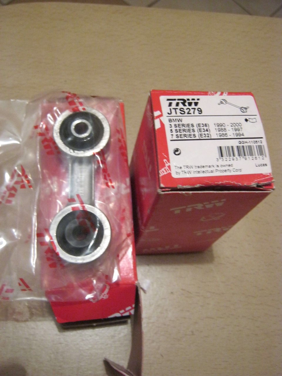

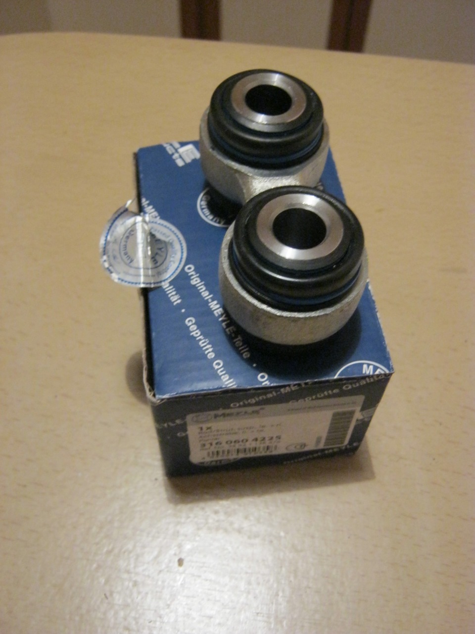

Так же были заменены стойки и резинки стабилизатора. С эти проблем не было, старые открутились хорошо.
Ну и конечно же были заменены так называемые яйца))
Из задней подвески остался нетронут только сайлентблок редуктора, но он в живом состоянии, поэтому про зад думаю теперь можно забыть на какое то время. Кстати на родных пружинах машина опустилась немного ниже.

Да, от е32 можно поставить стойки+пружины+опоры, но это хороший выбор если возить тяжести в багажнике или тягать прицеп. Мне мастер посоветовал так сделать и теперь у меня зад чуть выше чем надо. Сразу после установки было ппц как высоко, но потом чуть просел. Так что если нет необходимости возить тяжести — то смысла в 32ых пружинах нет!
Я знаю просто с туринга ставят пружины и зад поднимается. Есть так же усиленные пружины. Просто от 32 пружины в диаметре больше и на хороших ямах могут тереть об кузов.
