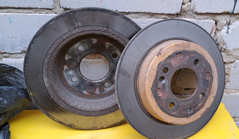

Как писала ранее в своем БЖ, при прошлой ревизии тормозов задние диски выглядели не очень, хотя размеры были еще в допуске. На очередном ТО мастер приговорил все диски к замене. Решила, раз уж лезть, то надо поменять все. В итоге было закуплено:

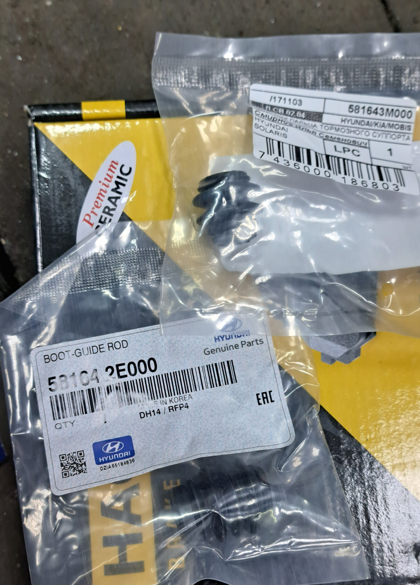

58164-3М000 — пыльник направляющей суппорта тормозного задней

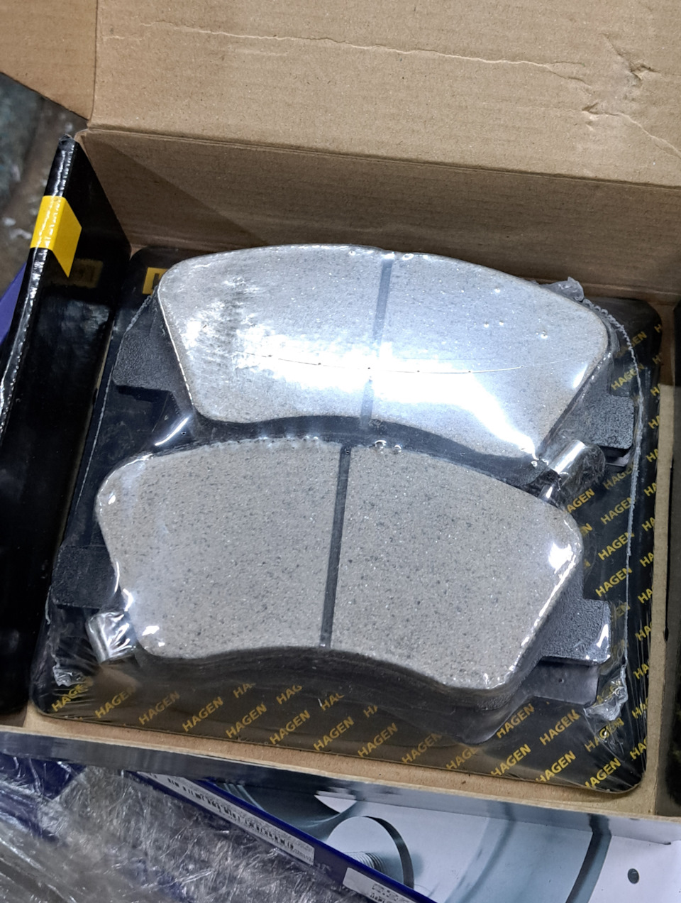

GP1399 — Sangsin Hagen — Колодки тормозные передние

58164-2E000 HYUNDAI/KIA — Пыльник направляющей суппорта тормозного переднего
ВС8451 — LYNXauto — Ремкомплект для установки тормозных колодок дискового тормоза переднего (в комплект помимо пластин входят еще пыльники)

Дома уже разобрала все добро. В итоге диски действительно уже отслужили свое, с правой стороны задние направляющие закисли, тормозной цилиндр начал ржаветь. Остальные цилиндры еще бы походили. Колодки стояли новые после прошлогодней ревизии, но из-за замены дисков тоже пошли под замену.

И еще вопрос, у меня почему-то по vin на задние колодки выдаëт артикул Hagen GP1401, а у вас GP1239, перед одинаковые, не знаете причину?
Разницы вроде нет, там, если я не ошибаюсь, разница только в том для какого рынка они производились.

Как hagen колодки не сильно пылят на диски?
Вроде не пылят. По обзору смотрела, они как раз нормальные в этом плане
unreal2210
Посмотрите обзоры www.drive2.ru/l/609684971111594113/, там еще другая часть есть. На бюджетных hi-q я ездила, никакой пыли не заметила, не подводили, служат долго, по крайней мере у меня. Поэтому решила в этот раз попробовать так скажем среднячок из их линейки. Вроде пальцем проводила по дискам, были чистые. Понаблюдаю, на юг съезжу, потом ещё добавлю свои впечатления
Тормозные диски еще прослужили бы.А так норм ТО👍🏻
Да нууу, уже на минимуме

Как повезет, оригинал, сделанный в Китае, например, у меня задний левый тормозной уплыл 🤷♂️
А по-русски? Как уплыл?
Повело задний левый диск, теперь при торможении немножечко машина трясется очень сильно 😅

ХАГЕН ОТЛИЧНЫЕ КОЛОДКИ 👍
