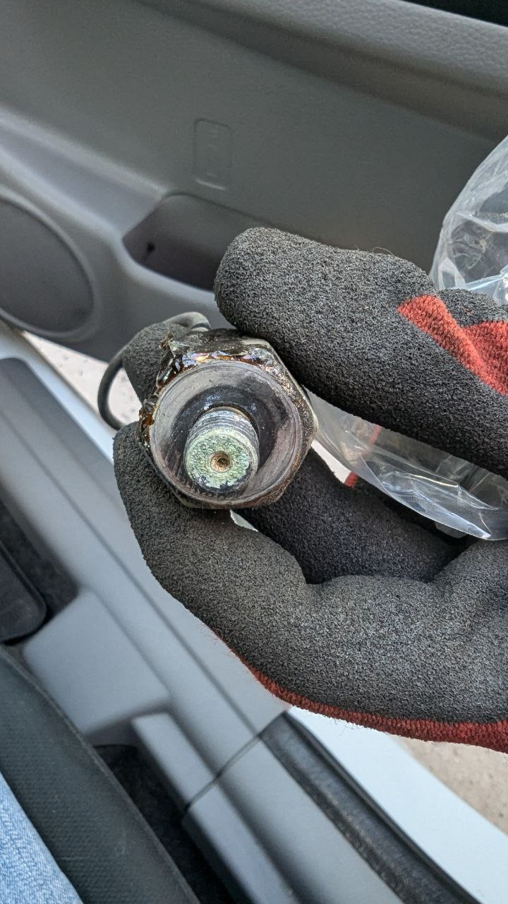

Итак, прошлый визит в сервис показал что датчик детонации вытек. Ошибки нет, но факт остается фактом. К нормальности его работы есть вопросы, значит проще поменять.

Датчик детонации 1864078G00 4 391,00 ₽

Датчик находится под впускным коллектором, поэтому порядок действия такой:
1. Снимается пластиковая плита
2. Снимается короб воздушного фильтра
3. Снимается топливная рампа (в моем случае, раз рядом, помою формунки)
4. Откручиваются 2 болта трубки ЕГР от впускного коллектора
5. Скидываются все разьемы датчиков со впуска и все патрубки
6. Откручиваются 3 болта и 2 гайки крепления впуска
7. Аккуратно, покачивая, достаем, сдвигая влево (трубка ЕГР входит в впуск).
Форсунки. На стенде 2 из 4х не держали давление в начале процедуры, откровенно капали. После прогонки попробовали еще раз, вроде держат, каплей нет. Но ощущение что это временно, и все же стоит поискать свежий контракт. Мысли такие.
Сам датчик стоит не удобно, накидным ключем на 24 еле еле подлез, затянул на сколько получилось, ход ключа маленький, все выпирает и мешается. Хотелось протянуть еще, но не вышло. Стоит как встал
