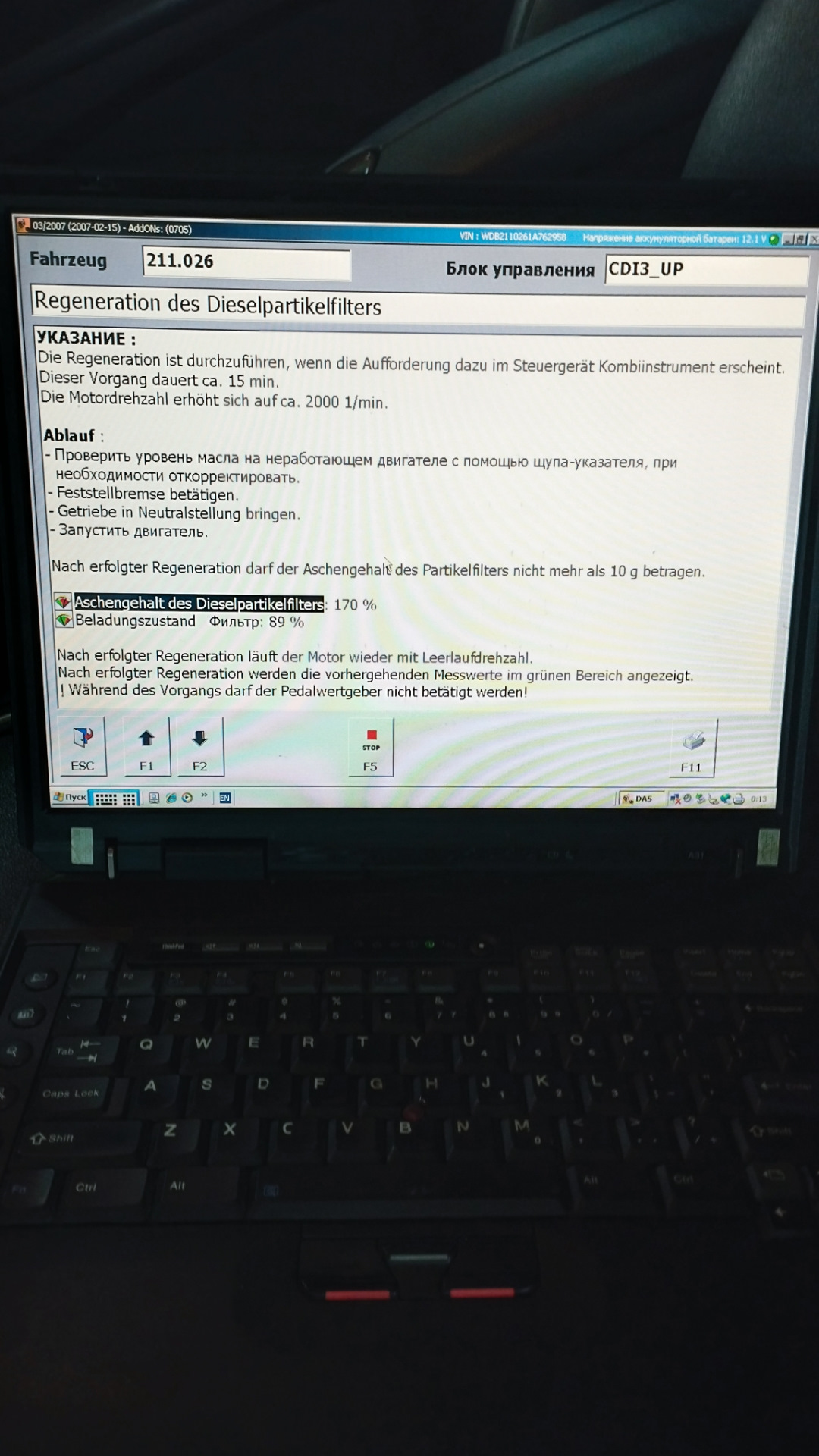

Продолжаю разбираться с сажевый фильтром, на этот раз решил его принудительно прожечь с помощью старухи.
Выбираю нужное меню.
Запчасти на фото: 20070215
Далее, написано как будет проходить регенерация, при оборотах 2000, 15минут.И процент на который забит сейчас сажевый.
Вот теже показания в табличке
Далее сам процесс, температура в сажевом поднялась до 640 градусов, вначале было очково конечно, но все в итоге прошло отлично.
Выхлоп кстати вообще не дымил, просто очень неприятно пахло.
Через 15минут регенерация закончилась.
А вот показания по забитости, после процедуры.
Комментарии 29
Видно у тебя косяк где то, фильтр не может забиться на такой процент, регенерация должна была включиться.
Да косяк был в датчике, я так думаю.

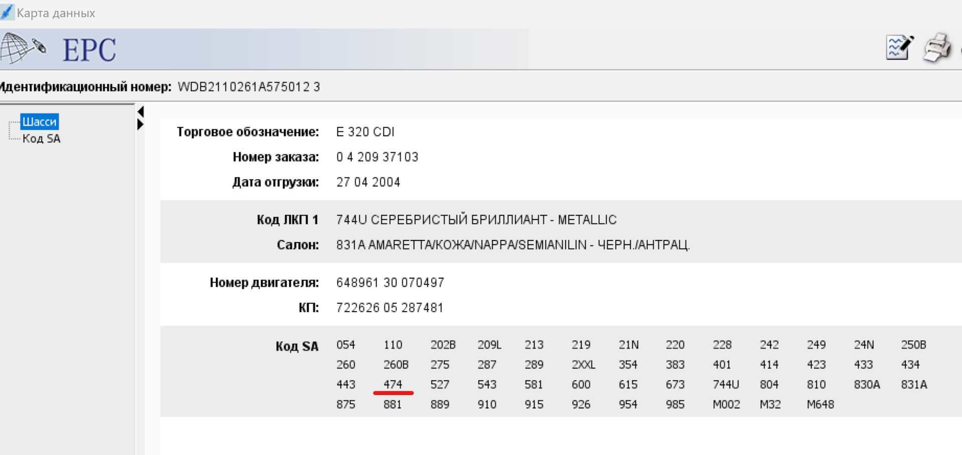

Евро 6)))
Захожу в профиль смотрю бензин, тут сажевый )) чёт не сходится думаю
Получается у тебя 3.2 cdi придушенный на 177 сил
Нет, это просто профиль от прошлого 211 бензин) все поменял, а вот дизель/бензин сайт не даёт поменять.
У меня 3.2 cdi на 204л.с
Стоп, как на 204 силы стоит сажевый ?
Опция имеется
474 САЖЕВЫЙ ФИЛЬТР
Я просто недавно тракторист 😁 думал у всех сажевый стоит
Тогда он не может иметь 204 силы, потому что с сажевым они шли на 177 сил
Ну по ПТС в нем 204л.с а сколько на самом деле я знать не могу, 177л.с намного гуманей по налогу был бы
в этом обязательно нужно разобраться зачем переплачивать за 27 л.с )
Нужно убирать сажевый, и шить на 249л.с, чтобы не так обидно было 😁
С чего бы это? Был Е320 — 211.026 на 204лс, а был Е280 — 211.023 на 177лс. Сажевый может быть и там и там.
Про маркировку Е280 я знаю, прокатился на таком, и там 177 сил, из за сажевика
Но 204 лошади я не видел с сажевиком
www.drom.ru/catalog/merce…z/engine/om-648-de-32-la/
Там 177 потому, что это была замена 647 мотору, а не из-за сажевика. А 320 на 204 силы, грубо с середины 2004 года все с сажевым идут, за исключением отдельно взятых рынков…
Я думал 613й это был предшественник 648го …Но они пошли по другому пути
Так 613 и был предшественник 648. Просто на 647 мотор сажевый не ставился и, чтобы не городить огород, они в 2004 вместо него сделали дефорсированный вариант 648, который просуществовал в итоге меньше года)
Интересно, вот и получается что чистый 648й крайняя редкость
Скорее наоборот. Грубо говоря без сажевого 320-й почти 2 года выпускался, с сажевым — чуть больше года
