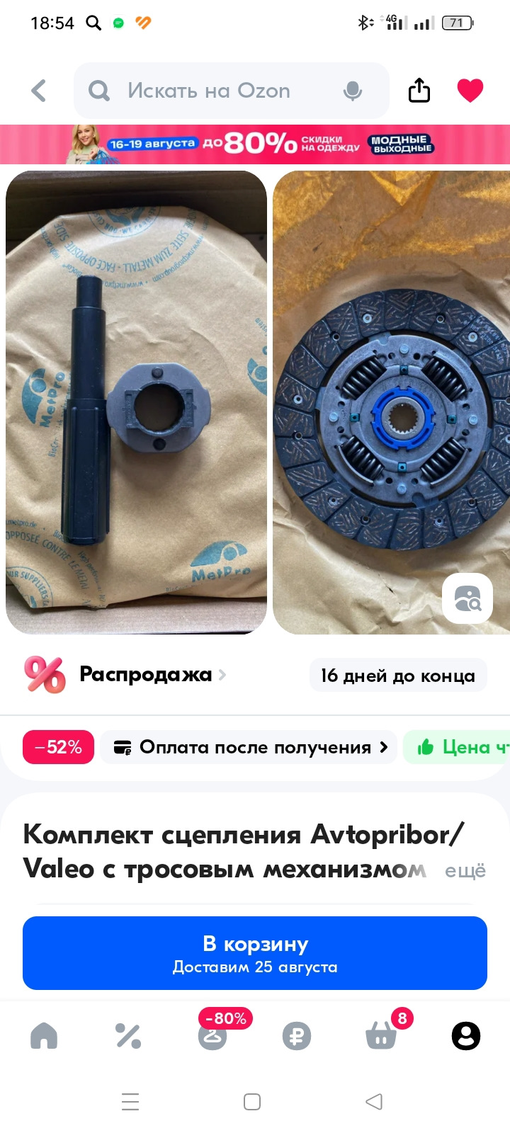

Всем привет! Выбираю сцепление на весту 1,6. Похолодало, вроде стала задняя включаться более менее нормально. Но сейчас опять жара и больше сил нет, терпеть этот треск. Двойной выжим и прочие танцы с бубном не помогают. Предистория : Машина 16 года. На Юге подполил сцепу, пока парковался задом в узких улочкал, ну и серпантин помог, пробег 177т.км, воняло очень сильно. Включается с ужасным треском задняя передача, остальные нормально. Сейчас выбираю сцепление фирмы Автоприбор. Вроде тот же Валео, но нашего производителя в Тольятти. И вроде как завод ставит его на конвейер.
Вопрос собственно в чем. На этом сцеплении подшипник идет с пластмассовой втулкой, что не очень обнадеживает.
ozon.ru/t/l90De0Y

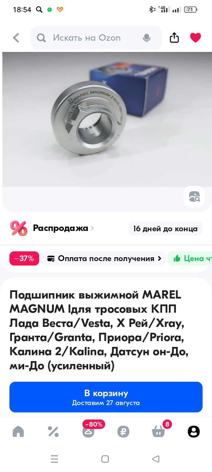

Можно заказать фирмы Марэлл, полностью металлический, но там тоже не без касяков. Судя по отзывам, начинает гудеть или свистеть со временем, при выжиме сцепления.
ozon.ru/t/1M1MWWV
Кто что прсоветует ? И какой подшипник стоял на родном Валео с завода, с пластмассовой втулкой или металл полностью ?

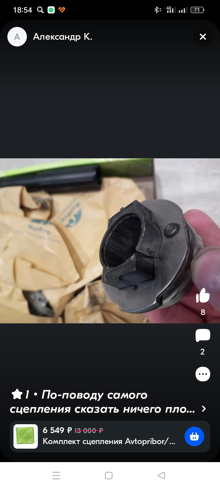

Вот весь мой комплект для замены сцепления, проехал на нём порядка 10 тыс. км. Пока всё идеально, подшипник не гудит, передачи переключаются мягко. Не забудьте смазать шаровую опору вилки сцепления, а то педаль будет тугая и под ногой будут ощущаться неприятные щелчки. Брал всё с OZON и именно у этих продавцов. На данный момент могу рекомендовать на 100%.
Ну а кроме диска и корзины, были какие то детали изношены или купил чисто, что бы все новое поставить ? Есть смысл покупать вилку и направляющую выжимного и т.д. ? У меня тут и рейка застучала, и гофра прогорела, и сцепа замудила, а тут и грм менять надо )). Короче все как надо, в кучу.

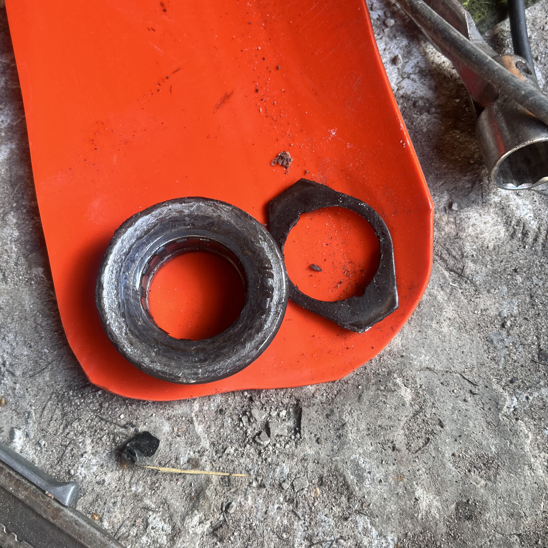

Шаровая опора вилки развалилась, так что еë советую точно приобрести. На самой вилке был сильный износ в местах соприкосновения с подшипником. А направляющую и пыльник я думаю можно и не брать, хотя на новой направляющей выжимной сидит плотно, а на старой болтается. Думай сам…

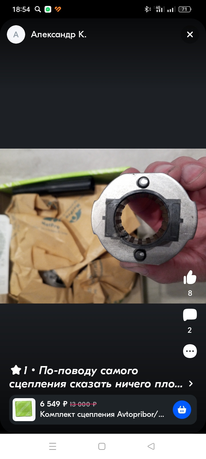

Спасибо. На новом выжимном гграни внутри, а на направляющей гладкая втулка. Старый был тоже с гранями ? Подойдет она ? И что за пластмассовая хрень в комплекте, типа втулки с гранями, это тоже направляющая ? Как то жиденько.
На счёт старого подшипника не помню какой он был, т.к. из-за развалившегося шара выжимной был сильно повреждён, я его не разглядывал. Пластмассовая хрень это направляющая для центровки диска с корзиной и валом коробки. Да и кстати внутренняя обойма выжимного имеет свободный ход и перемещается по окружности со щелчками, этого бояться не стоит. Я насторожился и поехал по автомагазинам сравнивать подшипники, как оказалось это их конструктивная особенность.

Можно купить VBF усиленный для Гранты. Он полностью металлический.
Можно заказать на сайте ТАЯ. Он тоже полностью металлический и разборный. То есть, если самому подшипнику пришёл пушной, то его можно спокойно поменять на новый.

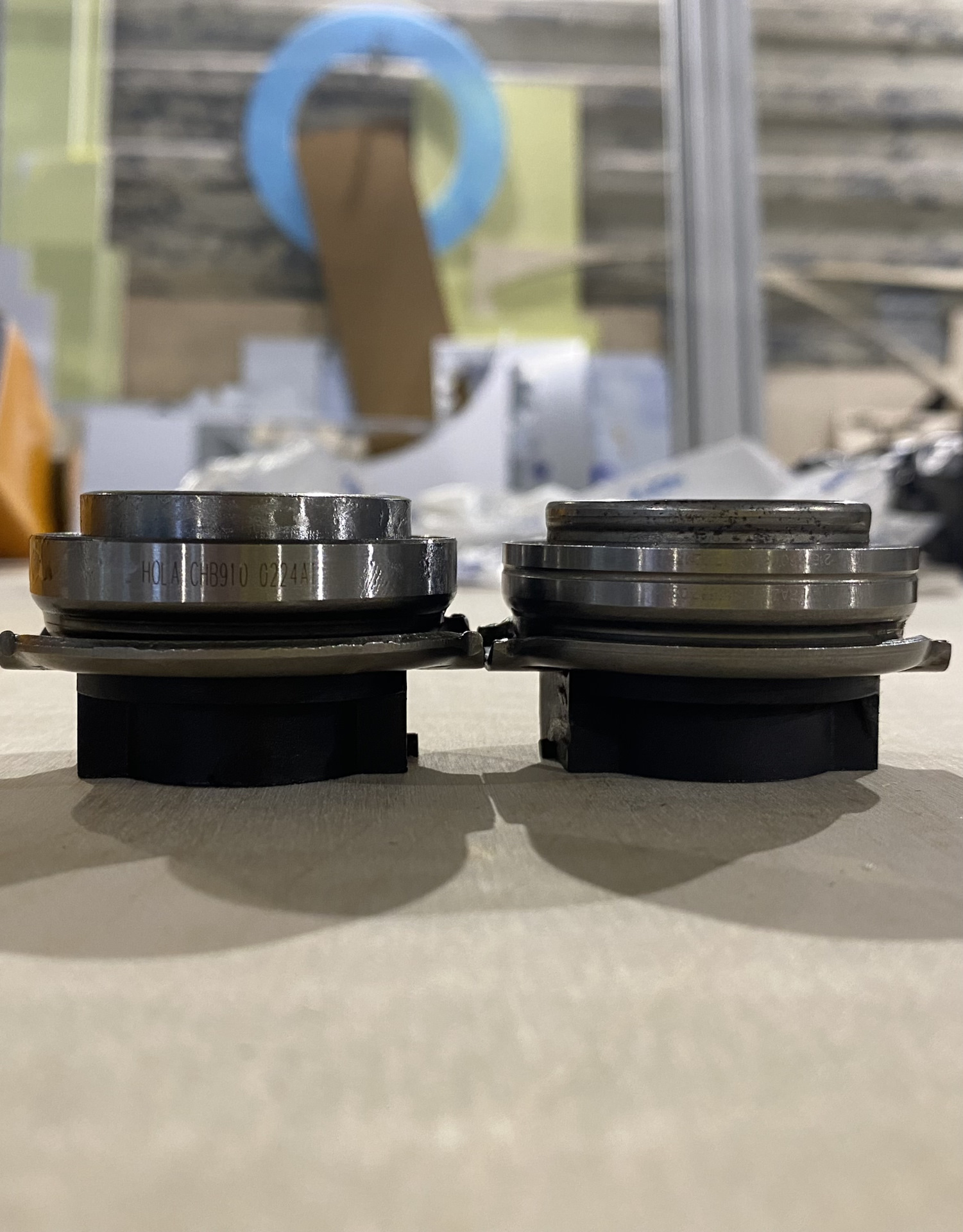

С завода с Валей шёл Ina пластиковый(справа, слева из комплекта Hola)
Спасибо, значит и этот пластмассовый должен отбегать не плохо. Все получается идентичное, кроме надписи в названии.
