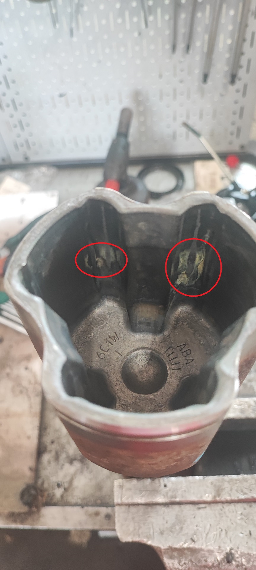

Существует 2 вида триподов.
Так вот, последний держит более большой угол нежели первый.
Так к чему это всё я? Если вы решились подзадрать своего 85 сильного старичка, будьте готовы к замене приводов на привода от 110 — 130 сильной версии.
Актуально для 5 ступенчатой КПП.
Разница в самих приводах на глаз не совсем заметная.
Найти живые привода, да еще и нужные — тот ещё квест. Пришлось из 2 комплектов собирать 1.

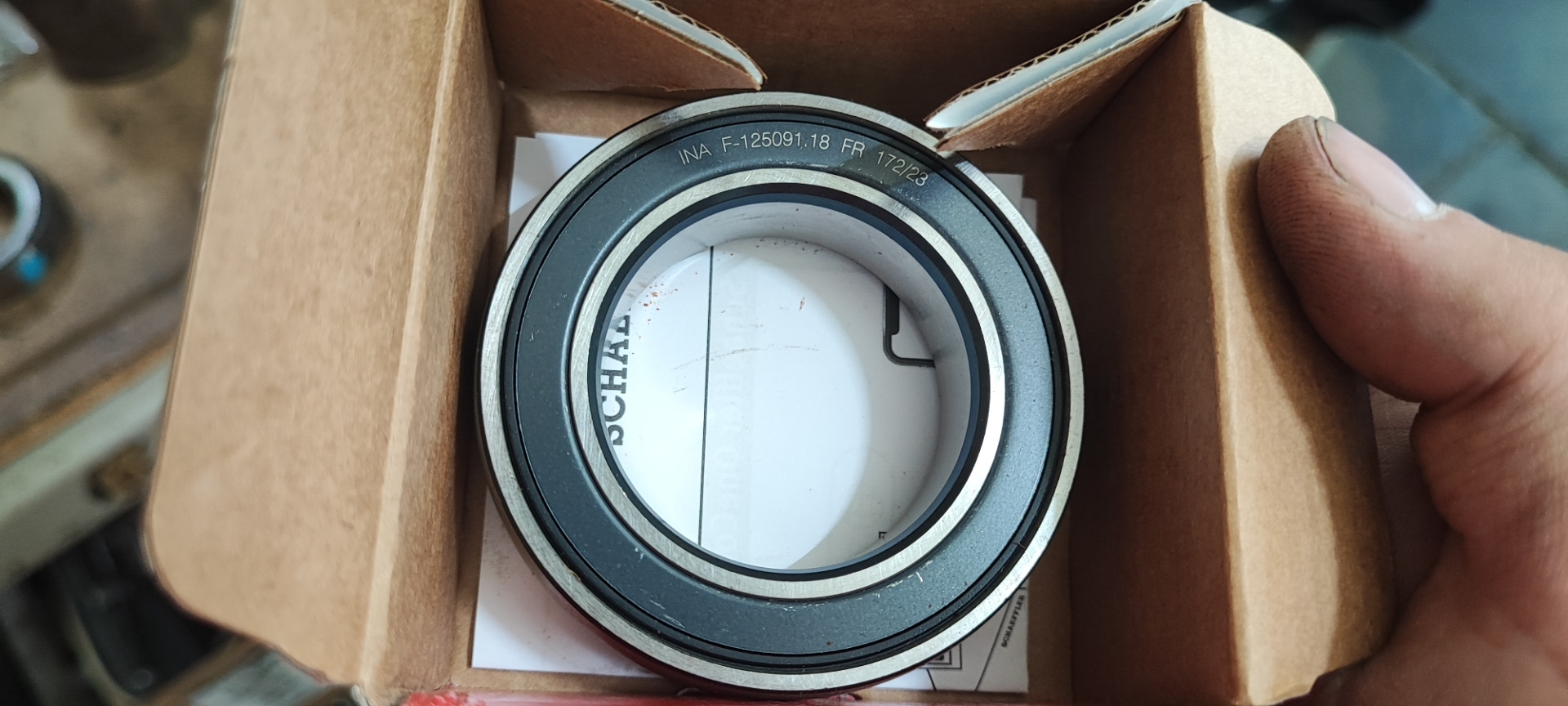

Подшипник — 2050₽
Да, пришлось заменить подшипник.
Он мог ещё побегать, но я решил поменять.
С помощью преса процедура заняла не больше 5 минут

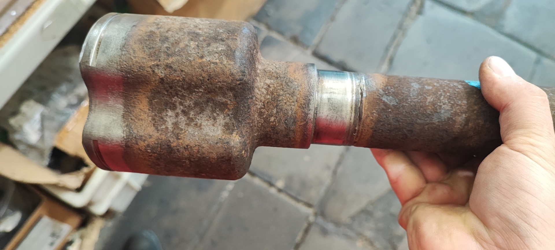

там в гранате выработка, куда трипойд вставляется)))
Нет, там все хорошо. До увеличения клиренса на 4 см нареканий небыло.
Это какая-то заводская дрянь, не смывается. Есть только натертость от подшипника, не более того
prokmax
если люфт есть, то под замену
Ничего нет. Угол, трипод такого конструктива — не вывозит

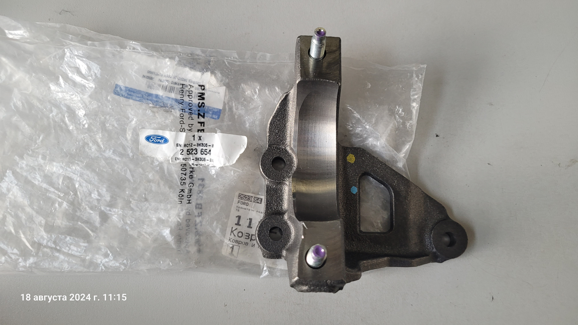

На днях поменял правый привод, тупо взял новый Lynx. Плюсом поменял скобу подшипника на новую оригинальную. Тоже был расколбас, словно на яйце едешь, но в итоге дело оказалось именно в убитом промежуточном и посадочном месте скобы под него, трипоид на пробеге 420к оказался хорошим.
Возможно, но у меня ситуация другая. На старом приводе был новый подшипник. И перед тем как его поменять, на убитом никаких симптомов небыло.
DrManager
скоба является одноразовой и при снятии привода скобу положено менять на сколько я помню.
по крайней мере я стараюсь придерживаться данного алгоритма, но у многих скоба неоднократно снимается/ставится и проблем никаких при этом нет.
Я про другую скобу)
а, кронштейн на блоке который
а его менять надо?
Вместе с двигателем желательно😁
