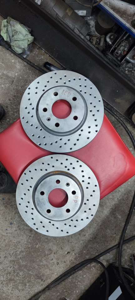

В обоих чатах по кайи в телеге ещё в начале прошлого лета предлагал несколько вариантов переделок начиная с 300мм дисками и заканчивая двухпоршневыми суппортами с 325мм дисками. Все давно есть и подобрано, даже сделано и испытано. Вот на днях будет скорее всего разыгрываться такой комплект под штатные суппорта и колодки.
Я единственный в России кто может предложить реальный тюнинг на эту платформу.
Не маловато отверстий?
Не знаю, для того чтоб лежать на полке нормально 😁
Рабочие варианты с другим количеством и расположением. Все кто поставил довольны
