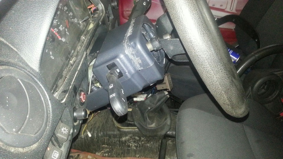

Очумелые ручки или хочешь сделать хорошо = сделай это сам.
Давно хотел автомагнитолу в машине, без музыки скучно.
Но в машине стоит модернизированная печка и автомагнитола не входит по глубине.
Либо делать самодельную бороду и туннель, либо делать времянку.
Решил делать второе.
Пришлось убить немало времени, в первую очередь на местом размещения.
Находил варианты, мерил, прикидывал.
В качестве шаблона использовал картон от коробки, который подгонял по месту.
В итоге шаблон совпал и я поехал в РА, где мне любезно из обрезков композита выпилили готовый шаблон.
На фото готовый шаблон из композита, к которому на клей момент приклеена установочная рамка ГУ и стянута струбцинами, для лучшей адгезии.
Данная конструкция будет прикручена на саморезы к нижней части панели, где начало бороды.
Все уже промерено, должно получиться нормально.
Фото в машине будут на днях. Пока все сохнет.

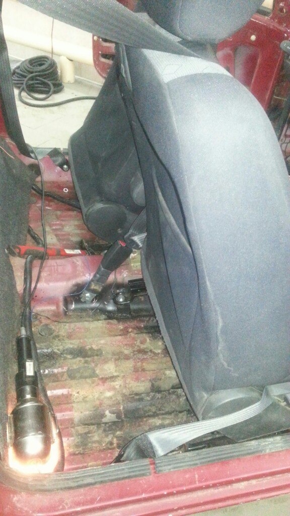

Небольшой предисловие:
"Super Electric" отказался монтировать автомагнитолу
(сославшись на то, что ее некуда ставить),
ограничившись ее подключением к бортовой сети (причем неправильным по питанию,
так как магнитола работает только на заведенном двигателе или включенном зажигании!),
вдобавок оставив магнитолку на полу в луже и поцарапав переднюю панельку НОВОЙ магнитолки, стоимость которой перевалила за 20.
Справедливости ради стоит сказать, что я сперва просил только подключить, но не монтировать.
Но потом я нашел место для установки и попросил установить, на что мне было отказано в грубой форме и единственный аргумент был "Ты сказал не монтировать!".
Подключенный прикуриватель наоборот, работает даже без ключа в замке.
Чудеса, да и только.
Надеюсь, что подключенные овалы в задней полке, подключены полярно.
Комментарии 2
по правилом магнитола должна работать только при заведённом моторе, по этому всё подключено правильно, чтобы не садить аккумулятор, красный провод кидается на зажигание, но я через кнопку подключил
дак куда же стало это изобретение я так и не понял и не увидел,
а все прикуриватели работают на прямую от АКБ
