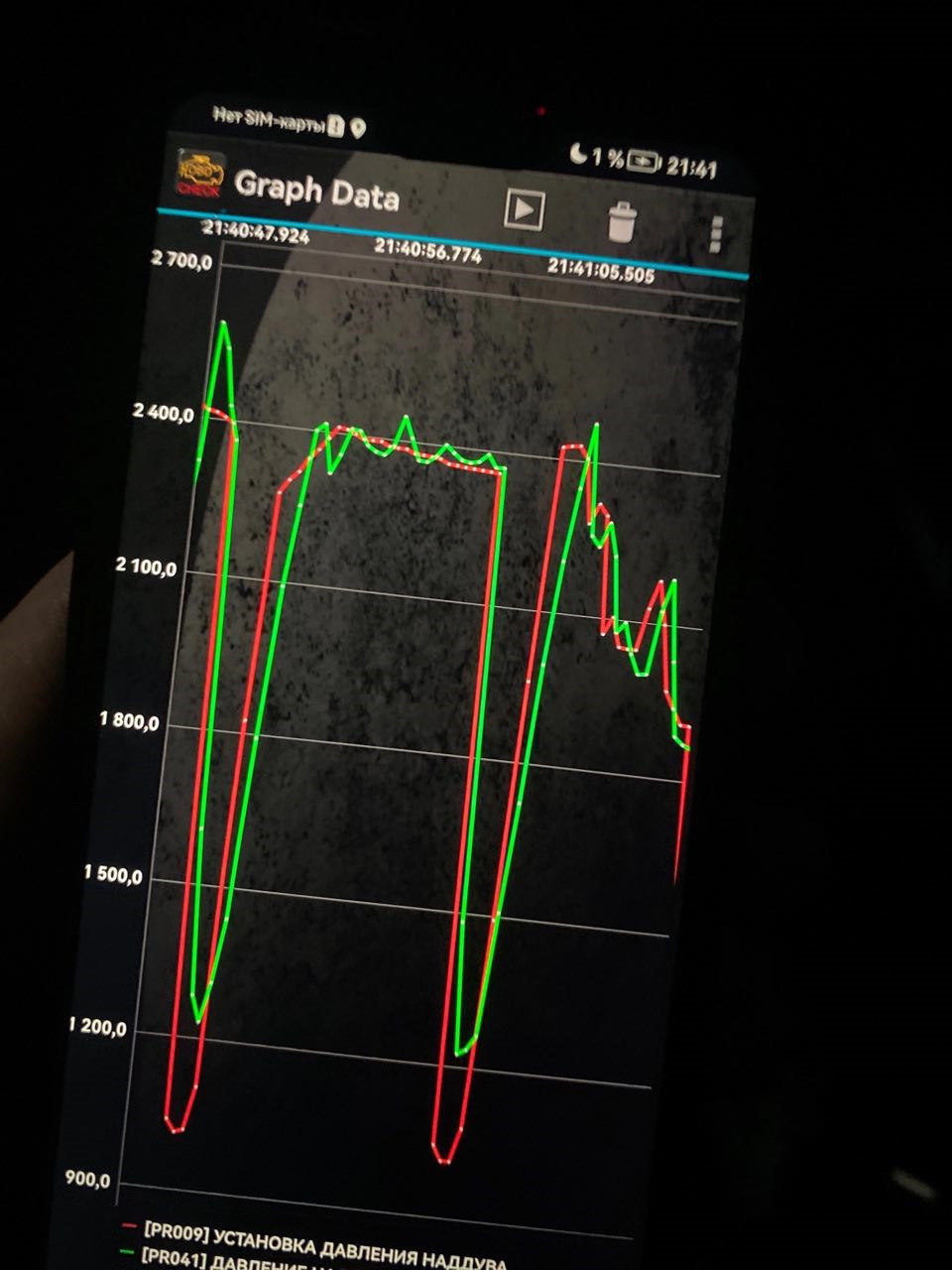

Пропала резвость при разгоне, вяло набирает обороты, ошибок нет совсем, проверял программой QPyRen3. Машина едет, но очень медленно набирает скорость, стало тяжело совершать обгоны, выезжаешь на встречку, а машина которую начинаешь обгонять даже чуть чуть скорость начинает набирать и все тапка в пол мы еле едем. Жигули в потоке набирают скорость быстрее чем я :(
Также проверял графики надува по графикам турбина дует столько сколько и требует.

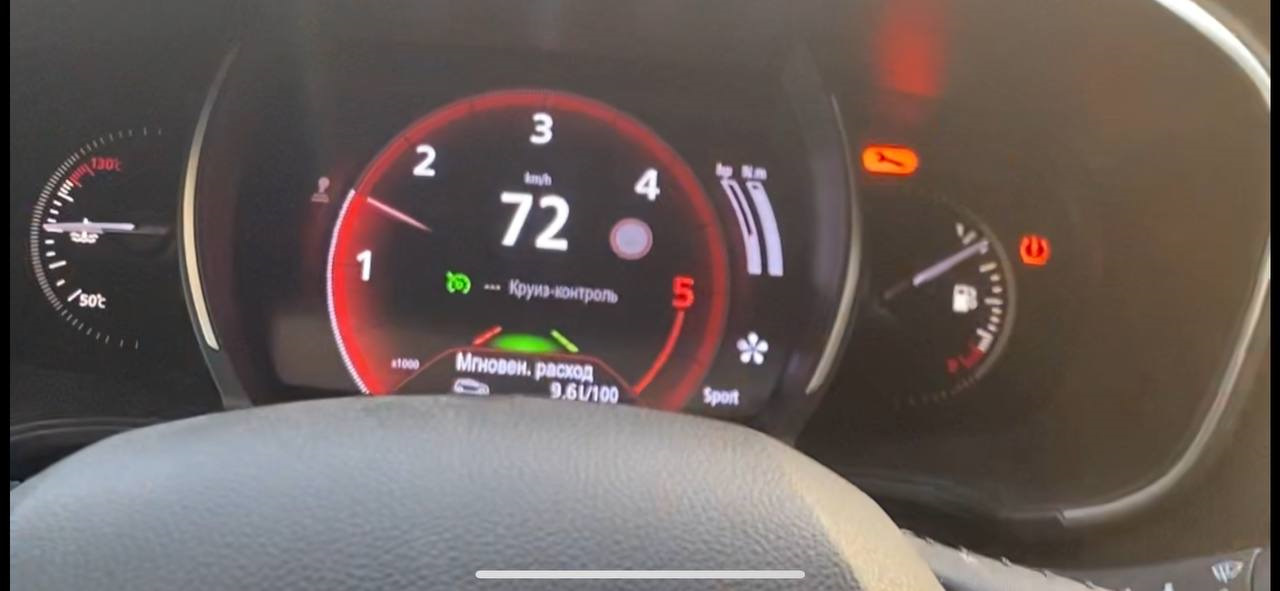

Также обратил внимание что на приборке график мощности не поднимается выше центра шкалы, график крутящего на полной, не знаю может тоже о чем то это говорит
Еще увеличился средний расход, не скажу что прям ношусь езжу стабильно около 110 км/ч раньше при такой скорости был расход 4,8 л/100км сейчас от 5,6 до 5,9 л/100 км. Эксплуатация не городская, езжу в основном по трассе.

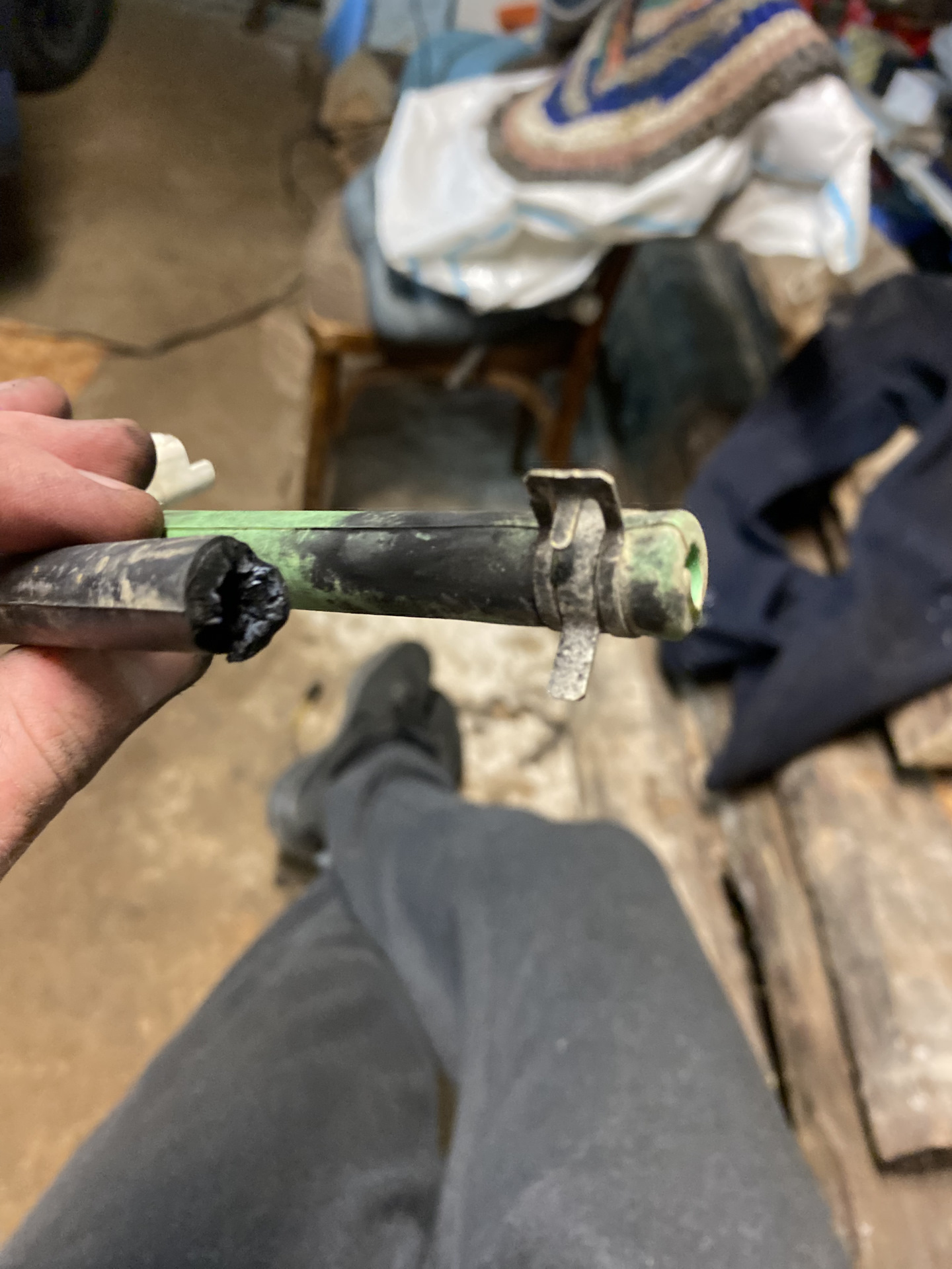

Заменил противозажевую трубку . Всё! Тачка летит
Это какую? Эту ?
Ну да !
Тоже ее поменял едет чуть лучше но не так как при покупке.
Alt771
Здравствуйте, где эта трубка стоит ?

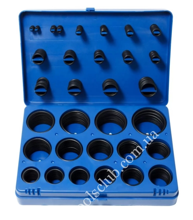

Некоторые переделывают под обычные хомуты, шланги подбирают переходные.
При такой же проблеме в истории обслуживания моего мегана в Нидерландах меняли все уплотнения от турбины до впуска, все кольца на трубах.
Да вот тоже не против бы их поменять, но цена за замену пары колец от 8 тыс . Чисто запчасти, найти бы аналоги этих колец. У меня имеются запотевания.
Можно подобрать с наборов колец для гидравлики, резиновые. Набор на фото как для примера. Себе подбирал, устанавливал, проблем никаких. Единственное, могут туго патрубки налазить, но это не влияет на эксплуатацию

NISSAN 16618-00QAL, Topran 502720, QUATTRO FRENI QF76A00050 (вход в интеркуллер).
7701071148 Renault (дроссельная заслонка)
Maksim2801
На авито продают из Симферополя, там комплекты колец брали, как на 836 мотор так и 636 мотор, пока держут.И цена в два раза дешевле.
На вб продают кольца под размер необходимый, цена за кольцо 100 с небольшим рублей.

Посмотри торкам как дует турбина.

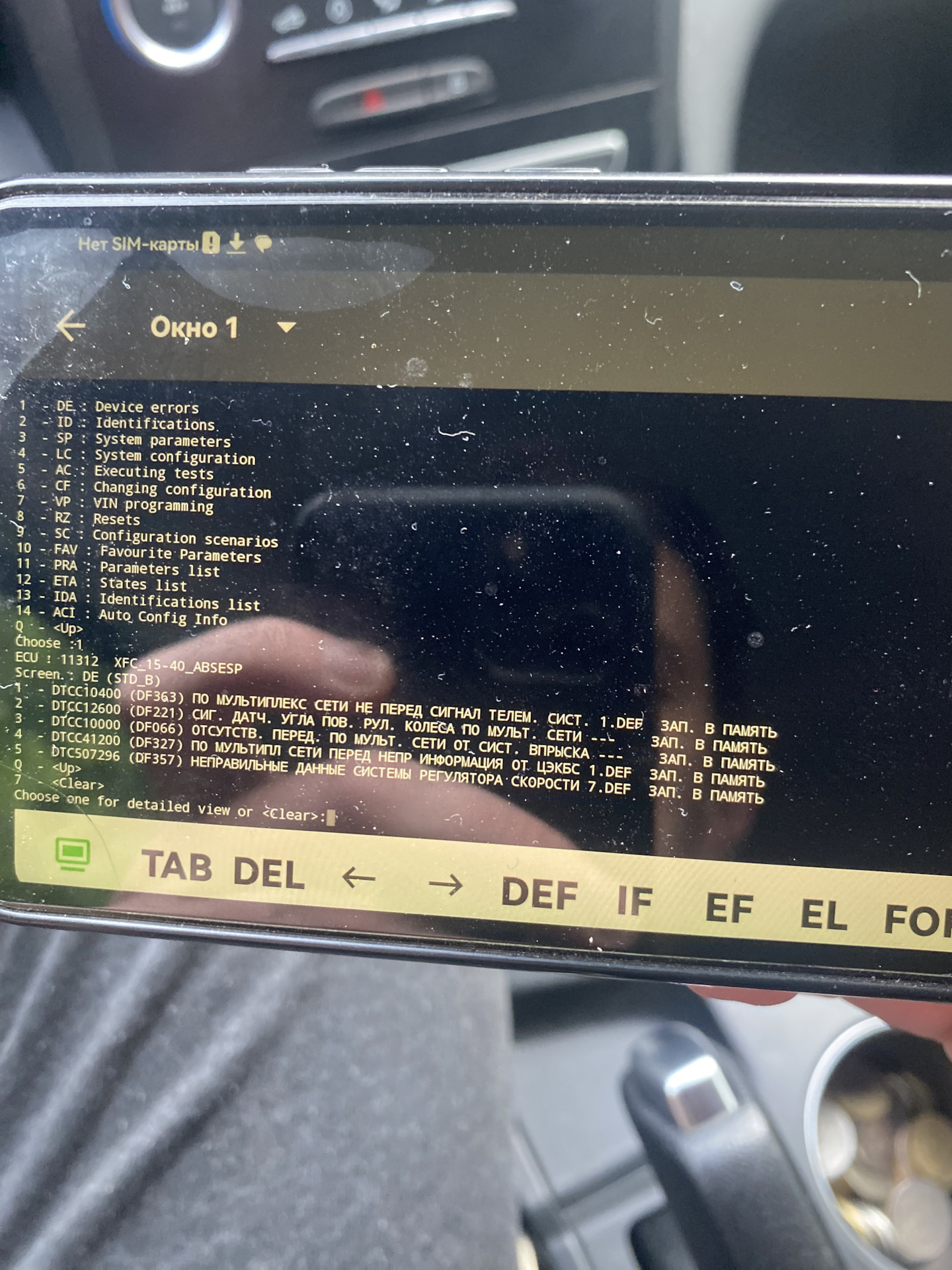

Вот по AБС большой вопрос, с ним точно все нормально?
Вот ошибки по АБС, я их стер сейчас не вылазят. Зимоц чувствовал что АБС работает
Я когда диски менял, у меня тоже пропала тяга и машина не ехала так как кольца АБС не считали, ошибки были по АБС и я их стер, но машина один хрен не ехала . Пришлось старые кольца ставить и машина после поехала, но я думаю у тебя причина не в этом .
Ну да причина мало вероятно что в этом так как в диски не лазил и подшипники ступичные не менял

5 ошибок по АБС — это чё? Может ручник клинит?
Ошибки по АБС, сейчас стер вроде пока не вылазят, тяга не появилась. Ручник точно нет проверял.
