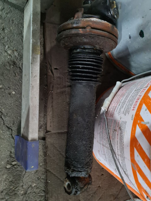

По бумажке с прошлого техосмотра видно, что задние аморты на подходе. И раскачка после лежачих полицаев очень не нравилась. Заказал пару Монро по 35€/шт.
Менять несложно, даже колеса не снимал.
На рампы железные заехал, одной стяжкой подтянул сразу пружину, две гайки открутить и стойка в руках.
Оочень понравилось, что все откручивается легко, ничего не приржавело. Болты как новенькие.
Как вспомню болты верхних рычагов на Ауди, так вздрагиваю.
Стало много лучше, но теперь кажется, что и передние было бы неплохо заменить.

Можно подробнее как и где лучше подлезть что бы вытянуть амортизаторы. С завода ещё не менялись я уверен. Боюсь что то ломануть. Спасибо.
Да все там очень просто. Стойка крепится одним болтом сверху и одним снизу. Их снять, и все в сборе "падает" вниз.
Я на пружину сразу одну стяжку поставил, чтобы меньше на болты давление было и легче вытаскивались. После приподнять а/м, чтобы колесо максимально вниз опустилось, болты должны выйти легко. Потом уже, на снятой стойке, достягивать пружину, откручивать верхнюю "петлю" от штока амортизатора — и все разобрано. С правой стороны верхний болт откручивается из багажника — в нише запаски есть овальная заглушка. Под ней сразу видна гайка. Очень удобно.
Спасибо. Ключ на 16? Или какой
Гайки на болтах -18. Головки болтов тонкие с двумя гранями, посередине под торкс 40. На штоке амортизатора место под ключ 12. Ухо амортизатора, вроде, 26, но откручивал ключом 27.
Ого спасибо за подробность
Да не за что. Думаю, что по мелочам может и различаться, в зависимости от года выпуска.
