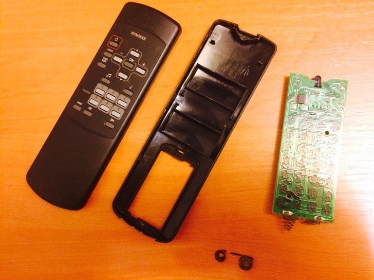

пульт отказывался реагировать, разобрал промыл спиртом контакты, нижняя часть пострадала намного больше чем верхняя, ее прямо разъело на 2 части, пришлось искать замену, нашел в одном из пультов, заменил, пробовать о работоспособности буду теперь уже завтра !

Я себе новый пульт через Экзист заказал.
Все удовольствие обошлось дешевле 950 рублей
народ ! все работает ! с ним стало гараздо проще !

У меня он как был в бардачке еще с салона так он там и лежит. А не работать может из-за того что в панели приборов ресивер сгорел, направь пульт на видео камеру и посмотри работает ли он вообще
Кстати да, про камеру, пробовал ни хрена не работает, думал все Ппц, а проверил все пульты что есть в доме и они тоже получается что не работают ?! Нужна другая проверка
