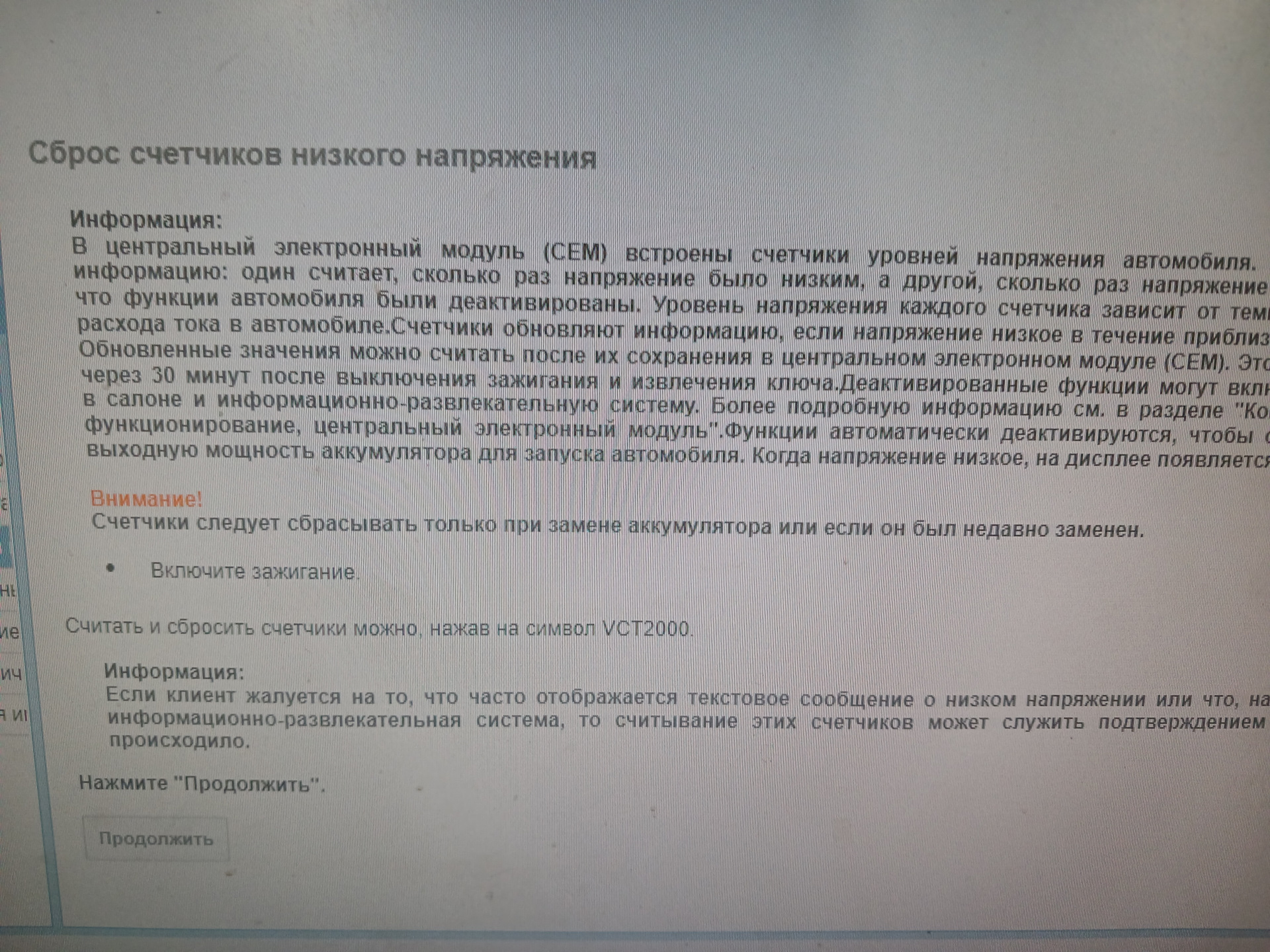

с момента покупки машины горела ошибка по аккумулятору.прописать не удалось через мою диагностику ThinkDiag.покатался какое то время и решил этой проблемой заняться плотно и что мы имеем.1.зарядка 13v на постоянке есть, по проводу управления сигнал есть, а вот при подключении к генератору все пропадает и есть только шум.в предыдущем посте мне сказали что нужно читать видой и вида даст ответ на все.позвонил одному человеку он уехал будет в начале сентября, написал подписчику с драйва VolvoBild его к сожалению не было на работе, но приехав к нему
там был его коллега и за 500р мне прочитали ошибки все что в машине есть
и Евгений по телефону на основе дал указания и посоветовал что делать с машиной в полной мере и очень подробно и развернуто за что ему огромное человеческое спасибо!было заказано реле регулятор фирмы MOBILETRON VRB379.знаю конечно не оригинал, но попробовать стоит.ждем долгожданных выходных и будем пробовать ставить это реле не снимая генератора так как на Т6 платформе это можно сделать только сломав руку в 5 местах либо с разбором всего на свете

ну это не самая важная операция.просто скинул счетчик низкого напряжения и забыл.мне нужно было сразу исключить все возможные и не возможные проблемы и причины
Мобилетрон по моему норм аналог. Ни на каких моделях и поколениях 90 х аккумы не прописываются, откуда это вообще?
Весь драйв усыпан как заменить аккум без ошибки по низкому напряжению.я когда машину брал у неё акум был разряжен в нули просто и чуть ли не в каждом блоке была ошибка по низкому напряжению
Сброс ошибок и прописывание нового аккума это одно и то же разве?
Нет. В виде есть специальная процедура для адаптации нового акб. Коротко — сброс информации о циклах заряда

На р2 контроля заряда нету, поэтому можно не сбрасывать
Это для Р2
VolvoBild
Ща поборю лень и дойду до тачки :))) посмотрим что там и как. А что это за вида такая? Новая какая-то модная?
Для работы с новыми авто
ого? она онлайн или так же с ноута с виной 98й?
Андроид
GUGG
Не знал что сем контролирует заряд, 2014д вида сбрасывает?
Да
