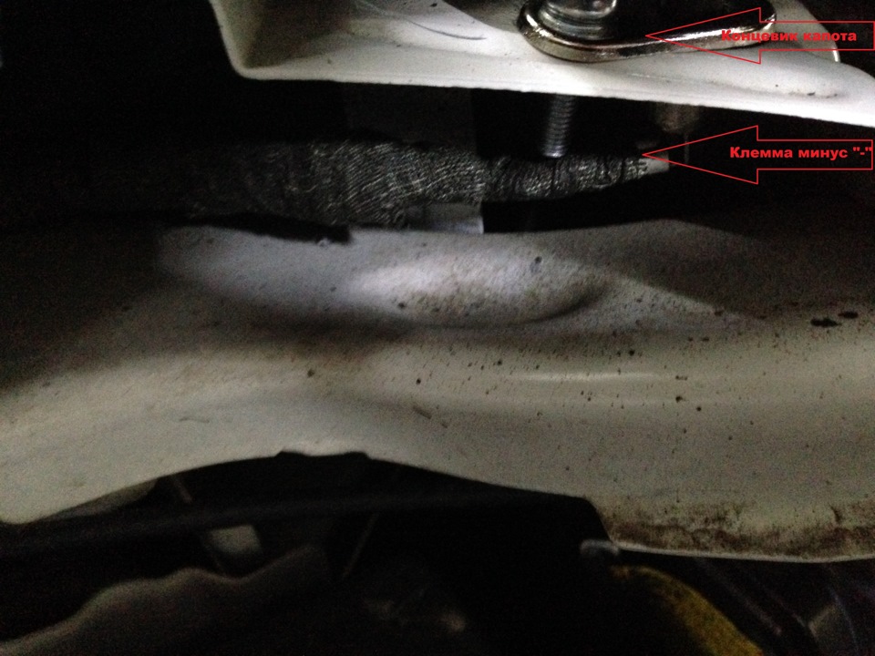

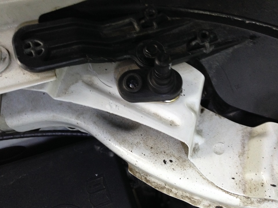

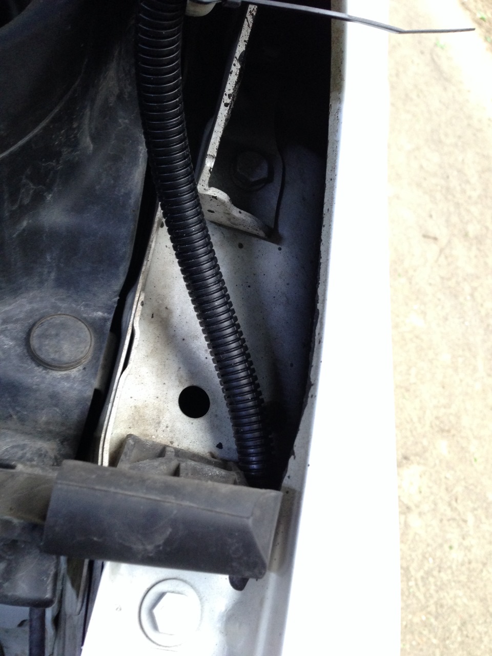

Первым шагом ищем место для установки концевика капота, я выбрал такой вариант. Почему его? всё просто нужно было только просверлить одно отверстие на
Вид с обратной стороны крыла. Минусовой провод прячем в гофру и пускаем вдоль крыла.

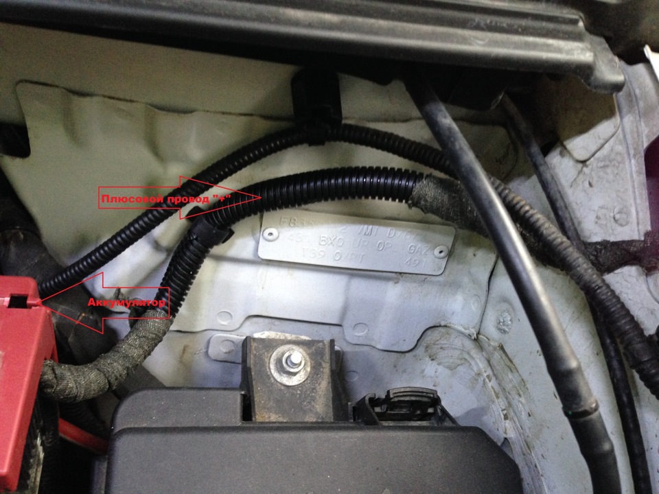

Затем займемся плюсовым проводом. Коннектимся к плюсовой клемме аккумулятора, затем так же прячем провод в гофру и ведем в сторону крыла, попутно крепя его вазовскими хомутами для электропроводки.

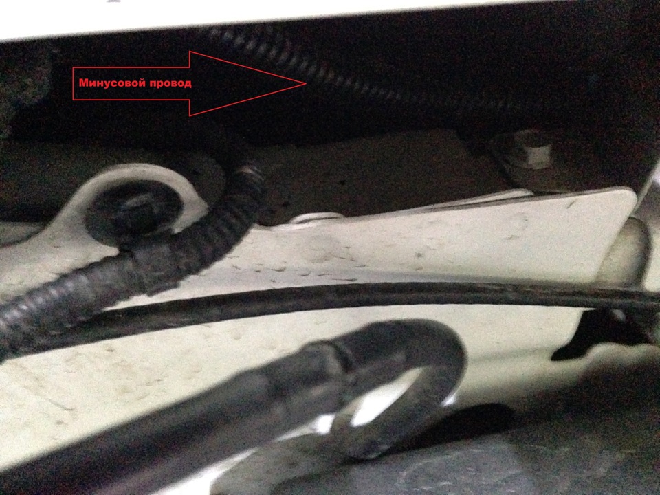

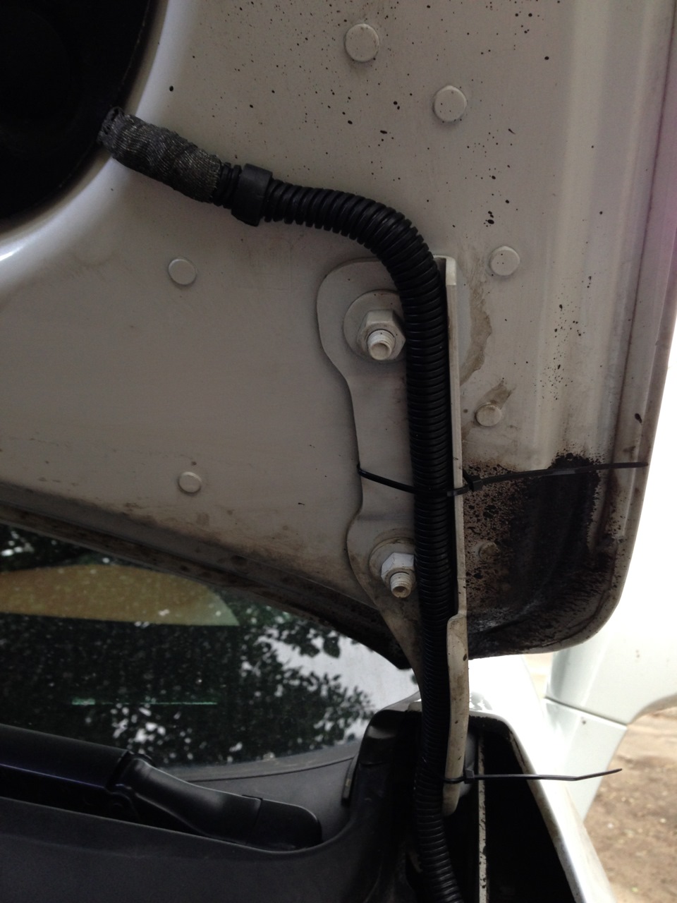

Выводим нашу гофру с проводами к петле капота.
Крепим гофру к петле с помощью стяжек, и тянем ее под обшивку крышки капота, попутно фиксируя ее хомутом для электропроводки

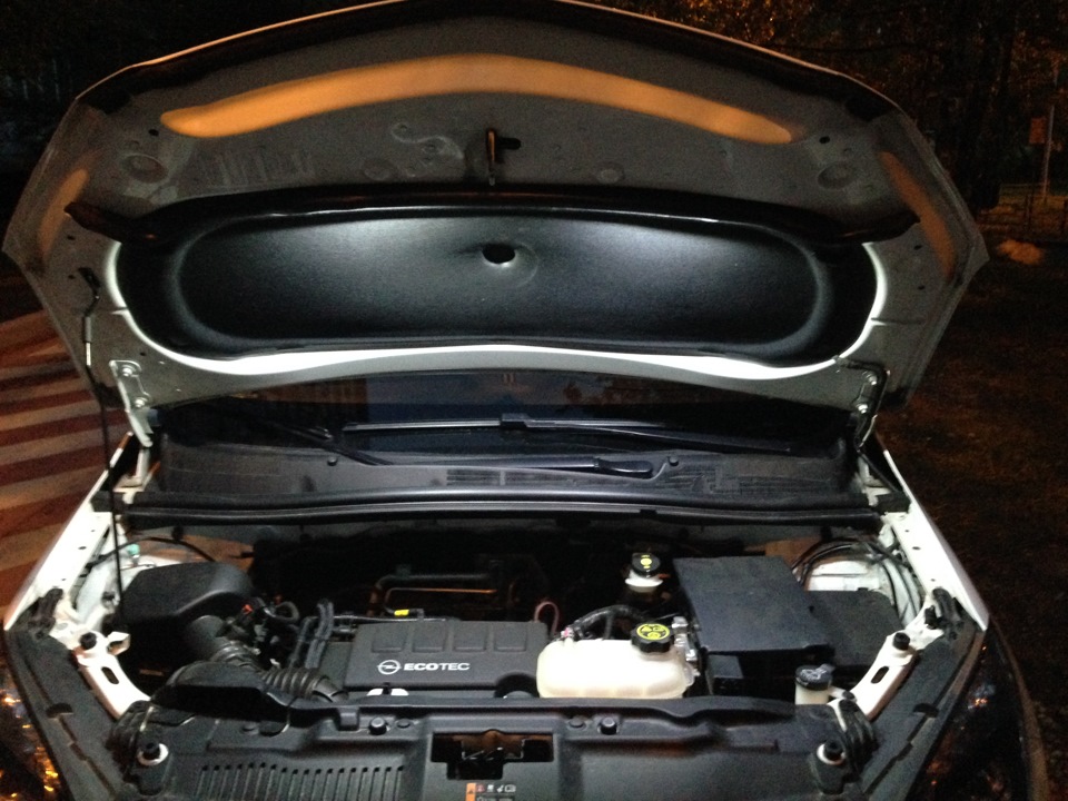

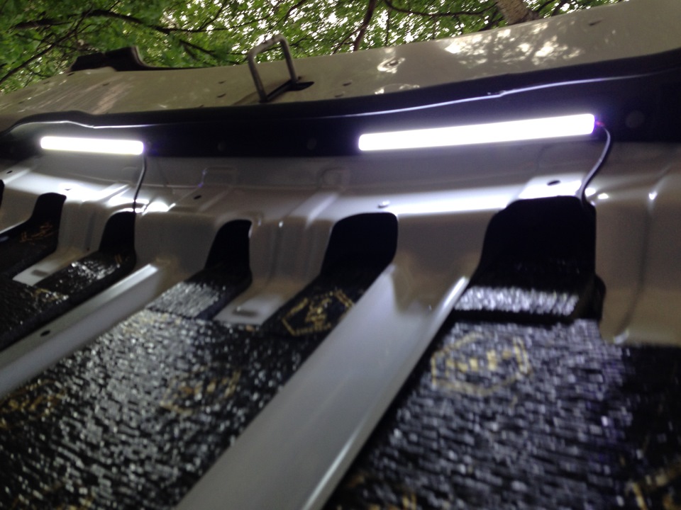

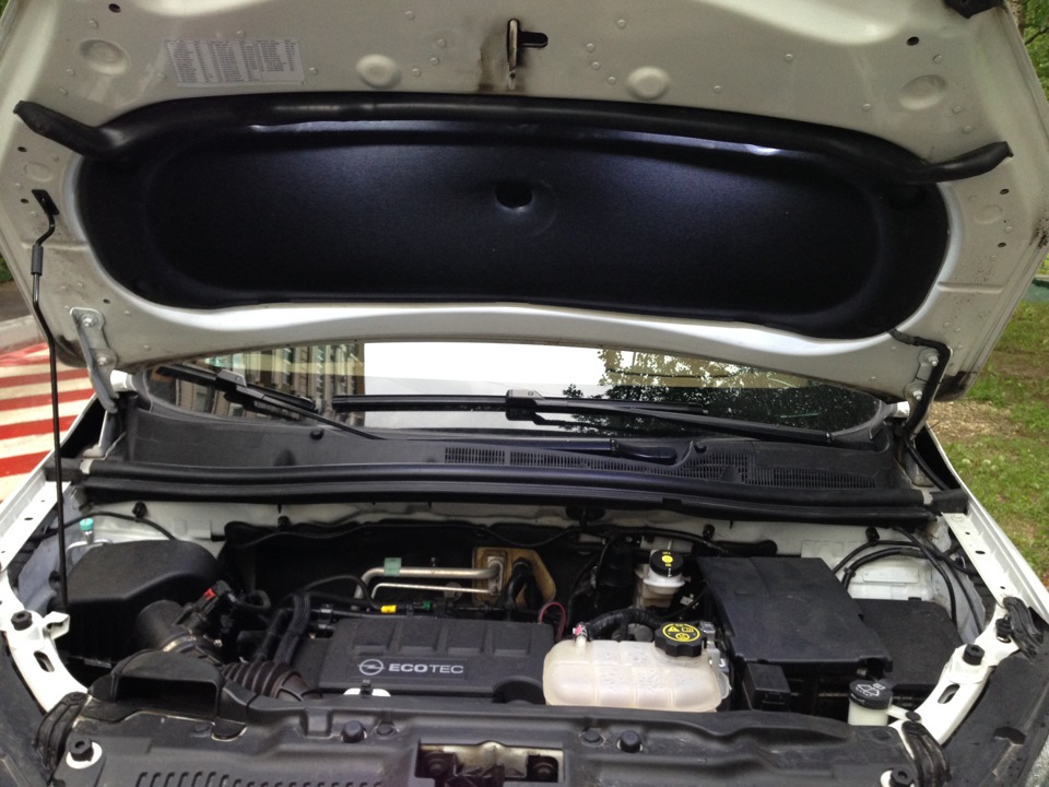

Процесс снятия штатной шумки капота описывать не буду, можно посмотреть у меня в записи про шумоизоляцию) Клеем наши светодиодные полоски за резиновым уплотнителем, так чтобы свет не бил в глаза и в тоже время падал на подкопотное пространство) Затем прячем всю проводку.
Спасибо, стараемся )) на самом деле на эту доробку, меня подтолкнуло, то что эти фонарики купил в багажник, но там они дико мерцают… А выбрасывать жалко ) От аккумулятора работают отлично )

Симпатично :) хоть и не совсем понятно для чего ))
Зимой незамерзайку наливать удобнее )) ну и уровень масла смотреть) на турбе это приходится часто делать)
Ааа, понятно! Мне не приходится делать ни то, ни другое, потому и задумался над целесообразностью…
А мне нравится когда под капотом чисто и светло))
У меня просто чисто, содержу его в порядке, мою периодически. А по темноте не приходилось еще туда заглядывать. Но получилось отлично, молодец! :)
