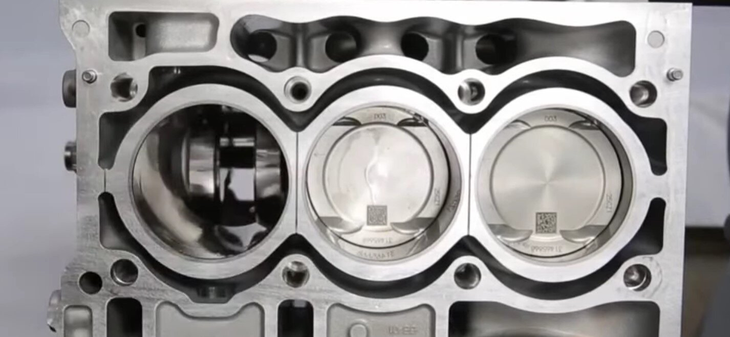

Двигатель 3G15TD — это 1,5-литровая «трёшка» объёмом 1477 см³, которая явно хочет казаться больше, чем она есть. Турбокомпрессор от BorgWarner, давление впрыска топлива — 200 бар. Впрыск топлива — прямой. На впускном и выпускном валах установлены регуляторы фаз газораспределения. Степень сжатия — 10,5:1, что для малообъёмного турбодвигателя смело. Привод ГРМ ременной.
Этот двигатель выдаёт 150 л.с. при крутящем моменте в 255 Н·м, который доступен уже с 1500 оборотов в минуту. Двигатель явно форсирован уже с завода.
Стоит отметить, что для России этот двигатель изначально был "адаптирован" для работы на 92-м бензине. Но заливая такой бензин, вы рискуете получить нагар на поршнях, маслосъёмных и компрессионных кольцах, а так же на клапанах и в масляных каналах блока. А если решите «прокачать» его чип-тюнингом, держите под рукой номер хорошего эвакуатора — поршни могут вылететь на свободу, и их уже не поймать. Не существует надежного трёхцилиндрового двигателя с мощностью 100 лошадей с литра еще и на 92! Ни немецкого, ни японского, ни американского, ни тем более китайского. Чудес не бывает, есть элементарная физика! С 2022 года производитель одумался и рекомендует использовать бензин АИ-95 и выше.

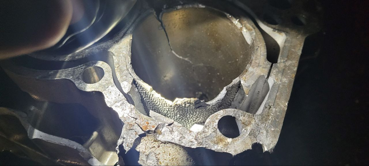

На 2023 год появилась интересная статистика по двигателю 3G15TD у российских дилеров, выявившая две распространённые проблемы. Первая — это обрыв шатуна, что приводит к полной поломке двигателя. Чаще всего ломается третий шатун, и эта проблема наблюдается как у форсированных моторов, так и у стандартных 150-сильных версий. Вторая проблема — обрыв ремня ГРМ на относительно небольших пробегах (до 100 тыс. км), что приводит к сгибанию клапанов. Существует предположение, что обрыв мог быть вызван значительным износом, обусловленным использованием масла с вязкостью 5W-40, которое тоже изначально было в допуске. В целом двигатель автомобиля демонстрирует повышенный расход масла, а форсунки требуют регулярной промывки.
Geely с мая 2021 года внесла конструктивные изменения в шатуны, масляный насос, систему смазки и прошивку что, как ожидается, приведет к снижению частоты возникновения подобных неисправностей.

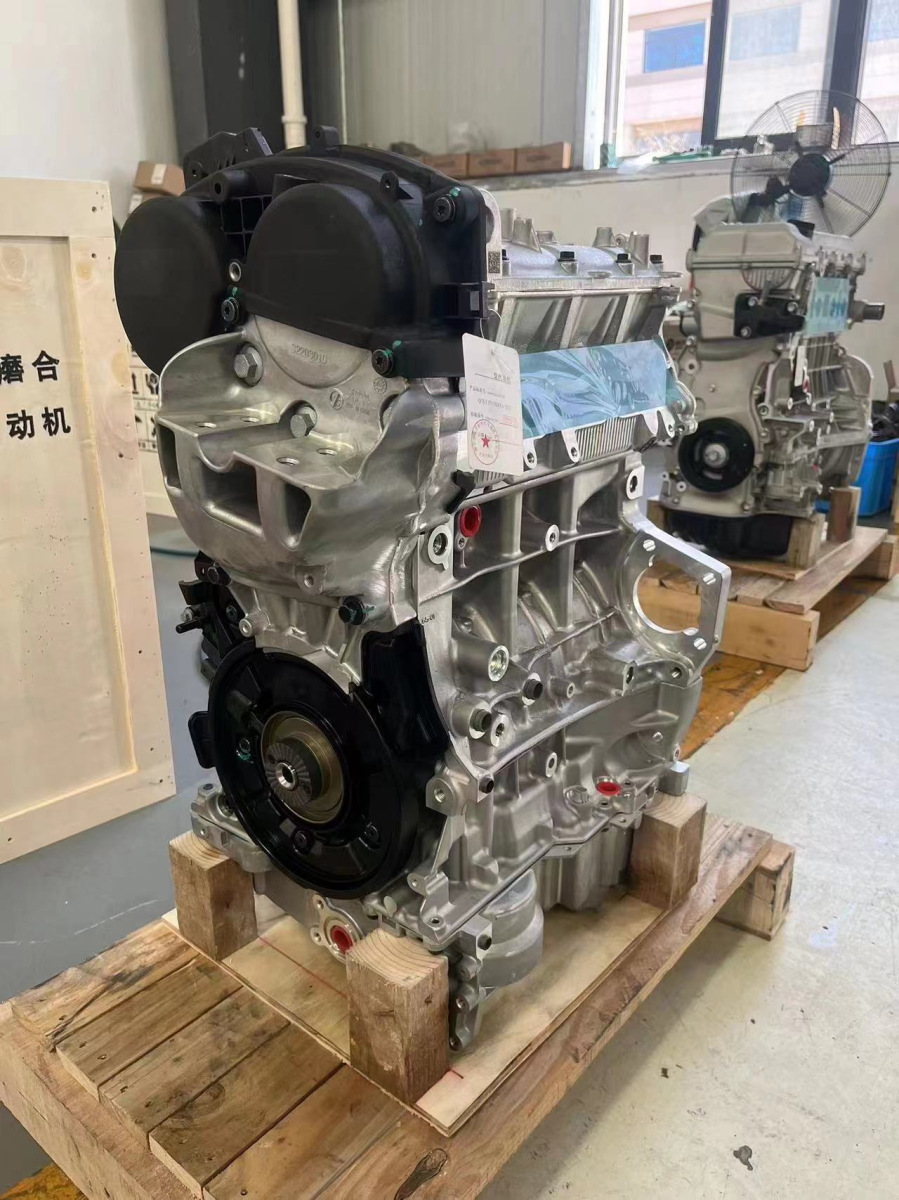

Новый Coolray (2023 — н.в.) 🚘
Неудивительно, что в рестайлинге появился новый 1,5-литровый четырёхцилиндровый двигатель совместной разработки специалистов Volvo и Geely под флагом общей инженерно-конструкторской компании Aurobay. Видимо, на заводе поняли, что менять мотор по 2-3 раза на каждой машине не очень выгодно. Новый двигатель BHE15-EFZ объёмом 1,5 литра и мощностью 147 л.с. с крутящим моментом 270 Н·м — это шаг вперёд.
Объем: 1,5 литра (1499 куб. см)
Мощность: 147 л.с. при 5500 об./мин
Крутящий момент: 270 Н·м от 2000 до 3500 об./мин
Число цилиндров: 4
Экологический класс: Евро-6
Этот мотор — новичок в мире движков, появился недавно и уже в 2021 году принялся колесить по дорогам Китая на моделях Coolray и гибридном Preface. И что вы думаете? Жалоб на него практически нет! Если верить китайским форумам, некоторые умельцы уже прокатились на нём более 200 тысяч километров, и моторчик до сих пор не кашляет, как будто только с конвейера.
Блок цилиндров алюминиевый, есть чугунные тонкостенные гильзы. Головка блока цилиндров тоже алюминиевая, а привод ГРМ цепной. В головке два регулятора фаз газораспределения (да-да, та самая DVVT), гидрокомпенсаторы в комплекте, а турбину прикрутили от BorgWarner. Вот только со степенью сжатия путаница вышла — одни говорят 10,5:1, другие уверены, что 11:1. Но что точно не вызывает вопросов, так это топливный насос высокого давления, который с лёгкостью нагнетает до 350 бар. Мощь, что тут скажешь.
Главная особенность этого двигателя — высокая тепловая эффективность на уровне 43,32%, что значительно выше средних показателей КПД бензиновых моторов (25-30%). За это BHE15 был признан одной из лучших силовых установок в 2022 году по версии премии China Heart.
Заводских прошивок для ЭБУ несколько — от 147 до 181 лошадки, но уже сейчас ходят слухи, что появились и не заводские решения, которые из этого мотора выжимают более 200 л.с. и свыше 320 Нм крутящего момента. Заводские же прошивки ограничиваются 290 Нм, но, согласитесь, и это не так уж и плохо.
И вот что удивительно: ни одной жалобы на поломку «прошитых» моторов! Те самые проблемы с шатуном, которые мучили предыдущие поколения Coolray, здесь не замечены. Кажется, этот мотор готов ко всему.
На данный момент, BHE15-EFZ радует почти полным отсутствием проблем. Цилиндры не задирает, масло не жрет, турбина не перегревается, ведь её охлаждают и масло и жидкость. Единственный минус, который удалось откопать — это нагар на клапанах и поршнях из-за прямого впрыска.

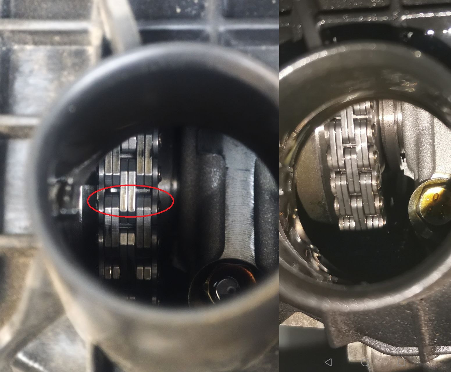

⚙️ UPD: Замена цепи от 10.03.25
С начала 2024 года начали появляться единичные жалобы на тарахтение и громкую работу двигателя, что в некоторых случаях приводило к замене цепи ГРМ на малом пробеге (15–40 тыс. км). Как это звучит, можно послушать ТУТ.
Цепи с гранями, которые могут быть подвержены этой проблеме, устанавливались примерно с марта 2023 по март 2024 на ПИ и ОД. Определить, какая цепь установлена, можно, просто заглянув в маслозаливную горловину. Если у вас вариант с гранями, стоит обратить внимание на звук работы двигателя и при необходимости проверить её состояние. Сервисный бюллетень для диагностики. За пост спасибо JOxaKER!
🔧 При замене используется ремкомплект 5511706294 с круглыми звеньями, которые, судя по отзывам, более надежны. На данный момент статистика по цепи, на мой взгляд, не репрезентативна, но проверить её тип и состояние всё же стоит.

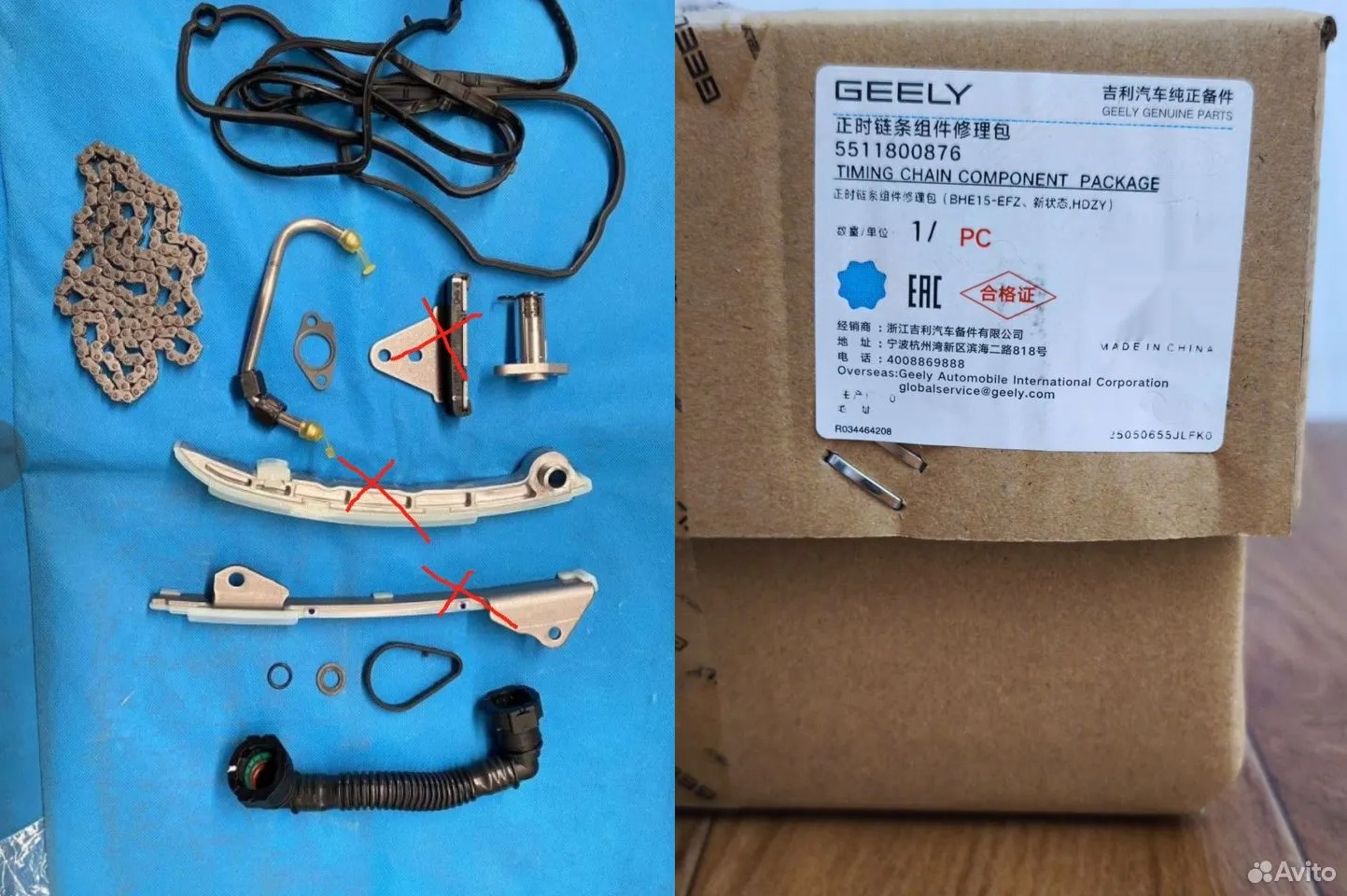

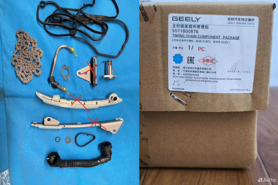

🔥 UPD: Новый ремкомплект 5511800876
По неподтверждённой информации, ремкомплект 5511706294 снят с производства, а вместо него теперь доступен облегчённый вариант. Из нового комплекта убрали несколько деталей, которые не считаются обязательными для замены. Отличия можно увидеть на фото ниже. Цена — примерно 12 000 рублей. 📸🧰 Спасибо Adnan30 за комментарий!

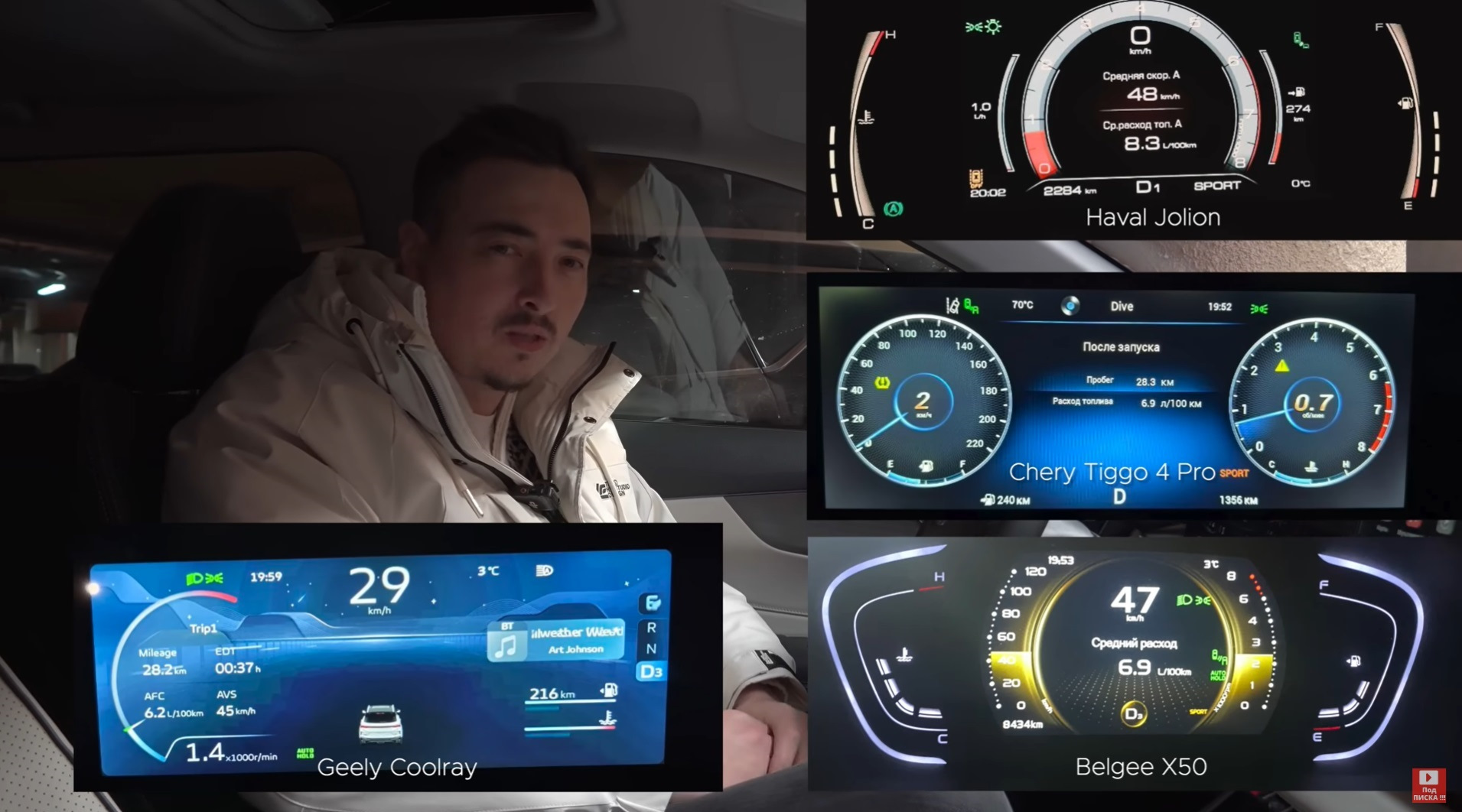

Ну и в самом конце сравнение обновленных кроссоверов до 2,5 млн от Михаила Кульдяева: есть некоторые неточности, но общее представление получить можно:
