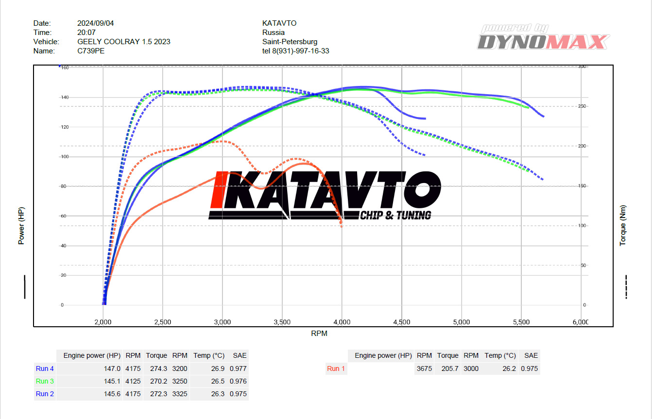

📊 Замеры на диностнеде
А теперь о самом интересном! Чтобы увидеть разницу между цифрами на бумаге и реальностью, провел замеры на динамометрическом стенде Dynomax 6000 в KATAVTO. Результаты ниже.
Выводы по результатам замеров:
Ничего не изменилось! Как гром среди ясного неба, правда? Я, честно говоря, был в полной уверенности, что увижу минимум +100 лошадей и разгон до сотни за 3 секунды… Ага, как же! Как было 147 л.с. (с точностью до последней лошадки) и 270 Н·м, так и осталось. Вот это поворот! Ожидал от Экотюна, что будет больше, а получил… ровно столько же. Прямо как в старом анекдоте: «Приезжаем в Рио-де-Жанейро, а выходим — Москва».
На практике оказалось, что прошивка не привнесла никаких значимых изменений. Все разговоры о том, «как валит», скорее всего, сводились к субъективным ощущениям от того, что педаль газа стала резче — вот и весь секрет «мощи». К сожалению, кроме заметно возросшего расхода топлива, я не отметил существенных улучшений.
Вывод из этого прост: не стоит доверять заявлениям о чудо-тюнинге без подтверждённых замеров и реальных данных. Хорошо, что есть возможность вернуть деньги и откатиться к стандартной прошивке, но всё же обидно, что на это было потрачено время.
Ну а если вдруг стенд что-то намутил и криво померил, то вот вам ещё разгон до сотни в реальных условиях в тот же день. Launch control, ESC SPORT включен, EPS Mode Switch — Sport, режим коробки SPORT. И знаете что? Машина не едет лучше и здесь. Цифры остались стоковые или даже хуже. Так что… 👏
Справедливости ради я связался с представителем Экологии Тюнинга Ecotune на Драйве и получил следующие комментарии: "Мы, конечно, тестируем наши софты, но для нас куда важнее анализ логов, чем замеры на стенде. Логи показывают всё: отсутствие детонации, правильную работу наддува и множество других важных параметров.
Стоит понимать, что замер на стенде может не отражать реальную картину, даже если просто скорректировать отклик педали газа. Бывает так, что стоковый замер с теми же коэффициентами покажет значительно меньшие результаты.
Это нормальная практика, и не редкость, когда замеры показывают прирост в пределах 10 лошадиных сил, как было с Tank 300. А когда проверили сток, выяснилось, что реальная разница между прошивками составляет все 28 л.с.
Для объективной оценки необходимо проводить замеры на одном и том же стенде, на том же топливе, сначала с заводской прошивкой, а затем — с тюнингованной. Это поможет понять, насколько корректны результаты и не повлияли ли на них поправочные коэффициенты, которые могли использоваться для более ранних моделей."
KATAVTO: "Стенд сам корректирует поправочные коэффициенты после первого прогона, когда измеряются потери трансмиссии. Единственное, в чем они правы, — было бы интересно провести замеры на стоковой прошивке и с их файлом."
Итог: Может ли анализ логов заменить реальные замеры на диностенде для оценки эффективности разрабатываемой прошивки? Лично я склонен доверять результатам замеров на стенде и тестам разгона до сотни. Окончательную оценку оставляю вам. Однако стоит отметить, что совпадение замеров с заводскими параметрами выглядит довольно убедительно, и объяснять это только погрешностями стенда или тем, что стоковая прошивка показывает еще меньшие результаты, кажется весьма сомнительным.

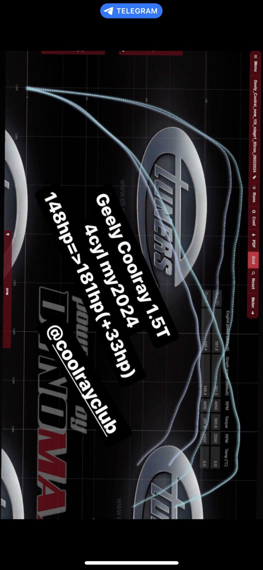

Единственное, что хотел бы уточнить на вашем графике рест или дорест?
Дорест, рест пока в разработке. Не спешим выкатывать решение. Но по ресту уже проделан огромный обьем работы. Если интересно, напишите в лс. Сделаем очень приятные условия. Зы не реклама. Но надо быть готовым к тому, что займет 1-2 дня. И желательно вам присутствовать. Питер
