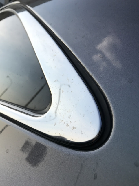

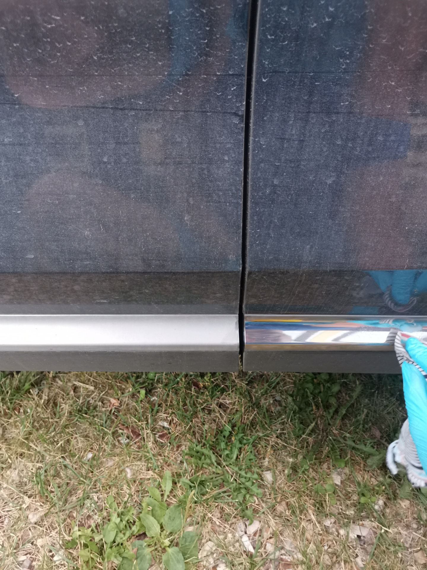

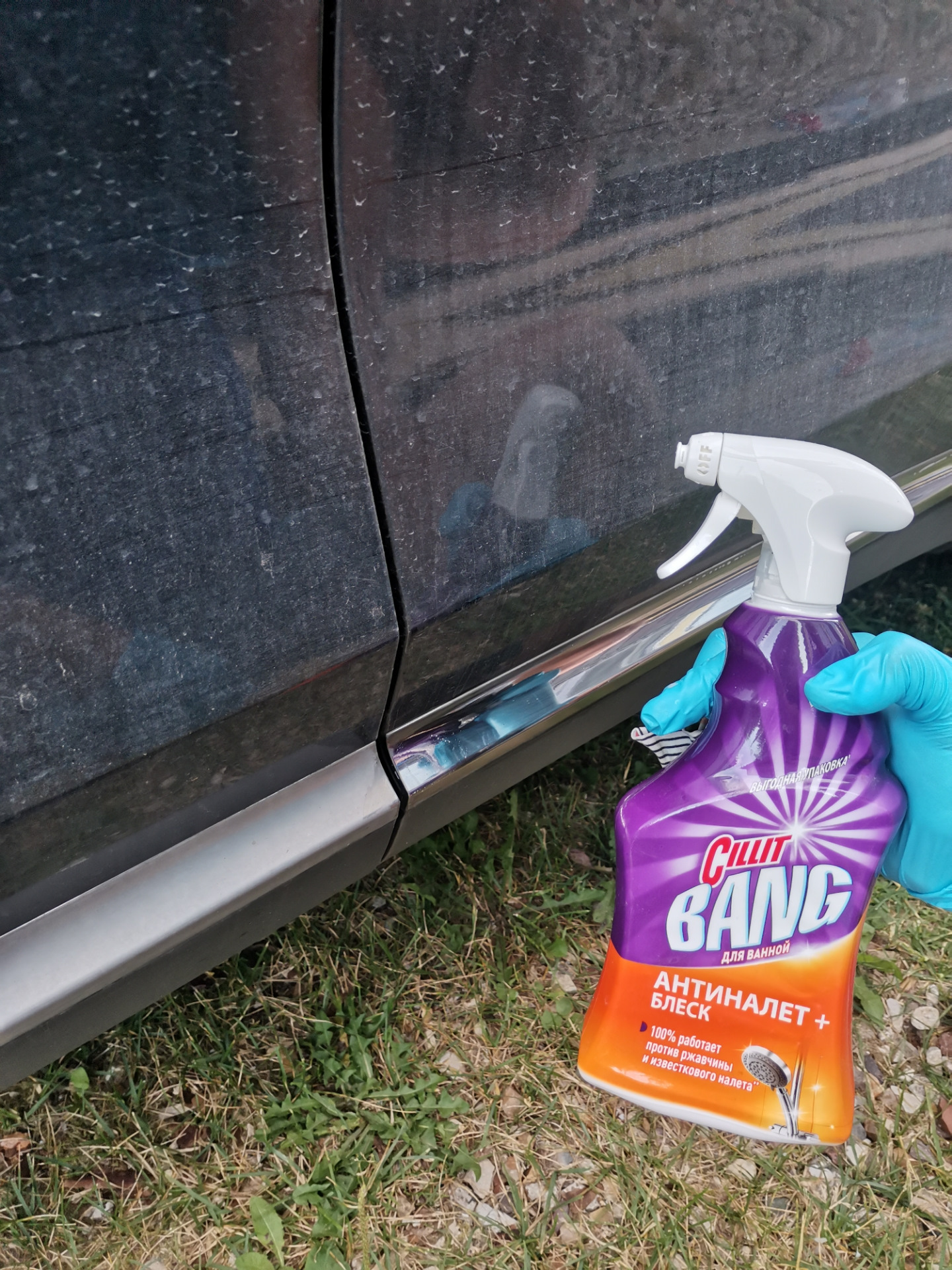

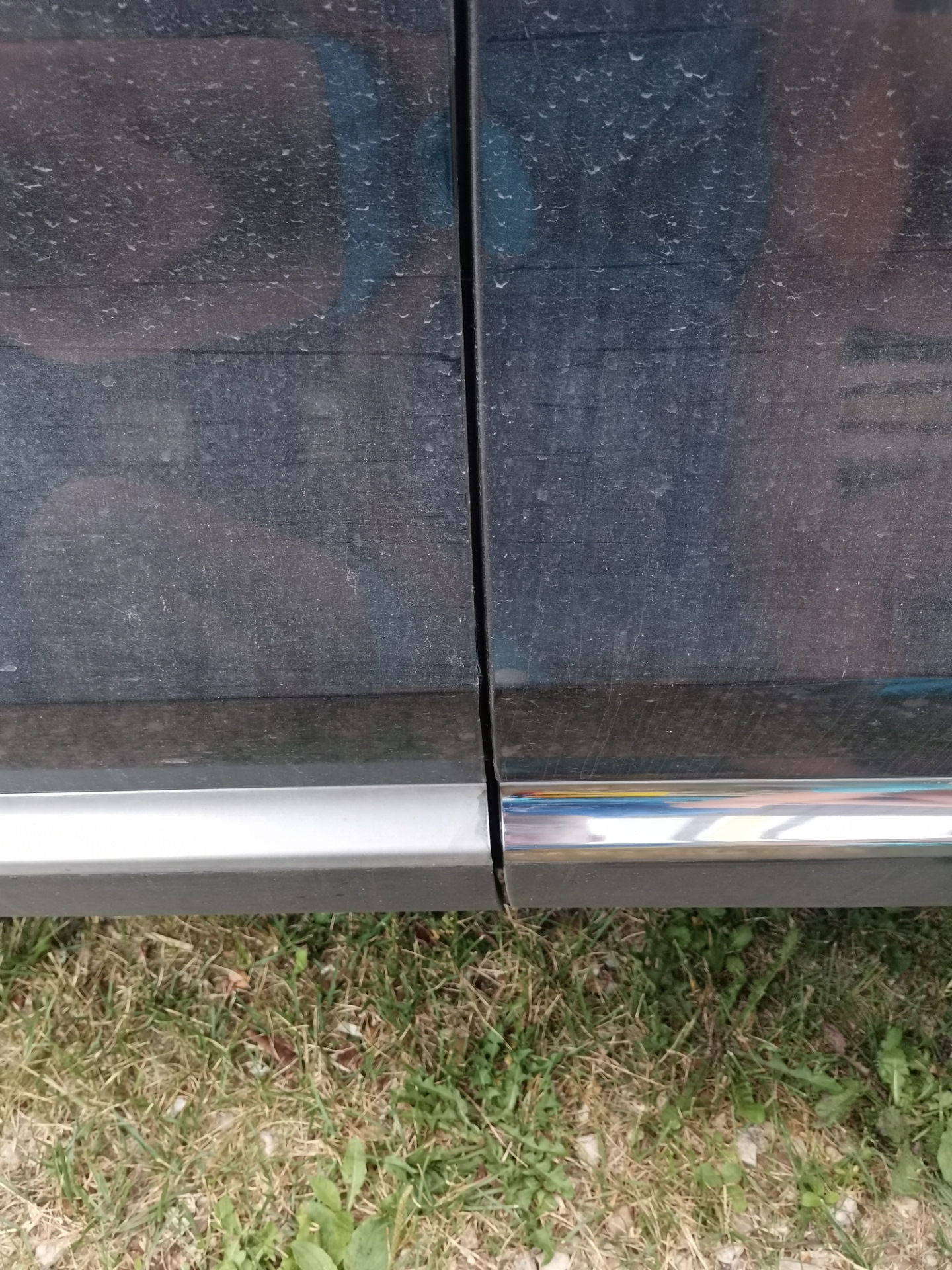

На самом деле я это все сделал еще до полировки, но забыл сделать запись сюда.
По чистке хрома был эксперимент по отзывам обитателей драйва. Хром думаю прошлый хозяин никогда не чистил и потому он был матовым, зарос конкретно. Взял силит и аккуратно тряпочкой протер хром, все стирается отлично.

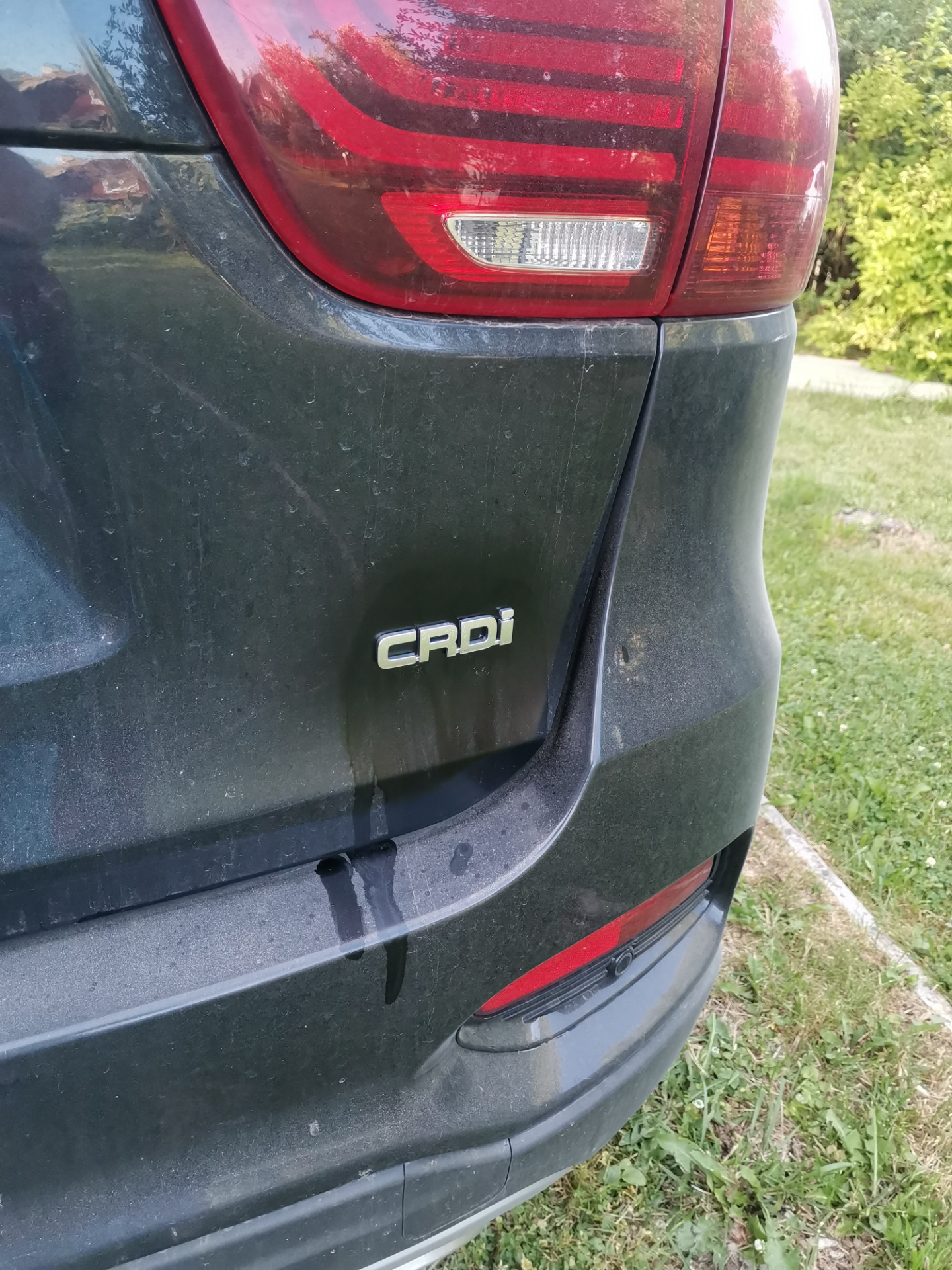

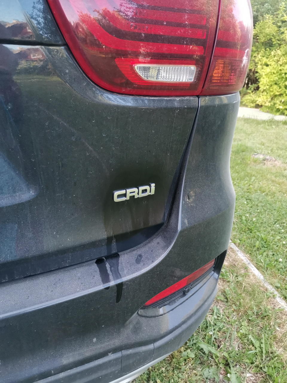

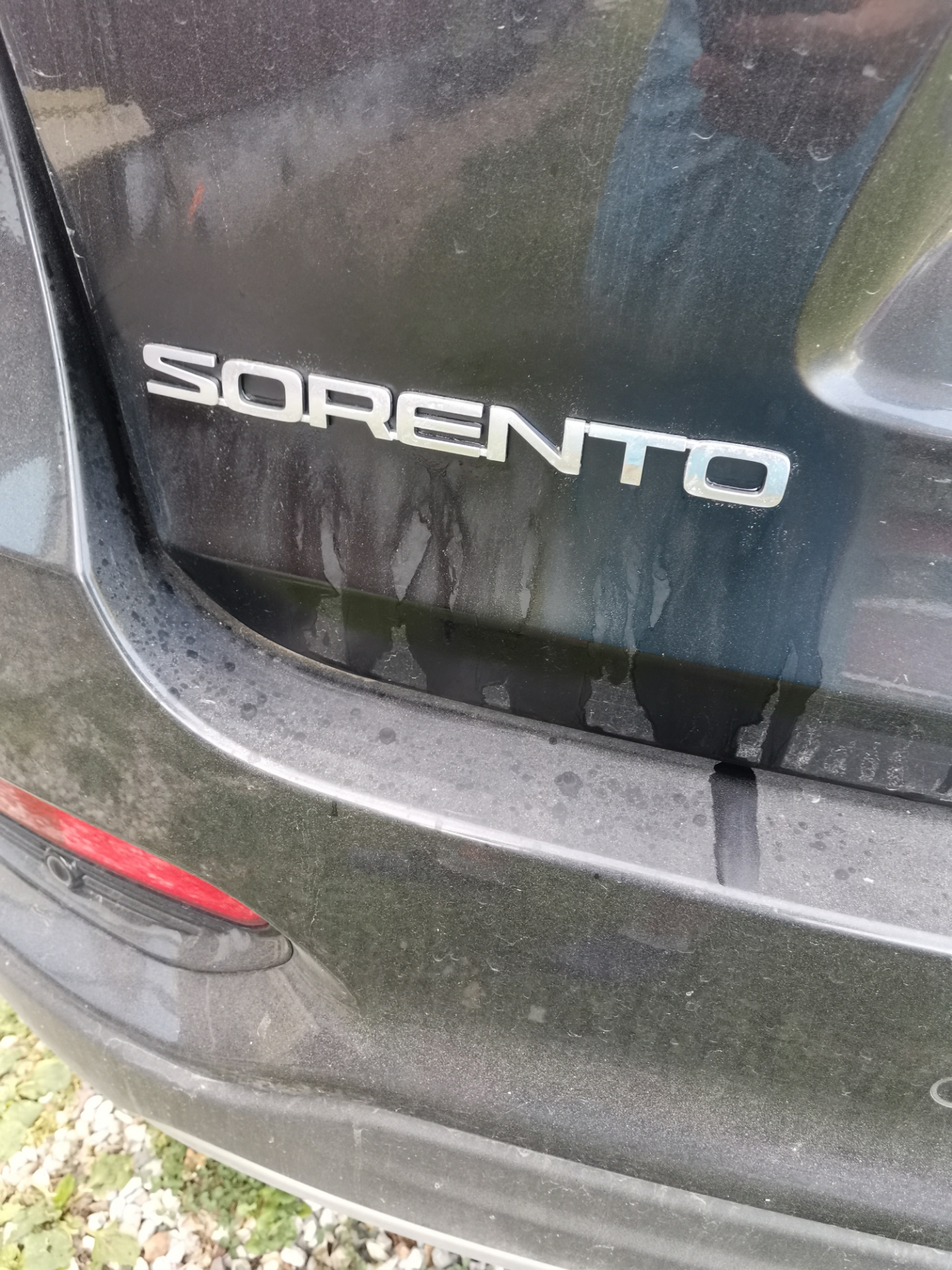

А как надписи убирали? Тоже хочу всю лишнюю азбуку убрать
Брызгал средство "антискотч" (любой на ваш выбор) и через пару минут по чуть-чуть лопаткой для демонтажа пластика оттягивал. Так же подойдет леска, крепкая нить, чтобы просто прорезать скотч между надписями и авто.

Хорошо получилось. А он надеюсь безабразивный это силлит ?
Абсолютно
BlackFlash-MMC
Абсолютно, он кислотный, с ним нужно быть аккуратным и потом помыть места обработки
Если не секрет, зачем убрал надписи?
написал же, что лишние ))))
Sergei-750
Решил что будут мешать при полировке, да и хром цветёт со временем, хотя здесь какой-то стойкий. На вольво менял на дверях по низу 1 раз и решетку радиатора за 3 года 3 раза по гарантии. А потом посмотрел и понял что на черном хорошо смотрится без него. Еще и плёнкой с серой надписью "КИ" знаки заклеил и вообще по кайфу мне.
