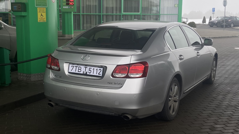

С покупки машины не работал круиз и горела ошибка check PCS. Периодами я задавался вопросом это все восстановить, но в связи со сложной ситуацией в Беларуси с запчастями к Лексусу я на это дело забивал.
Вообщем, как же я все же его победил.
Первым делом заменил блок управления ремнями безопасности, который находится в багажнике. Check PCS начал появляться только после 30км/ч. После заменил блок круиз контроля в ногах водителя. Check PCS стал гореть постоянно. К слову вместе со старым блоком ушла ошибка B2059, но появилось новая B2624. Эта ошибка появлялась из блока регулировки рулевой колонки. По диагностике показывало, что блок не видит скорость. Было принято решение поменять его и вместе с ним приборку(во всех описаниях ошибок были описаны возможные проблемы с приборкой). И о чудо, после замены приборки с блоком регулировки рулевой колонки заработал круиз и даже адаптив, но check PCS на приборке все равно горит.
Дополнение. Решил подкинуть обратно свой блок управления круиз контролем, на котором check PCS загорался после 30км/ч. Ошибки больше не появилось.
Блок управления рулевой рейкой: 89227-30020
Блок круиз контроля: 88240-30420 (88240-30440 Япония)
Блок ремней безопасности: 88240-30420
