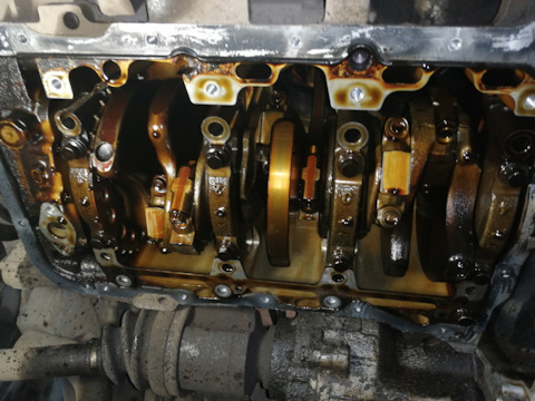

И так, прошлая запись закончилась на том, что я загнал машину на замер давления масла и ревизию шатунных вкладышей, вопреки мнению мотористов, что всё с мотором хорошо и нехер туда лезть.
Главной проблемой было добраться до датчика давления масла. Что бы его аккуратно выкрутить и ничего не разворотить, пришлосьснять компрессор кондёра. По другому только если руку и пальцы сломать в 8 местах. 🤷
Предварительно хорошенько прогрели мотор, подготовили манометр с нужным переходником и, не дожидаясь пока остынет масло, принялись за демонтаж приводного ремня и компрессора кондея. Заняло это всё не более 10-15 минут. На улице жара в +35 (это для тех, кто начнёт говорить, что замеры проводились на остывшем моторе, остыть он там ну ни как не мог успеть). Как итог манометр показал давление на холостых в районе единицы… Иногда дёргалась чуть ниже. На нажатие газа манометр реагировал моментально, подкидывая стрелку. Точных цифр сейчас не вспомню, но пришли к единому мнению, что насос скорее жив, чем мёртв. Опять же полез в интернет и нашёл записи людей о том, что у них после полной капиталки, на новом маслонасосе тоже показывает 1-1.1 на холостых. После активной езды и хорошего прогрева масла давление падает до 0.9. Перед визитом в сервис я поменял масло в моторе на Ликви Моли 5w-40 Molygen. На 5w-30 возможно показания давления были бы чутка меньше, но это не точно.))) А так же распилил снятый масляный фильр что бы перед вскрытием мотора посмотреть на наличие стружки в системе смазки. Фильтр оказался без блёсток и какой либо пудры. Это уже вселяло надежду, что мотор ещё побегает.
К насосу претензий нет и это уже радовало, т.к. цена ориги просто не гуманная. Далее слили масло, скрутили 2 поддона и нашему взору предстал внутренний мир нижней части мотора, который на удивление оказался весьма чистым. Не было чёрного шлака или рыжего лака… Я прям не ожидал такого от машины с пробегом в 290 тыс км. Возможно мотор уже кем то когда и был меняный, но об этом история умалчивает (в Казахстане номер мотора не прописывается в документах, это просто запчасть как коробка передач иди раздатка).

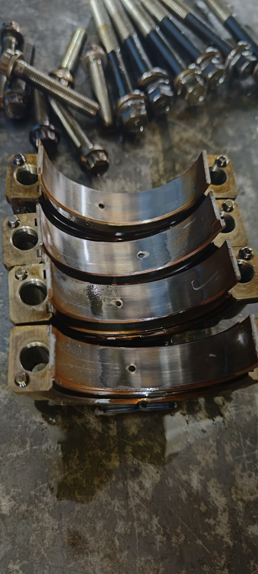

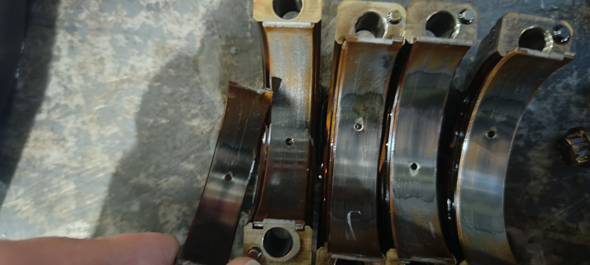

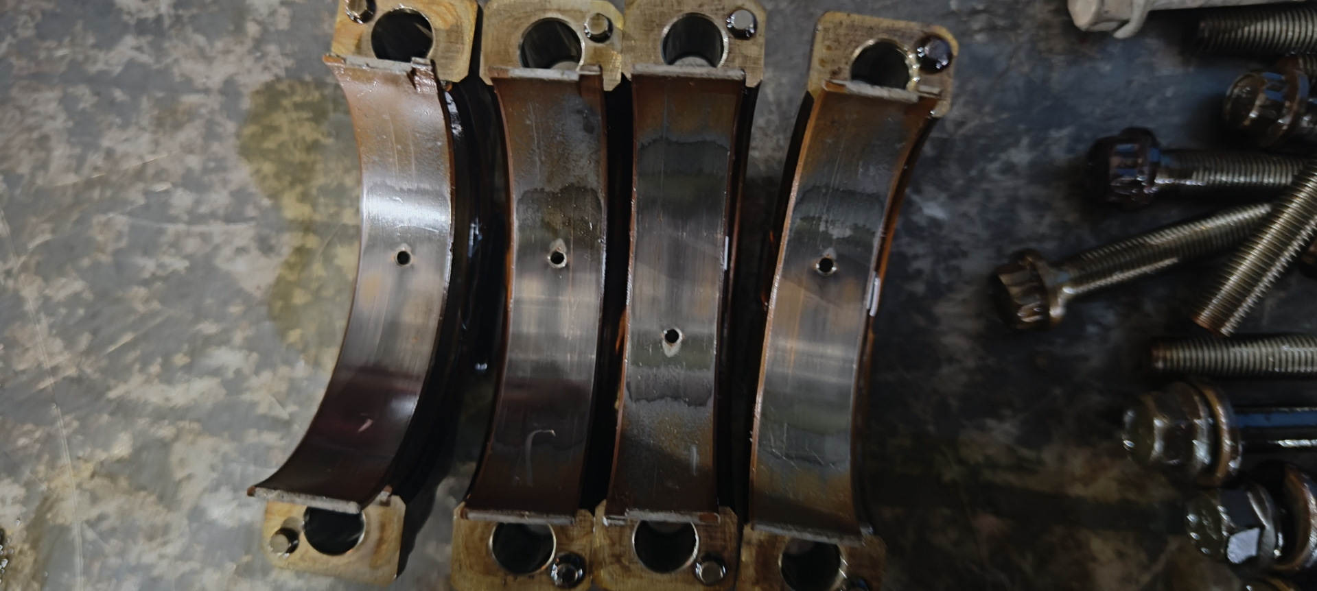

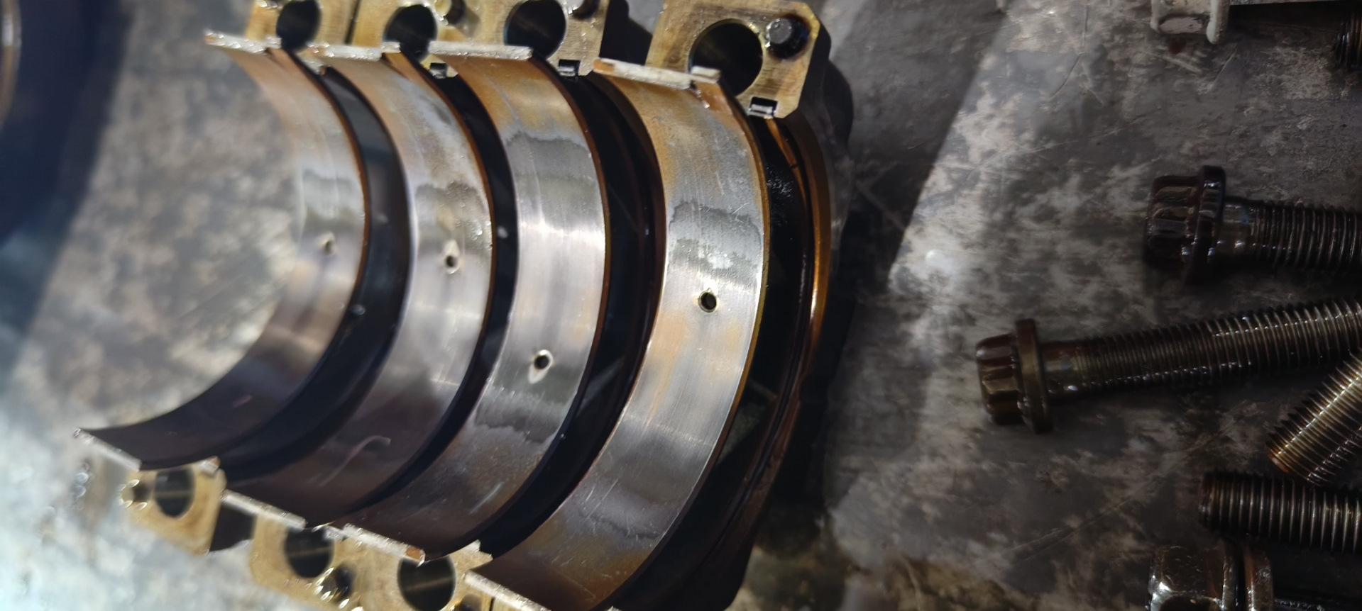

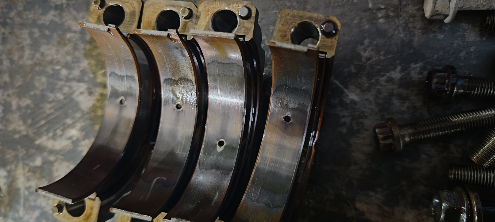

Ревизию вкладышей начали с крайнего шатуна ибо стучок более явным был именно в районе стыка мотора и коробки. Не хитрыми манипуляциями были извлечены вкладыши с 2 по 6 цилиндры. Износ на них был, но что называется, вовремя залезли.
Очень сильно переживал за колено, т.к. сожраное колено это снятие, разбор мотора — по сути капиталка (а скорее замена мотора, т.к. ремонтных размеров вкладышей в оригинале на этот мотор не предусмотрено😳. А дубликатов вообще ни каких нет. Колхозить туда вкладыши от 1MZ не хотелось бы). Но самые страшные страхи не подтвердились. Шатунные шейки были в отличном состоянии, без единой царапинки. На всякий случай промерили микрометром (точные цифры я не помню), элипса нет 🥲.
Итог деффектовки: насос живой, колено живое, вкладыши под замену. Радости не было предела.

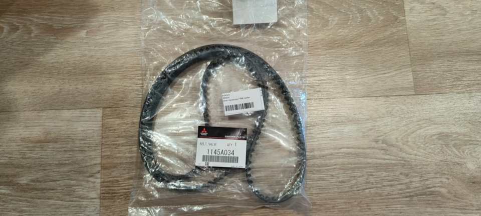

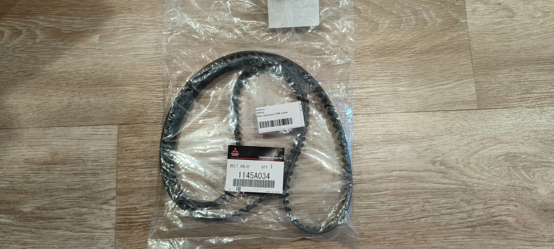

Ну и если уж пошла такая пьянка режь последний огурец… Сняли пластик ГРМ и нашему взору предстал потрескавшийся ремень ГРМ. Это было ожидаемо, т.к. предхоз сказал, что менял ГРМ тысяч 80 назад, т.е. даже по первичной входной информации я сразу был готов к замене, а увиденное под пластиком, только закрепило намерения.
Обзвонив магазины города, я понял, что в нашей "деревне" тупо приехать и взять всё в оригинале и в одном месте не получится. Да и с контрафактом, как и везде, у нас ситуация печальная. Цена комплекта вместе с помпой выходила в районе 150-180 тыс тг. ДОРОГО 😅 Очень… Опять же, отдавать такую сумму и нарваться на подделку будет оооочень обидно. Поэтому я принял решение не торопиться и заказать запчасти в магазине, который переживает за свою репутацию и очень ею дорожит. Да, пускай дороже по некоторым позициям, но я себя успокаивал тем, что дороже, т.к. 100% оригинал. А он, логично предполагать, дороже контрафакта, заполонившего полки магазинов запчастей.
Речь идёт об интернет магазине АвтоДНК Виктора Федоряева. Для меня в первую очередь это ютуб блогер, основатель канала Накачанные Колёса. Знаком с его творчеством уже много лет и всегда была интересна тематика контрафакта, которую пытался раскрыть автор. И я очень рад, что из маленького магазинчика у Виктора получилось вырости до Интернет-магазина, в приоритете которого стоит не предложить самые привлекательные цены, а отсеить контрафакт и дать клиентам именно то, за что они заплатили. Да, я понимаю, что в наше время не стоит верить всему, что доносится с экрана смартфона, но тут хоть какая то есть уверенность, что придут нормальные запчасти. Как ни как репутацию просрать достаточно легко, накосячев всего раз, особенно, когда ты медийная личность.
И всё бы ничего, но вот незадача. У них не предусмотрена доставка за пределы РФ, но мне пошли на встречу и любезно согласились отправить мой заказ СДЭКом. 😁 На сообщения в мессенджерах отвечают ооочень медленно (или неохотно). Но тут причина, как мне кажется, в том, что магазин ещё маленький, штат сотрудников не большой, процессы до идеала не отрепетированы, а заказов ооочень много. Плюс на время моего заказа у них как раз выпал переезд магазина с одного помещения в другое. А это тот ещё квест, по себе знаю ))) Поэтому старался отнестись к комуникативным проблемам с пониманием.
Мотор раскидали 2 августа, заказ оформил 5 числа, забрал запчасти из пункта СДЭК 21августа. Долго, конечно, но лучше немного обождать, чем нарваться на подделку ГРМ или вкладышей. С таким испытывать судьбу не хочется, потом дороже выйдет.
В итоге чек вышел практически на 56 тыс руб 😬🤦🏻 фото накладной прилагаю:

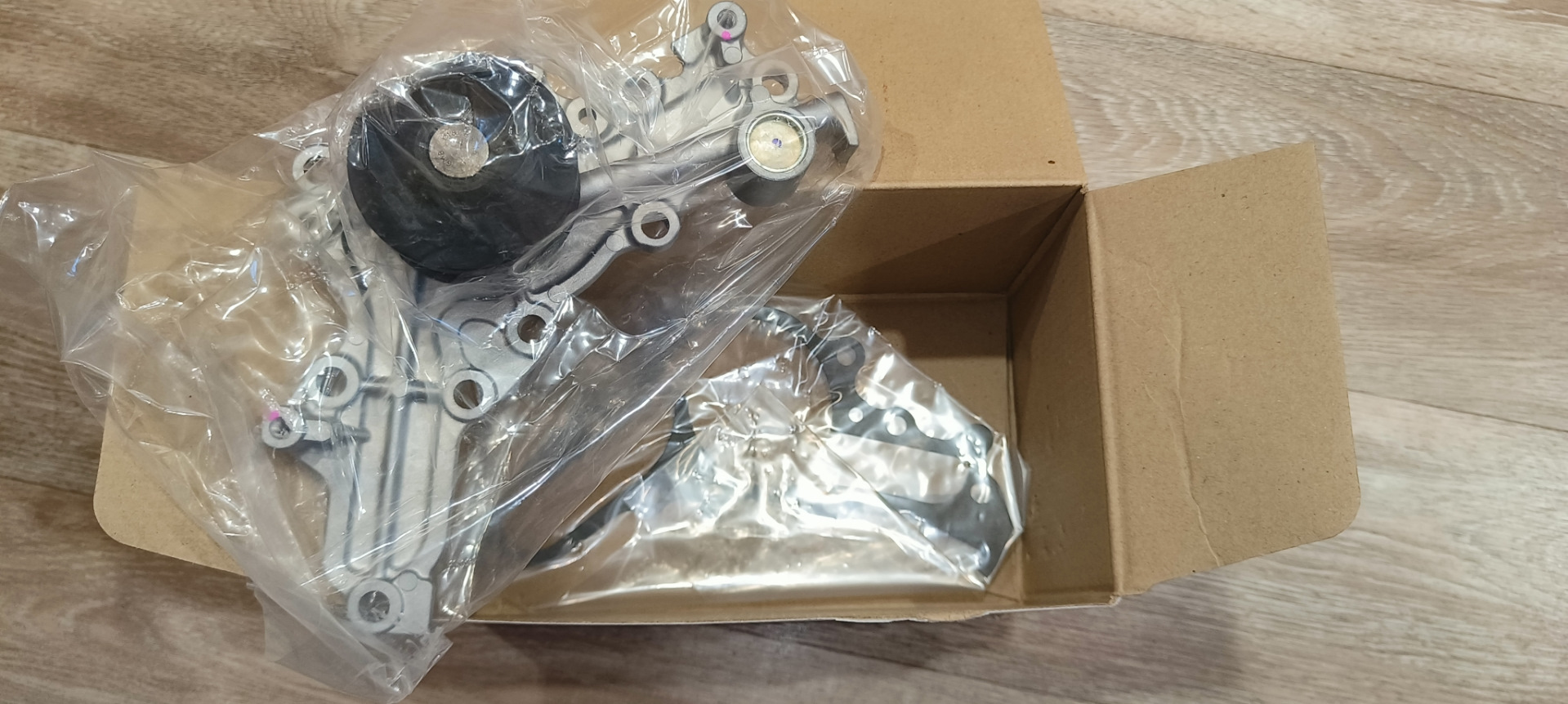

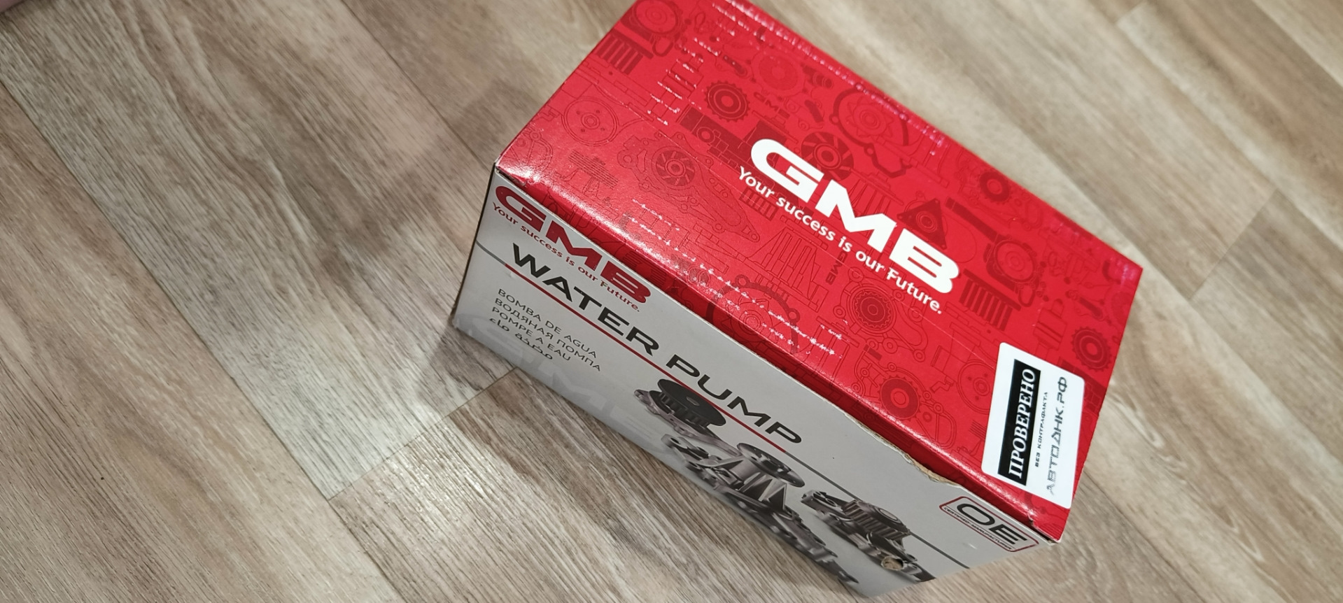

Помимо ГРМ и вкладышей были заказаны сальники распредвалов и колена, помпа, прокладки впускного коллектора и дросселя, уплотнительные резинки на форсунки и свечи. Предвижу комментарии о том, что можно было взять сальники и прокладки не оригинал, а дубликаты именитых производителей, поставщиков конвеера. Да, можно было, но в тот момент меня переклинило и хотелосьвзять именно оригинал. 🤷😅 На помпе решил сэкономить, т.к. орига стоила каких то совершенно не приличных денег. В целом GMB весьма не плохой производитель уже давно крепко сидит на рынке в нише крепких среднечков.

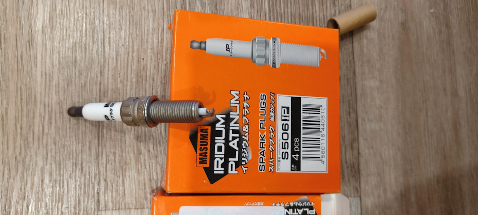

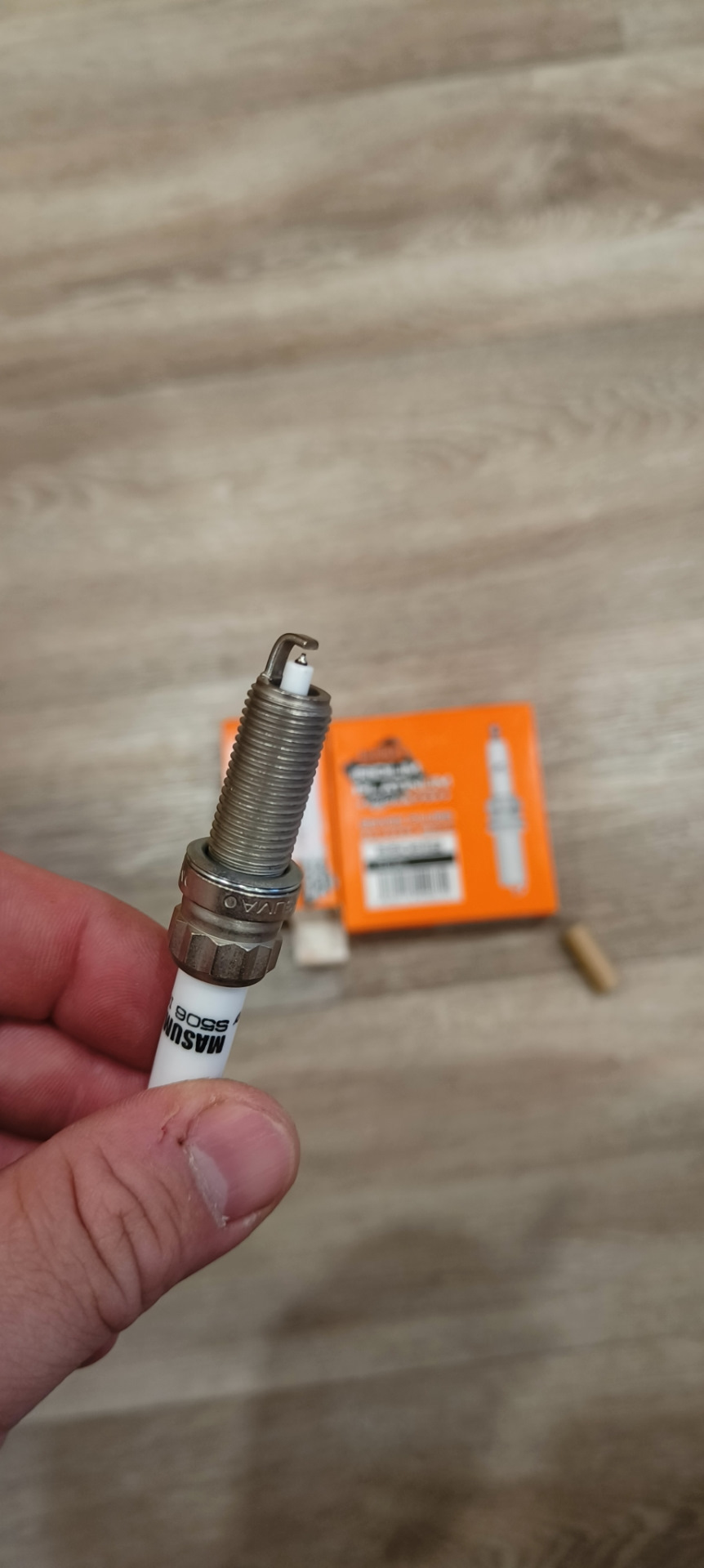

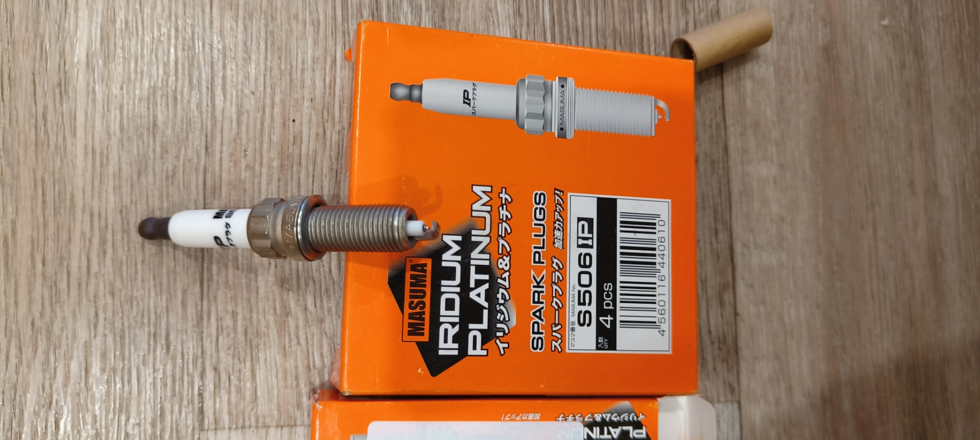

Решил поэксперементировать и попробовать свечи MASUMA. Никогда не брал их свечи и не нашёл каких либо более ли менее развёрнутых отзывов о них. Посмотрим как они себя покажут. Если их хватит на 50 тыс км пробега, то уже не плохо, как по мне. Артикул подбирал на сайте производителя.

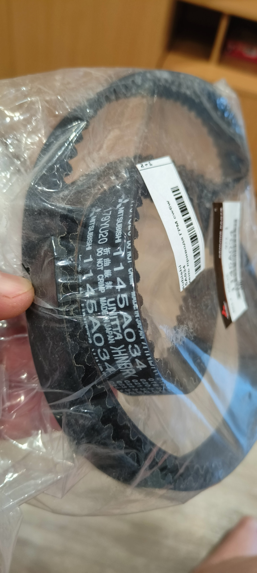

Далее было очень интересно понюхать ремень ГРМ 🤦🏻😂 Никогда раньше не подумал бы, что что бы определить оригинальность ремня, его нужно нюхать. Много читал, что запах у оригинала достаточно сильный и приятный, миндальный. И да, так оно и есть… Аккуратно надрезав пакет с ремнём, сразу же почувствовал запах миндаля. 😅 Взвешать было не на чем, но думаю что уже наверное и не понадобиться. Сомнений в оригинальности у меня нет.

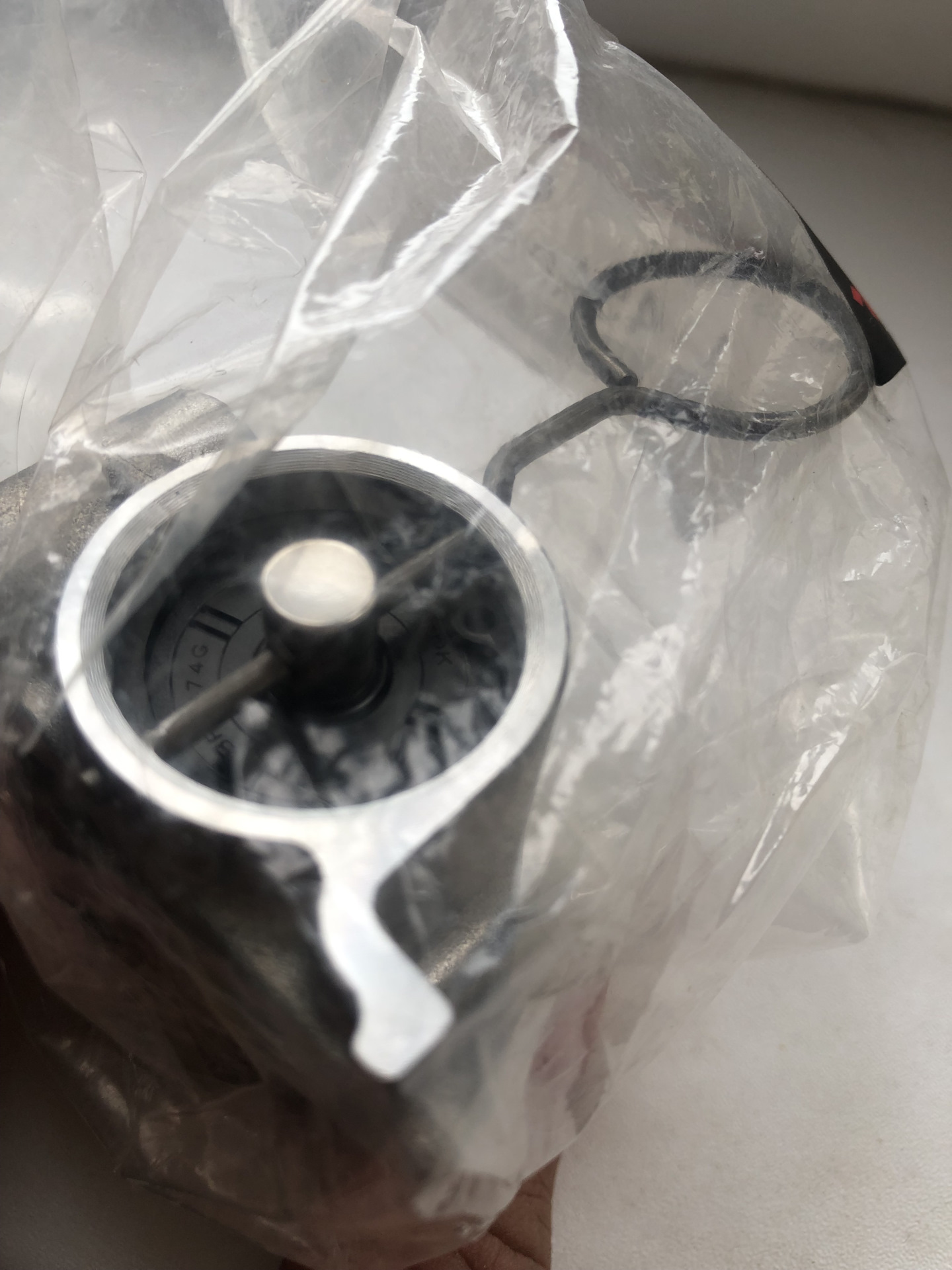

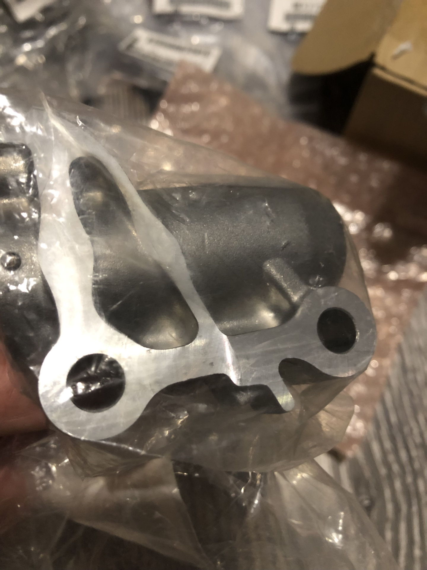

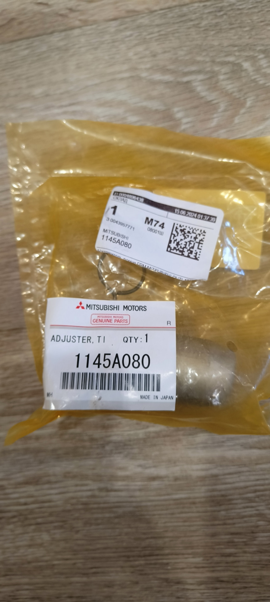

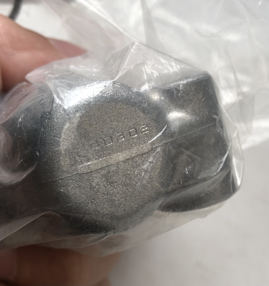

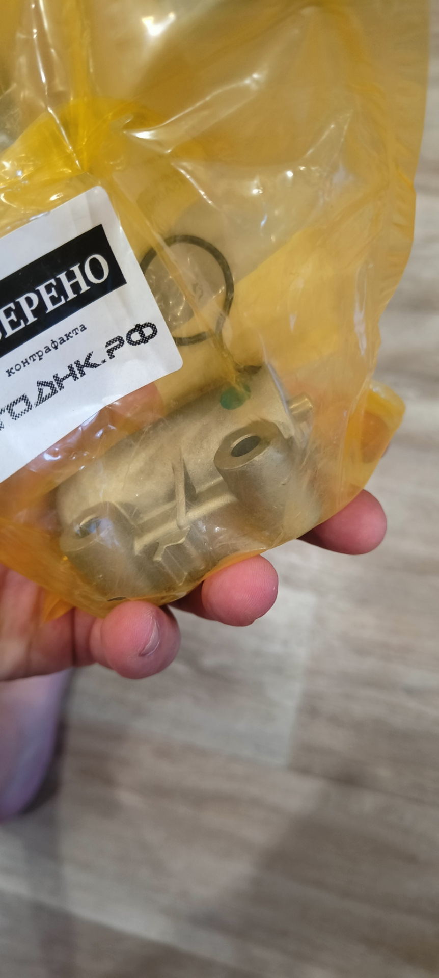

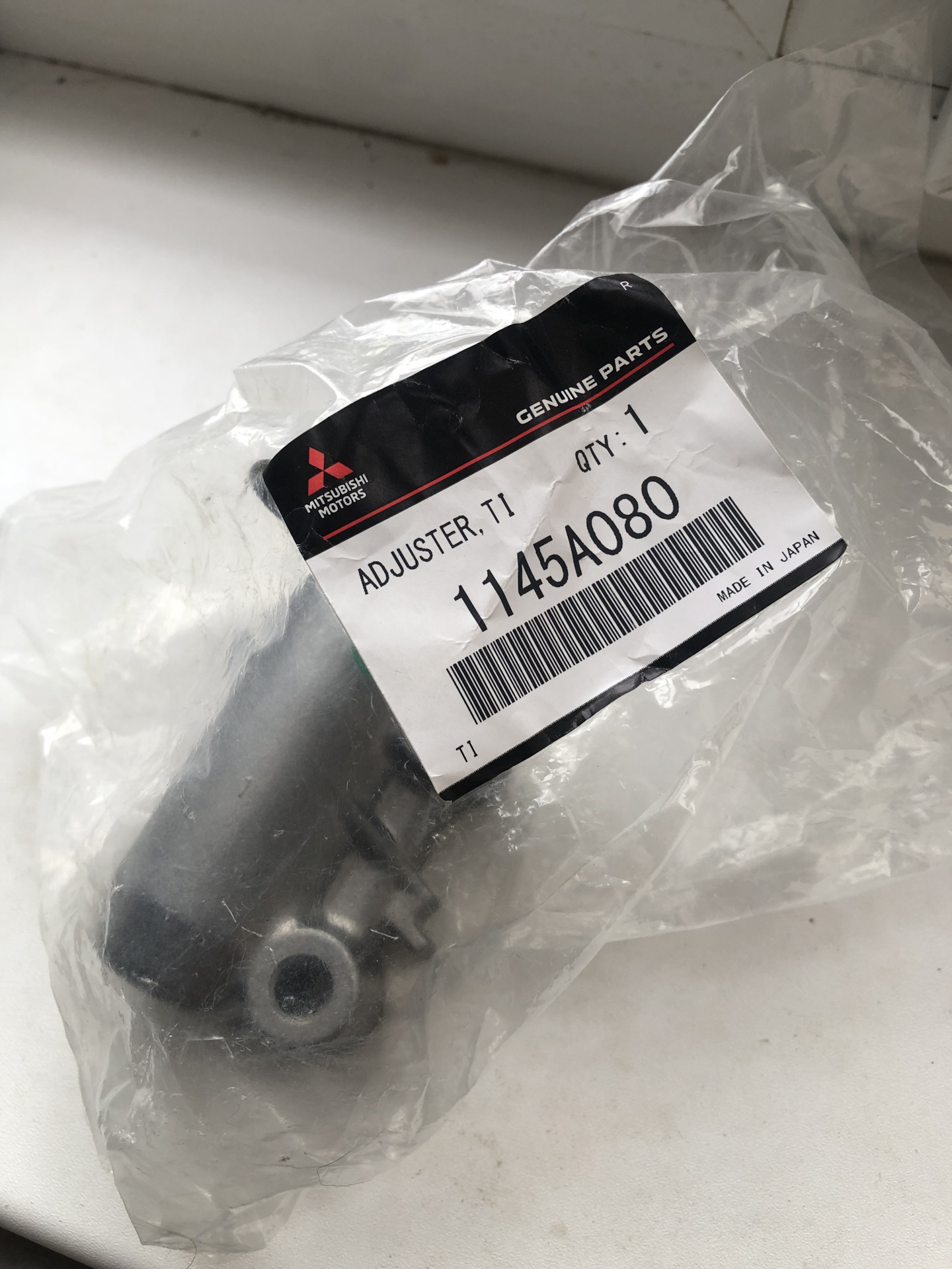

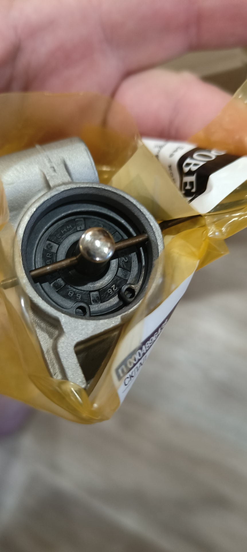

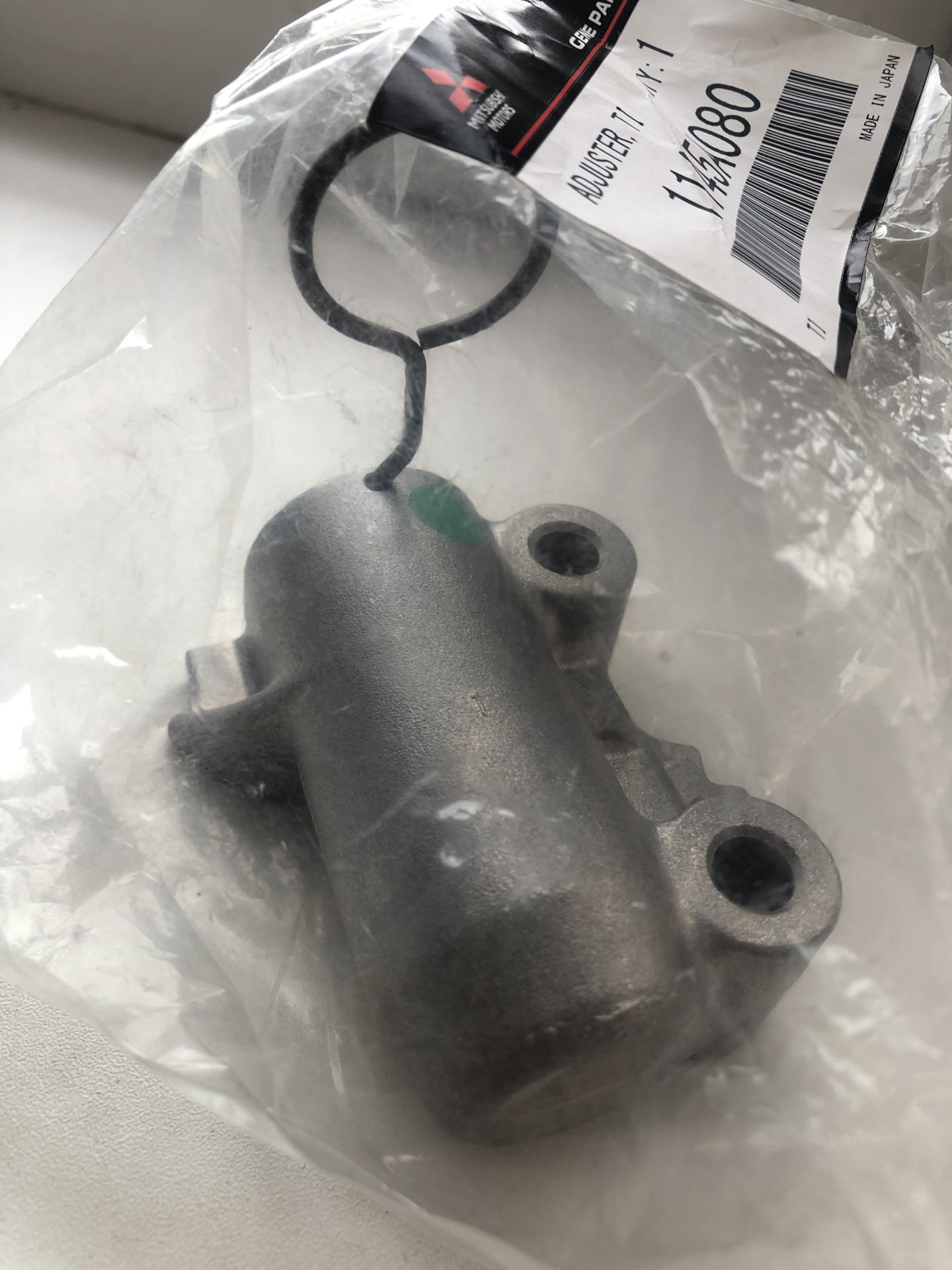

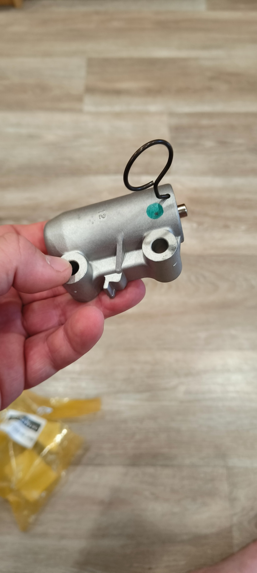

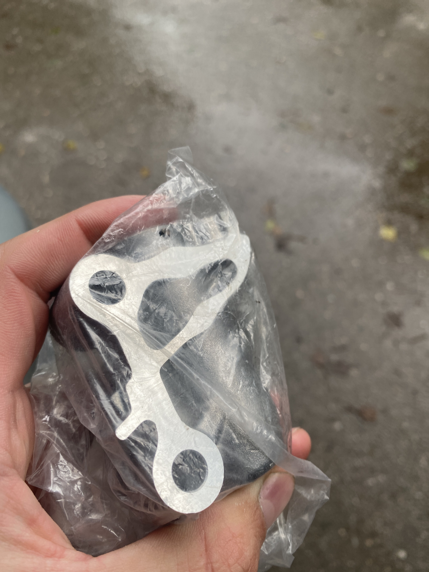

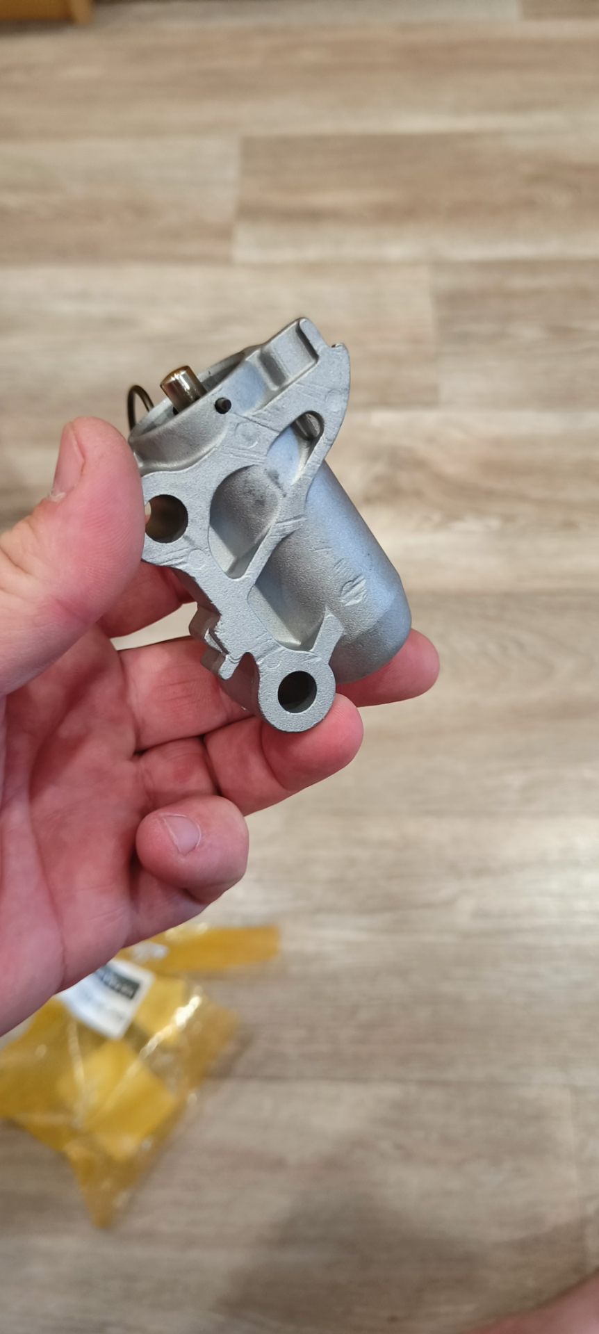

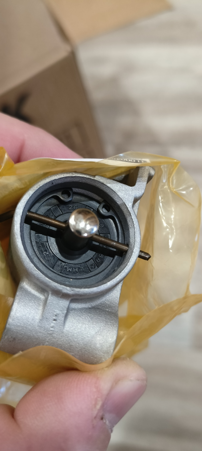

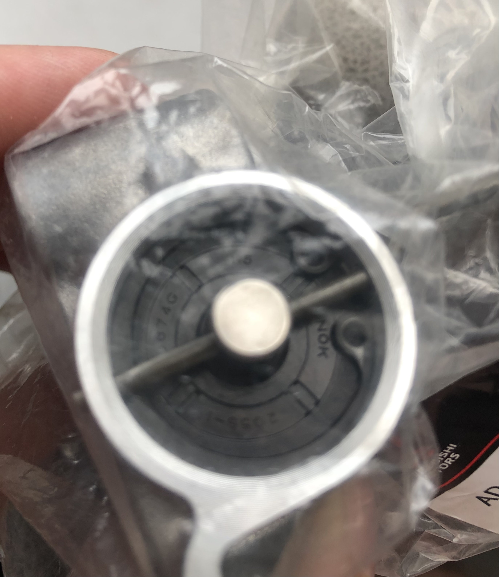

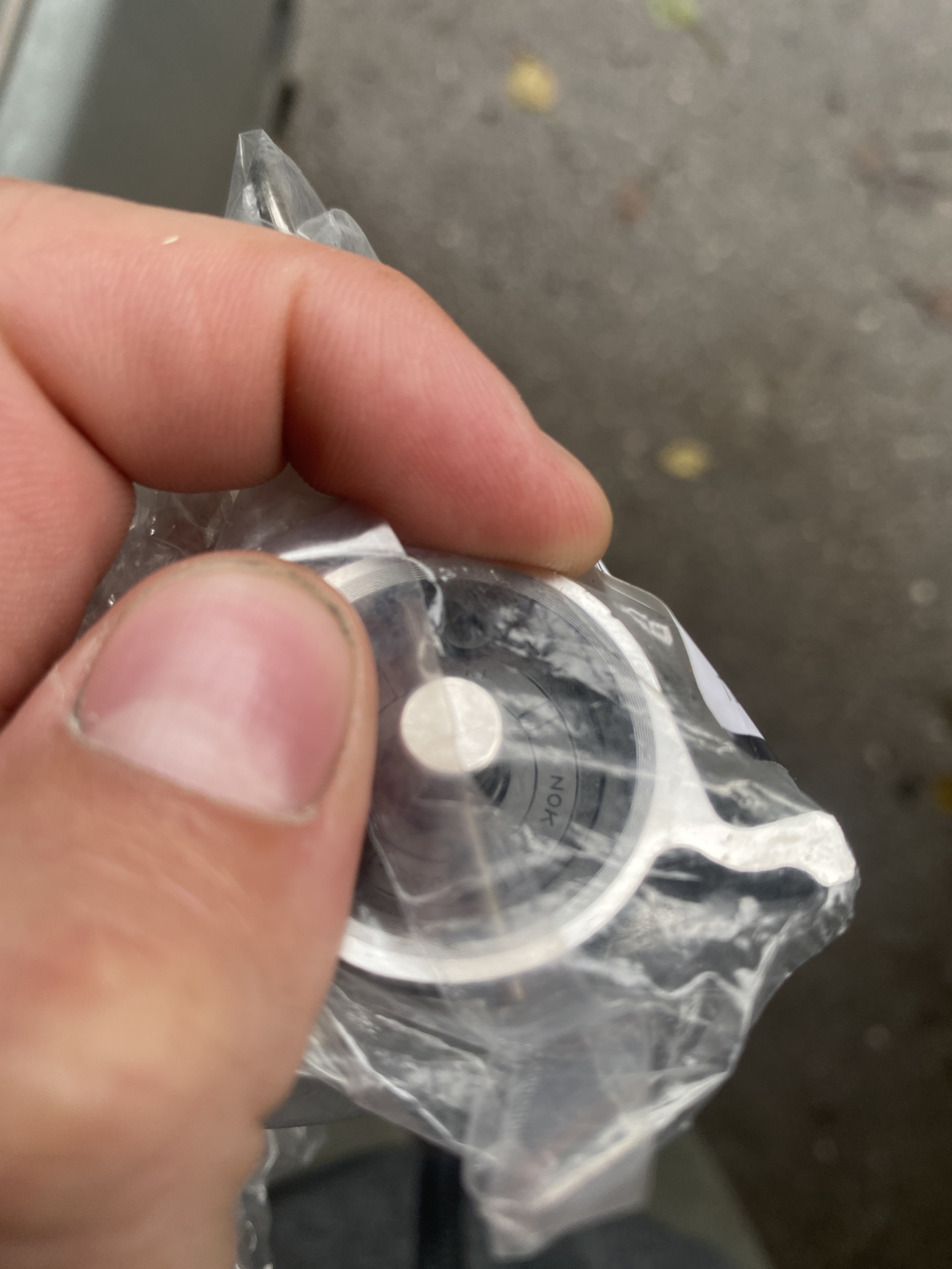

Сомнения у меня возникли только по двум позициям… Первая это самая дорогая деталь из всего заказа — гидронатяжитель. Где то я читал, что сальник у него должен быть с маркировкой NOK, но такой на своём натяжителе я не нашёл. 🤔 Есть тут эксперты? Рассудите:

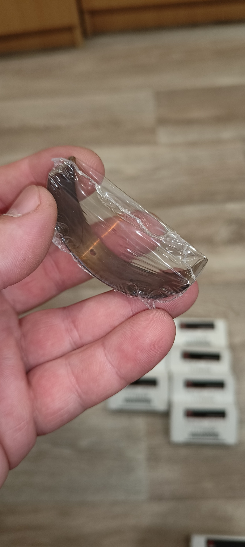

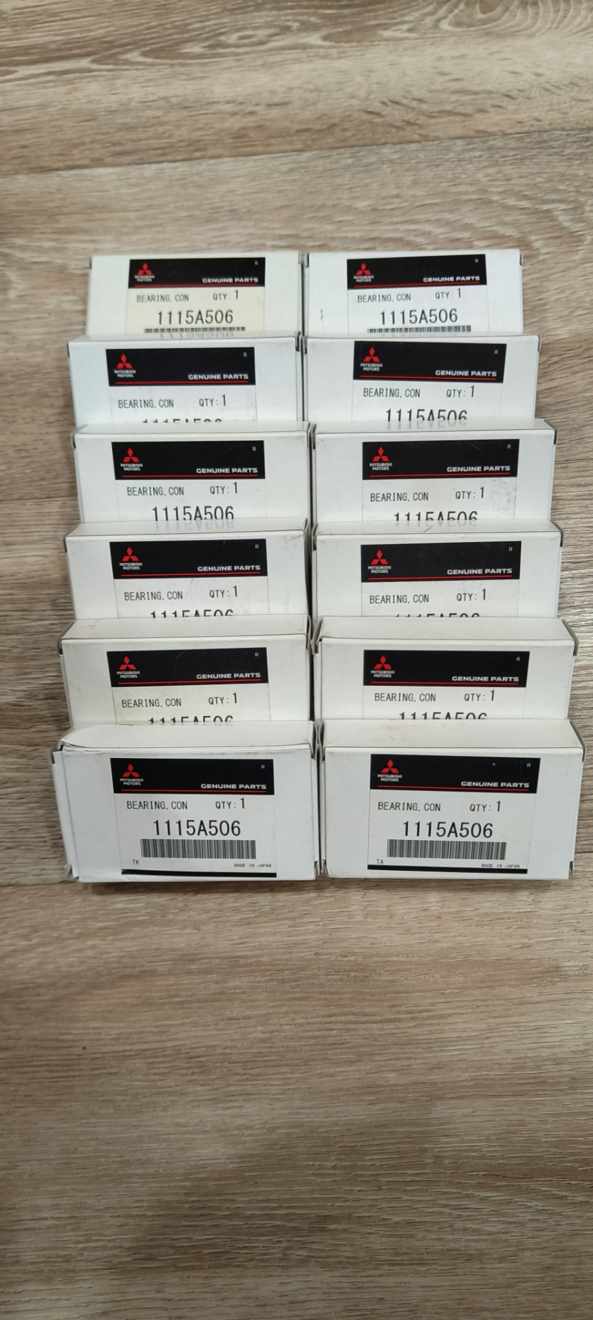

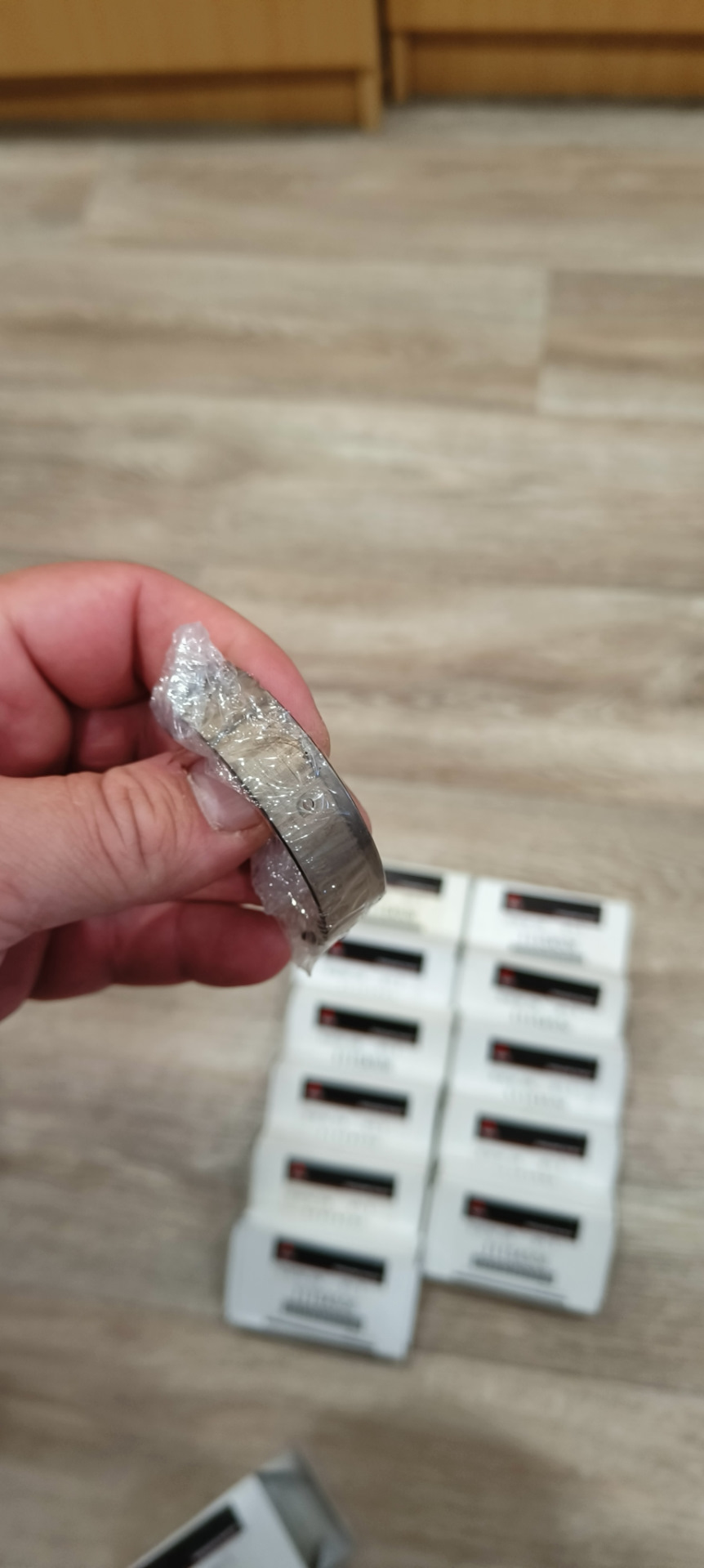

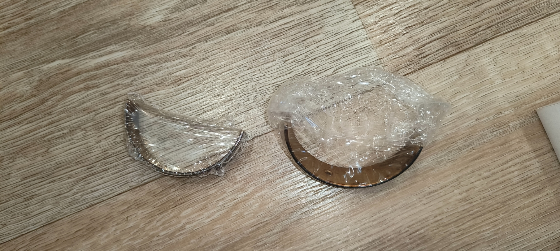

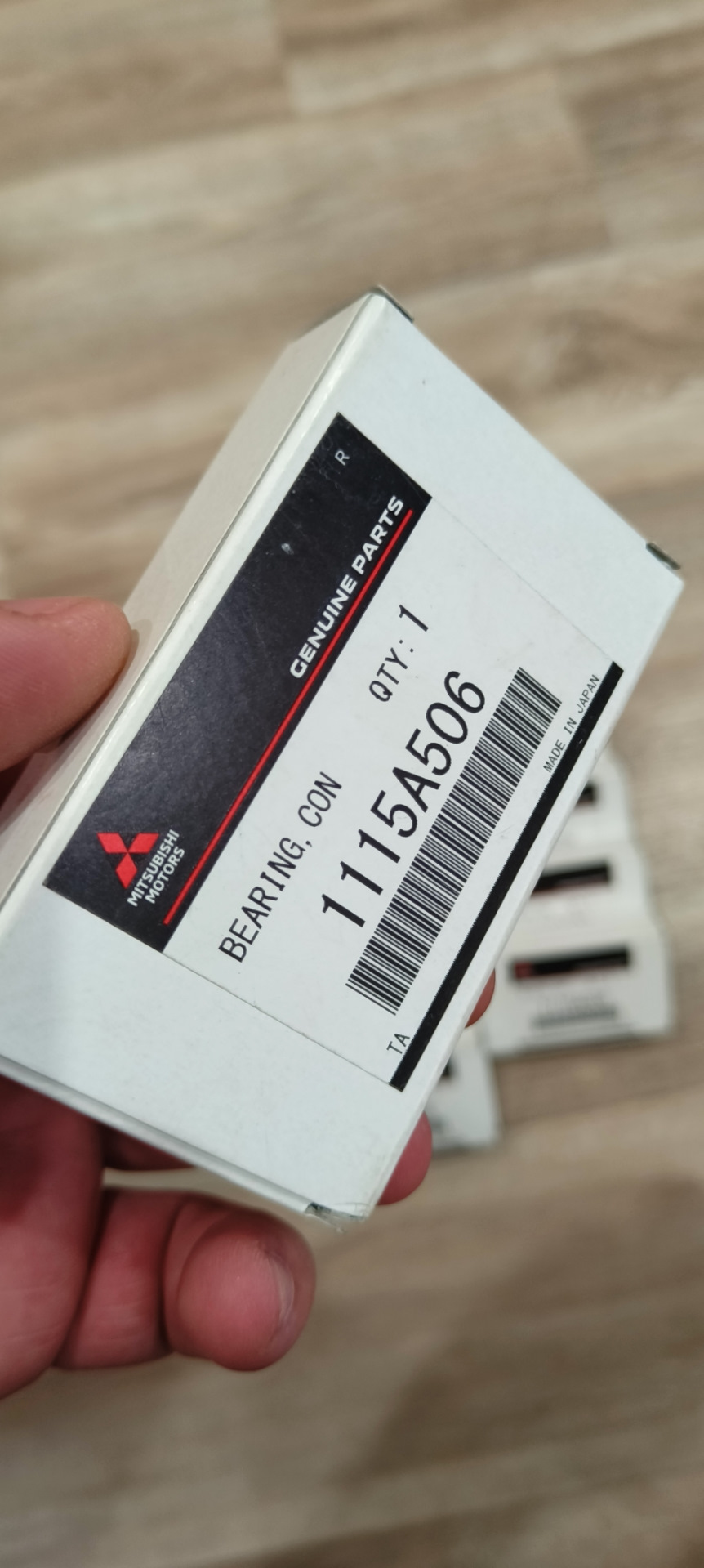

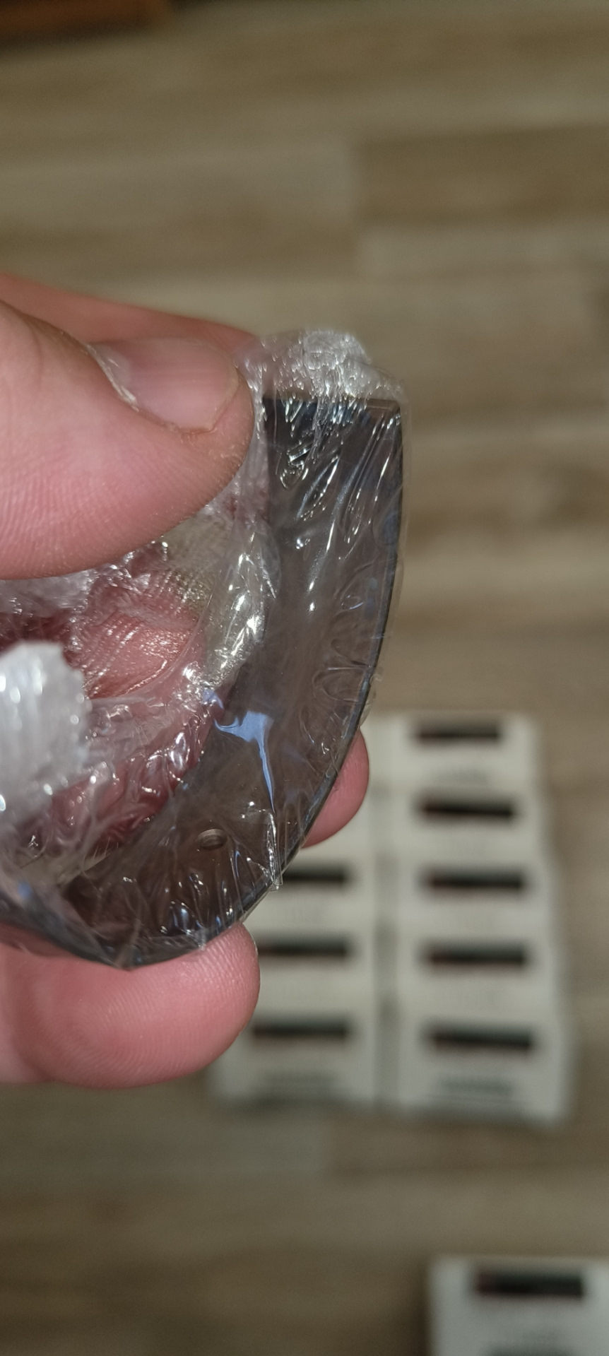

Вторая позиция это один из вкладышей, упаковка которого отличалась от упаковки остальных одиннадцати. Возможно, конечно, как предположение, что именно на этом могла закончится плёнка на станке. 🤷 Но выглядит очень странно и подозрительно:

Гидрогатяжитель паль. Сальник nok и плоскость должна быть фрезерована

В итоге получилась не большая заминка с натяжителем. Сейчас решается вопрос с возвратом. Посмотрим, что они скажут…
Натяжитель я брал в emex, вроде нормальный попался), уже года 3 ходит. В пиинципе я все там заказываю, пока все норм было.

По большому счёту к остальным деталям притензий нет. И ремень и ролики нормальные. А вот натяжник подкачал
Согласен., ✌️🤝👍
Следи за натяжителем
Натяжник походу буду возвращать. Теперь надо придумать где взять нормальный и относительно быстро🤔

Ремонтные вкладыши существуют на мотор 6b31, только не у нас. В Штатах есть
Так что напиши в этот магазин, где покупал. Посмотрим что они скажут. Сразу будет все понятно о них. А на будущее, проще и дешевле заказать комплект ГРМ GATES, со штатов или европы, где удобнее. Там оригинал в наборе, и голова не болит взвешивать ремни. проверять наклейки и тд и тп

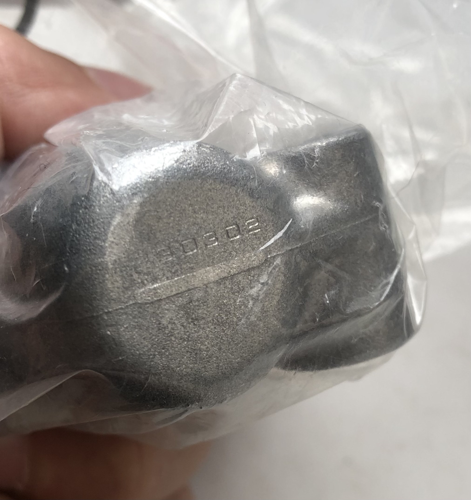

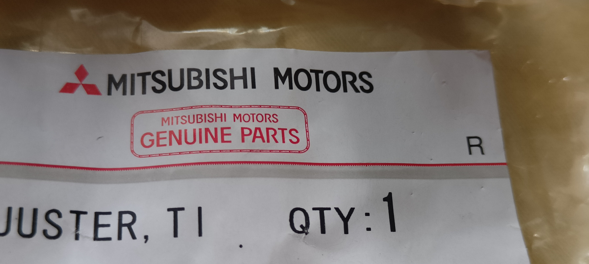

Натяжитель — левак. Нет сальника НОК, плоскость прилегания к двигателю на оригинале отполированная. Зеленая точка не такая как на оригинале. Наклейка на упаковке также говорит о подделке. Погугли как отличить оригинал по наклейке.
Насчет вкладыша — сильно вряд ли, что подделка. Не такой ходовой товар чтоб подделывать, как мне кажется. Во всяком случае наклейка на крупном фото — оригинал.
А что не так с этикеткой? В букве О есть шестерёнка, есть точка, есть надписть SECURITY по окантовке… Вроде похоже на оригинальную.
по той фото что есть не разглядел это. Но что поверхность не полированная и сальник не НОК — тут без вопросов. Себе такое я бы не ставил
Вот тут при увеличении должно быть видно шестерёнку и точку по середине упаковки (если Драйв не ужмёт качество фото). Надпись по контуру ели видно только под увеличительным стеклом. Камера смартфона не может сфокусироваться
вроде да, этикетка настоящая, ну или качественно сделанная если подделка. Но сам натяжитель…этикетка это уже на втором плане оказывается
Где то я тут читал, что на оригинальном натяжителе привалочные плоскости фрезерованные. А здесь — нет.
Как минимум посадочная часть должна быть отполированный для большего и точного прилегания.
Хм, а я натыкался на записи, что как раз таки у оригинала привалочные поверхности очень грубо сделаны, будто болгаркой равнялись )))
Можешь скинуть побольше фото с разных сторон (упаковка, стикер, сальник, чека)?
Из опыта, брал такой «оригинальный» как у тебя натяжитель хватило на 5т.км и он потёк, при этом появляется «шлепающий» звук, натяжитель поослаб и прыгал по ремню грм при работе двс.

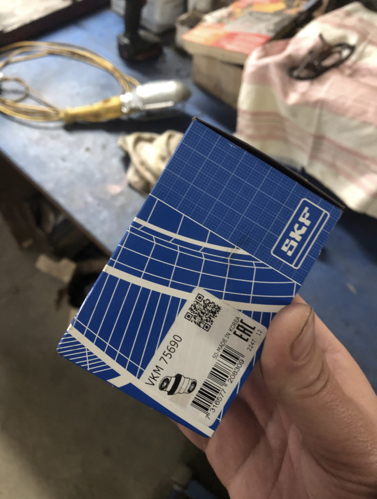

Если не гонишься за оригиналам… натяжитель SKF (тот же оригинал) только по доступной цене, он у меня лично отходил примерно 35т.км и в рабочем состоянии без подтеков и достаточно тугой.
Кинь артикул натяжника SKF, если не сложно
Давление масла норм, у меня на ХХ при температуре масла 90 также, но с вязкостью 0w30.
Тем не менее вкладыши второй свежести, поэтому правильно полезли их менять.
Не хочу расстраивать, но натяжитель не оригинал 🤷♂️.
Тоже собирал комплект ГРМ на оригинале, так и не пригодился … поменял двс.
Так что пока комплект лежит про запас.
По каким признакам ты понял, что это не орига, подскажи
Натяжитель подделка, не фрезерованная прилегающая поверхность, даже на других подделках сальник nok стоит

На твоем натяжителе наклейка белая, это или старый натяжитель или подделка, т.к. у мицу была произведена замена наклейки, сейчас у нее черный верх и белый фон, на других твоих запчастях обрати внимание на наклеек, она правильная.
О том, что они поменяли наклейки это я в курсе и думал, что просто натяжитель из старой партии…
Партия да, может быть и старой, только наклейка такая, как будто ее только что напечатали.
DreamDriveKZ
Вообще как мы лет 5-6 назад заговорили об этой точке на старой этикетке, и один из блогеров с нашей подачи об этом рассказал на весь мир, стали попадаться этикетки с явной точкой, раньше ее искать глазами приходилось, а теперь нет- жирная, прям заметная . Я это к чему, левак стали делать с точками. Потом уже сменили этикетку .
