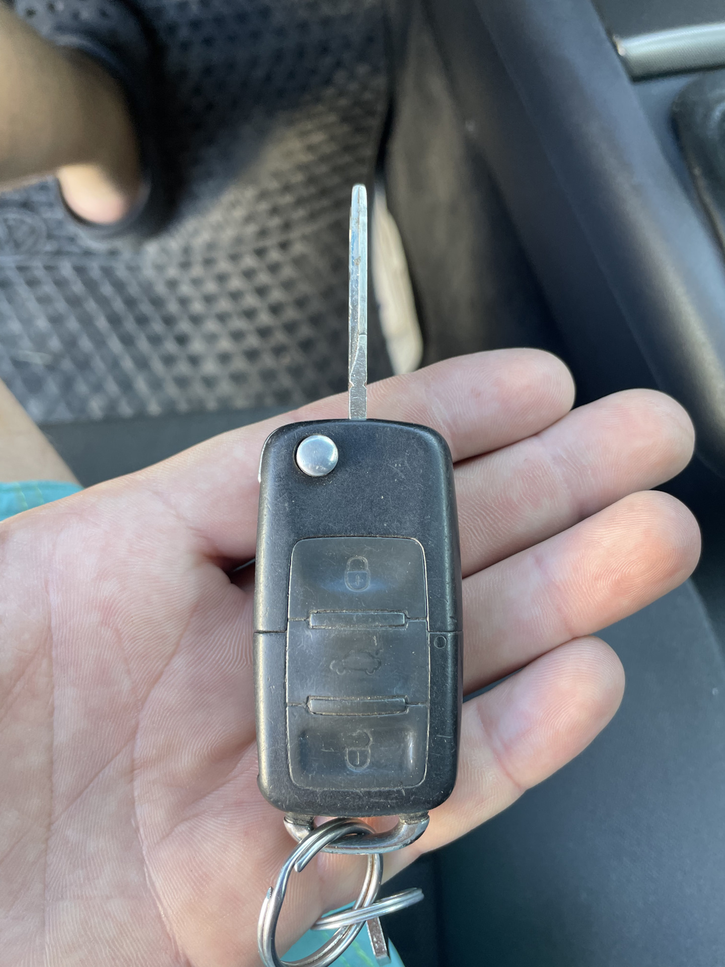

Доброго времени, товарищи. С кнопки на ключе машина закрывается, но перестала с кнопки открываться, приходится открывать машину поворотом ключа. В чем может быть дело?

Тоже самое было, разбери ключ и почисти ! Мне помогло
проверь батарейку в ключе
Посмотри мигает ли красная лампочка при нажатии открывания
Нет, на ключе лампочка не мигает.
скорее всего чисто механическая проблема. думаю, что микруха кнопки отпирания на плате сдохла или отвалилась.
Ну кнопка щелкает, но эффекта ноль. Значит надо новый ключ делать. Поломка кнопки не помешает изготовить новый ключ?
Да разьери ключ и запояй
Svarnoivpassate
Попробуй сначала батарейку поменять. Если не поможет значит проблема в самом микровыключателе кнопки.
Странно то, что закрывает машину нормально, но не открывает.
Такое бывает когда батарейка на последнем издыхании. У самого такое было, только не помню мигала ли лампочка тогда.
XENON2758
Батарейку поменял. Все заработало. Спасибо)
