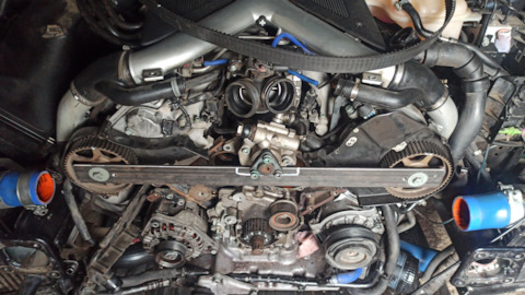

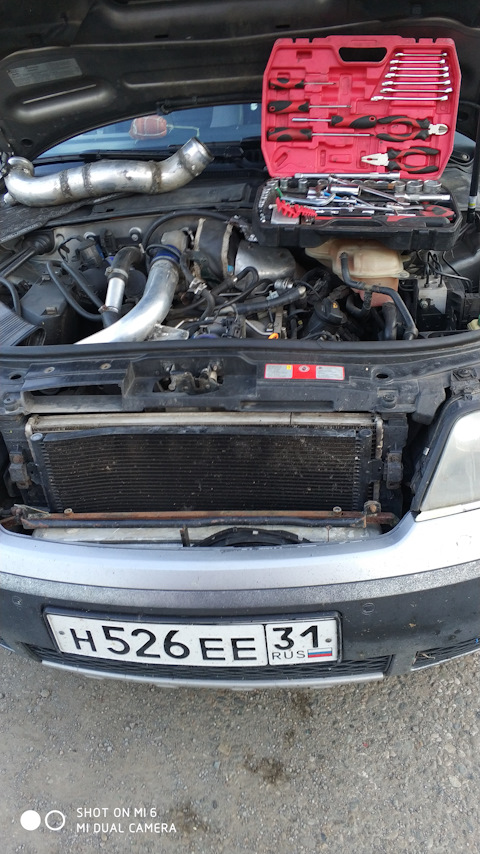

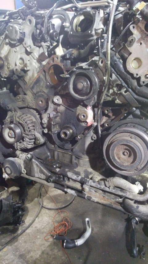

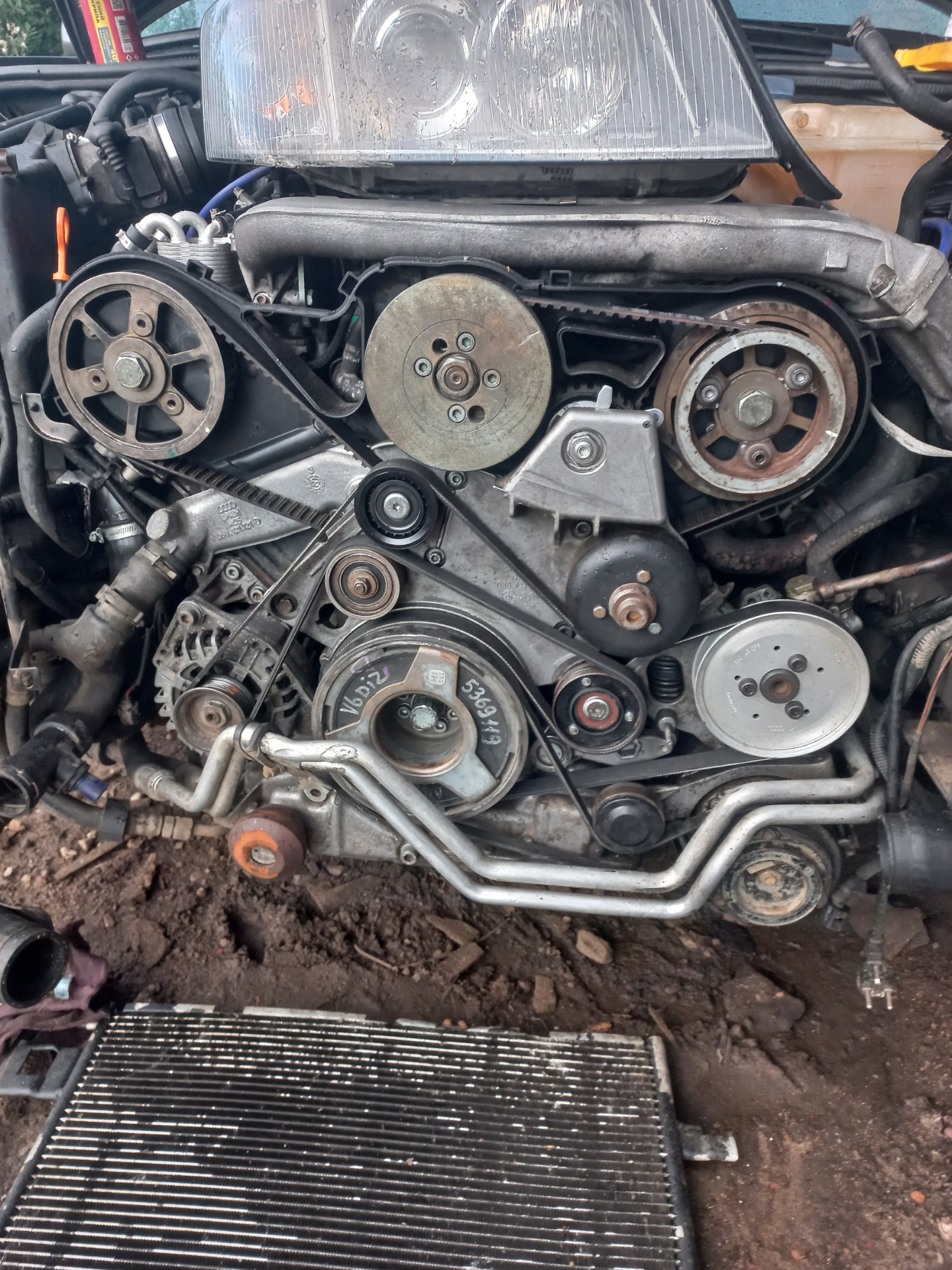

Спустя год владения подошло время к замене ремней и роликов, пробег с прошлой замены получился 80 тыс. км. Некоторые ролики уже начали посвистывать.
Сразу был приобретен комплект роликов ремней и роликов Ina 530041631. Остальное покупалось в процессе.
Дополнительно купил обводной ролик INA | LUK 532016010
И ремень MITSUBOSHI 6PK2405.
Ремень кондея не менял, он ещё живой.

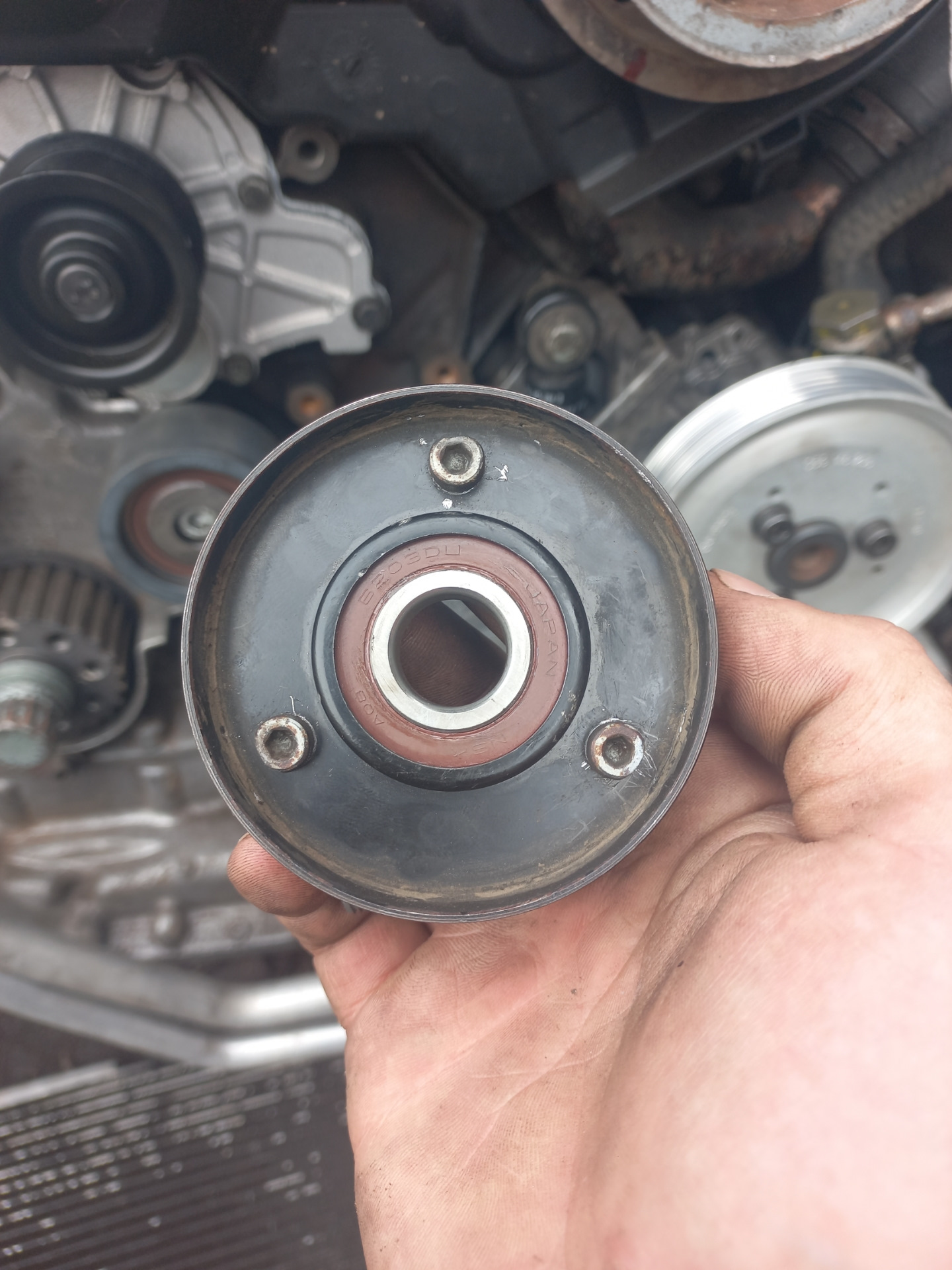

Так же был заменён подшипник в обводном ролике
Попутно всё куда залезали руки намывалось и очищалось.
Раз машина стоит, морда снята, значит надо обслужить агрегаты, плюс имелись проблемы по гуру, ТНВД, стартеру.

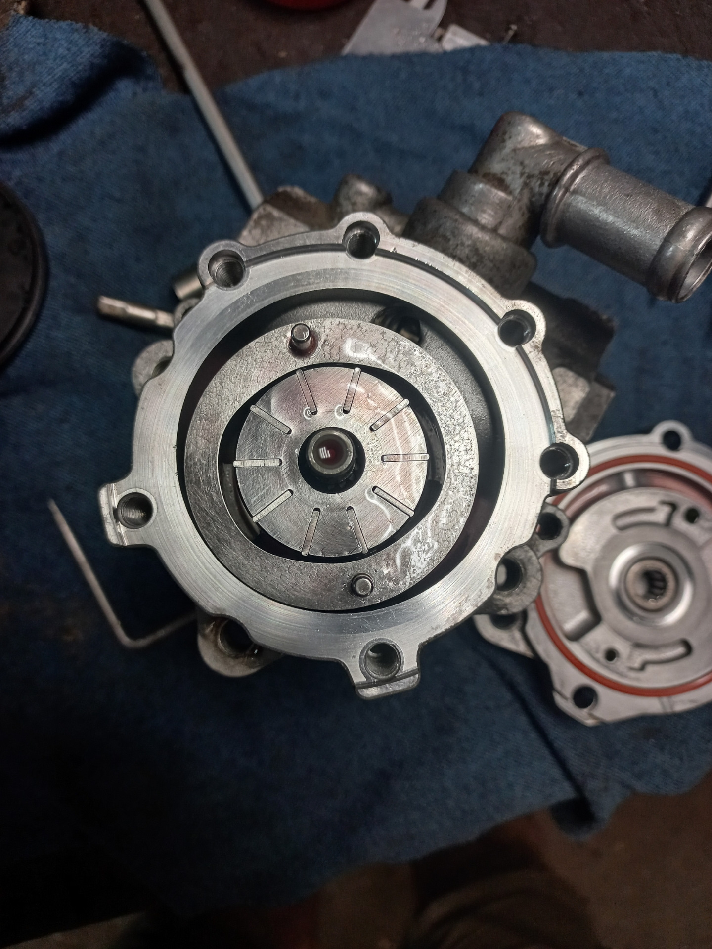

Гур подавывал с момента покупки и руль крутился тяжелее, чем должен, тек с сальника. Сняли разобрали, убрали в металлолом.
Ступеньки выработки видны на фото.
Из запасов сервиса Dikyl9 были принесены 3 насоса, судя по состоянию, один был практически без пробега, разобрал, промыл весь, закинул туда свой клапан и поставил, промыл бак и всю систему, заменил жижу.
Так же мой старый был на втулках, новый на подшипниках.

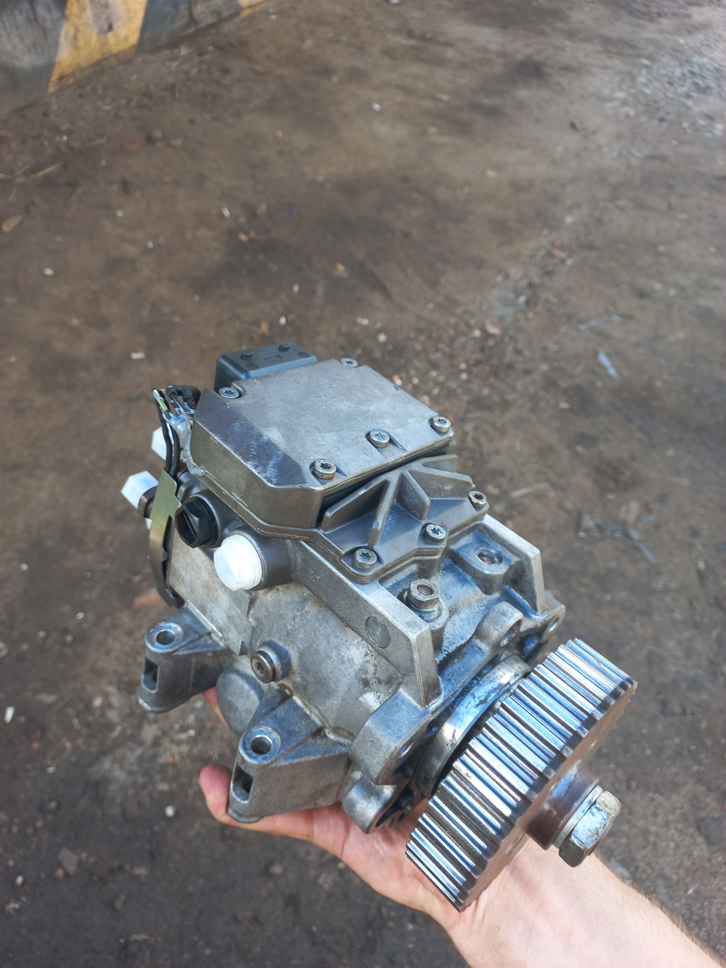

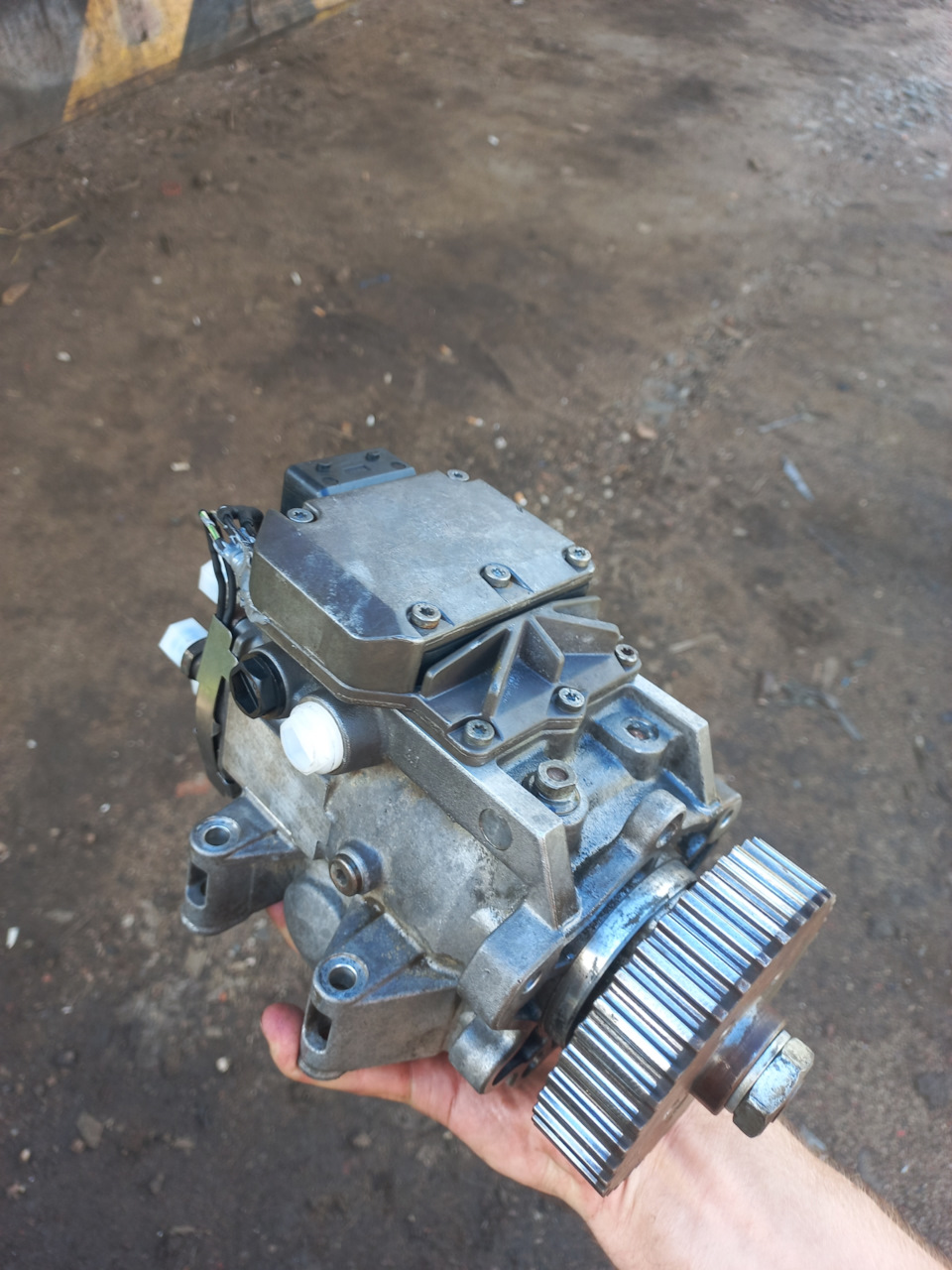

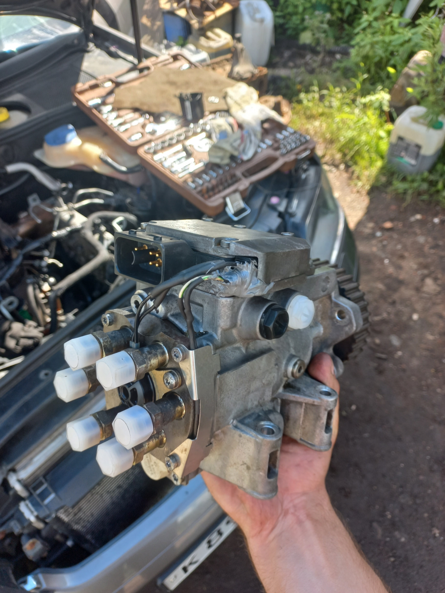

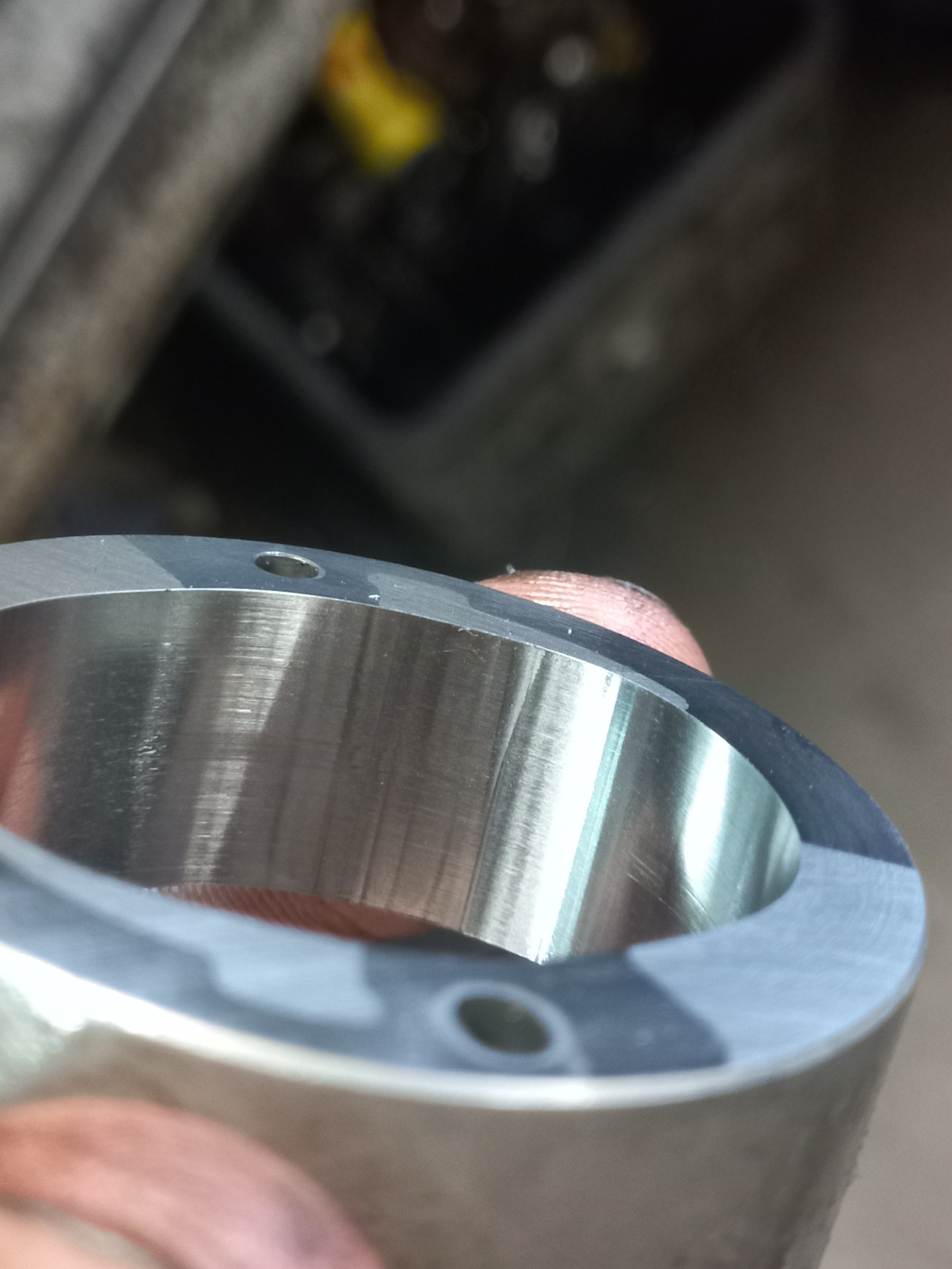

Одной из проблем было отсутствие внутрикорпусного давления в ТНВД.
Была куплена новая мембрана и ремкомплект всех резинок.

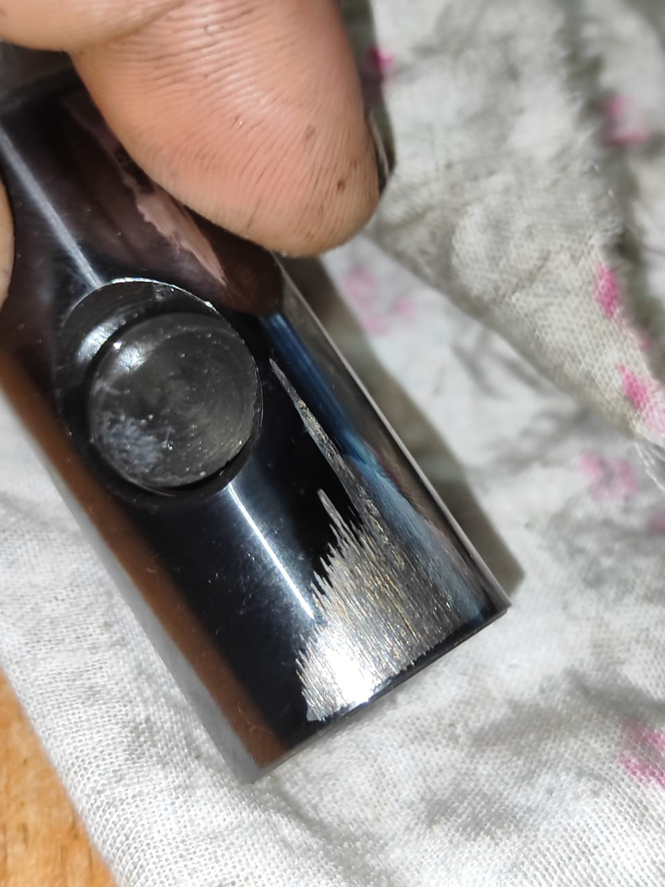

Во время разборки были обнаружены следующие дефекты:
Выкрашивание на подкачивающем насосе
Задиры поршня
Поршень был заполирован и поставлен обратно, ибо покупать новый/ бу в идеале это 1/3 насоса после переборки. Поршень ходит без проблем и усилий.
Спустя несколько дней после установки мне случайно попался ТНВД без электронной части. Купил за 2000р ради интереса.
Разобрав его, поняли, что покупка удачная, окупила себя точно. Насос в нормальном состоянии.Позже поршень и подкачивающий можно будет закинуть в мой. Так же теперь имеется запасная мембрана. Моя старая лопнула в стандартном месте.

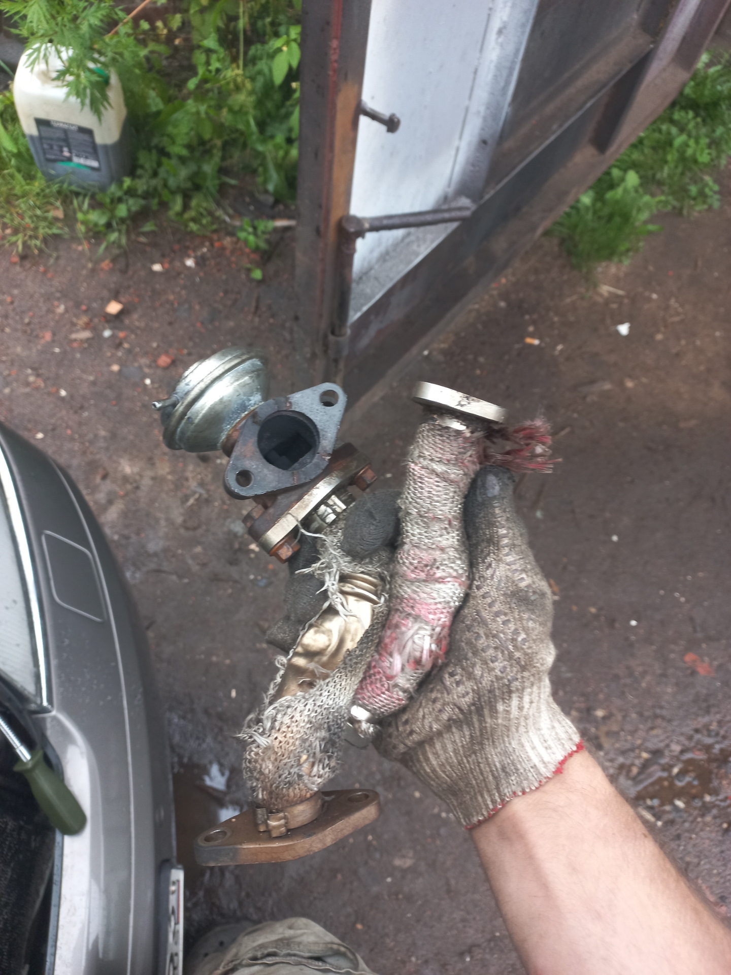

Так же при снятии ТНВД выкинул ЕГР, ибо он уже был отшит.
Заглушки сделаны из фланцев этих же труб.

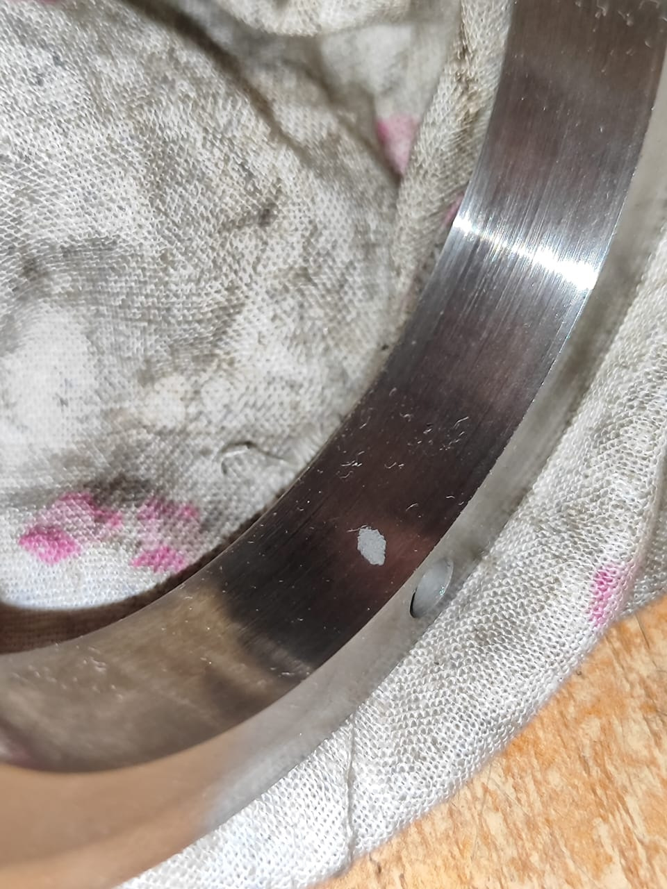

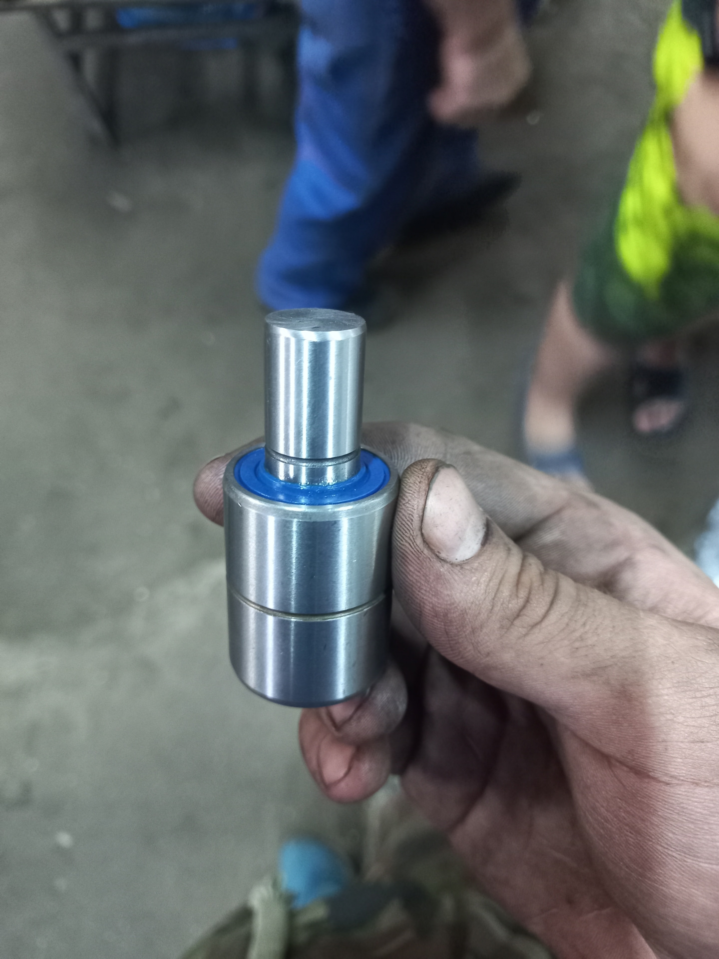

В плите был заменён подшипник на вискомуфту, отзывов про него пока не видел, с пробегом буду писать как он себя чувствует.

Перекатал ты немного грм, надо на 60 менять, оригу на 120.
Честно говоря, не видел нигде информации про 60 тыс. км.
Ремень после 80 не выглядел так, будто его сейчас оборвет
С роликами проблема. Олег шаман по этому поводу видео выпустил, показал последствия переката.
Посмотрел видео, если речь про самое новое. Может брак какой попался, может ещё что, ролики стоявшие у меня не планировали так развалиться
lolroad
Да не, 60 это явно рано. Даже на 75 ролики были нормальные. К ремню вообще никаких претензий
Всё может быть
есть новый подкачивающий и мембрана
Как подшипник, есть в свободном доступе!, себе думаю подшипник или плиту искать б/у?!
Ну следов топорной обработки нет, сделан вроде нормально, встал без проблем.
Пока что пробега на нем особо нет. Машина стоит. Ибо снял сиденья в химчистку и решил посмотреть, что под ковром происходит. А там болото. Вот устраняю эту проблему.
Petrik81
Дизель техник подшибник есть ходят по 50 тыс.
Petrik81
От скании — ок
