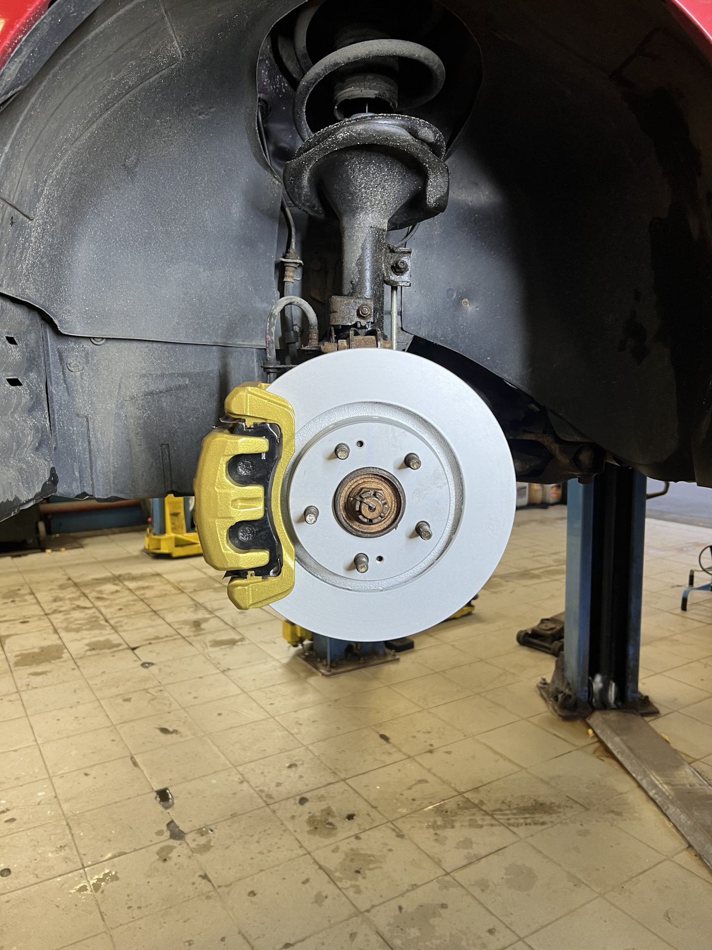

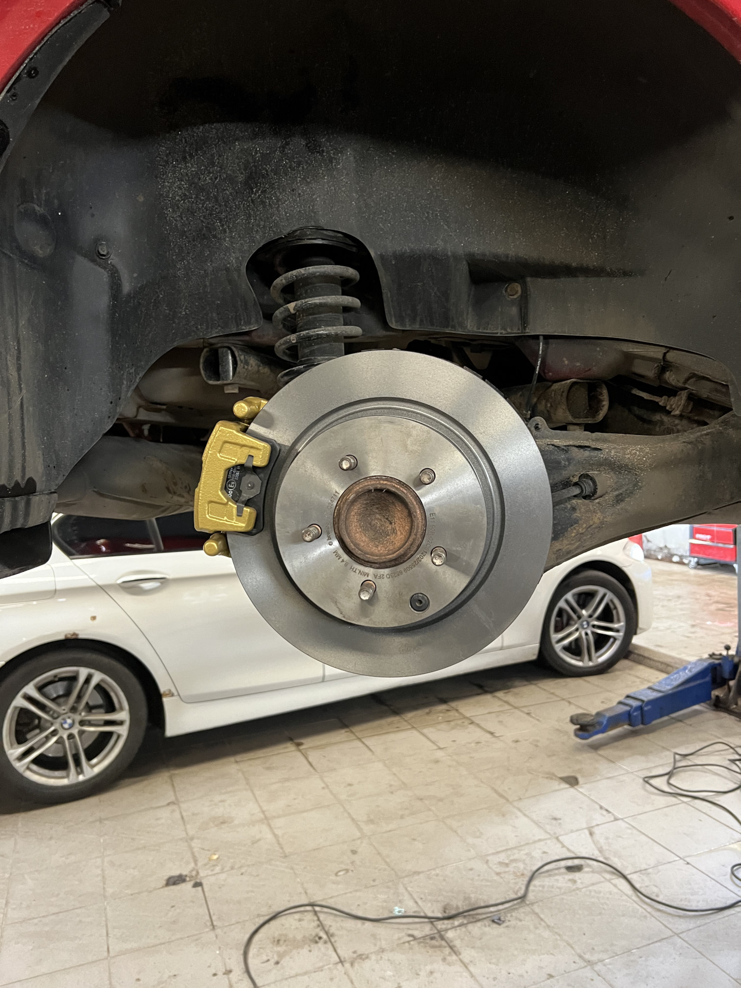

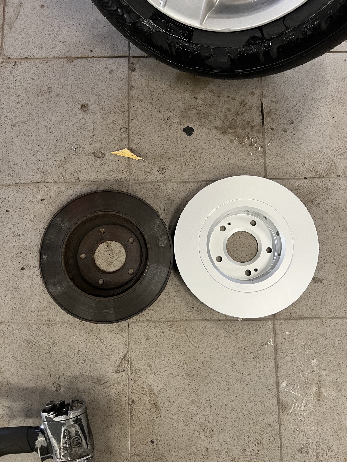

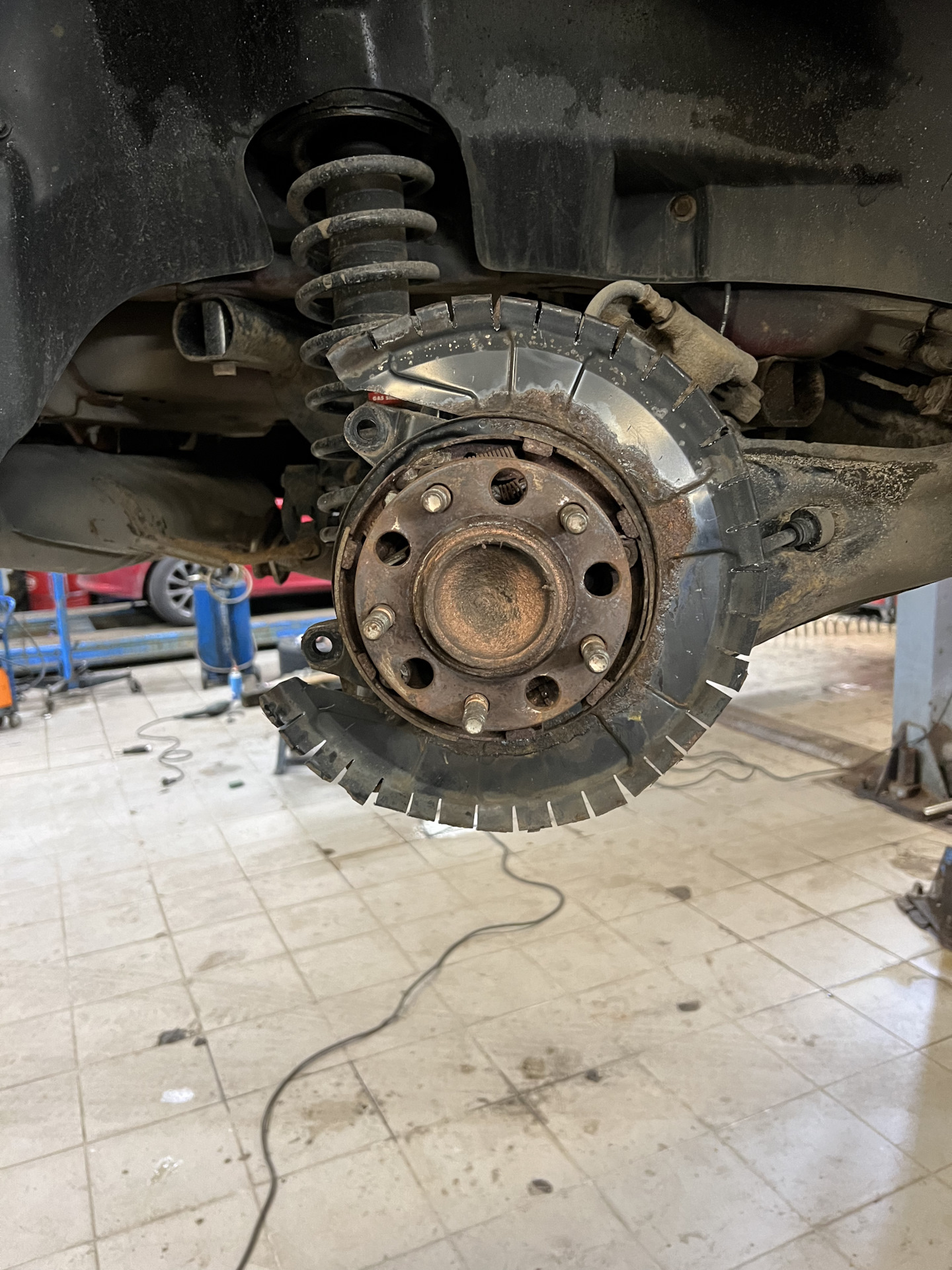

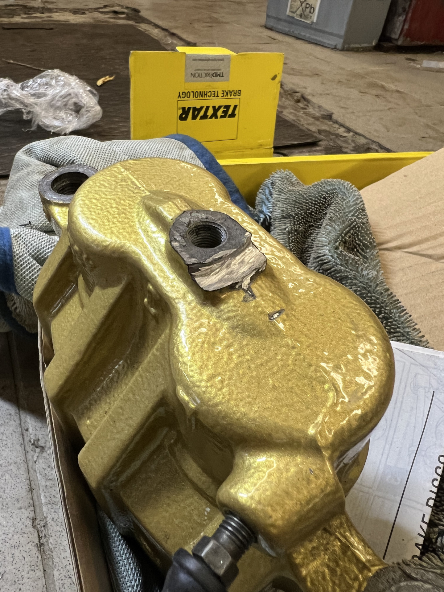

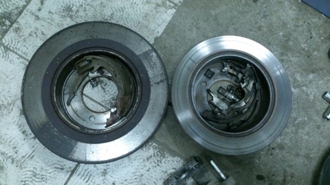

Всем привет, вчера забрал с покраски и переборки суппорта, цвет выбрал gold-золотой-бронзовый-песочный, потому что красные-синие-зеленые-желтые надоели, а выбор был фиолетовые или gold, но фиолетовый круто получается на брембо, но слишком темный получается на скобах, по этому решил gold, также были куплены новые тормозные диски перед 294/24 под два поршня и задние 302/10, номера комплектующих оставлю на фото, все встает болт-он, кроме тормозного шланга, но есть два решения, либо пилим, либо шланги от Аутлендера на переднюю ось, после установки и нескольких кругов вокруг стоянки, скажу что эффект есть, но я ожидал чуть большего, но теперь ждем ГТЦ 22мм, по поводу задних суппортов, если хотите с минимальными доработками то вам нужны суппорта 3503 вместе со скобой, при этом все встает болт-он и даже ручник, а кожух нужно чуть чуть подпилить, по этому рекомендую всем данный тюнинг, спасибо что читаете и ставите лайки 🤝🏽👍🏽💪🏽

"Эффект вау" будет если передние двухпоршневые+задние с 38мм поршнем и ГТЦ 22мм сразу поставить. А эффект от задних с 35мм поршнем на 302 диске я даже не почувствовал, но когда поставил на зад суппорт с 38 мм, эффект, сразу заметил, но под 38 поршень нужно ГТЦ 22 мм ставить, иначе будет пустой ход педали.
У меня сейчас такое ощущение, что жопа сильней тормозит, но мама сказала : УРА ТОРМОЗА ПОЯВИЛИСЬ😅 это при чем не притертые

С 38 поршнем только скобу нужно поменять? Остальное все встает болт-он, в том числе и ручник?
Ну, диск нам нужен с asx и скоба с asx, а суппорт с 38 мм. Те всё с asx, но сам суппорт с rа/xl. И ручник наш будет.
То есть, задний диск не 302 мм, как у автора под 35 поршень?
Нет, диск как раз как у автора.
serg78-24
Если не ошибаюсь, то да
Щитки сгниют быстро от таких манипуляций, не?
Я так делал аж в далеком 2017 году на нескольких бмв и Лансерах, до сих пор живут, можно смело так делать, единственное почистить обезжирить и два слоя краски из баллончика, можно сказать как сток будут держаться, не сгниют
