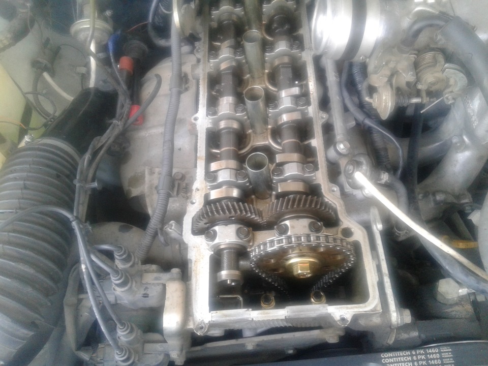

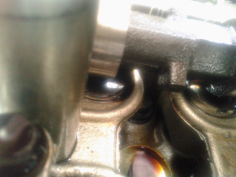

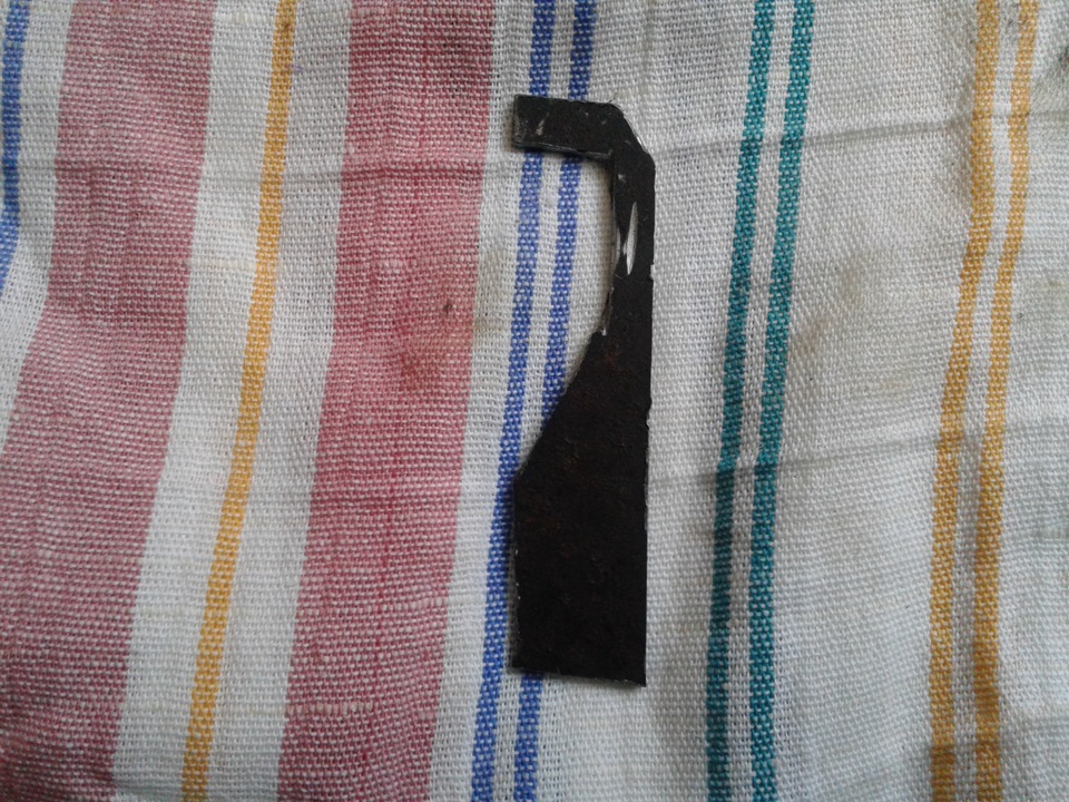

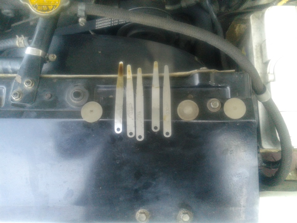

Машина стала с перебоями работать на холостом ходу и греться.Решил посмотреть какой зазор на клапанах и как выяснилось не зря, все были зажаты щуп 0,1 мм не залазил. Сначала хотел на сто отдать машину чтоб сделали, но ни у кого не окзалось регулировочных шайб вообщем решил делать сам приехал к местному токарю д.Серёже объяснил ситуацию сняли крышку клапанов и по одной шайбе вытаскивали потом замеряли и шлифовали на станке до нужного нам размера Время потратили много на эту процедуру приехал к нему в 8 00 а уехал в 16 00.Совсем забыл зазор теперь 0,25 мм в круг ну и фото на последней приспособа задавливать стакан в котором стоит шайба.

пробег 360000 шума нет.
На приборке 270 000 думаю газовое оборудование всему виной.
Какой же пробег у мотора что он потребовал регулировки? На jz, uz серии с пробегом 100т все четко по книжке
