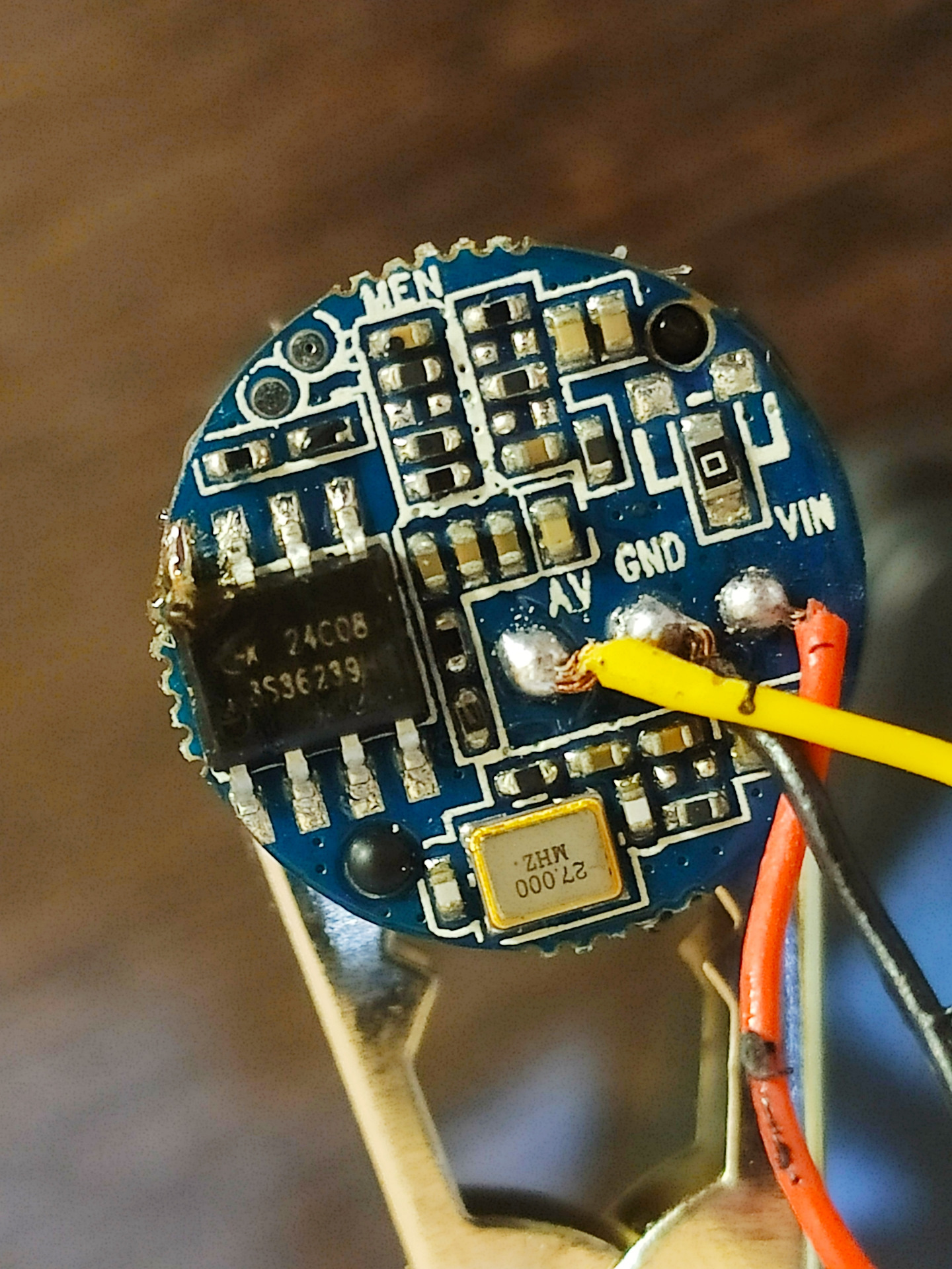

Только под хорошей лупой удалось прочесть, что это микросхема S-24C08C. Скачиваем Datasheet и из него узнаем что это микросхема E2PROM или перепрограммируемая микросхема памяти. Оттуда же узнаем ее распиновку.

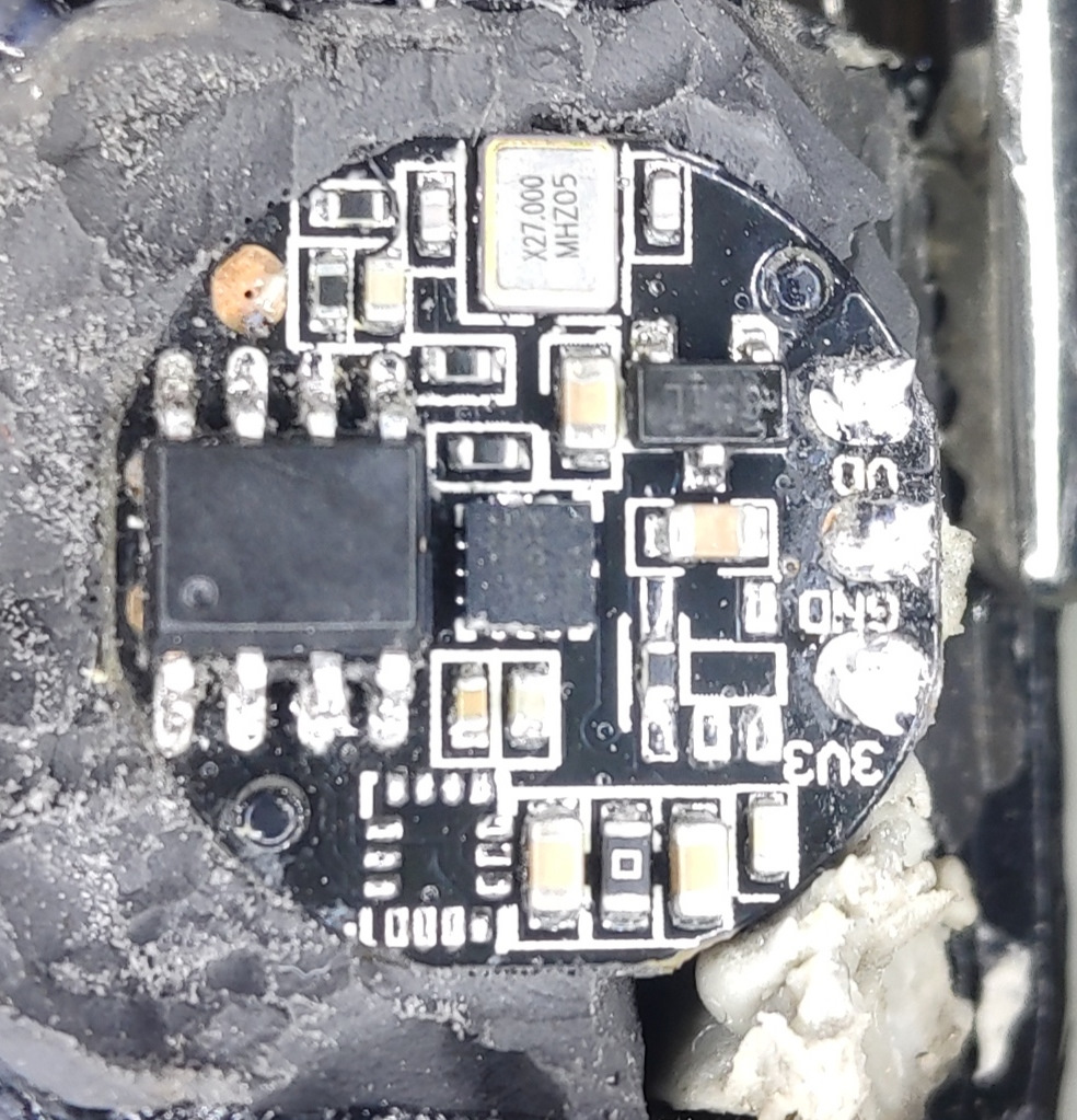

Здравствуйте.
Кто-нибудь подскажите пожалуйста, как убрать парковочную разметку на данной камере заднего вида.
Оказалось все достаточно просто
Внизу 6 площадок для пайки. Те, что поменьше и без отверстий — "земля". С отверстиями отвечают за изменение режимов. Припаиваем перемычку и получаем нужный вариант
Назначение контактов на фото
Наверное, к этим площадкам припаиваются "петли", как на первом фото в этой статье.

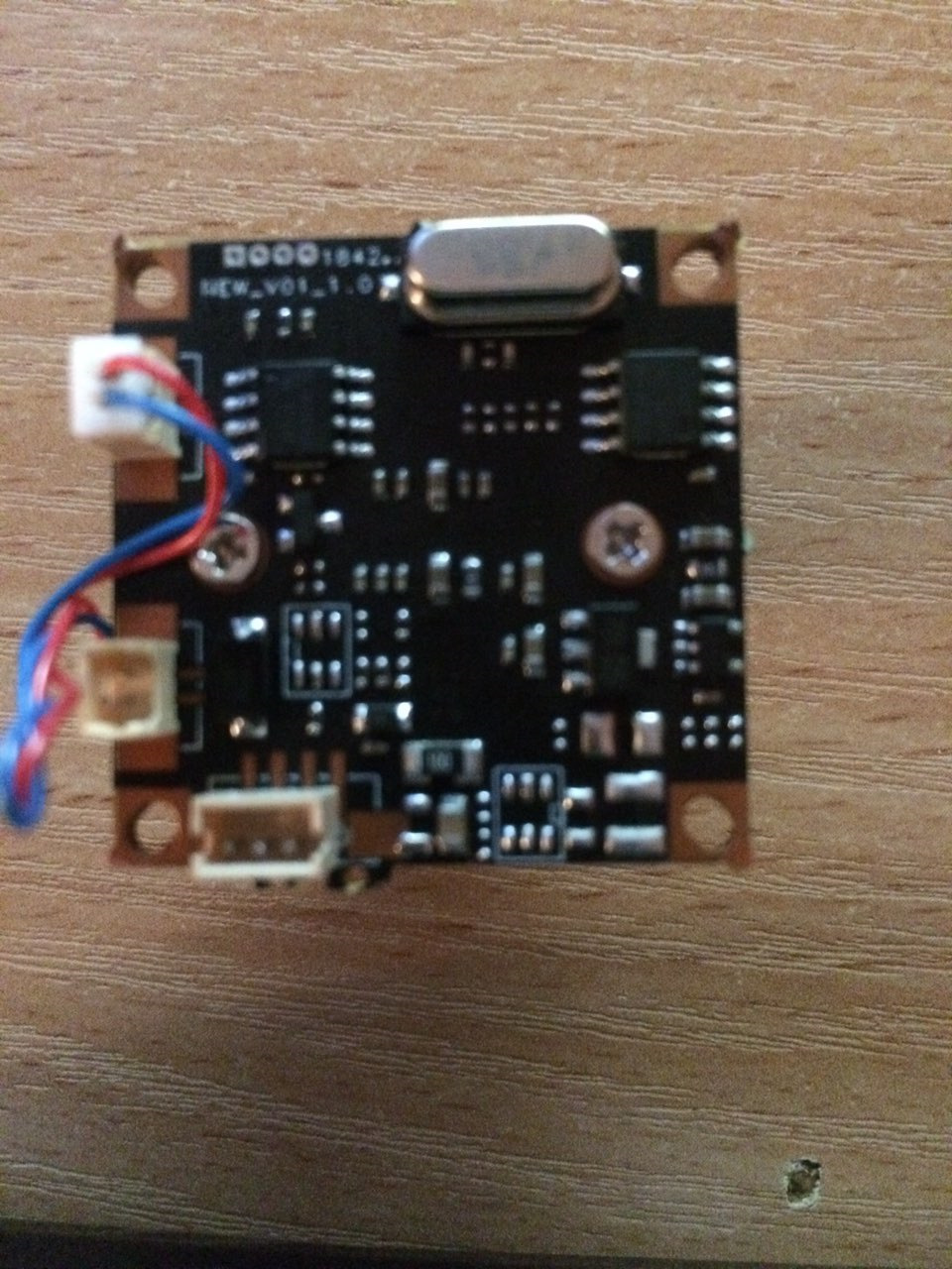

Как на этой камере убрать зеркальность, ни чего не подписано.
как убрать зеркальность
Как на этой камере убрать, ни чего не подписано. Маленько есть китаяки-каляки но ни чего не понятно!
Внизу 4 круглых контактных площадки. Попробуйте между собой позамыкать.
Методом научного тыка, определил, с лева на право 4ый пятачок замкнул на gnd и все, разметка пропала! У кого такая, пользуйтесь!
Огромное спасибо! Очень помогли.

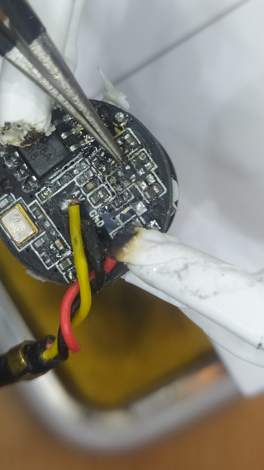

Здравствуйте, у меня такая проблема — родная камера вышла из строя. Все остальные камеры (перепробовал много) не зеркалят изображение. Насмотрелся видео о контактах, разметках… Купил камеру, но на ней нет никаких разметок. По фото не сможете определить, что делать?
8-ногая микросхема FH25VQ80, большая микросхема с 52 ногами FH8586H Fulhan

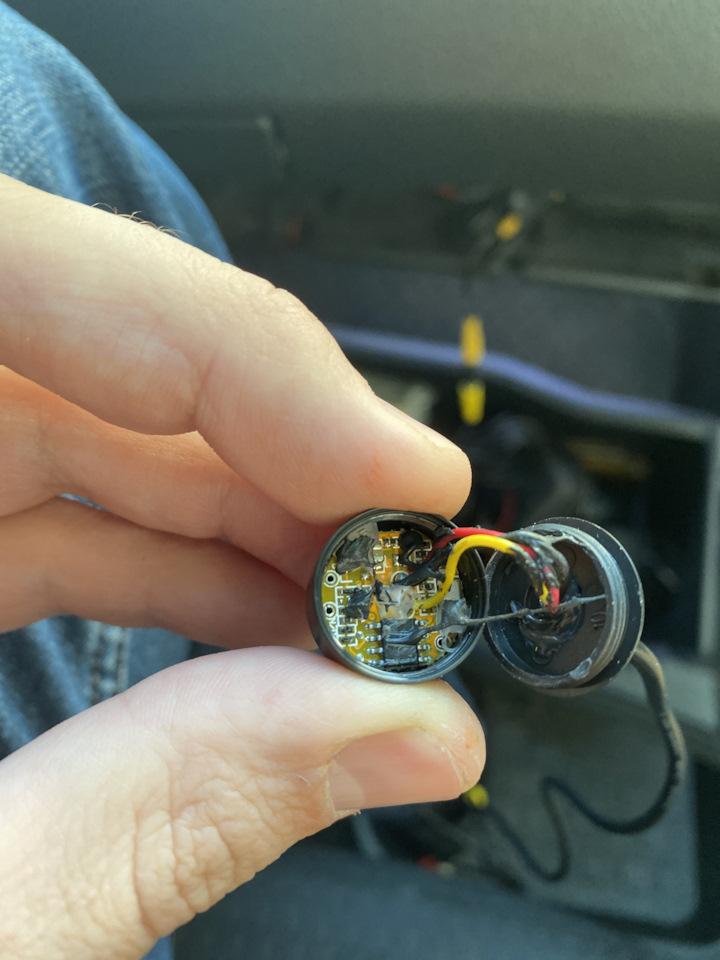

Добрый день. Стояла камера заднего вида целые 3 года, проблем не было. Поменял магнитолу на Андроид, установил еще камеру переднего вида. Все работало неделю, но после очередного снятия магнитолы, заметил, что начали пропадать парковочные линии, то включаешь передачу они есть, тут же заново включаешь их уже нет. А передняя камера так же не стабильно начала работать, то без проблем 7 дней работала, то перестала, перезагрузил ГУ, заработала, но теперь вообще никак не включается. Передняя камера запитана через предохранитель и на + кабель магнитолы. Подскажите пожалуйста может ли одновременная неисправность двух камер быть связана между собой?
Здравствуйте, нужна помощ убрать линии, к плате идут пять проводков.буду признателен за помощ

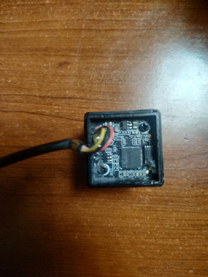

Доброе время суток. Подскажите плиз в следующем вопросе. Отпала какаято хрень с платы камеры заднего вида. Хто в курсе что это напишите чтобы я смог ее купить и припаять. Камера покупалась с зеркалом на Альке — вот ссылка aliexpress.ru/item/4001081257453.html
Кто-то с такой камерой сталкивался? Как убрать зеркальность? Хрен с теми линиями …

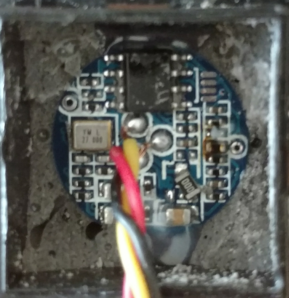

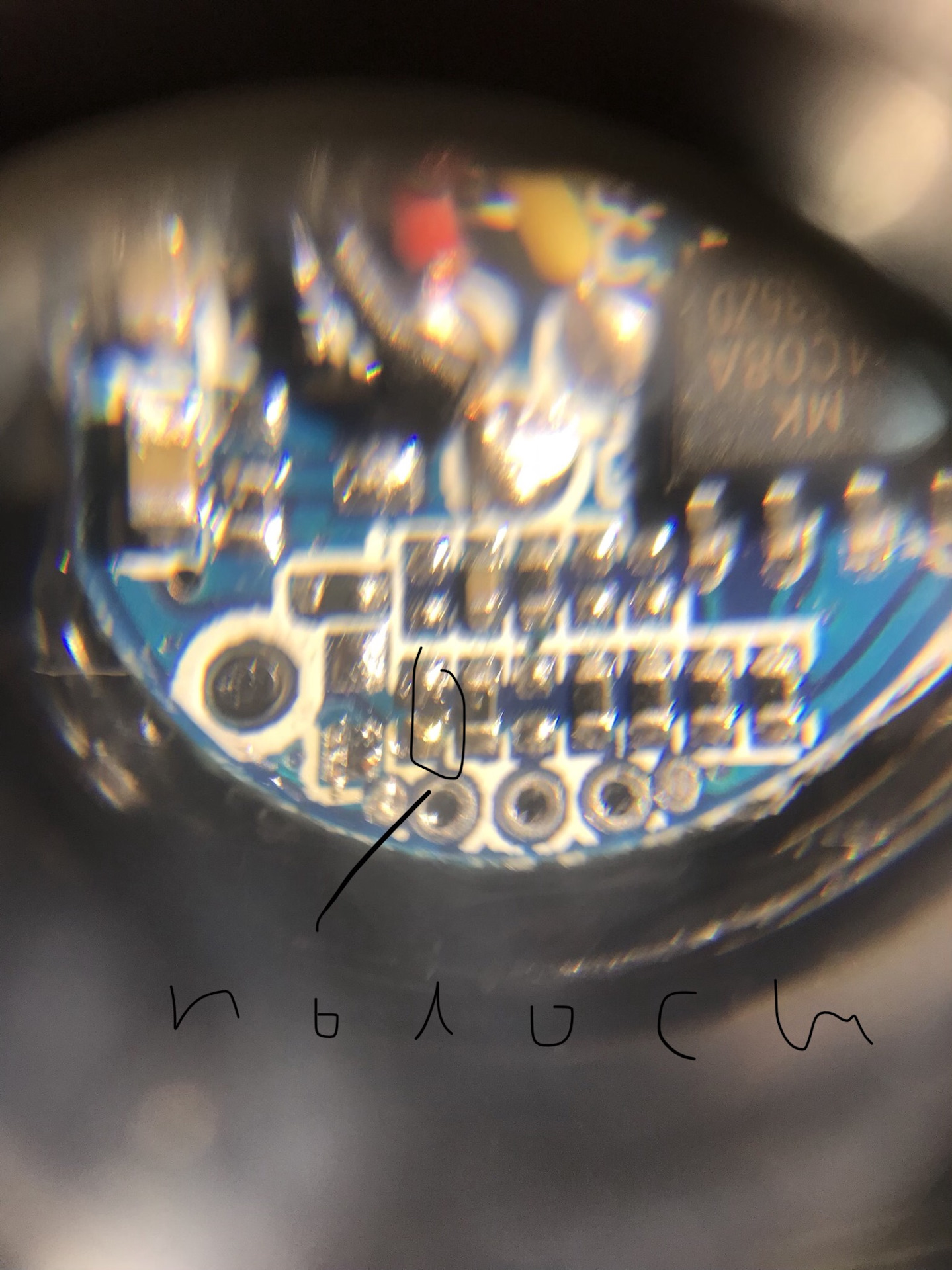

Герметик, как оказалось, легко снимается. Но вот теперь такая штука. плата у меня другая и ни одной пометки на ней нет (OSD, FLP, MIR; нет даже O, F, M)), кроме массы, плюса и прочей банальной информации. Нужно отключить линии парковки.
Все комментарии перерыскал. Никто с такой платой не обращался за помощью и не описывался.
Помогите!

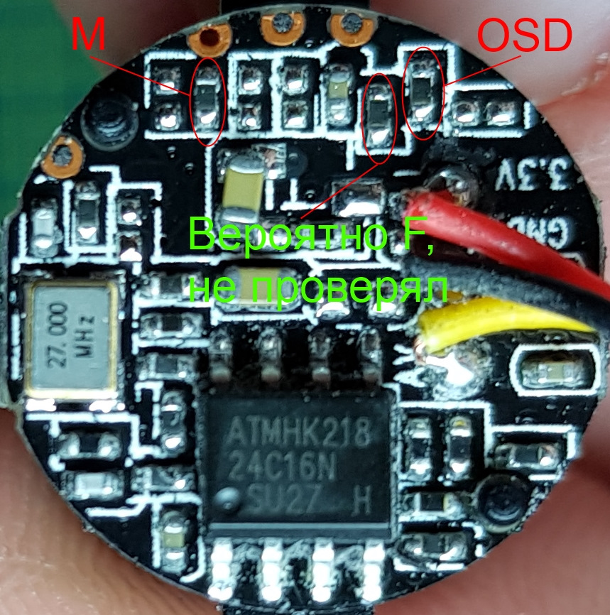

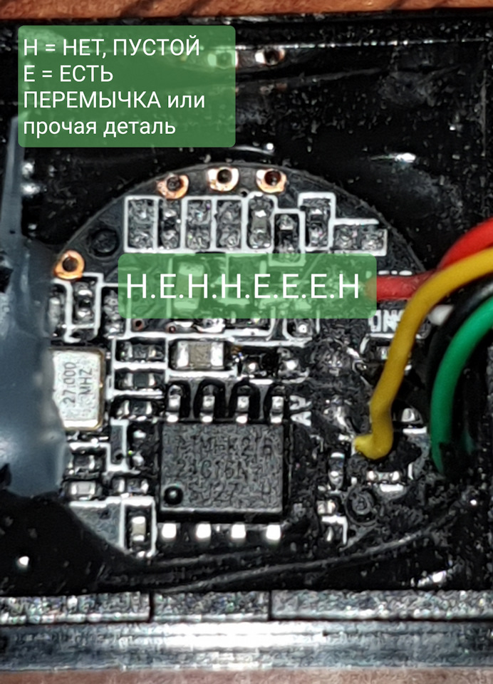

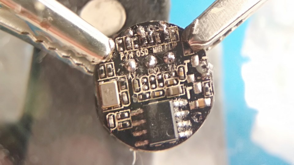

Постарался пометить на фотке порядок отсутствия или присутствия перемычек.
Пятая деталь справа вроде как конденсатор, если я правильно по комментариям понял как он выглядит.
Резисторы, которые нужно убрать, на фото отмечены.
М — зеркальность
OSD — парковочные линии
F — вероятно FLIP, но не проверял, парковочные линии со второго раза угадал)
М — зеркальность
Спасибо, Подтверждаю. Снёс резистор OSD- избавился от парковочных линий

Привет) подскажи пожалуйста осд надо удалить
Ну к тебя они вроде как подписаны, пробуй тот, который над буквой O отпаять
Да, помогло, спасибо

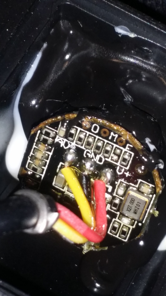

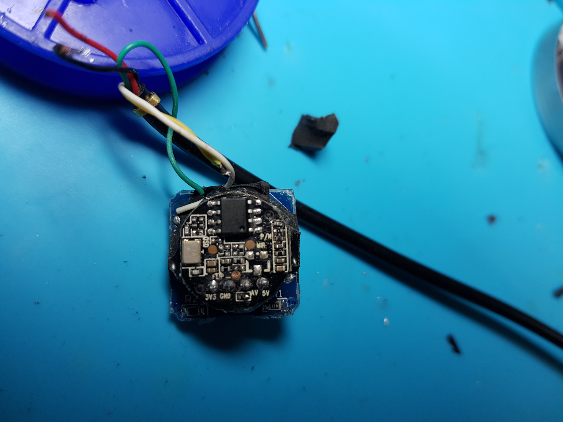

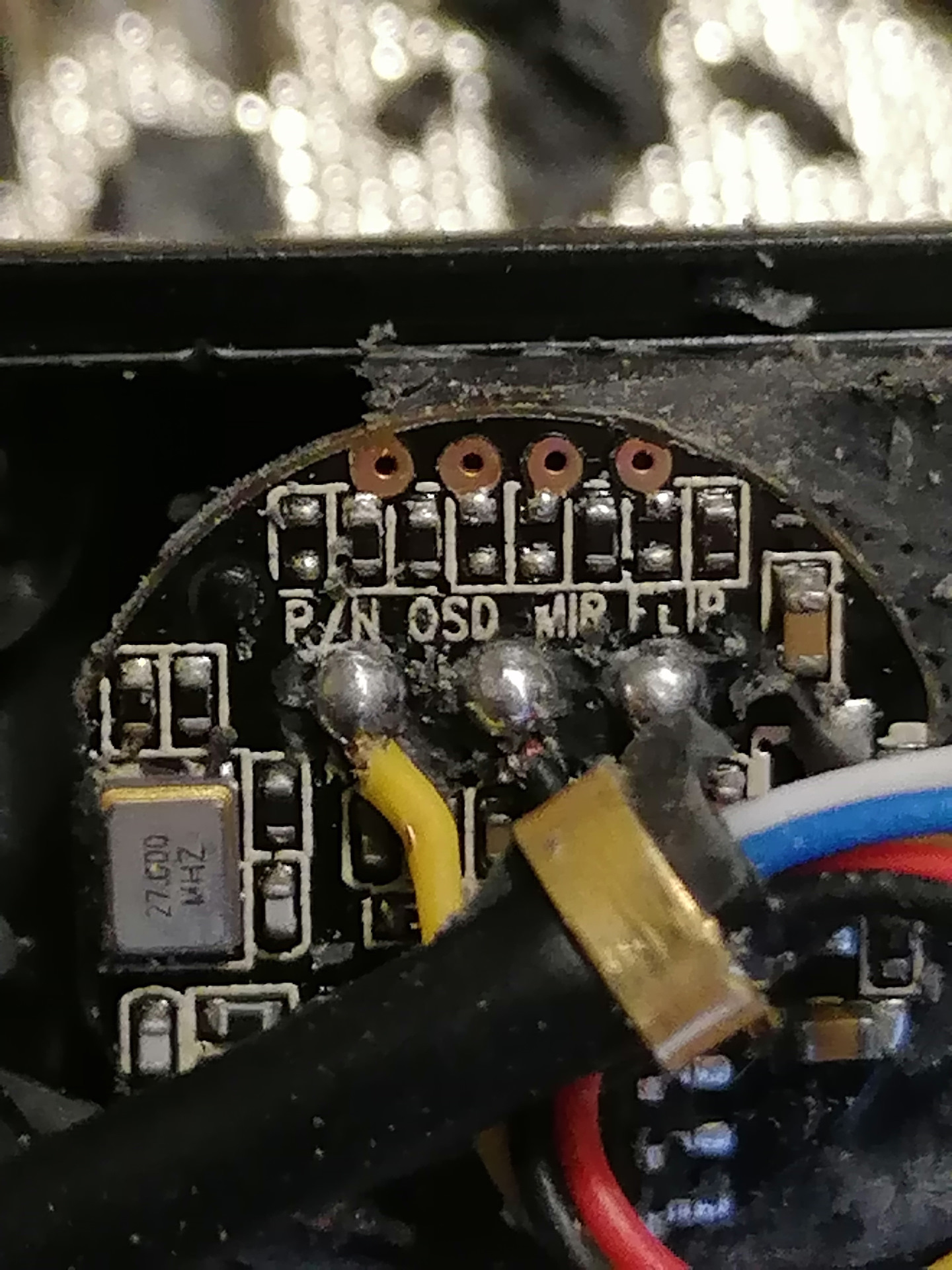

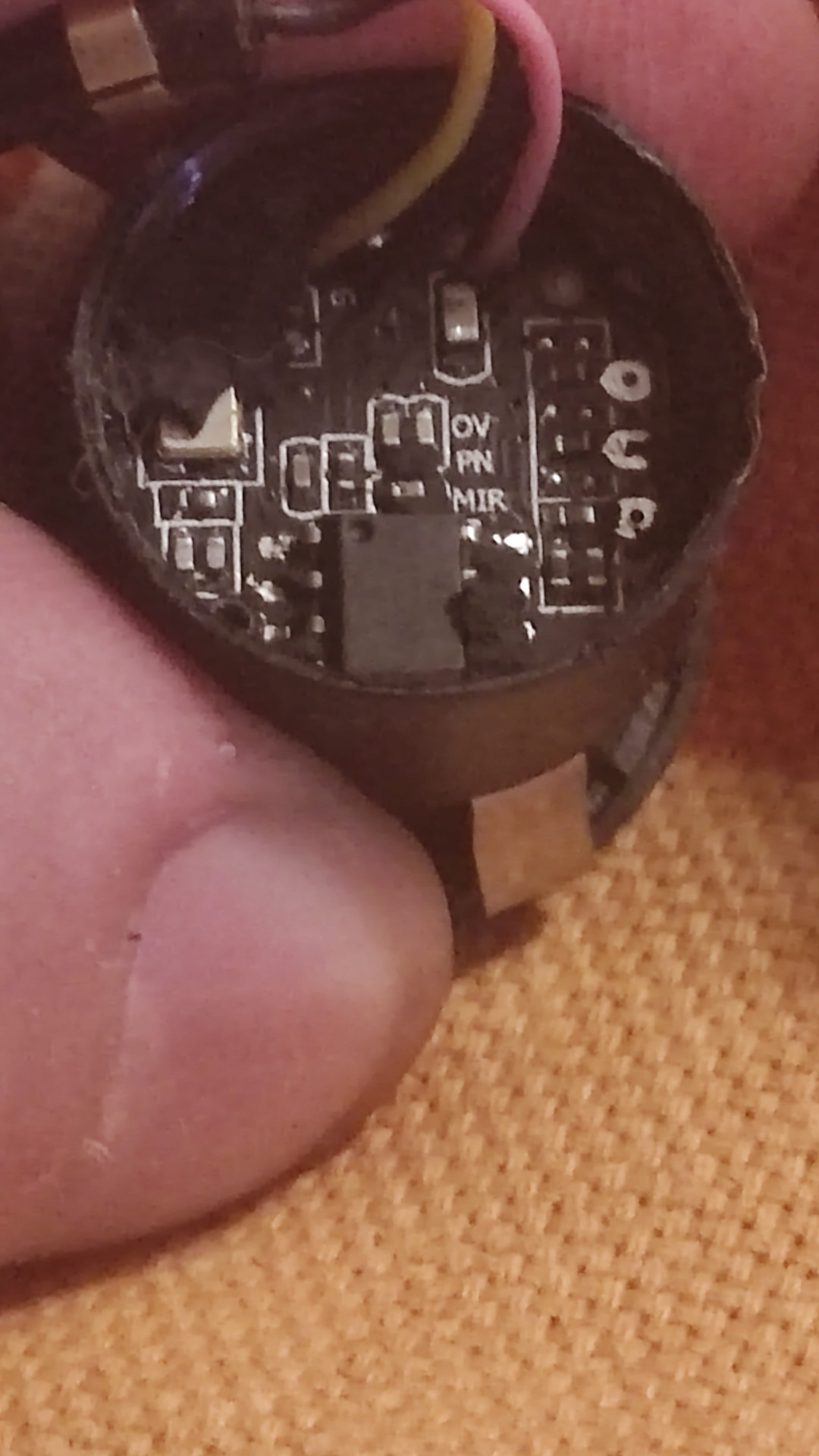

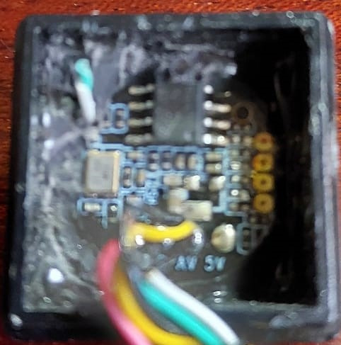

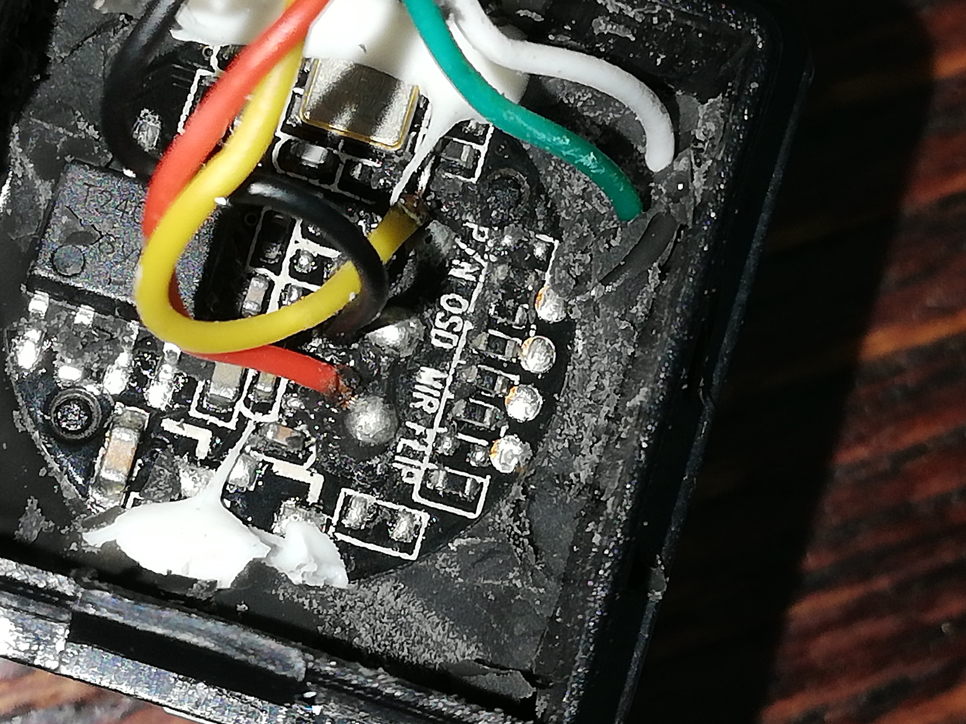

Всем доброго времени суток!
Есть вот такая камера. Нужно избавиться от линий.
Был на все 100% уверен, что герметика там не будет и просто нужно будет сорвать перемычку.
Но вот как бы сумел положительно меня китаец удивить. всё залито герметиком. вопрос:
Как этот герметик аккуратно снять, не прибегая к вандальным способам? Можно его как-нибудь интеллигентно? Или только механически? Как бы микросхему и прочее не повредить в процессе :)
Результат пайки. Линии пропали, камера работает. Капец там все мелкое, поэтому не очень красиво получилось.
Камера CCD SONY, замыкание О и GND приводит к исчезновению линий разметки.
В копилку знаний и как подтвеждение работоспособности. Автору однозначно спасибо!

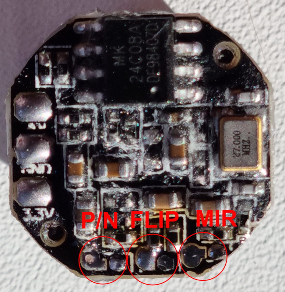

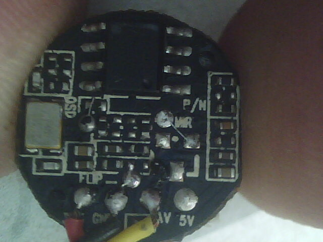

Для небольшого обобщения:
P/N — формат NTSС или PAL. Важно для некоторых устройств.
MIR — Mirror — Зеркальность.
OSD — линии
Flip — переворот изображения (вверх ногами)
Камера в металлическом корпусе с креплением в виде резьбы. Для изменений нужно выпаять резистор рядом с меткой. Для разборки камеры хорошо использовать немного спирта, он разрушает термоклей, который находится под герметиком.

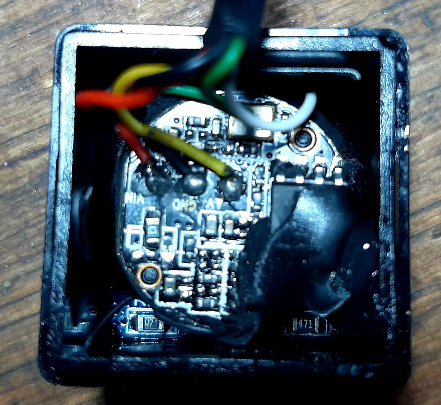

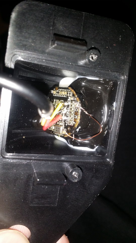

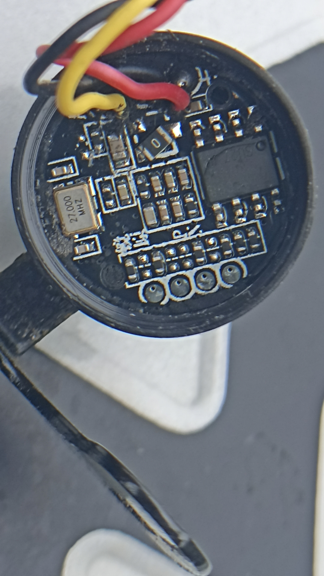

Тут вот так…
Теоретически сверху под компаундом должны быть три площадки с отверстиями. Эти площадки связаны с резисторами дорожками. Эти резисторы и отвечают за полосы и зеркальность. Какой за что именно, написали ниже в комментах. Точнее не скажу — сам так не переделывал.

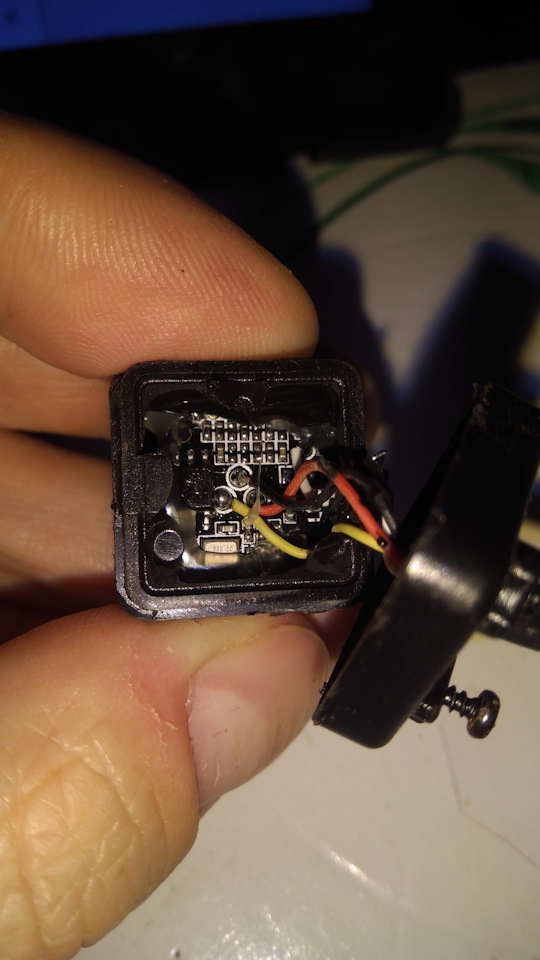

Вот еще фото

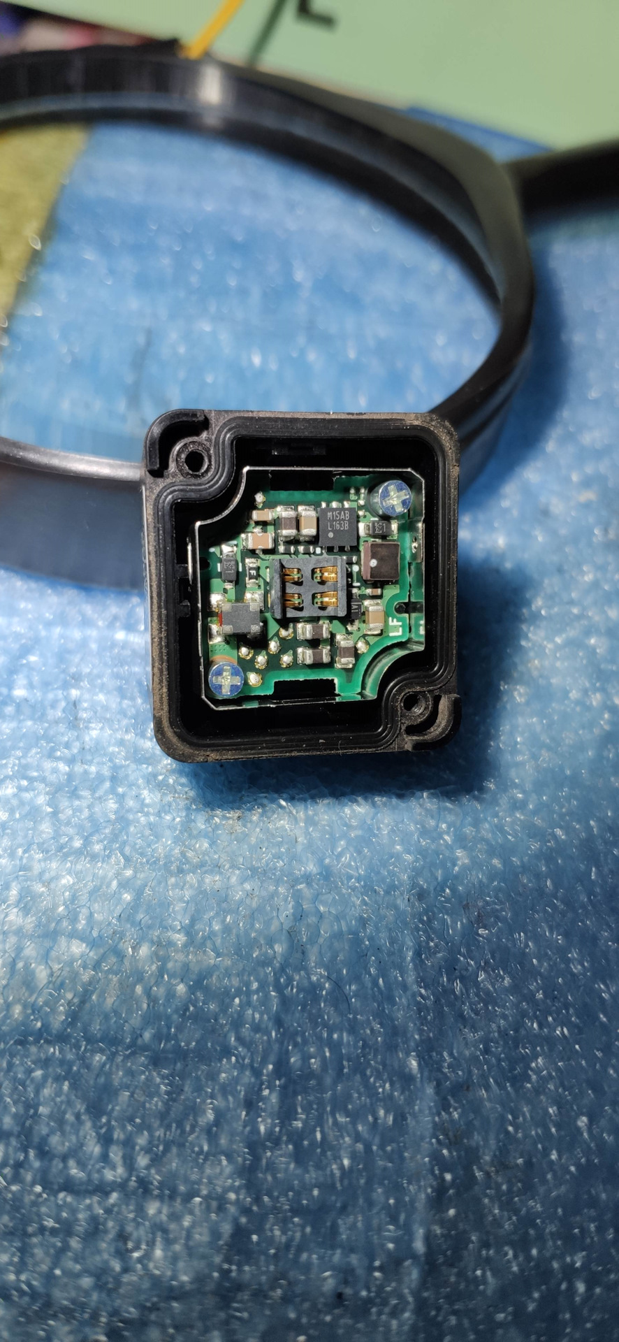

Ребята может кто то знает что здесь можно отпаять чтоб пропали линии парковки
Я бы P/N попробовал отпаять, но не гарантирую. Сейчас все маркируют перемычки, как хотят.
Три медных пяточка нужно замкнуть на минус, все заработает.

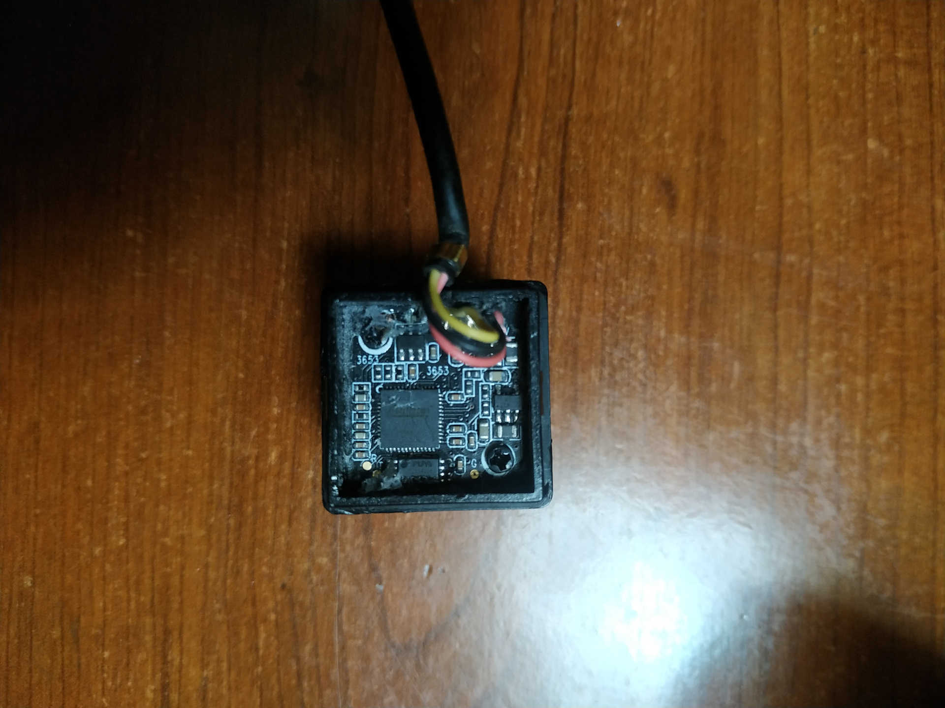

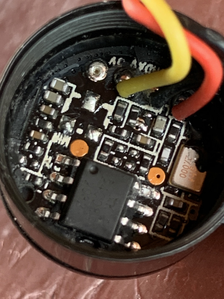

Здравствуйте. Точно такая же плата. Подскажите чтобы убрать зеркальность мне нужно убрать 4-й (сверху вниз) резистор? Который находится находится правее надписи mir? Правильно? спасибо.
Как поменять лево право (Зеркальность) на камере стоит FM24C16B
Не подскажу. С такой камерой не сталкивался.

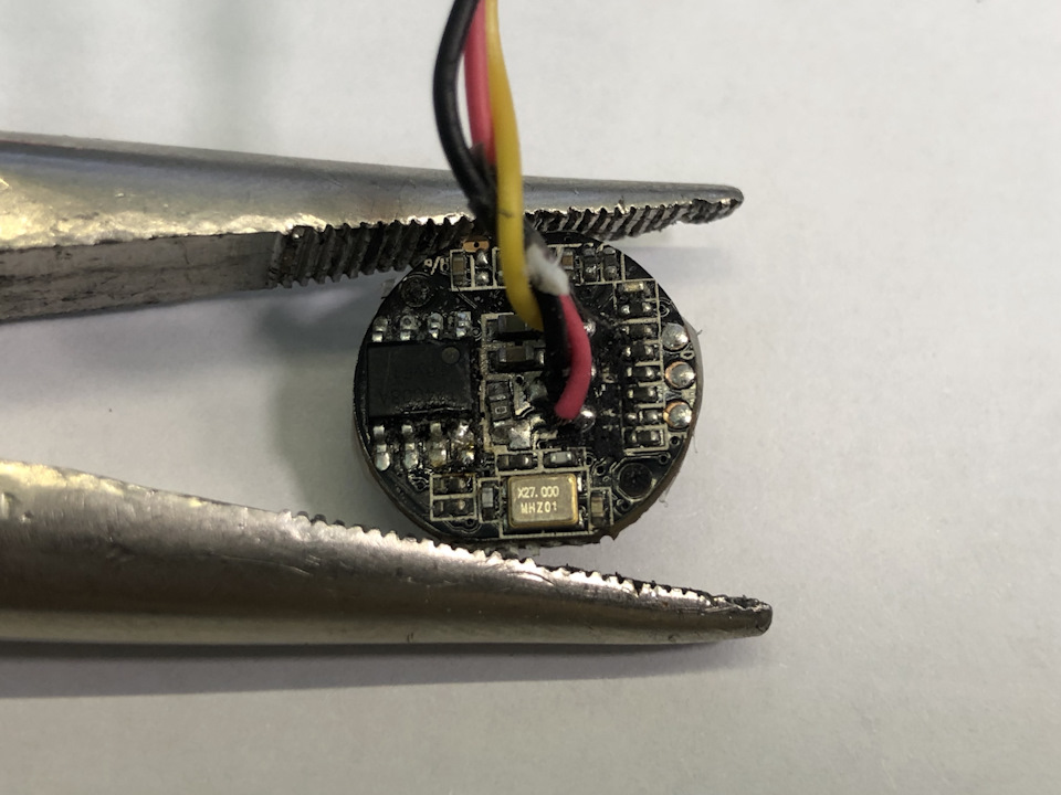

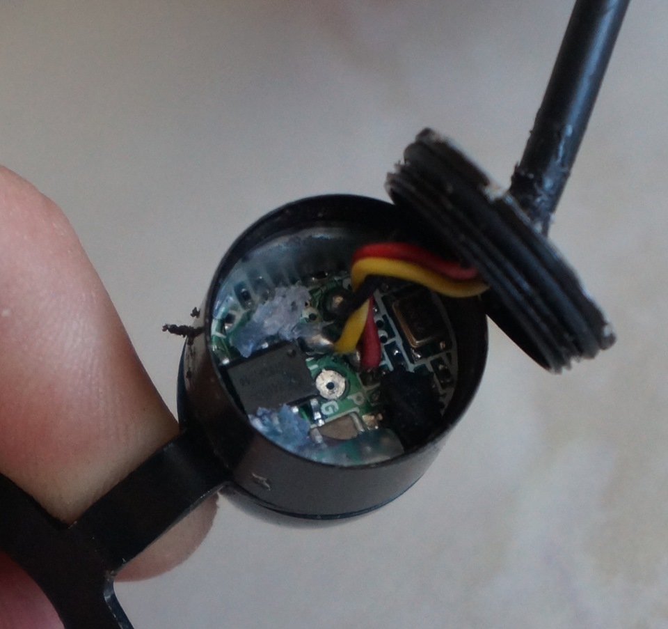

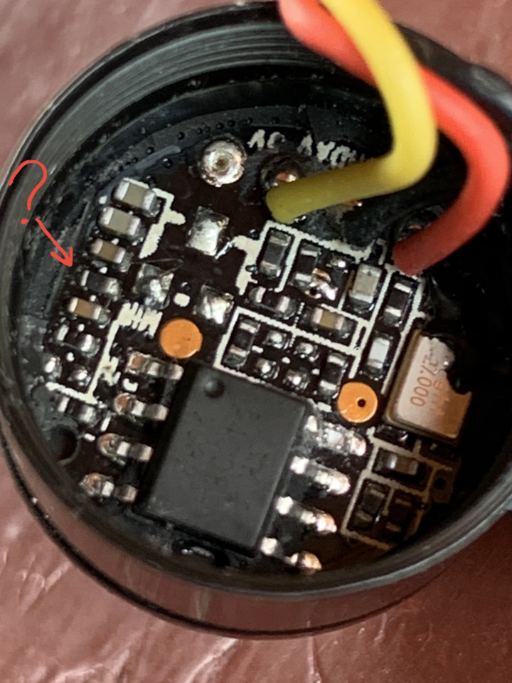

Взял я в руки такую камерку (фото с сети)
Как уже делал ранее, выкусил восьмую ножку м/сТ24L08… и ничего. Все полосы и зеркалка на месте. Выпаял всю микросхему долой. Ничего не поменялось. Как работала, так и работает. Методом научного тыка прощупал массовым проводом через резистор 56 Ом все точки на плате. Обнаружил: отключение линий, зеркала по горизонтали и вертикали. И зачем там эта микруха была? Непонятно.
Видимо, при массовом производстве проще ставить эти восьминогие микросхемы с разными прошивками, чем в зависимости от функционала ставить или не ставить какие-то компоненты.
Откусил 8 ножку. Полосы и зеркальность пропали. Но вот появились какие-то цветные засветы ночью под фонарями. Микросхема правда с другим номером у меня.
Может подскажешь, из-за чего так и что можно сделать ?

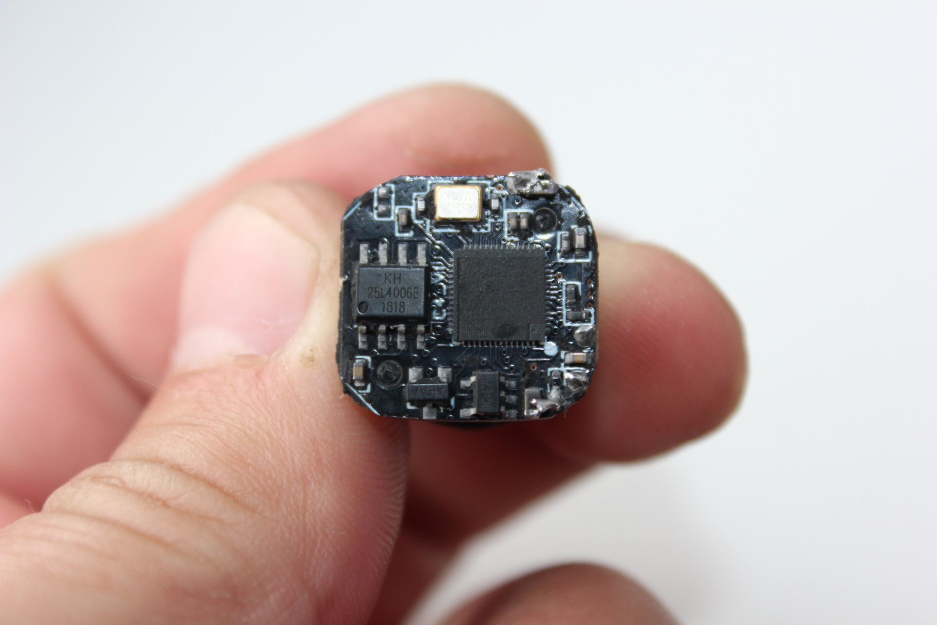

Восьмилаповая схема называется — KH 25L4006E 1818
Спасибо!

В копилку знаний. Камера зх в рамке номерного знака с али, якобы с сенсором Sony. Микросхема 24c16n, отпаивание 8 ноги ничего не дало. Методом перебора был найден нужный (точнее ненужный) резистор. Пятый справа в ряду из восьми, справа и слева от него пустые места под детали. Это для удаления линий разметки.
Благодарю.
Полезная информация!
Убран резистор — обвел (был 10кОм)

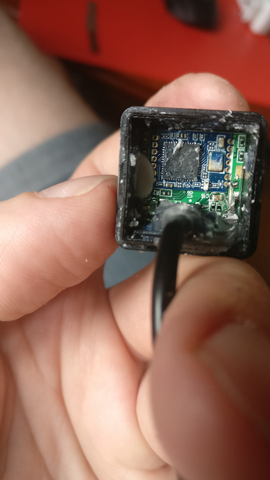

а тут что кусать … 🤔
Это, как я понимаю, беспроводная камера. И большая часть электроники самой камеры закрыто синей платой радиомодуля. Тут не помогу.

Привет отрезал 8 ногу на 24co8a теперь вообще не работает как быть
Только назад припаивать. Замена микрухи на новую толку не даст. Она д.б. определенным образом запрограммирована.
Steave
То есть, получается, что на 9-й ноге должен быть ноль? Только вот не понятно, по схеме на ней и так общий (земля). Да, и не понятно, где эта микруха-то, со стороны элементов ее нет (что на фото), под оптической системой что ли?
Да это микруха, которая и есть матрица. Распиновки, к сожалению, в даташите нет.
Смысл таблицы в следующем: например D9 отвечает за парковочные линии, если на этот пин подать H (+3,3 B), то линии включатся (Enable), а если L (0 В), то отключатся (Disable).

задержался я с реализацией. если отпаять 8 ногу, то пропадают мигающие динамические надписи парктроника — верхняя строка со стрелками и метрами и нижняя надпись стоп. разметка остаётся
Рядом с чипом камеры перемычки или площадки с маркировкой L нет?
Недавно тут в коментах человек победил линии с её помощью.

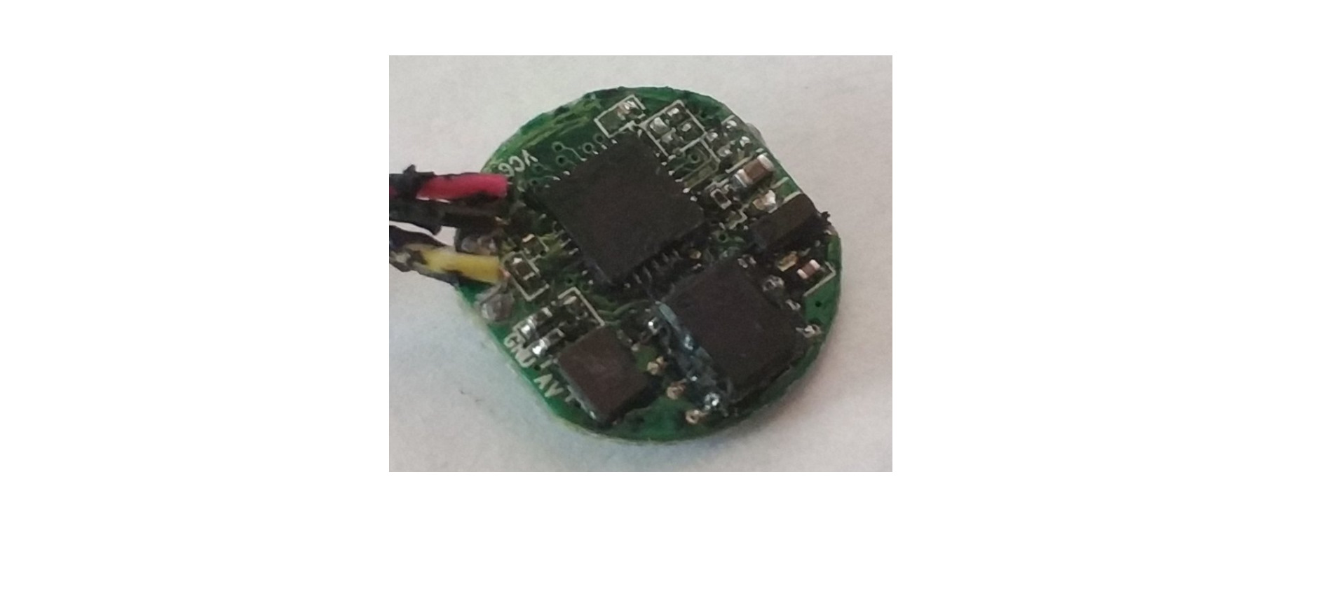

площадка только в районе 1-й ноги. маркировка только на припаянных проводах и их 5, а не 3
Провода не пробовали отпаивать?
Чёрный и красный — это, наверное, питание, жёлтый — видео, синий и белый можно попробовать поочередно отпаивать.
белый — К
жёлтый S
красный +
чёрный —
синий 0 или D
буду пробовать вечером с синего
Albion76
Печально, не помогло, но знания в копилку. При отсоединении белого и/ или синего пропадает верхняя динамическая строка со стрелками и дистанцией, надпись stop горит постоянно, как и разметка линий.
Как вариант на плате есть три пустых площадки под не впаянные SMD. Может на них что-то померить? или впаять?
Попробуйте повпаивать 100 Омный резистор, может что и получится.
Наконец-то дорвался до паяльника. Попробовал впаивать на свободные места резистор, на второй плате отпаявал по очереди 8-е ноги у остальных микросхем (там их три). Увы результат не тот. Либо вообще чистая картинка без всех линий, либо нет динамических. Статичная сетка парковки видимо вшита куда-то намертво.
Увы…
