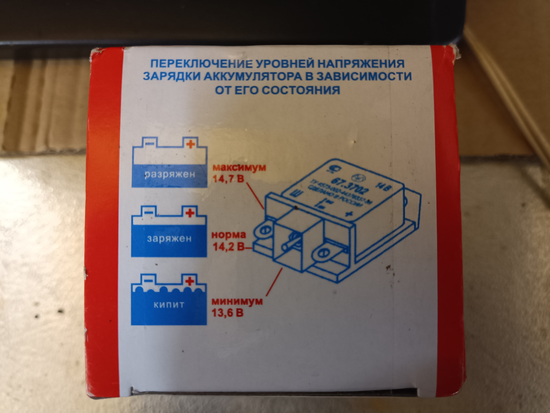

Я что то не додумался написать. В нем три уровня зарядки. Переключаются тумблером. Первый — минимум (при высокой температуре окружающей среды), второй — стандарт (при температуре от 0 до +20), третий — максимум (для работы при температуре ниже 0, а также для подзарядки аккумулятора)

Для чего оно?
В комментариях всё расписано
Аналогично, пля и свет как засветил), и при карлсонах просадка не такая как прежде.
Дадада, небо и земля вообще)
Такой же стоит, проблем нет.
очень интересно, но ничего не понятно
Что именно не понятно?
что за 3 положения, как они включаются и зачем и для чего?
большое спасибо
PROPITUHA
Часть выводится под капот, там переключатель три положения… Щетки ставятся на гену. Говорят полезная штука, у меня сосед на ниву поставил. Работает…
