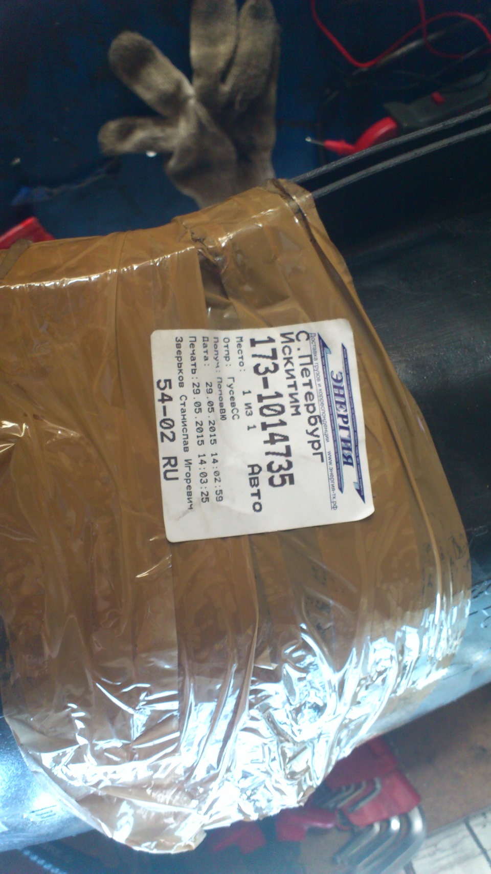

Пока только примерил, а ставить буду завтра). Спасибо большое Wsergik за то что скинул ссылку!
Локера мягкие, эластичные, в коплекте даже шурупы есть, локера встают как родные, завтра будут фото установки!
Кому надо вот ссылка www.proloker.ru/market/honda/cr-v/
Запчасти на фото: 2290001

я тоже недели полторы назад заказывал и поставил локера, вешь охеренно нужная, тоже в из питера заказывал:)
Да вещь нужная, если БЫ они стояли сновья то проблем было бы меньше!
это да, у меня из-за того что их не было с одной стороны уже почти дырка светиться с внутренней стороны крыла, а если бы они были с завода как вы сказали, то проблем было бы намного меньше:))

Забыл спросить, они у тебя тоже мягкие как-будто из резины сделаны?
неее, у меня из пластика или из пластмасса как правильно называется не знаю, ну я бы и не сказал что они жесткие тоже мягенькие такие=)))я кстати тоже у Гусева заказывал, с этого сайта=))
шумкой их, и потом крепить)
Тоже думал, но они не обвиснут ли, ведь материал
очень мягкий?
кто обвиснет? аа, ну не знаю смотр как сделаешь, я со старых чехлов вырезал !
А я котел их вибропластом проклеить!
Ссори я с другим постом перепутал, )) да норм будет приклеить нормально и все
очень мягкий?
У меня за два года не обвисло, 2мм клеял виброй.
Шума меньше стало?
Сравнить сложно — у меня сначала в левой задней арке дыра была — голова пролазила. Локера поставил — шума стало немного меньше. Арку заменил — еще немного меньше. Подвесной кардана заменил — еще меньше. Сейчас у меня шум от передних колес хорошо слышно, так как резина A/T, шумит она прилично. Что там сзади — фиг знает :)
В любом случае шум от попадания в локера с виброй и без камешков и прочего различается — с виброй намного глуше, капиталовложения там не великие, так что толк — есть. Питерские локера очень тоненькие, им полезно.
Спасибо большое за подсказ, будем шумить)))) но потом! Ещё вопрос ты края загибал под накладку или сверху пришурупил?
На штатные крепления закрепил (пластикового края арки и брызговика). Выглядит колхозно, в следствии того, что локер не плотно пролегает к пластику, я пытался воспользоваться технологическим феном, но стало только хуже (но я забил на это дело, так как внутрь ничего не летит). Что бы сделать прям красиво надо или крутить кучу саморезов, или пытаться запихивать за пластик края арки.
Я тоже с верху прикручу не охота мучиться с загибами, да и снимается они будут удобнее!
